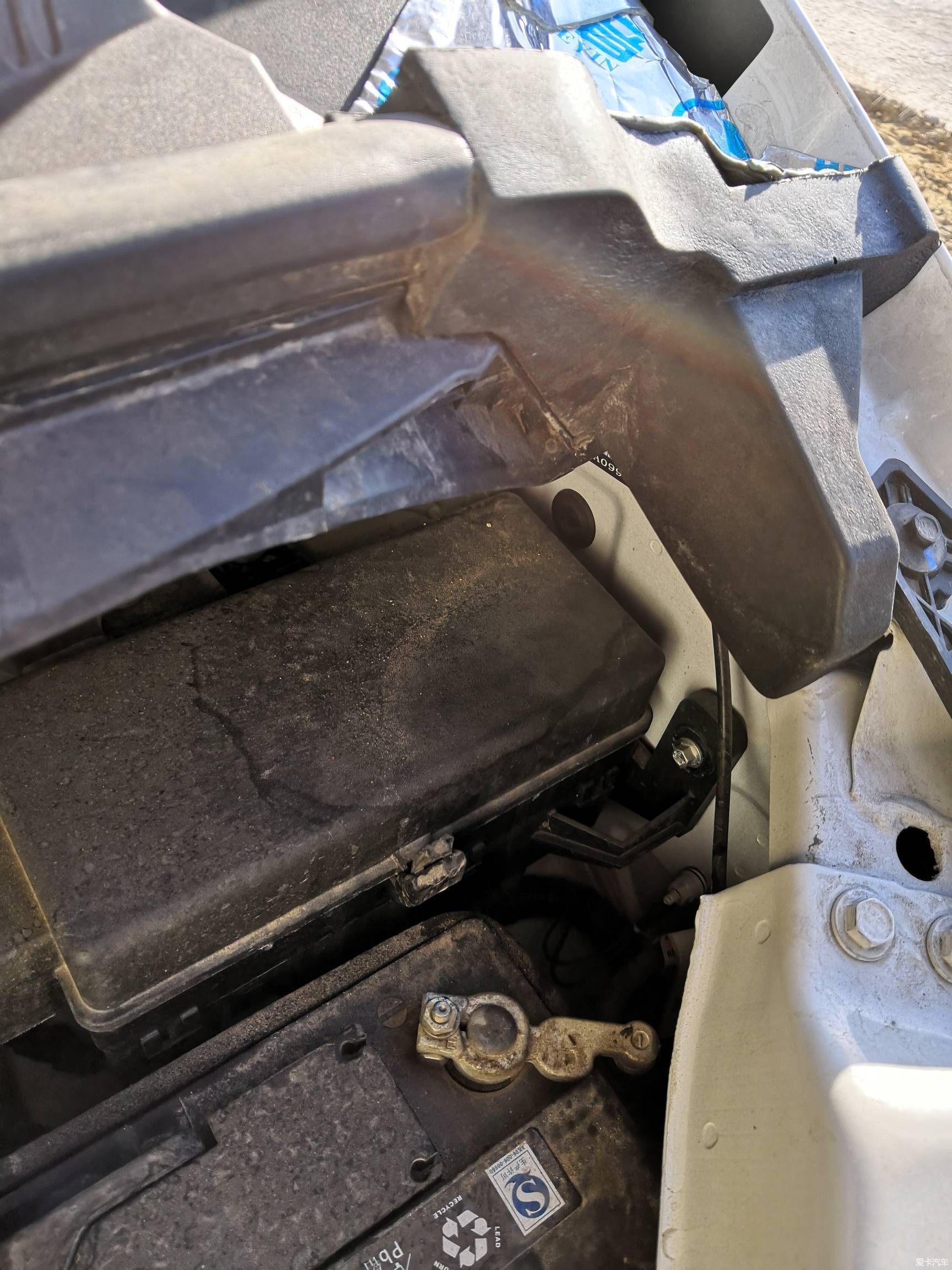

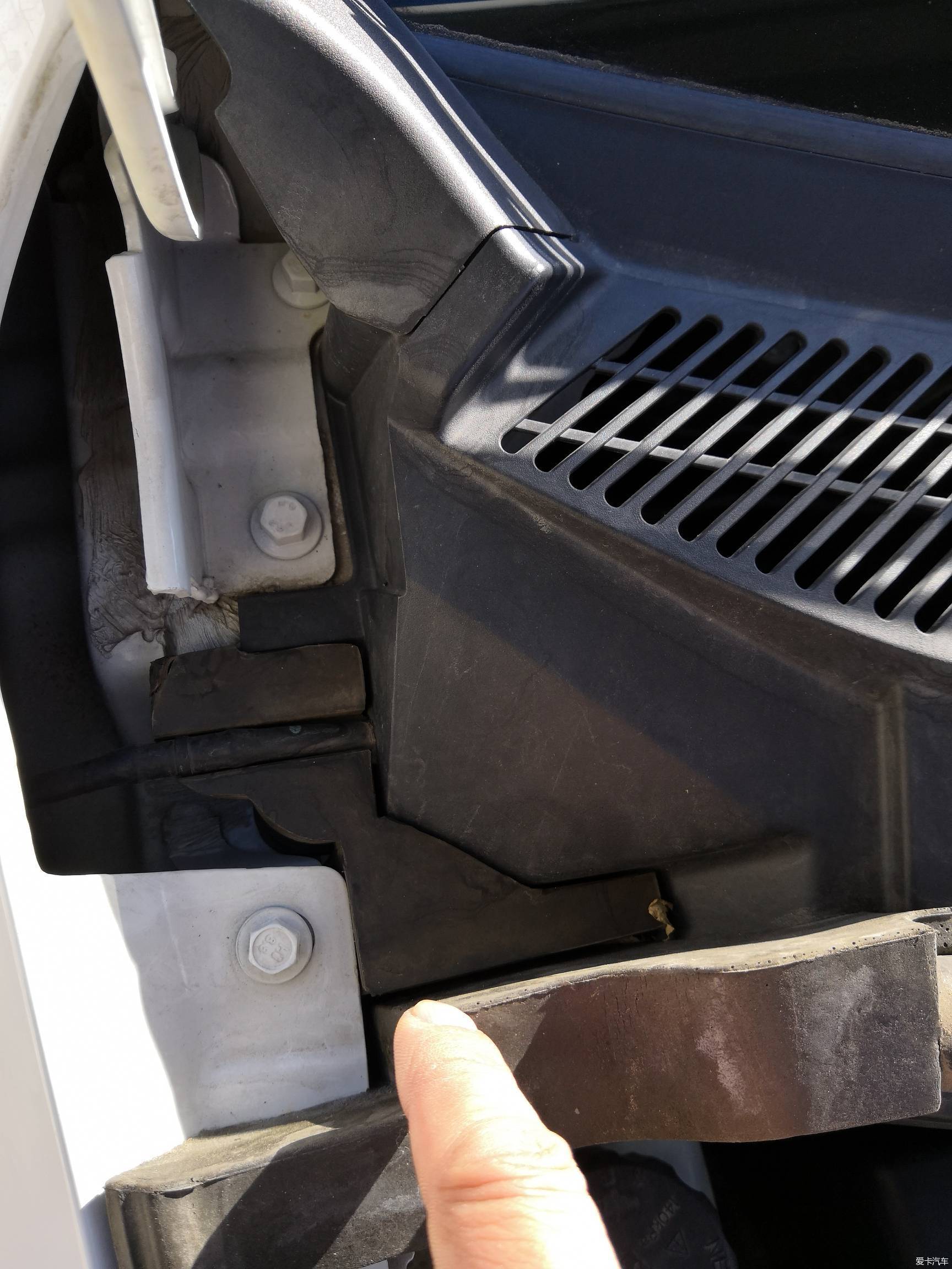

大白一年多了,也从来没留意过机舱是否漏水,今天测试了一下果真有漏,顺便看了一下家里另一辆车也能从雨刷槽顺进引擎盖里边去,但是机舱内部设计不同,大白漏水的地方刚好有一个保险盒子。使用一年也经历过暴风雨洗礼,漏水并未对车辆产生任何不良影响。但总觉得漏水怎么说也对线路会形成重的隐患,问题说大不大说小不小,小问题好解决,自己动手轻松解决隐患。准备一张止震板铺起来,原本想用防水胶带,想来都是丁基胶,止震板想必也能行。修改完以后试了一下,效果杠杠的!一点也不漏了。
保险盒上方确实有水滴落的痕迹
保险盒内部并没有进水

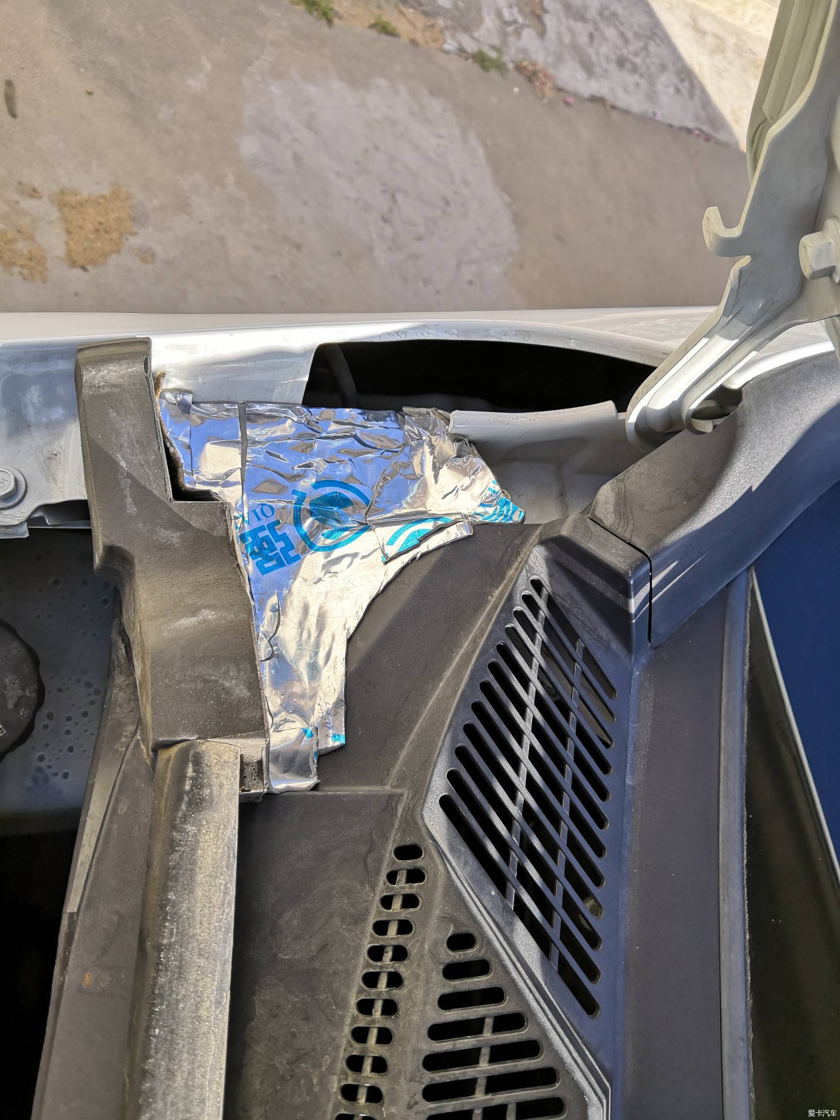

使用隔音板来修改一下
先晒一下,这样粘度会好些
流水位置
先比量一下尺寸
并安尺寸形状剪下来
揭开背胶纸
用力挤压,充分贴合缝隙
一侧完工

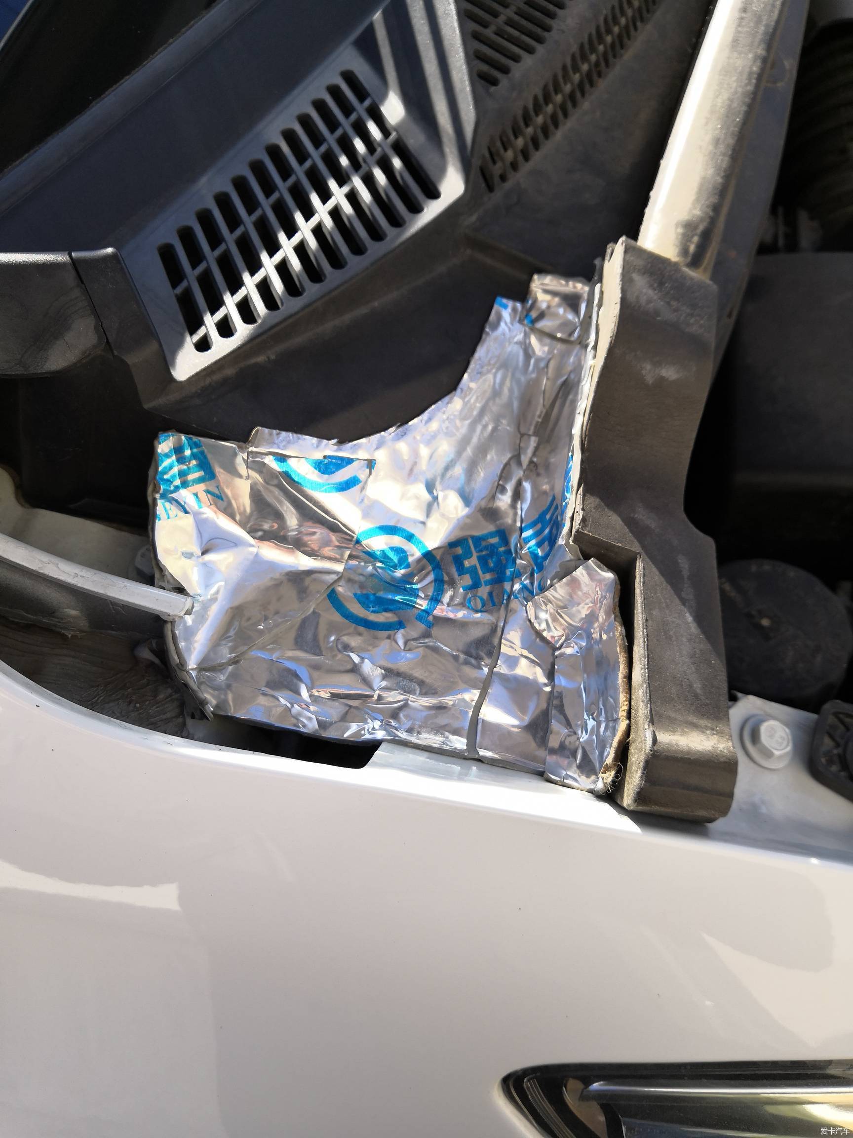

另一侧如法炮制
完工!
外观效果
