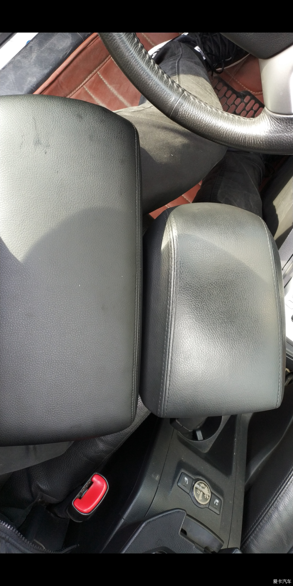

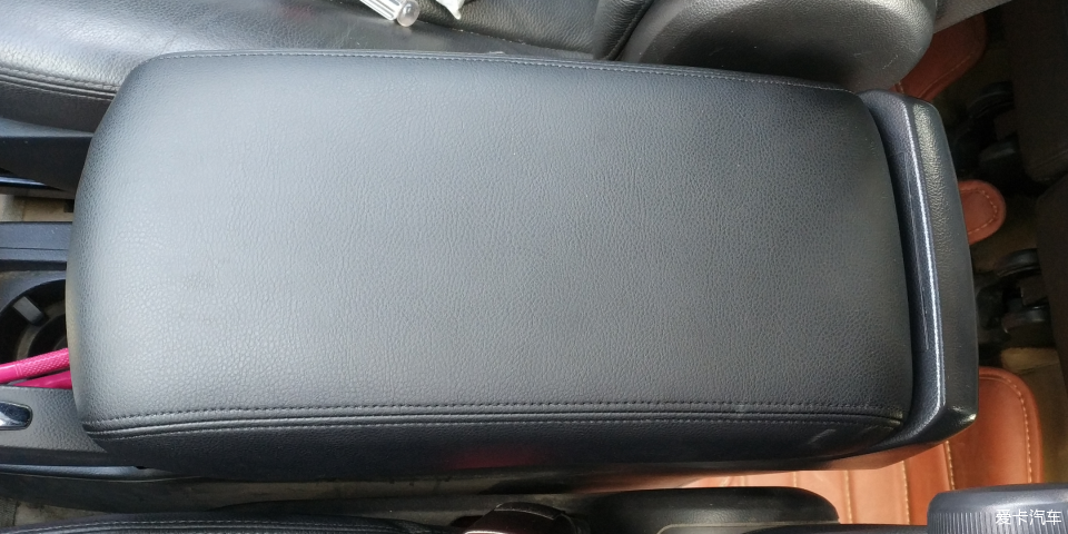

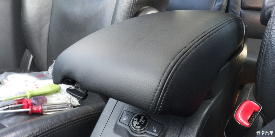

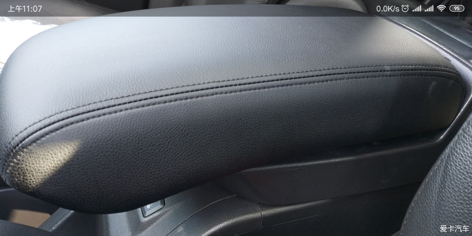

1.扶手箱异响加舒适性差,不要告我贴双面胶就行了,治标不治本不说,舒适性问题始终是最严重的。这玩意儿还真没有专车专用的,通用版本根本找不到相对完美的;比对半天,马爸爸那里入手了个奇骏的,手工去掉底端部分及突出部位,安装上,吻合度高,手感好,还带一键升降,完美解决。

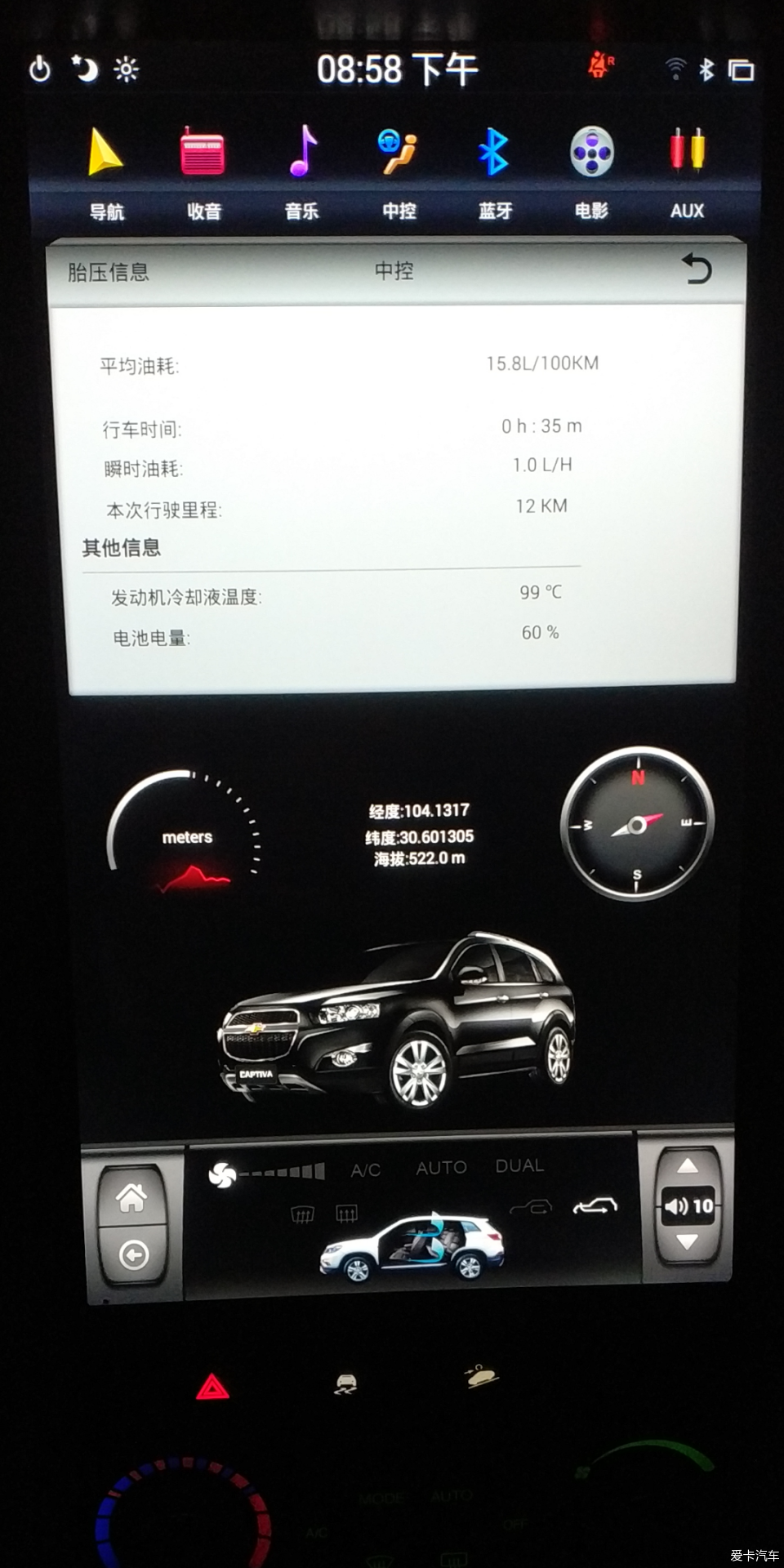

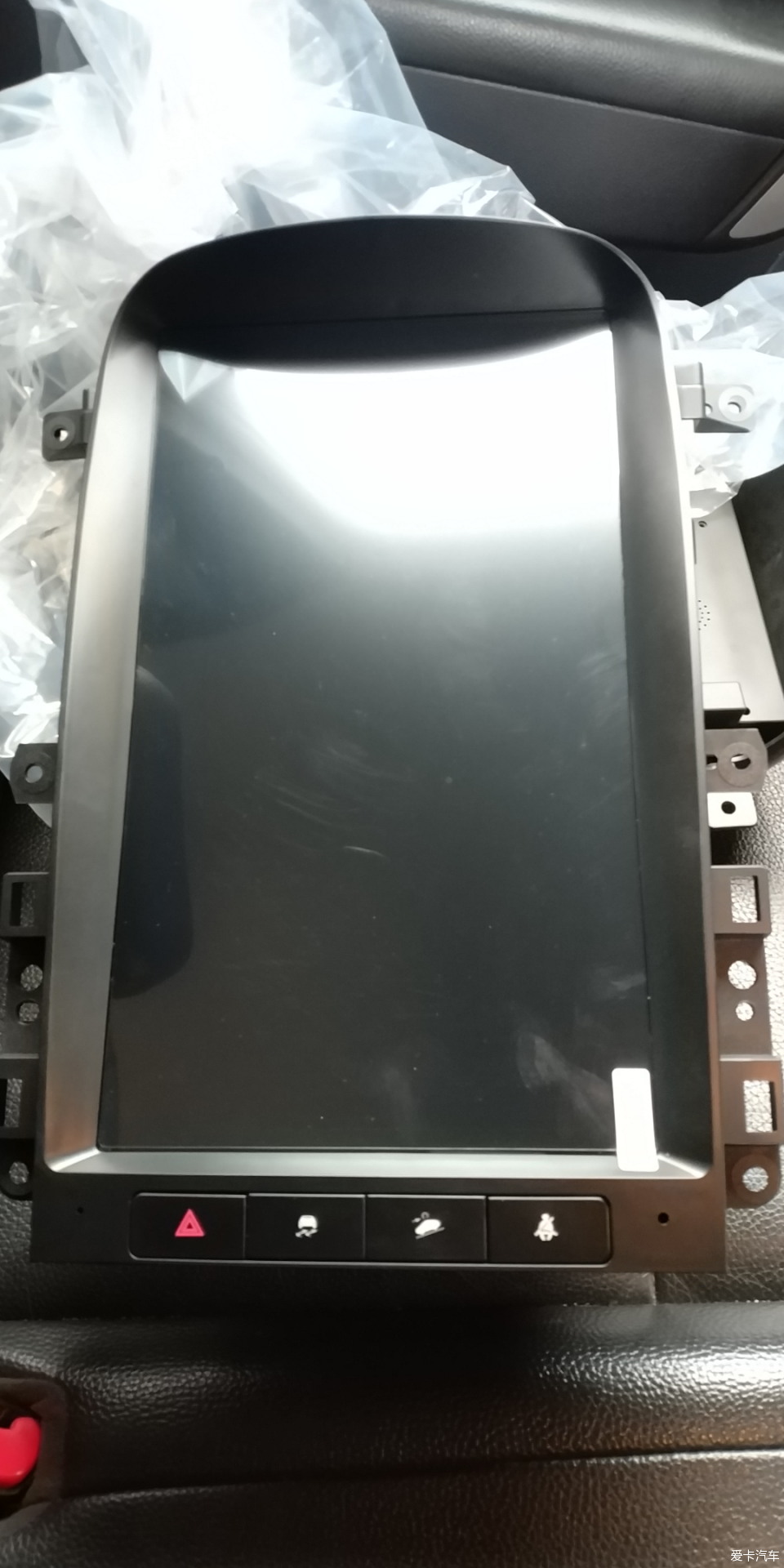

2.中控:由富威二代升级至这个竖面大屏,12寸的,无损安装,蓝牙,语音控制,导航,娱乐,接odb显示原车信息,很给力,遗憾是2 32的配置确实一般,将就用了。

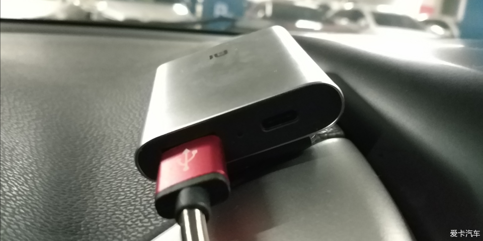

4.充电供电:主要是为了让车上也能支持手机及华为matebook充电,pd快充是必须了,。帅选半天,小米的快充版加扩展套件69 99米;直接从保险接了12v到手套箱复制个点烟器接口,通过中控出来粘到大屏边上的凹槽,位置完美。接口上,三个usb,一个type-c接口,支持pd充电,最大45w,足够用。另购一小米199的那个逆变,接后备箱点烟器,220v和5v都有了,齐活儿。

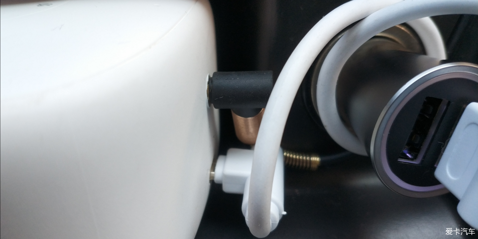

5.语音控制及媒体:首先中控是支持语音控制的,自带酷我音乐,支持手机蓝牙接入,基本够用。问题是内容较少,手痒,小米的小爱智能音箱mini,改了个3.5音频输出,接aux,手机当WiFi热点,这样内容就很丰富了。这样 中控有蓝牙输入,dsp有蓝牙输入加上小爱也可以蓝牙输入,很圆满。
