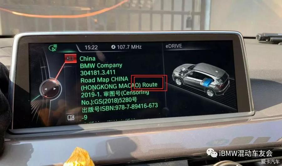

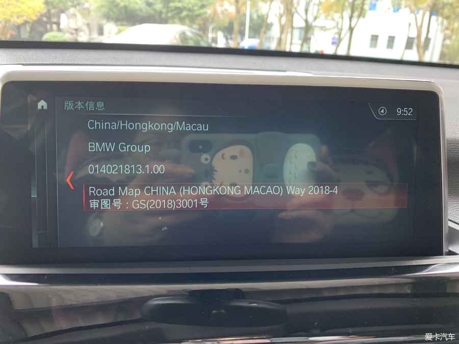

很简单,使用idrive,进入导航→导航设置→附加信息→地图版本:
1、有Route字样就是Route导航系统;
2、有WAY字样就是WAY系统;

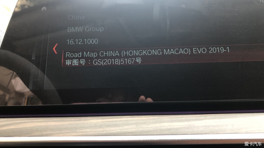

3、有NEXT字样就是NBT系统;
4、有EVO字样就是NBT EVO系统;
目前常见的地图版本就是:
EVO版(530以及部分触摸屏x1)

WAY版本(部分小屏触摸x1)

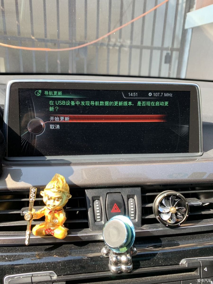

5、等待几秒钟出现地图更新提示界面,确认下一步后,等待更新完成。

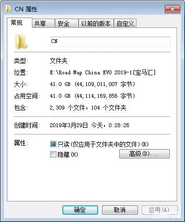

2、把3个压缩包从网盘下载到你的PC,只解压第一个压缩包,解压完成后根据上图必须核对文件数目和容量字节大小。
