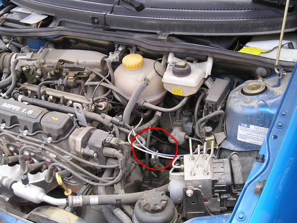

先给大家看看我造成我脱档的故障位置, 这是一个普遍的问题(不是说容易发生, 而是说发生了基本都是这个原因)

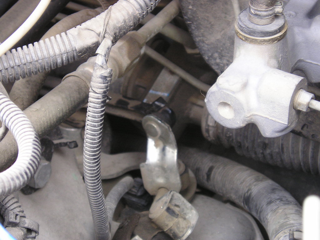

脱档的位置, 放大一下.
图片正中央黑色的东东掉下了, 于是左边横着的拉杆就不能带动中间的银色的东东左右运动, 于是1,2,5,倒档统统无效. 不过这个东东直接可以用手再次装上, 就可以工作了, 万一在荒郊野外遇到这样的问题, 不妨先试试自救

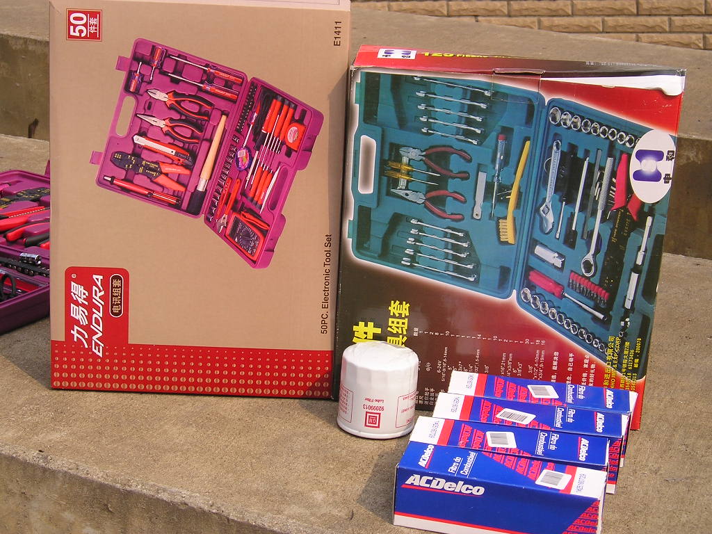

FB物资 - 特写
