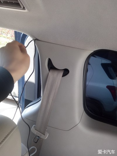

B柱排线,后面全部走胶条里面

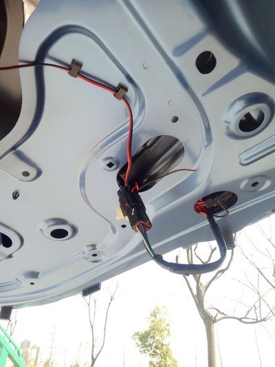

拆后护板
电线拉出来
这里电线一定要处理好,不然开车会响的
