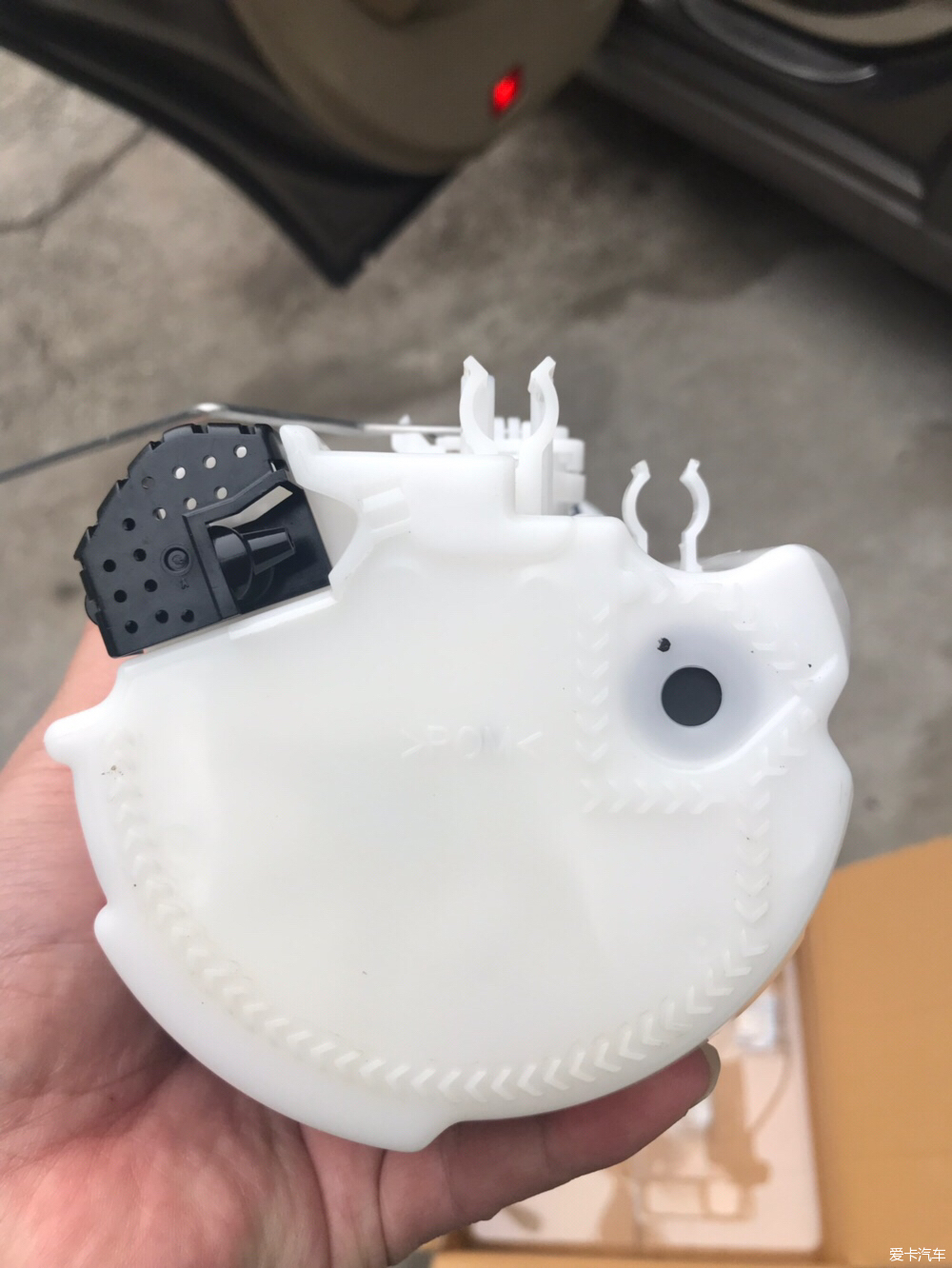

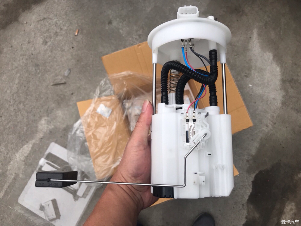

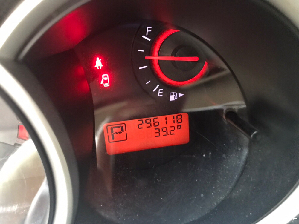

我家小轩逸经过8年,已经变成老轩逸了,八年来一直诚诚恳恳的工作,也带我走过了中国很多的地方,带我领略了中国的大好河山。现在已经跑了快30万公里了,厂家建议10万公里更换,但是汽油泵一直也正常,因为原厂的汽油泵总成价格不便宜,而且汽油滤清器和汽油泵是一体的,汽油滤清器没有原厂的,都是品牌或者是副厂的,所以一直拖到现在才去更换,就是想让老轩能够走的跟顺畅一些,因为车这东西只有你对他好了,它才会对你好
我家8年老轩
行驶了快30w公里了
原厂的汽油泵外包装条码
内包装,一看就是原厂货,790哦

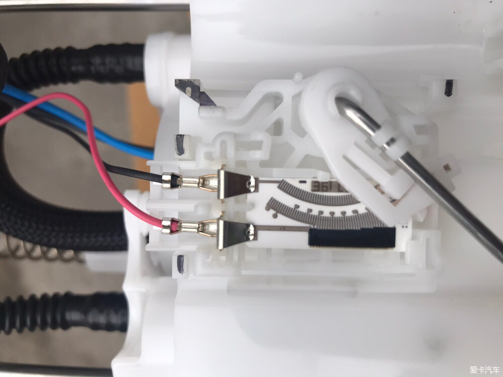

轩逸通病,油表不准,就是浮子这个部分

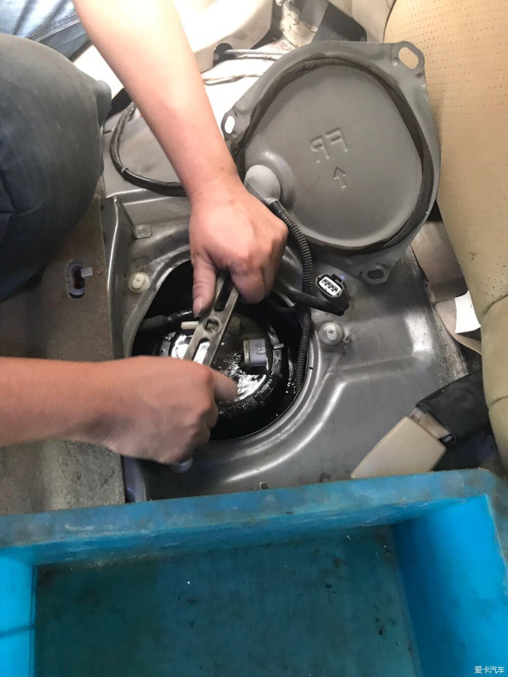

拆去后排座椅打开油箱盖
开拆了
新旧的对比一下。
拆出油泵后,看了一下油箱里面,还是很干净的哟,原路装回就不拍照了,装好以后多打几次火就可以正常启动了,也没有太大的改变,只是换了之后心里更安心一些

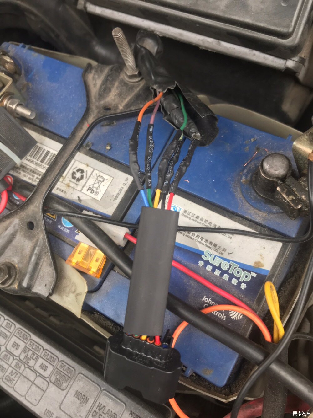

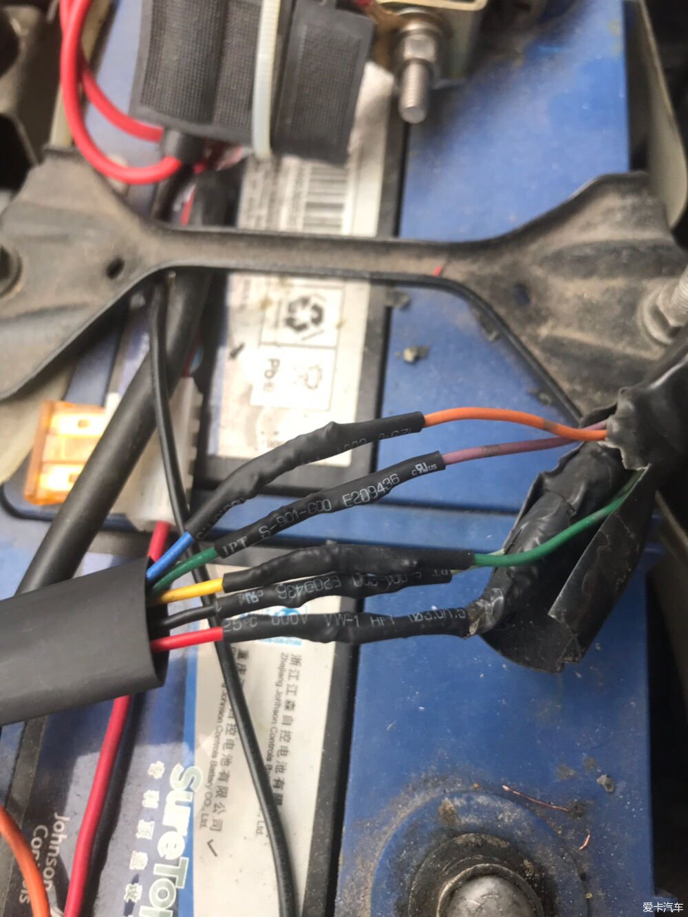

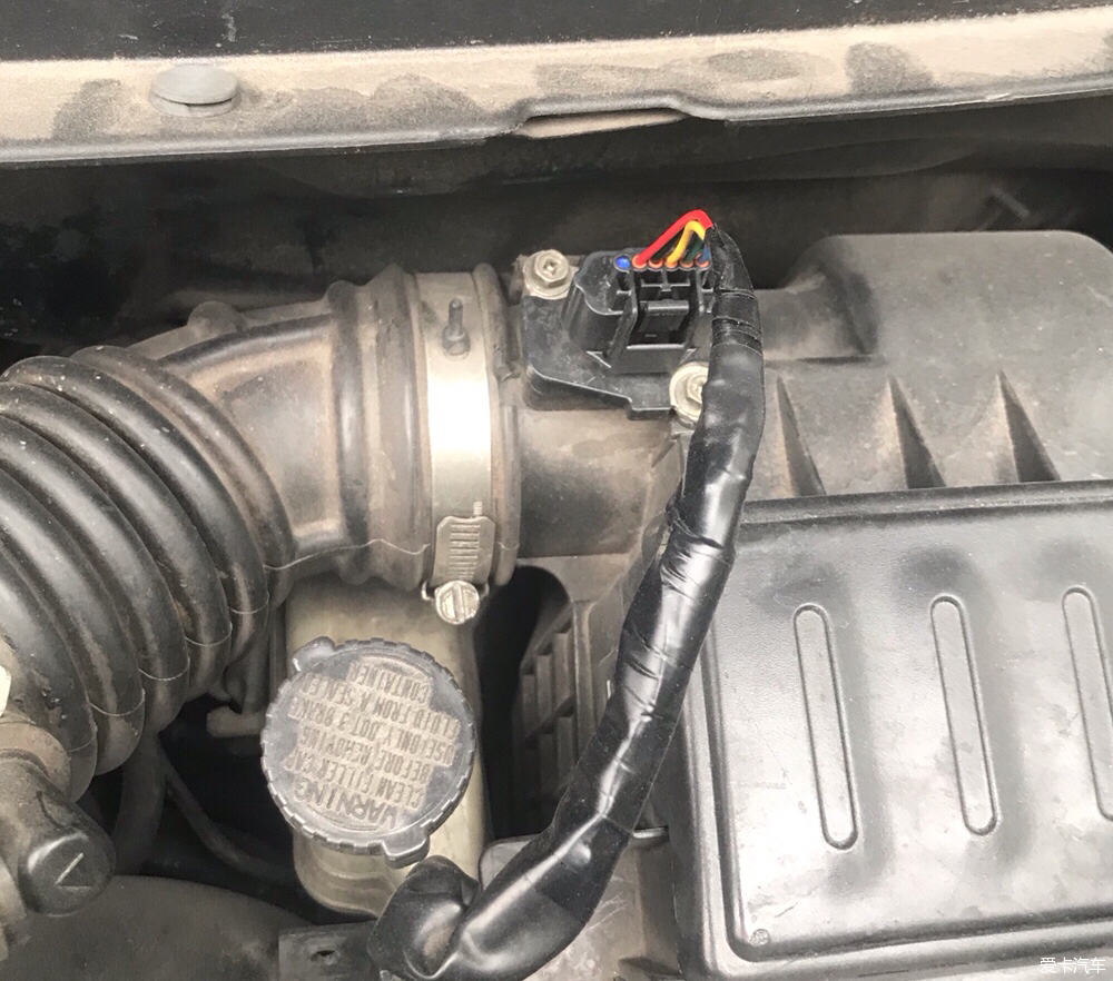

顺道处理一个P0102的故障码,故障情况:发动机故障灯亮,怠速不稳,急加油,在2000~3000转之间串动,加不上油,刚换过空气流量计,故障未能排除,估计又是插头的问题,先换了,看看能不能解决问题。
某宝淘回来的原厂流量计插头。
插头线的颜色跟原车线路不同,按顺序接好就行了,用热缩管套好,感觉更专业一些
装好了,插回去,启动正常,怠速正常,油门加速正常,如果有遇到这种情况的车友们可以参考一下。
