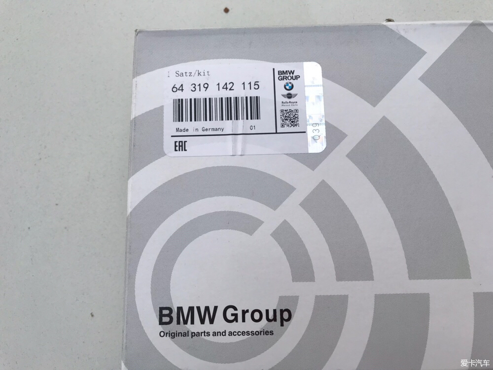

自己买的宝马原厂空调滤芯
正品保证

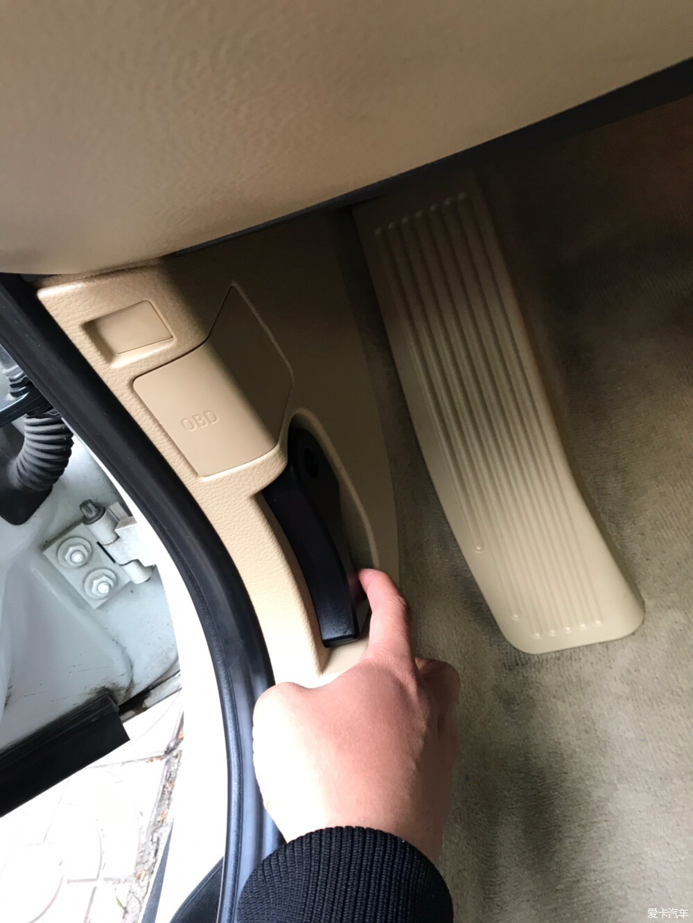

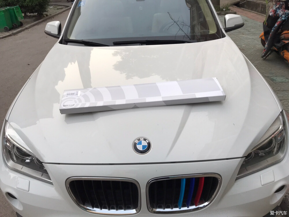

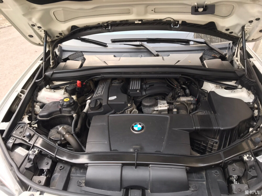

因为宝马x1的空调滤芯在机盖里,首先需要打开机盖,先拉一下这个扳手,听到砰的一声,机盖卡扣就弹开了
打开机盖后就可以下一步操作了

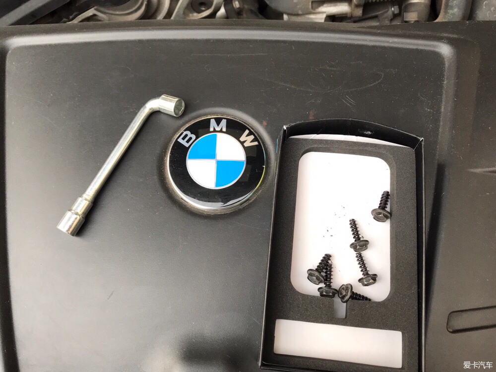

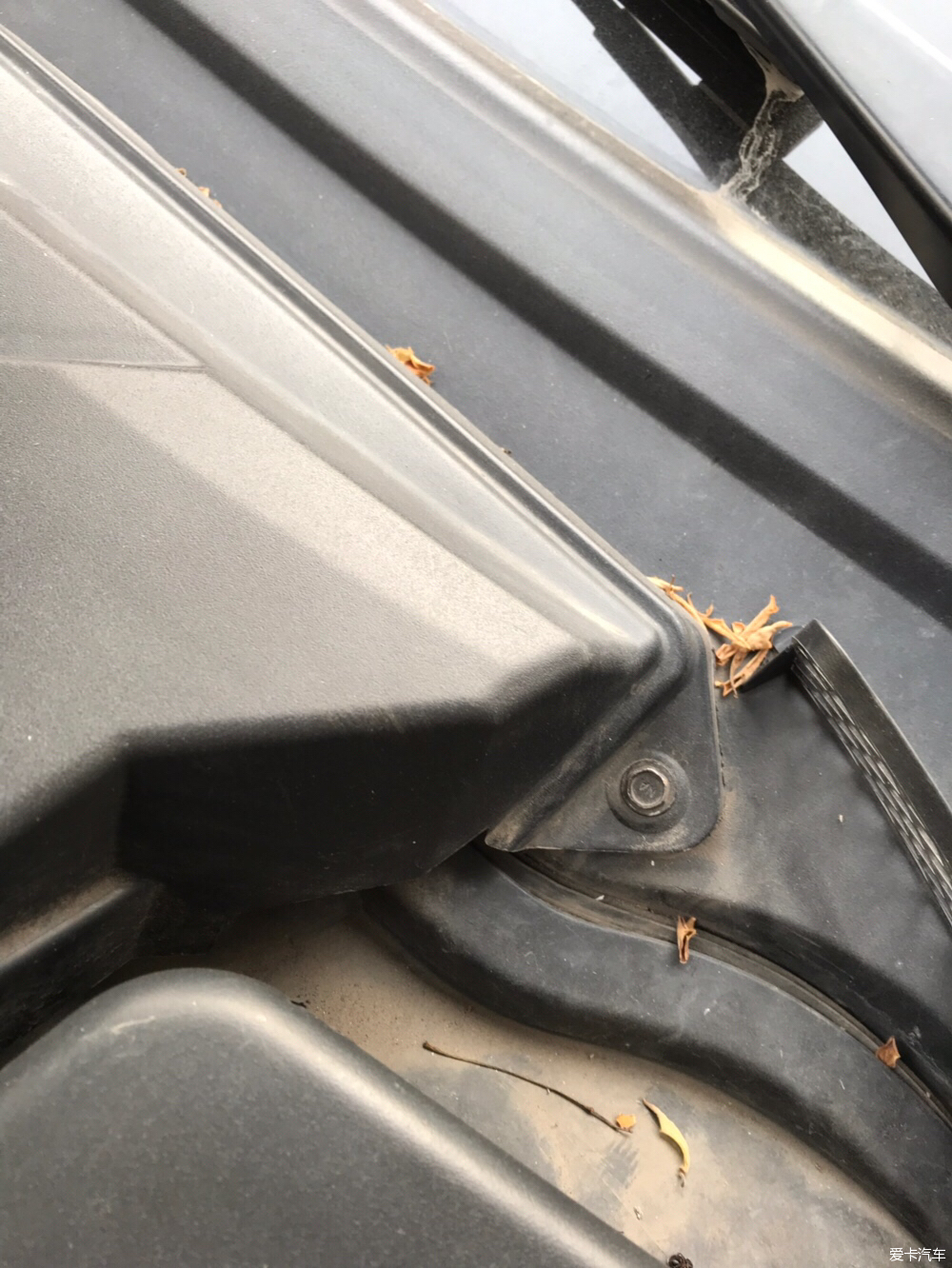

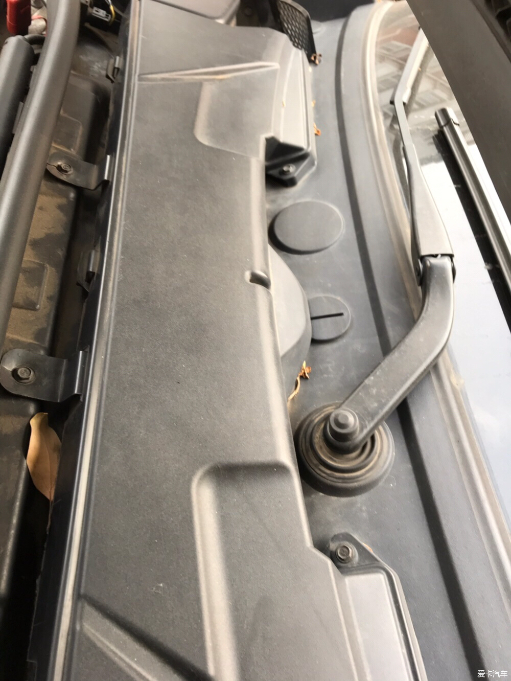

这个黑色塑料盒子覆盖的就是空调滤芯
把上面对应的螺丝拆掉,一共6枚螺丝,不要拆少了。
卖家送的扳手,很好用,把拆掉的螺丝收好。
这是拆下的空调滤芯跟新的对比一下,才用几个月滤芯就那么脏了,大概因为我们这边的空气质量不行吧,然后把旧的滤芯拆下来,换上新的滤芯,按照之前拆装的顺序复原就行了。然后打开启动车,开ac出去跑一圈测试一下,会发觉空气瞬间清晰了许多。
