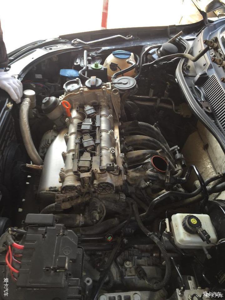

发动机气门积碳清洗 也就是 我们常说的 挖煤 以前的清洗方法 就是人工用清洗剂一点一点的慢慢清洗 慢慢扣 时间长 而且或多或少有一些死角 (以前也看到过有南京的卡友发帖子 自己动手挖煤 那个过程确实挺繁琐的) 但是现在不一样了 时代在进步 修车也一样的在进步 现在清洗发动机气门积碳有专用的设备 (核桃砂积碳清洗机) 清洗一个缸也就几分钟时间 而且效果那真是杠杠的 在SSSS店的话价格应该是在1000元左右清洗一个缸
爱卡贵州 根据地
爱卡贵州 根据地
今天太阳好大啊
开拆
继续拆
反正发动机舱空间大 还是继续 拆
看到了 积碳不算太多 但是也不少了
积碳确实不少了 黑曲曲勒 准备 挖煤
打开闪光灯拍一个
再拍个 无码 的
最后打个光 拍个近距离 高清无码 再仔细看看
清洗干净以后的样子 差别不是一点半点
对比一下
清洗过的 和没有清洗过的 对比一下
洗好以后的样子
节气门上上次保养才清洗过 也就1万多公里吧 就又这么脏了
反正节气门也拆下来了 那就顺便一起洗洗撒 反正 洗洗更健康
洗干净看着舒服多了
