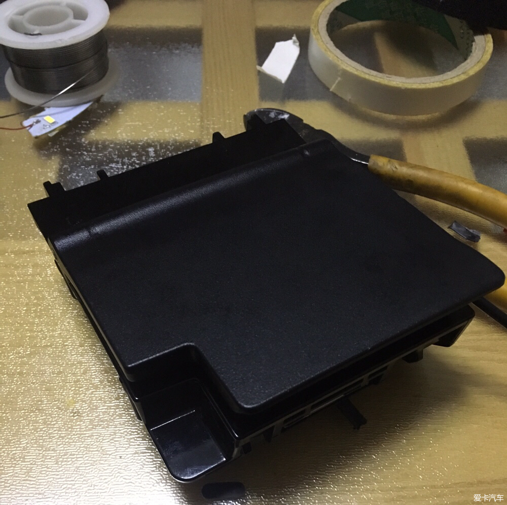

用螺丝刀顶住里面的小铁棍,就能把盖子拿下来。
烟灰缸是硬塑料的,还挺沉
只能打开一定小角度,这个角度正好可以让手机感应器和充电线圈完美无缝贴合。

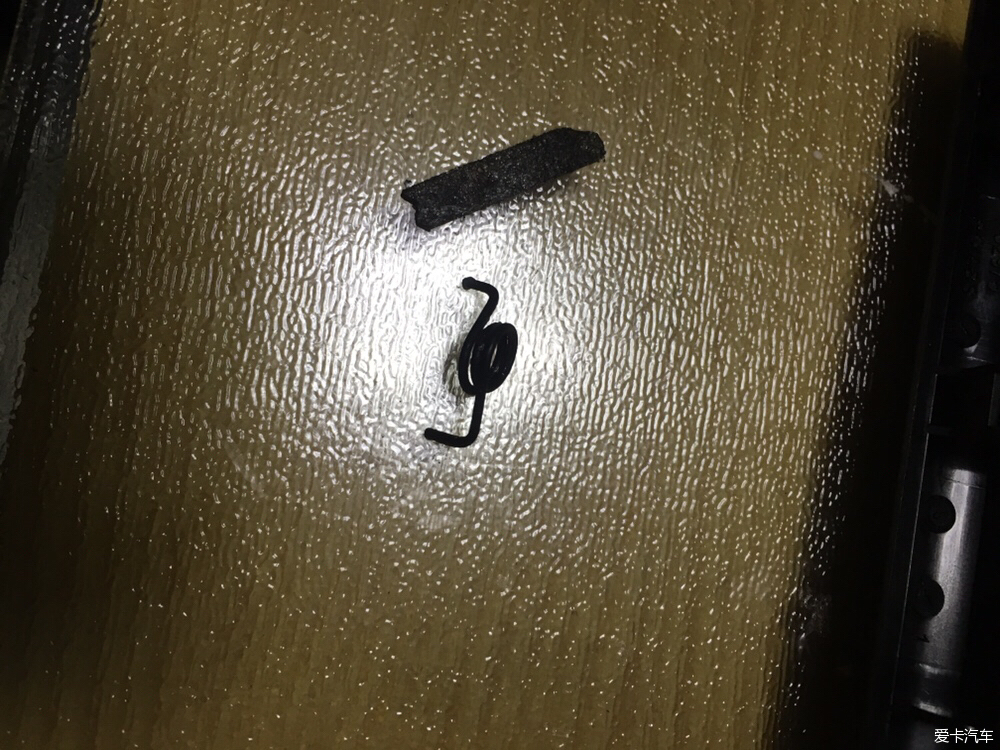

注意这个弹簧不要弄丢了,丢了盖子就不能定位了。

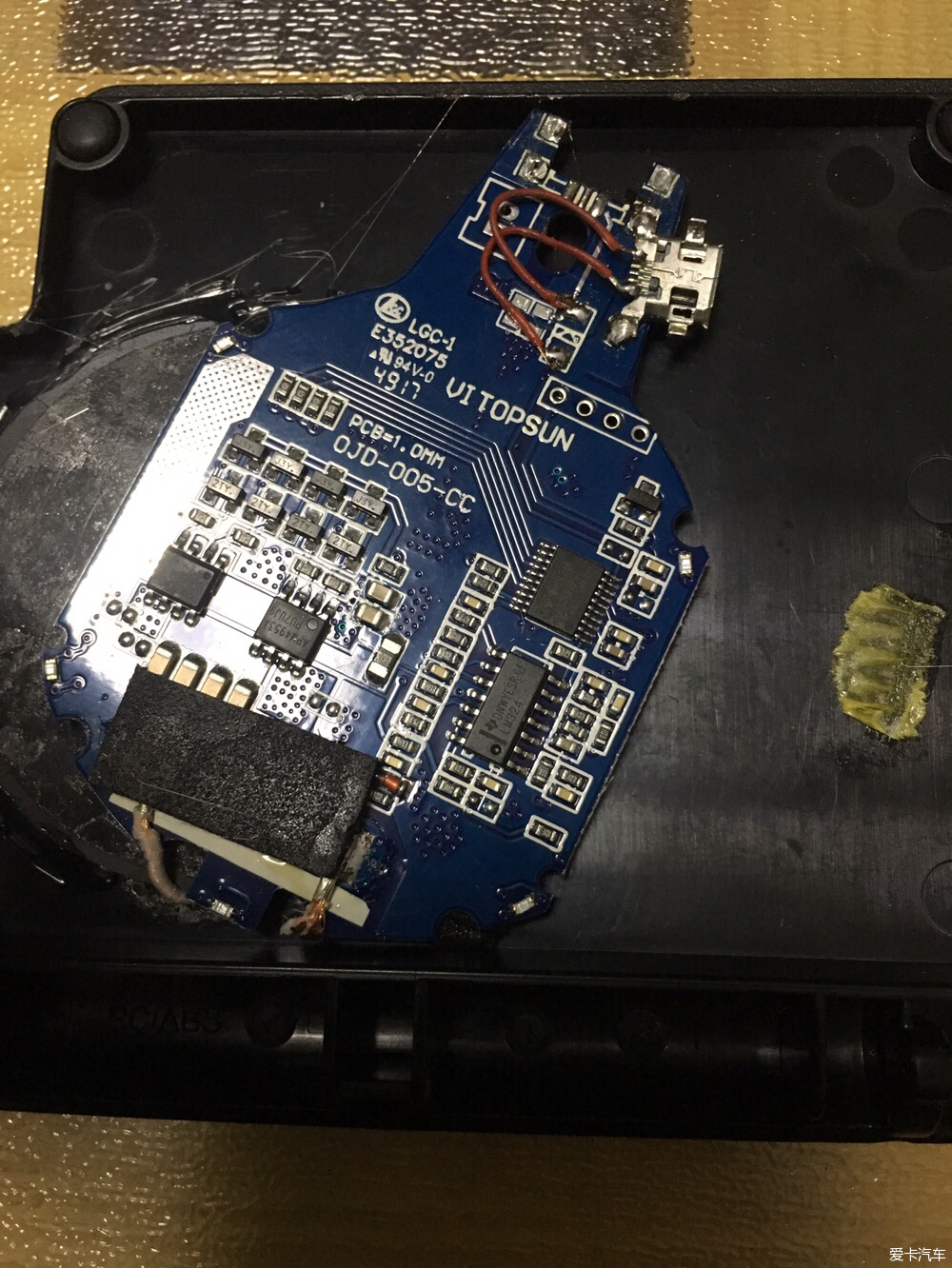

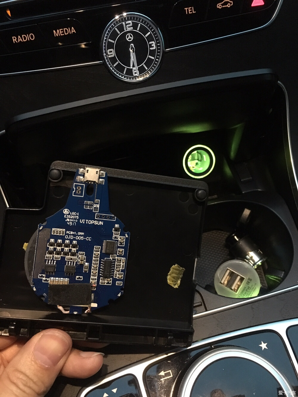

把无线充电底座芯拆出来装在烟灰缸盖子顶上
拿回车上比对一下位置是否合适
usb插座位置不太合适,改了一下跳线。把电路板和感应线圈用热熔胶固定在烟灰缸盖子内顶部。恢复烟灰缸装好弹簧,完工了!

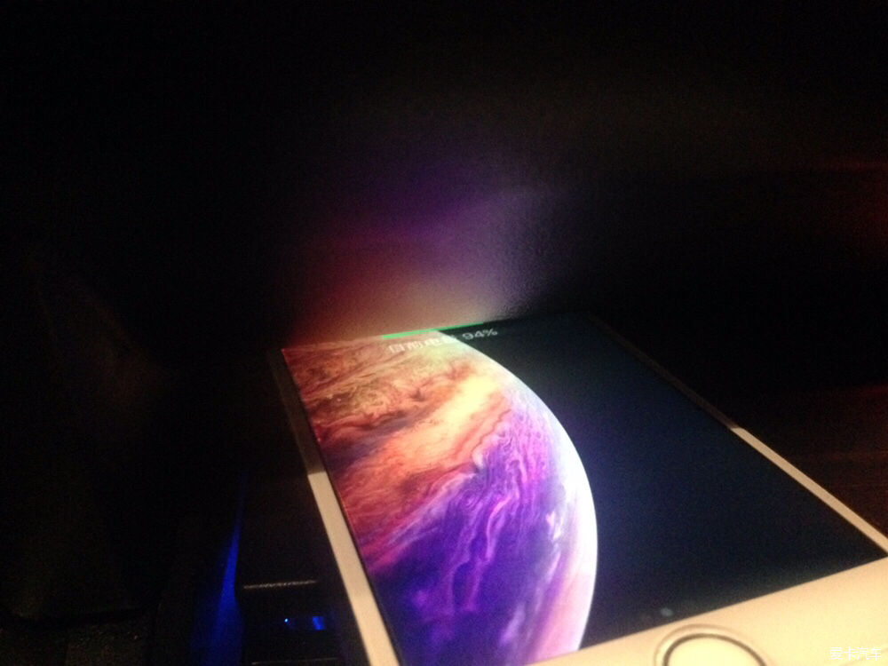

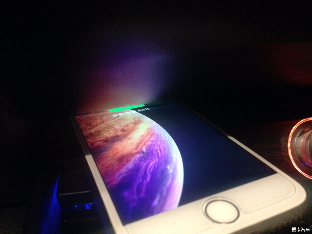

把烟灰缸复位,电源接点烟器上的usb插头
充电很快,有800多毫安。
改装成功!总共花了不到一个小时,烟灰缸不用钻孔和任何破坏,基本算无损完美改装吧。唯一花钱的就是无线充电底座,总共花了20多块钱谢谢各位观看。

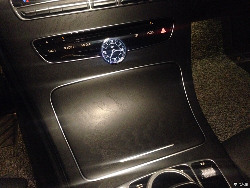

充电时盖子可以完全关好。
