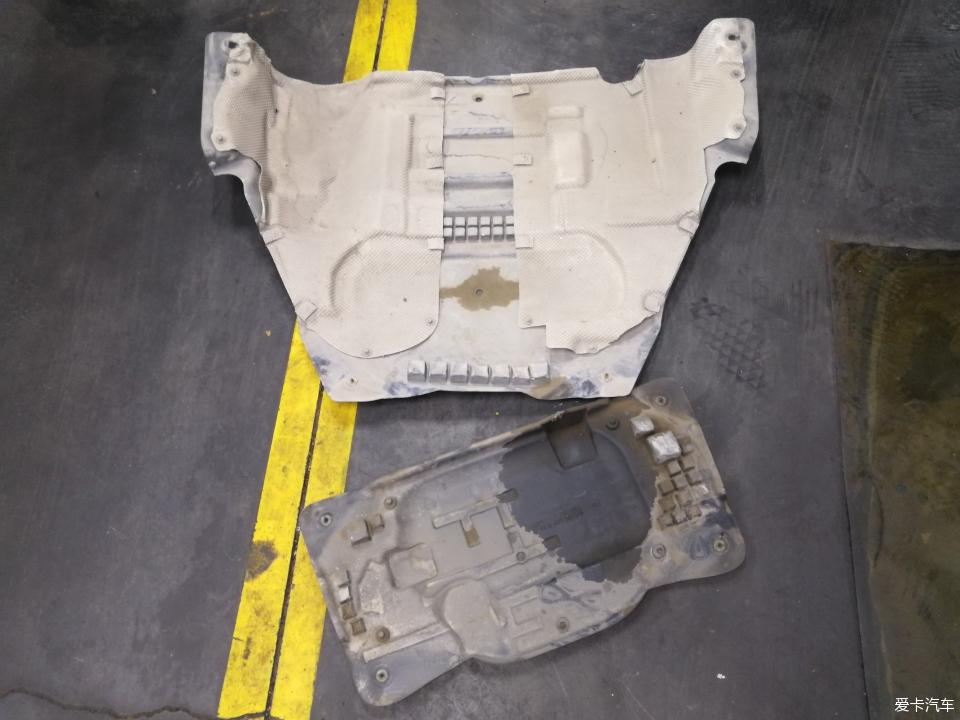

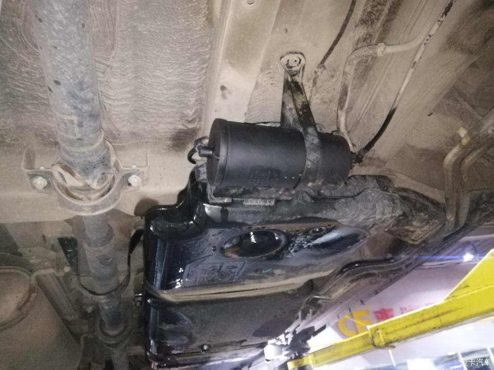

拆下的底护板上一滩的汽油

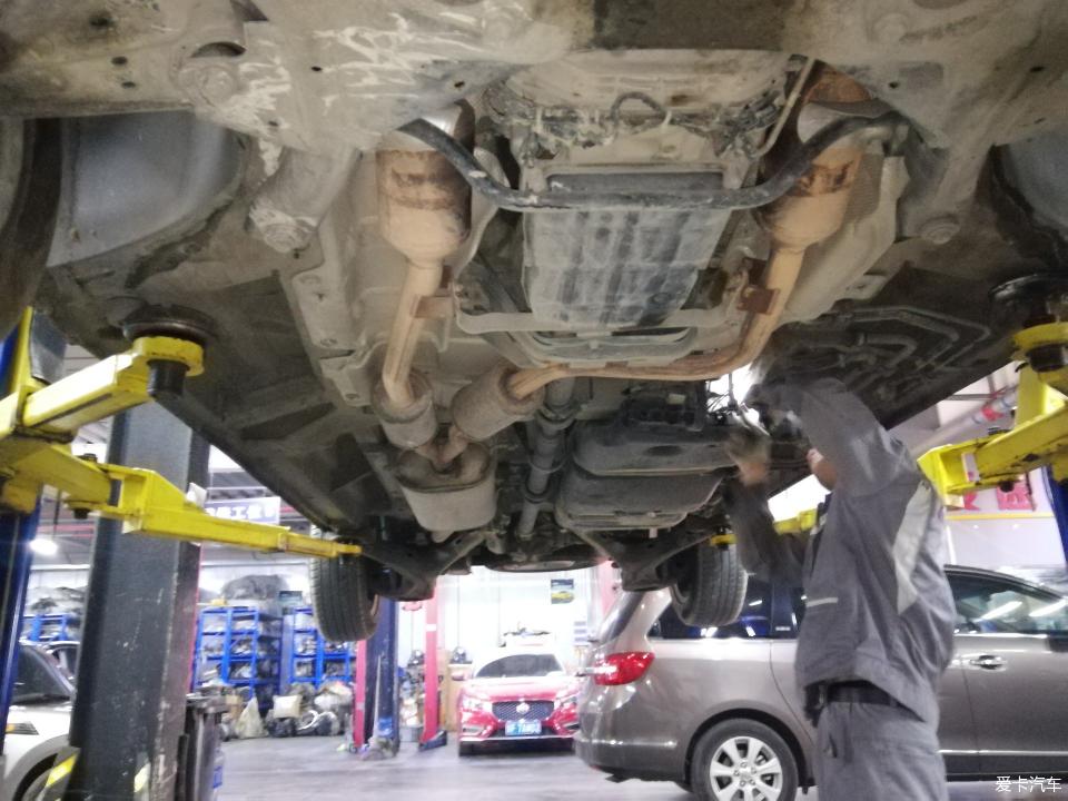

车到店后上举升机检查,可见油箱下面漏出的油痕。
了解汽车的都知道这个位置是不会有什么部位能产生漏油现象,而唯一需要查看的就是油箱上部的汽油泵是否漏油了。

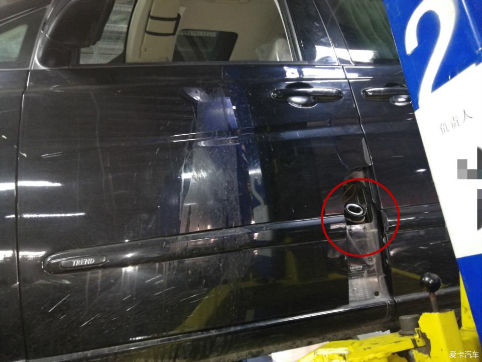

汽油油箱的加油口,这个加油口与油箱是相连的,所以这里也需要进行拆解,连着油箱一起取下来。

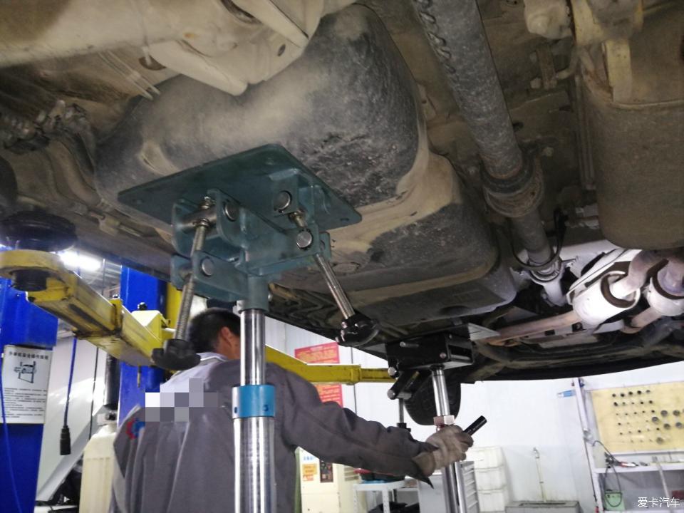

油箱的油管松掉,油箱靠4个固定螺栓与2条横向的固定条固定,拆下固定条与螺栓就可以将汽油油箱取下了。

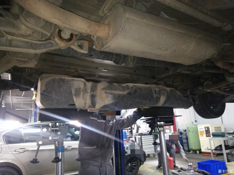

唯雅诺的油箱有点大,不好操作,这里我们使用了2个立式千斤顶,同时顶住慢慢放下
油箱慢慢降落中。

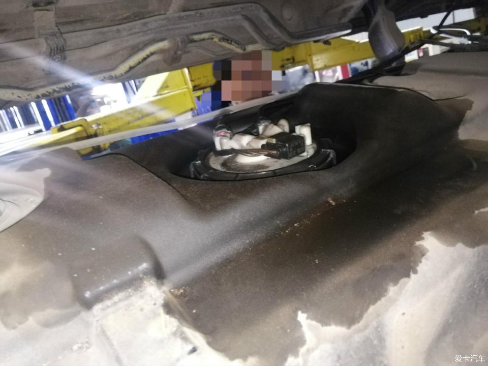

油箱下降一半,可明显看到汽油泵处漏出了很多的汽油,故障点没跑了就是这里了。

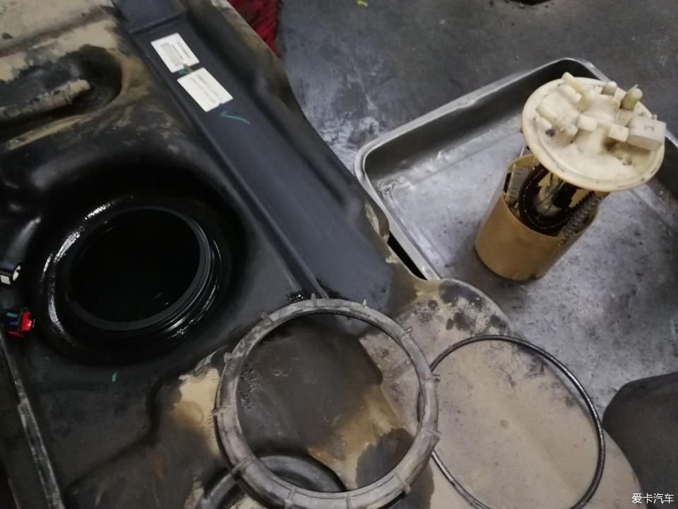

近照油箱,汽油泵处比较脏乱,暂时没找到漏油点,先别急我们将它清理一下。
清理干净后,就找到了油泵漏油的部位,没错就是这里了。已经裂开,一般发生像这样的问题有2种原因,1.产品质量问题。2.油箱压力导致油泵断裂。
而油泵的断裂口是油管接口处,这里没办法单独更换只能进行总成的更换了。

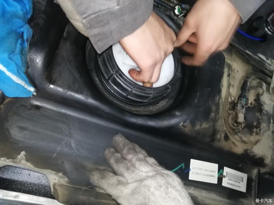

将汽油泵取下
取来新件进行安装。关于汽油泵损坏的故障原因分析前一阵子刚刚写过一篇可查看网页链接
这里就不过多叙述了,进行安装即可。

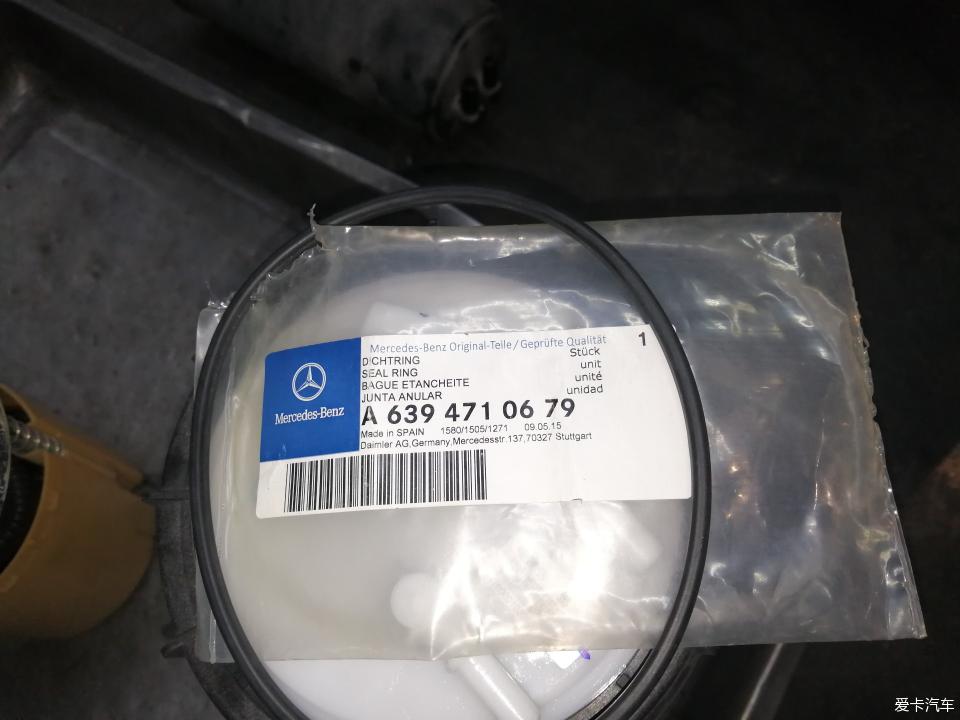

新的汽油泵,胶圈,汽油泵盖更换
碳罐安装完毕,油箱清洗完成此次维修。
