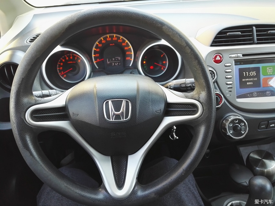

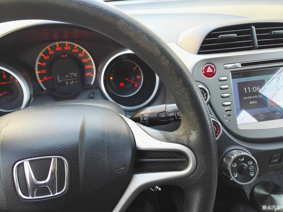

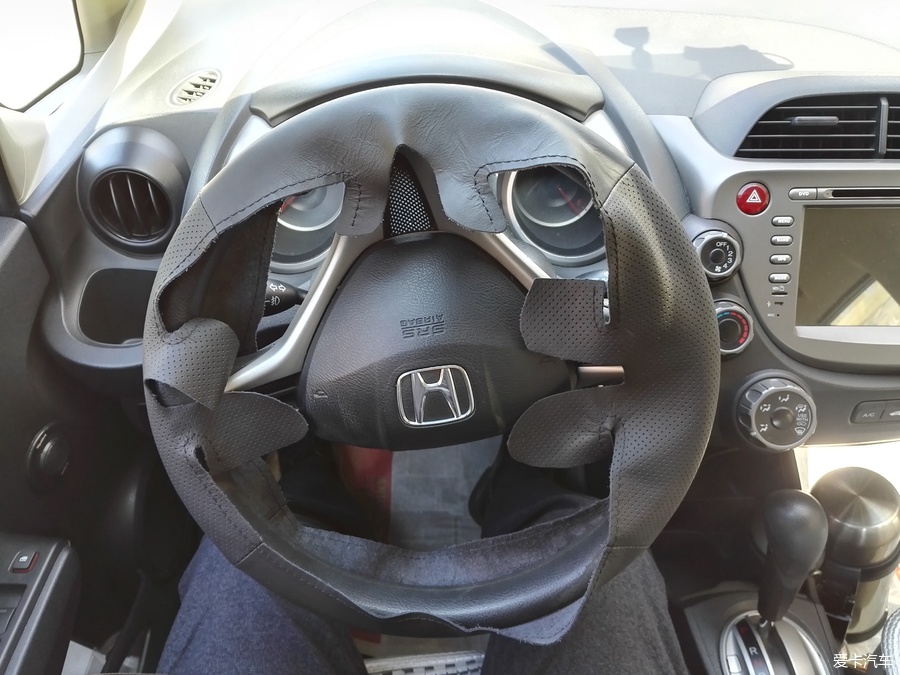

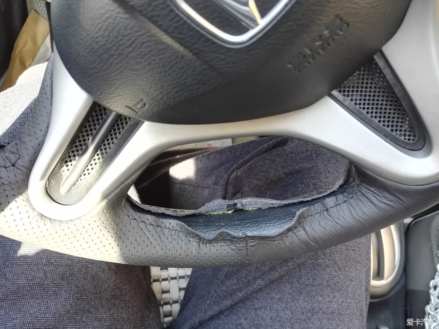

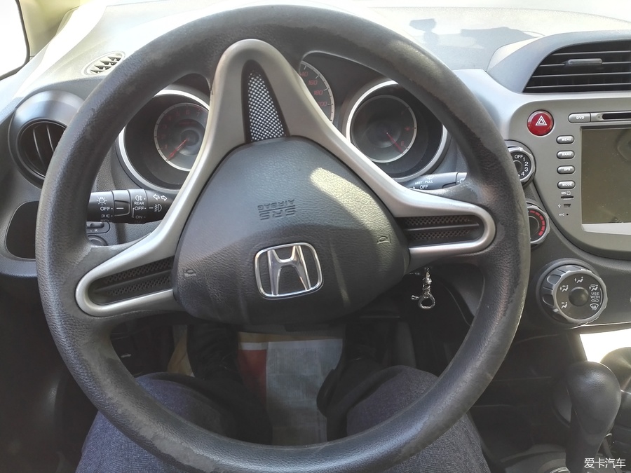

就在此刻,我忍受着数只手指的疼痛,在努力打字,只为了把最详细的缝制方法、和得失经验,叙述给大家。我家买菜的小飞度,几年前被洗内饰的小工,用了有腐蚀作用的清洁剂后,导致方向盘老化磨损,惨不忍睹:
我再次提醒大家,别去小规模的店家洗内饰,那些劣质清洁剂会有腐蚀。您只需用热水、毛巾和香皂,定期擦拭内饰即可。

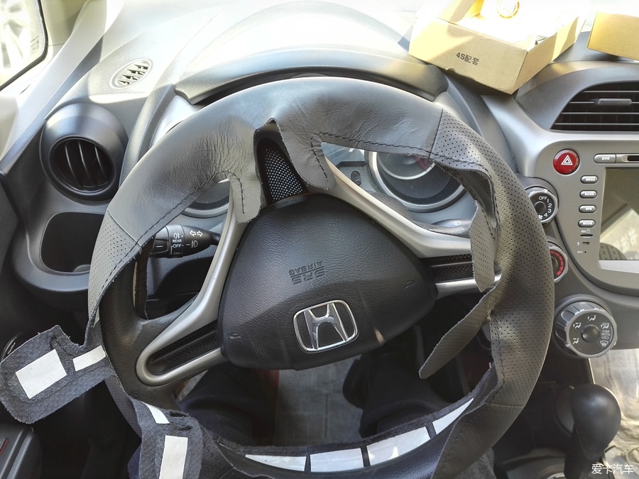

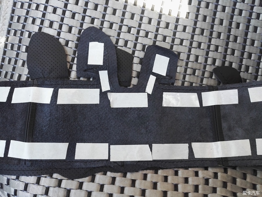

第二步:测试无误后,翻转皮套,就可以分段粘贴双面胶了。这个步骤,有一些案例中说不用全粘,只在重点部位粘贴一下就行了。但经过我今天的实操,发现还是要两侧都粘的,如我下图所示。
并且,在握把那里包裹塞边的部位,更要把双面胶剪成小块,并仔细粘贴。如果握把这里不粘贴好,你最后包裹塞边时,会发现很难完全贴合,导致握把部位的皮面不平整,褶皱很明显。

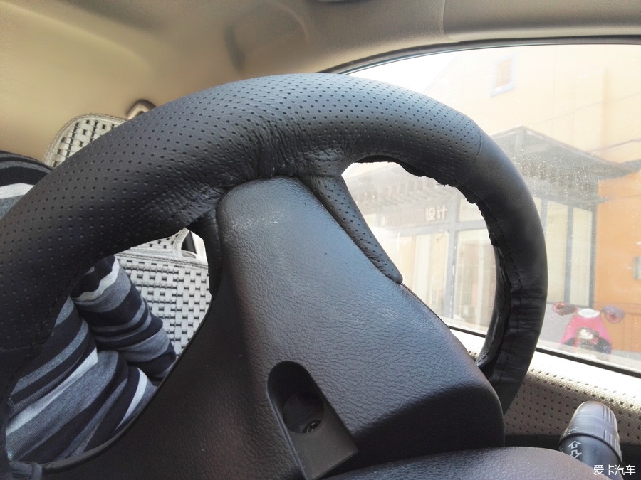

第四步,撕掉双面胶,包裹握把部位、并仔细塞边。有的案例说,可以先缝制后塞边。但通过今天的实操,我建议各位还是先包裹、塞边、最后再进行缝合吧。
因为几个握把部位的包裹和塞边处理,是整个缝合过程中最重要的节点。这几个握把部位的包裹是否妥帖、平整,直接决定了整个作品是否完美、是否达标。也是检验你缝制能力的唯一标准!
我不得不承认,处理握把部位真是个很漫长、很痛苦、很头大的过程。我是经过了无数次反复尝试,才找出正确的塞边方法;而此时,我还未动一针一线,时间却已经过去了2个半小时。
您塞边时,不要顶皮套的正面,要把反面翻出来塞进去,这样就不伤皮面了。

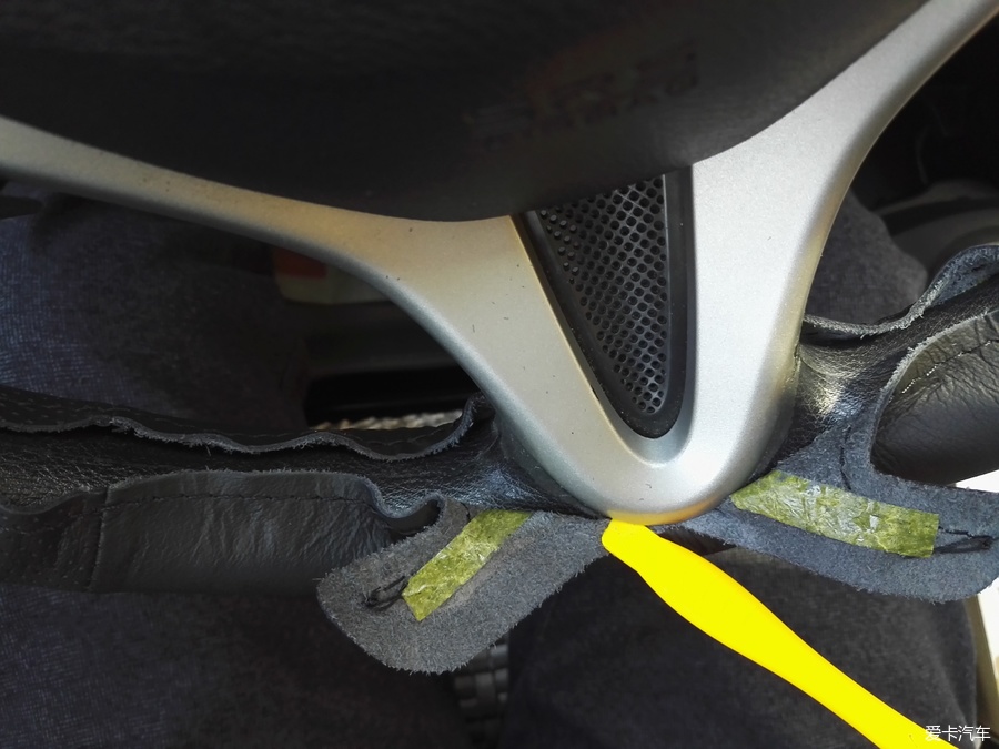

方向盘背面的塞边处理,也是非常重要的。千万不要以为你看不到那个位置,就去偷懒不处理。因为你的手指是不会骗人的。我测试过了,握把部位背面的包裹和塞边如果没处理好,我握上去手指马上能感到背面有瑕疵、不圆滑。看下图,这是我包裹、并塞边完毕的握把背面,这才是正确的:
皮面两边的对缝处理也很关键。完美的缝合对缝,必须是“无缝对接”,并且两边的接缝要顺直,不能扭曲歪斜。您可以参照方向盘上的磨具铸线,把皮面的两边都与这条磨具铸线对齐。

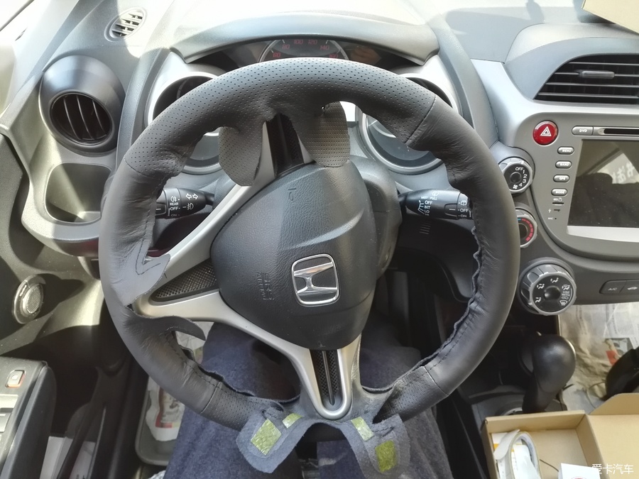

看下图,三个握把部位,都塞边完毕了,这个过程真的很漫长,要非常细心才行:

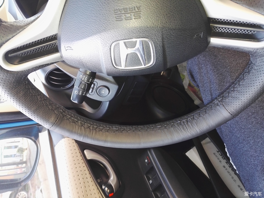

第五步,穿针引线,从任意一个握把部位开始缝合。要点是,打结的时候,要双折打结,打个大点儿的结扣。从皮套内侧起针,穿向外侧;再把另一侧的皮面缝合起来;如此两三圈后,就缝合完握把的凹面了。就可以从皮套的缝线那里,开始正常的缝合了。这个过程,各个视频教程都有详解,我就不啰嗦了。
干到现在,我发现缝合工作反而是最轻松的了;最难做的,就是上个步骤的包裹和塞边。
再有就是关于缝线的颜色选择,我特意多说几句,这也是在其他帖子或视频中,从来无人提及的:
您要是用红色的缝线,它与深色的皮套对比会很明显,显得动感时尚;但是它最大的弊端,就是在缝合过程中,你不能有明显的误差。红色线对你缝合的技术要求很高。它对针脚的间距、拉线的力度、两个侧边对缝时的处理、握把部位的收口,包裹是否贴合,要求都非常高;否则你缝合的稍有瑕疵,这些红色线条就看着很杂乱、会非常显眼;你今后会越看越别扭、越看越难看。毕竟您一上车,第一眼看到的就是这个方向盘。
您如果跟我一样,用黑色的缝线,就会避免这个问题了。只要你大体上缝合到位,即使局部细节有瑕疵,例如间距失准、收口粗糙、对缝不严等等,只要你不刻意凝视它也看不出来。
所以我郑重建议,第一次缝制方向盘套的菜鸟们,一定要用黑套和黑线。等你缝完一只方向盘,有了丰富的经验、深刻的体会、技术升华了以后,再拿红线去骗好基友们吧。

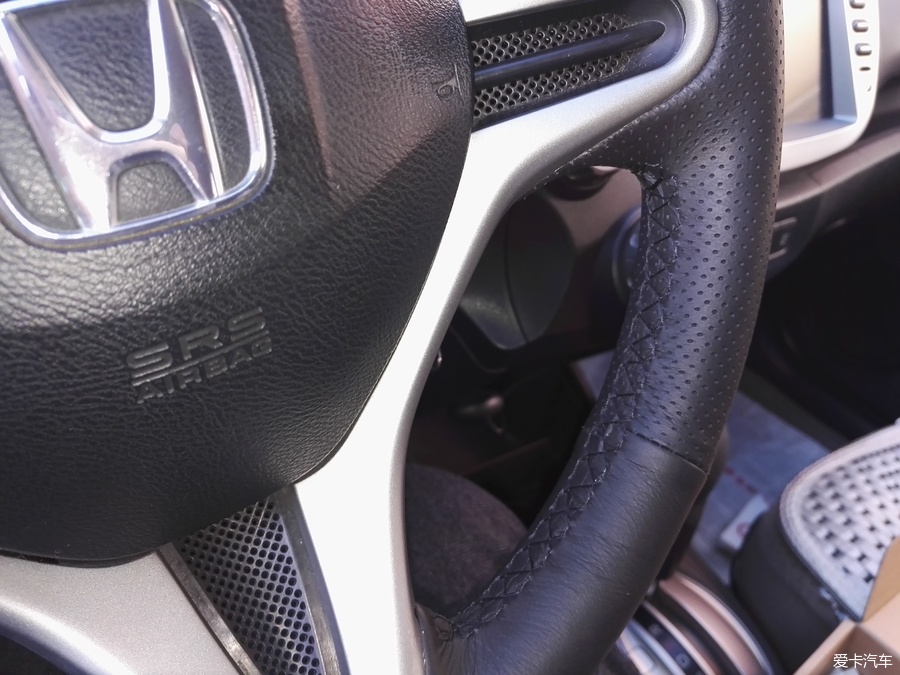

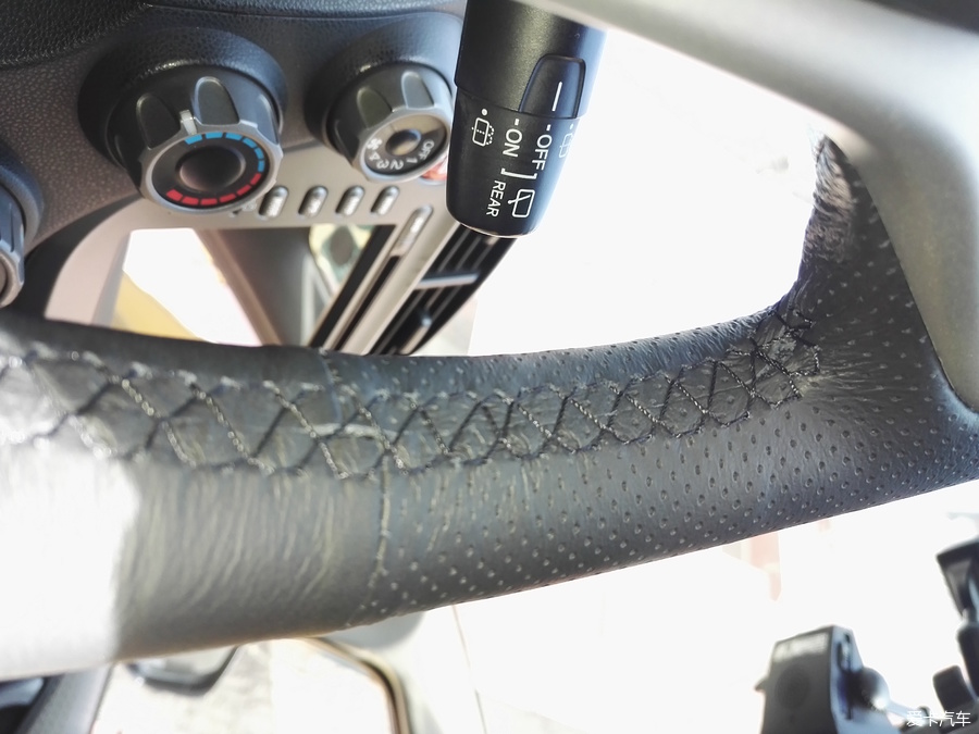

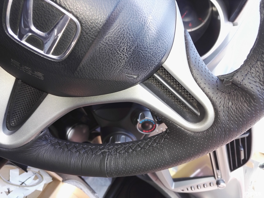

我已经缝完一个握把间隔了,看这效果,还不错,我自己比较满意(其实不是十分满意)。若您仔细看还是会有瑕疵的,但我是黑色的缝线,所以不明显。
从开始到现在,时间已经过去3个多小时了,这段的缝合是一个好开端,我自己也重拾信心了!

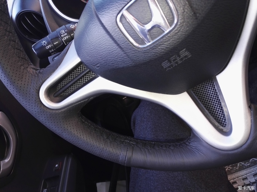

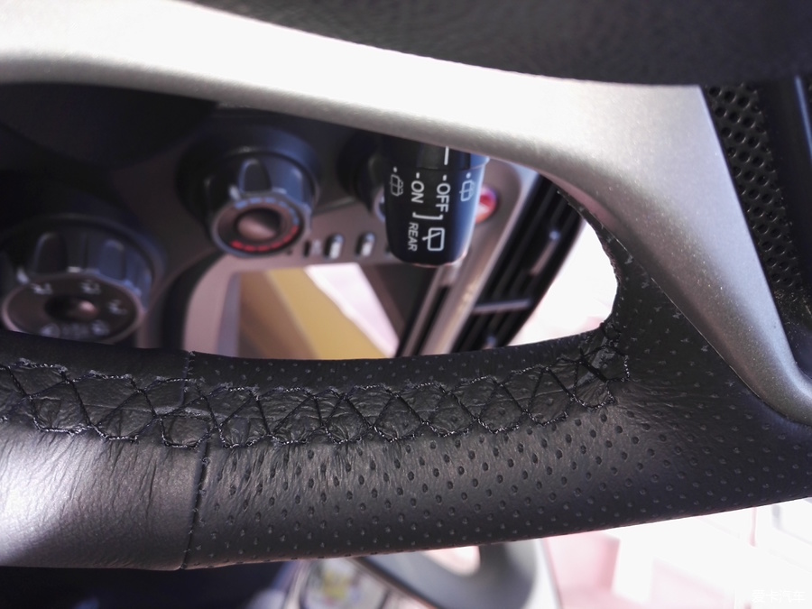

仔细看我对握把圆弧部位的处理,它是整个缝合过程中,最难掌握、也是最关键的部位。说实话,我自己还不是十分满意,若让我再缝一次,这个最关键部位的细节,我会处理的更好。

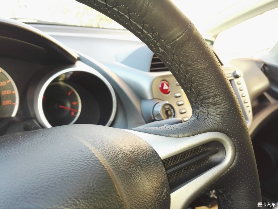

我再说说前面我提到的,我对缝测试时发现窄了2毫米的地方。缝合到这里时,我是用尽了力气,反复拉扯皮面,让它尽量扩张。但最终还是有1毫米的间距无法“严丝合缝”,这也是我今天最大的遗憾。提醒:千万不能拉着缝线去合缝,这样会拉裂针眼,导致皮套破损报废。
此刻我几个手指的疼痛,都是在这个步骤导致的,双手大拇指和食指都有了明显的肿胀,可见我是用了多大的力气去拉扯皮面!

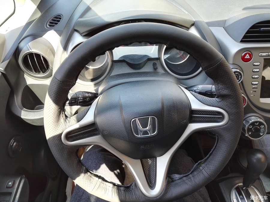

请看下图,您能看到局部的接缝处,有1毫米的缝隙无法“严丝合缝”地缝合,它是我永远的遗憾。我对这商家的皮套质量很不满意,不会再推荐给别人买!

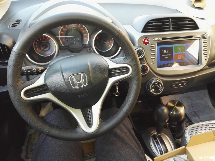

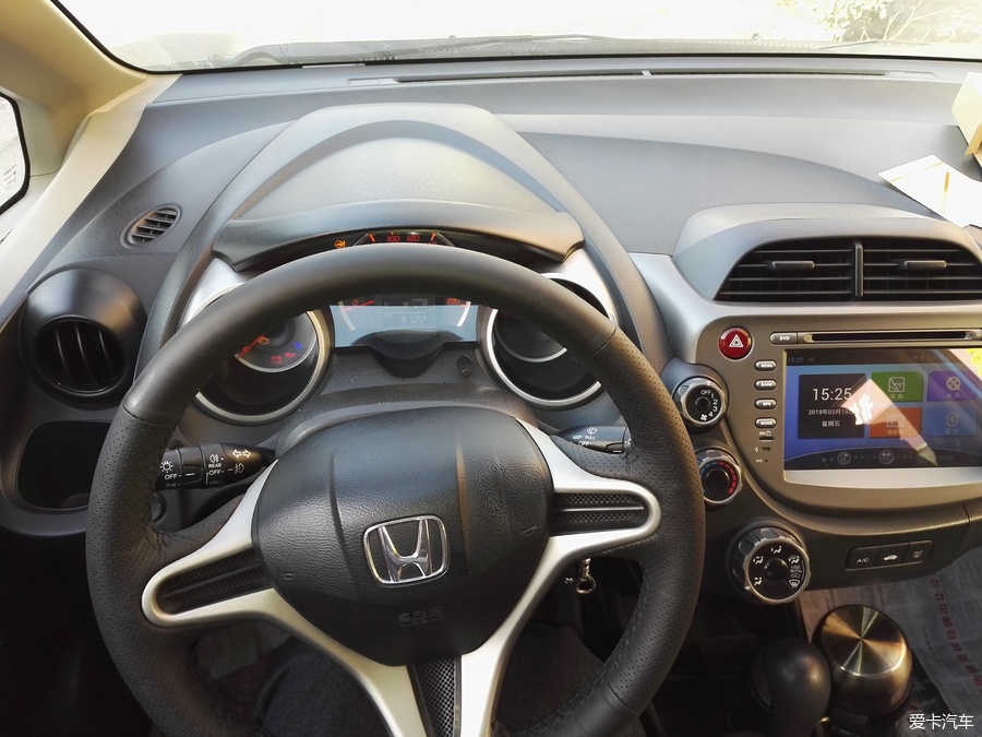

终于完工了,上几张靓照。让徒弟给我评价了一下,他说可以打80分,因为有些细节的处理,的确不是很完美。
请看我对握把圆弧部位的处理
明白得越多,越寂寞......
发表于 2019-03-16 01:09    IP属地:未知
再看握把背面的包裹和塞边,无论我怎么努力,还是有贴合不紧的现象。有人说用热风枪吹一下,可以收紧皮面,但我不打算折腾了,因为我手握此处时,感觉还是很圆滑的,手指感不到背面有瑕疵。

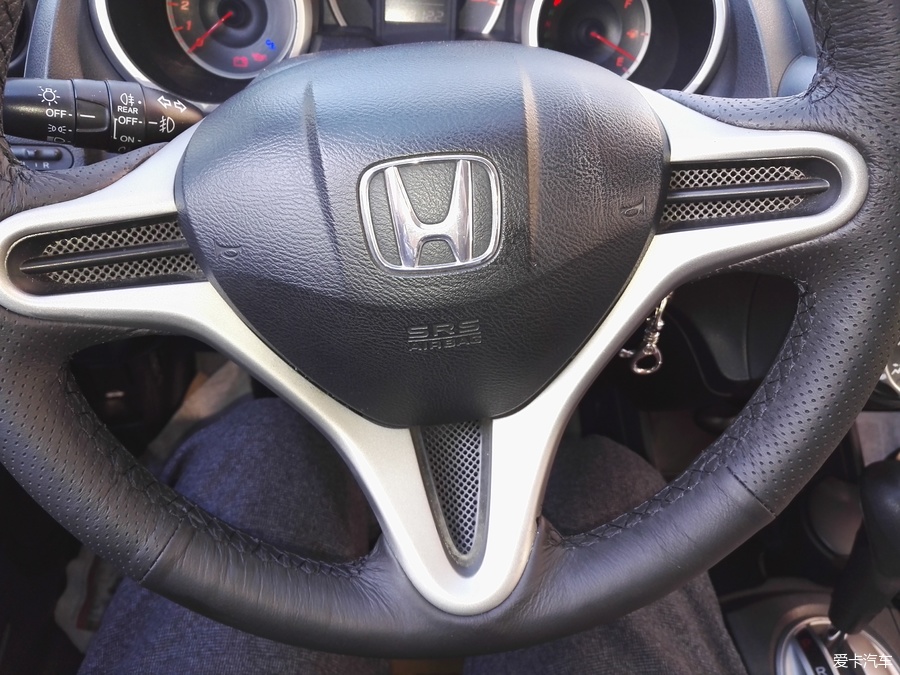

看看整体效果,虽然没有达到我的预期,但也算凑合。毕竟我也是第一次做这个工作。

最后再对比一下它最初的“渣男”模样,是不是瞬间变成了“小奶狗”?
