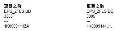

来自 爱卡Android版 发表于 2019-03-16 08:18    IP属地:未知
这是刷完的日志,
还有连不上的提示。
请大大帮我看看问题出在哪。
