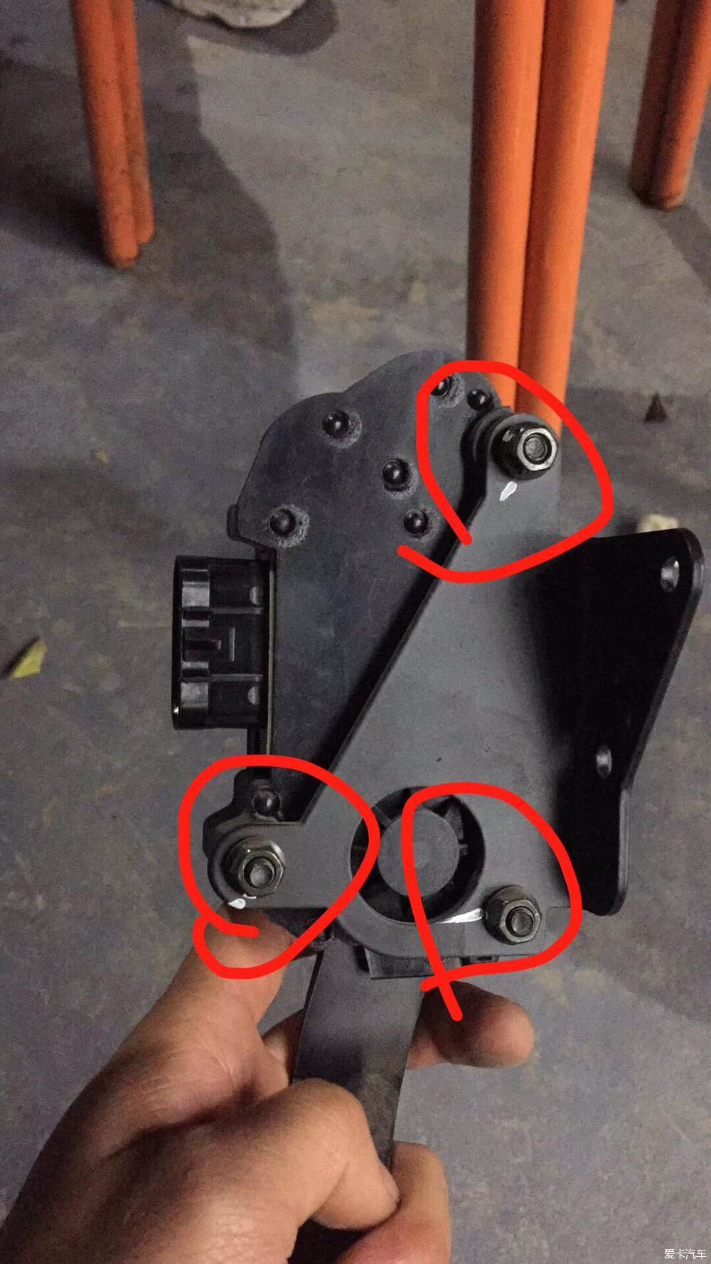

X9油门踏板固定有这两颗螺丝,拆下螺丝后拔掉线束插头就能取下油门踏板
拿到手上的样子。松掉这三颗螺丝,取下固定支架

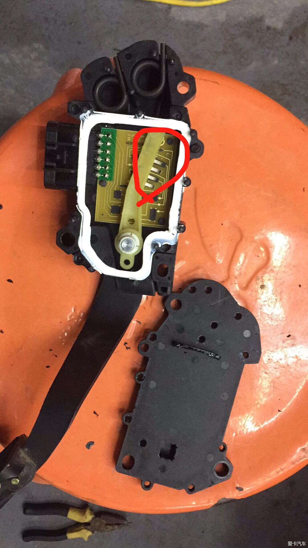

油门踏板的电路板在这个塑料盒里密封着,外部盖子有塑料铆钉,这里需要用美工刀自上而下竖着切掉铆钉的伞状边缘,将其削成圆柱体,让它不承载拉力即可,每个都要这样慢慢处理,不能横着一刀切掉铆钉头部,否则复原的时候无法起到铆的作用了
塑料铆钉全部处理完毕后轻轻撬开上盖,因为中间还有密封胶层,打开后的样子,可以看到四个铜片触脚和对应的触点,类似于滑动电阻。
直接取出这个塑料拨杆,注意不要破坏中间的转轴
拿下来后的样子,找平整的工具把四个触角都向下按压,以增大和触点的接触面积,原车故障就是因为触脚没弹性了,与触点接触不良导致的,我是用手指按的,所以没按平,不过不要紧。
看看下面的触点,应该跟滑动电阻类似的原理吧

按照拆解的倒序复原安装就行了
原装的密封胶铲除,在边缘重新涂抹薄薄一层新的密封胶即可。
拆解时我说过塑料铆钉只切掉伞状边缘,在复原的时候还能留出一点头来用电烙铁重新铆上。连接线束紧固螺丝,发车试验,故障排除,又省了大几百银子
