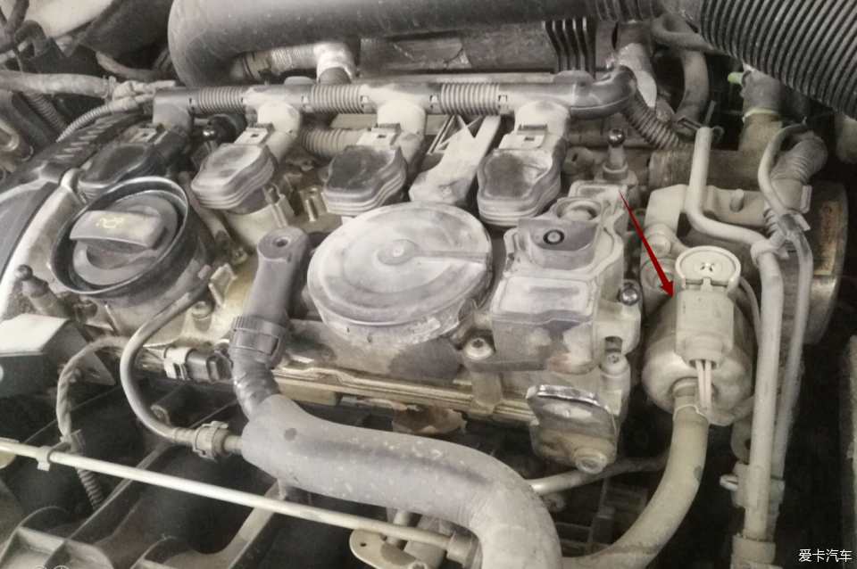

迈腾的高压油泵安装位置

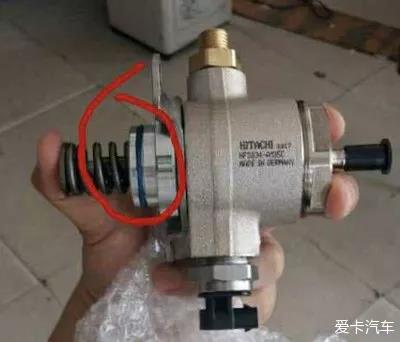

EA888发动机的高压油泵是柱塞泵,这种油泵的优点是结构简单,但是因为活塞的存在,且没机油润滑,长时间使用特别是没及时更换汽油滤芯,汽油杂质,容易造成活塞与缸壁的磨损,从而造成失压引起供油压力不足,并且汽油会经曲轴箱滴漏进机油,造成机油变质和机油多。迈腾的 高压油泵是日立代工,质量较好,1.8T的EA888用的是博世的油泵,这个质量差些,哪怕是日立的柱塞泵也不可能达到与发动机同等寿命,预计最长寿命不可能超过15万公里。

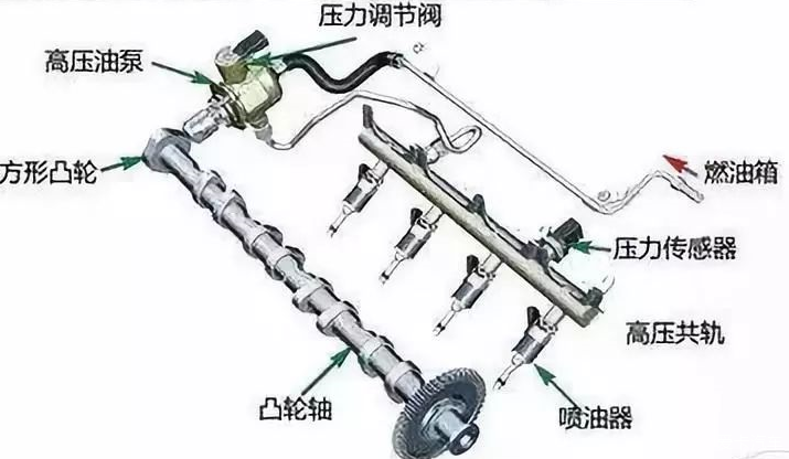

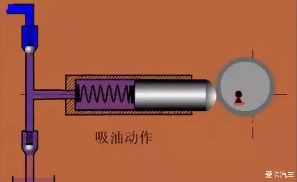

高压油泵的柱塞原理图
活塞往复运动容易造成磨损
燃油供给系统是实现缸内直喷最为关键的一部分,燃油必须具备足够的喷射压力才能将燃油喷入气缸内
明显这个位置没机油润滑,油泵的动力来源是凸轮轴,供油压力取决于发动机转速。

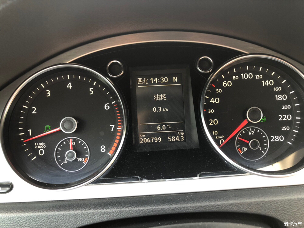

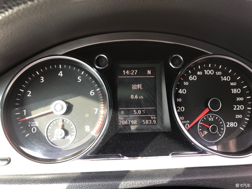

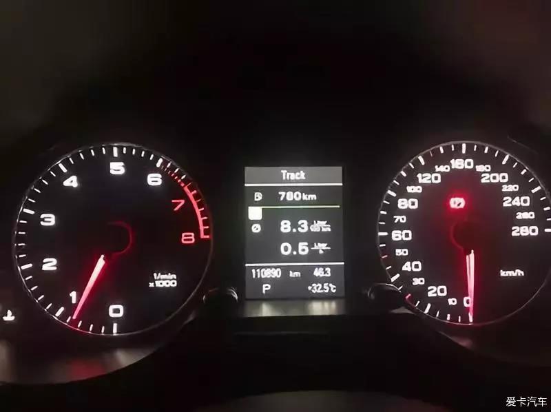

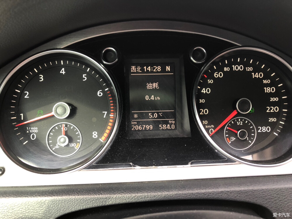

压油泵出现故障,会出现什么现象 ? 压油泵故障的初期,一般很难发现,就算到了日期,如果不是老司机也很难注意到,我这次刚刚更换不久,根据我的维修经验,总结如下:
第一,也是最直接的最明显的,空挡不开空调怠速瞬时油压会异常的低,因为油压油泵侧漏,供油压力不足造成,一般来讲,正常怠速油压可能低于0.7,但是瞬时油压异常并不是一直这样,而是瞬时的,要注意观察。
2.0的发动机瞬时油压0.5,显然不正常
第二,松油门顿挫,特别是在80或者70的时速行驶状态下松油门,这时候时速一般在80公里左右或者100公里,此时松油门如果出现车辆顿挫明显,发动机明显振动,那么此时靠边停车,查看怠速瞬时油压,如果出现偏低,那么100%确认是高压油泵老化。原因是松油门后,供油瞬间减少,由于供油压力不足,发动机出现喷油不足,引起转速骤降,发动机的转速无法支撑变速箱的转速,从而引起车辆顿挫和发动机抖动
第三,热车不好启动,冷车反而没问题。原因是油压油泵连接着曲轴箱,如果油泵出现老化漏油,汽油便会渗漏进曲轴箱,在油温的作用下,造成气缸内油气过浓,导致无法启动。

迈腾的高压油泵安装位置
恩,学习了。
一般开多少公里了,高压油泵容易出问题?

瞬时油压?那是瞬时油耗。另外这个高压油泵寿命挺长的,绝没有超不过15万公里的说法。判断高压油泵坏可以看第140组数据流,没有电脑可以打开机油盖,如果有明显汽油味那就是有问题了,或者听油泵有没有明显的哒哒声。

来自 爱卡iPhone版 发表于 2019-03-11 20:16    IP属地:未知
我靠,我这个是不是高压油泵要挂了的节奏?!最近这个月出现怠速油耗特别低的情况,但是没有抖动,以前怠速是0.8-1.0左右跳。
2.0T的888。
