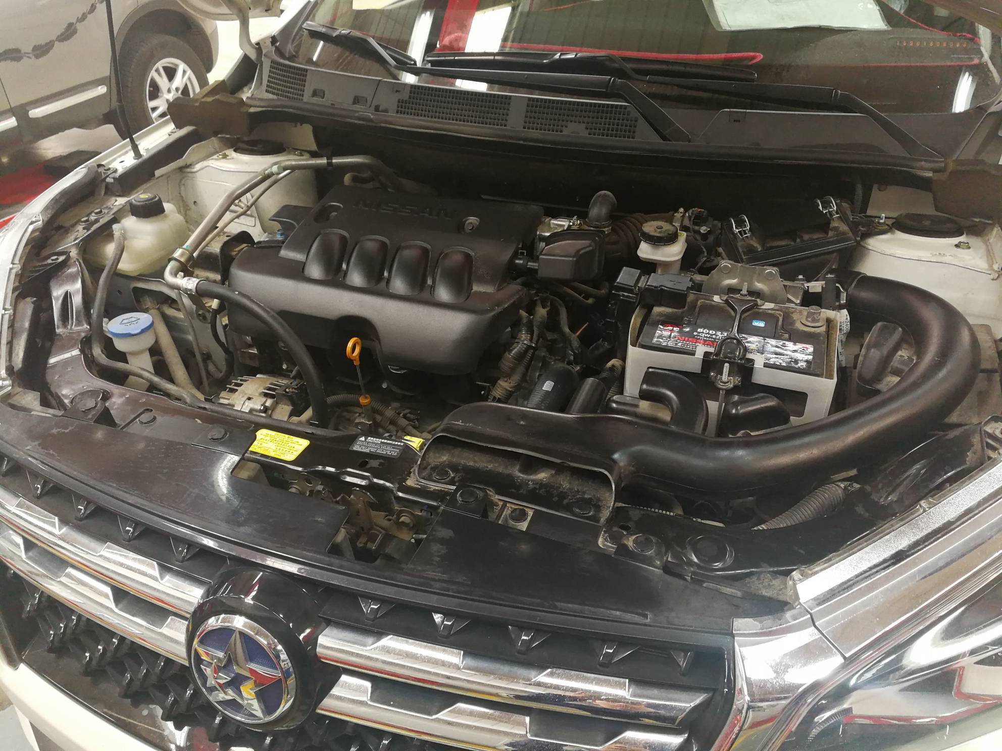

维修师傅在做常规保养的同时还把发动机舱顺便清理了一下
车辆交完以后,维修师傅就做了常规的保养,更换机油机滤,这次用的是日产全合成机油,标号5W--30,更换完机油机滤后被维修师傅叫来了解用车情况。
这是之前换空气滤芯时候拍的照片,不忍直视

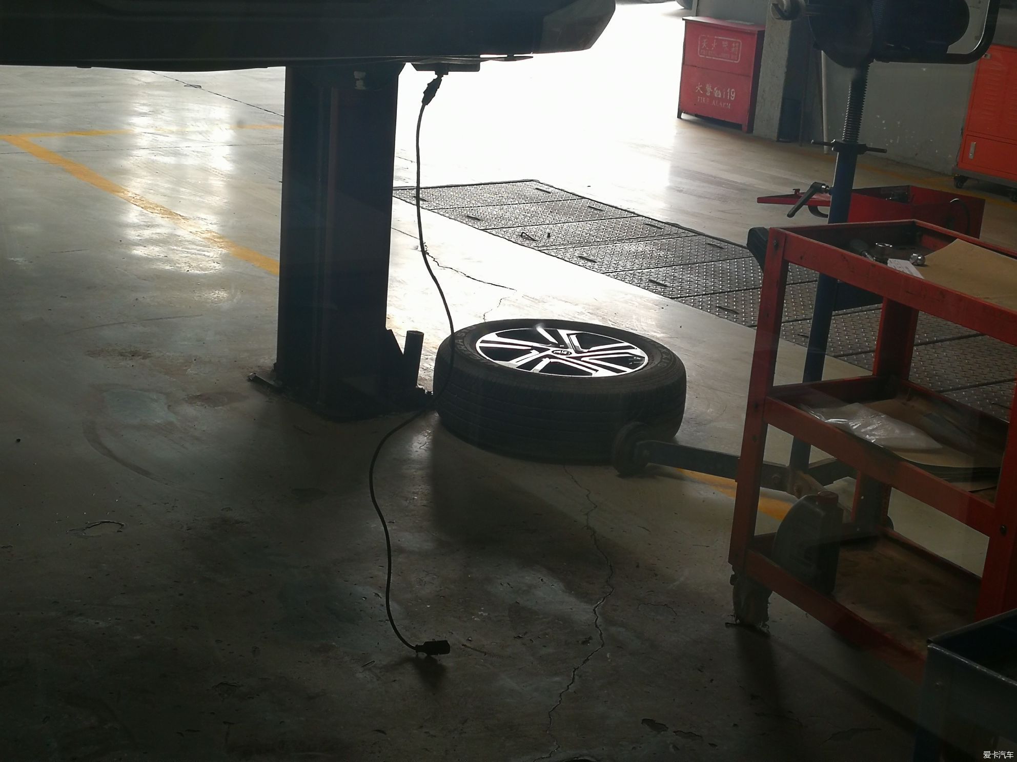

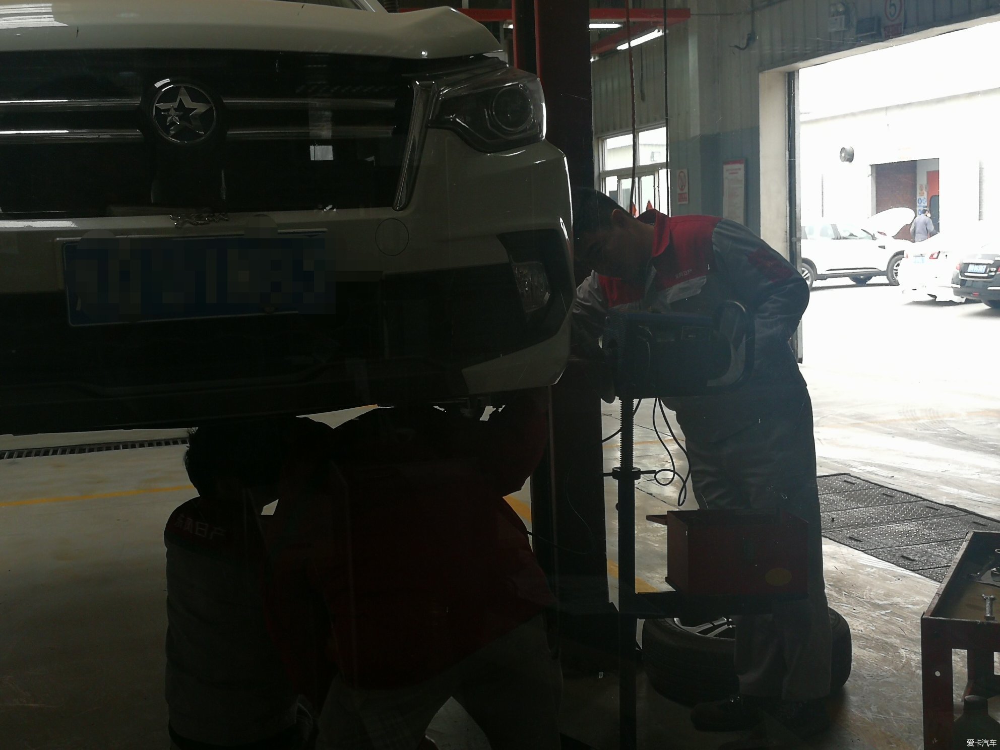

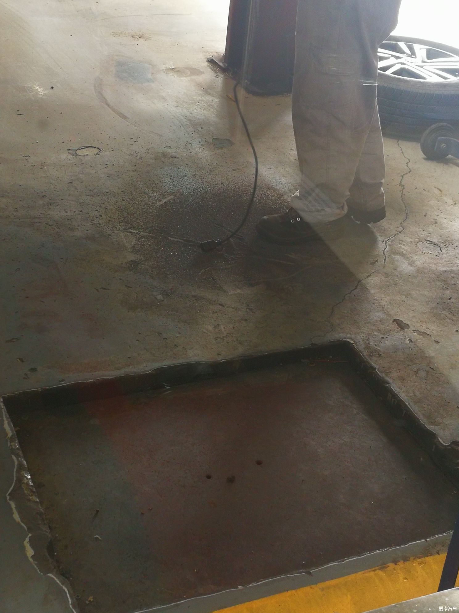

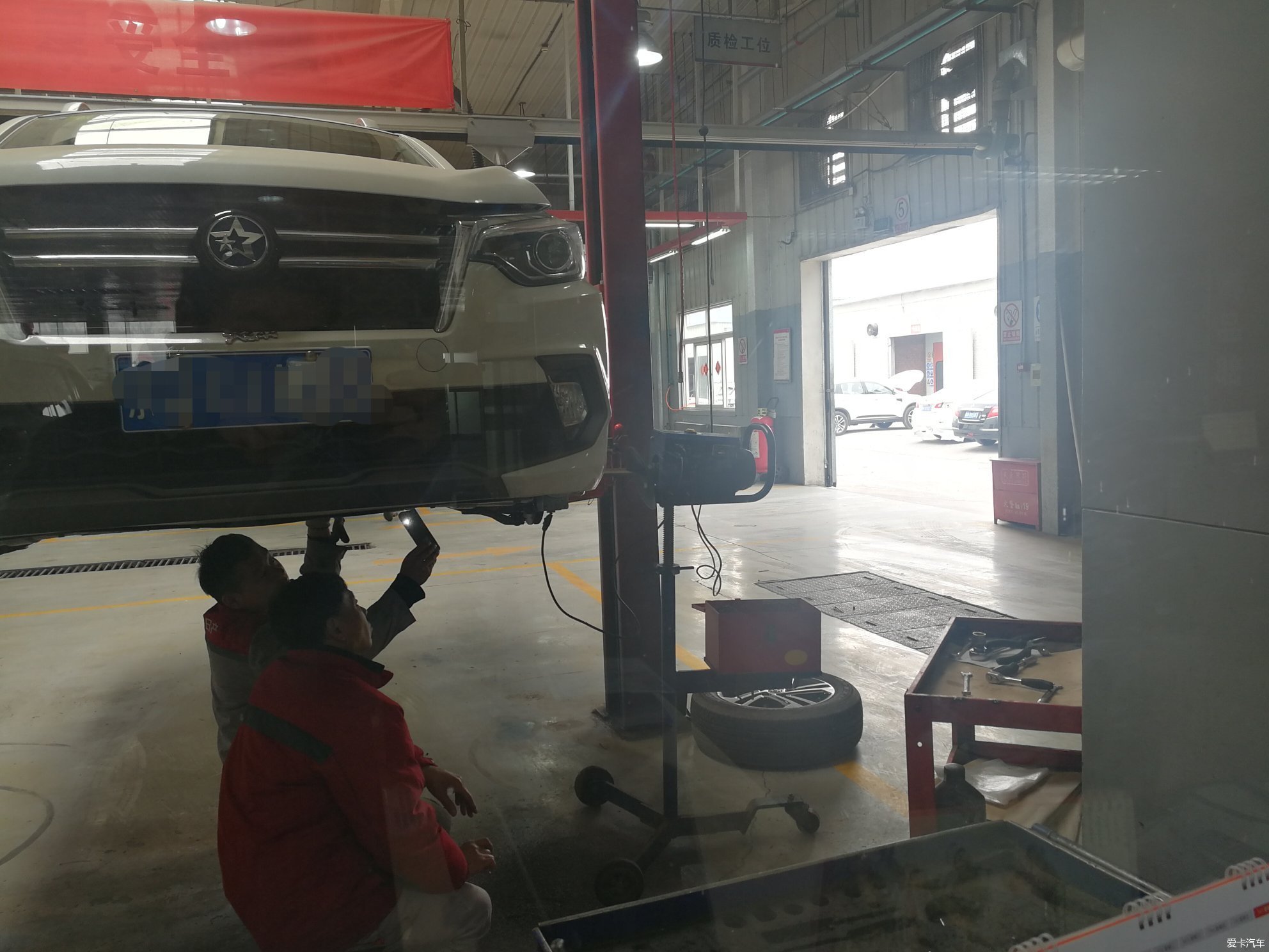

高速100迈以上刹车方向盘抖动的原因是因为刹车盘,维修师傅对刹车盘进行打磨,工程浩大,消耗两个多小时,做之前服务顾问还特意跟我沟通了一下,说时间久,为了安全,当然要消除隐患了。
拆下轮胎,也不知道是个什么工具,带动着转
三个维修师傅正在对设备进行调整
检查转动情况,由于车的位置正对玻璃窗,有机会拍到处理过程。。
检查运转情况

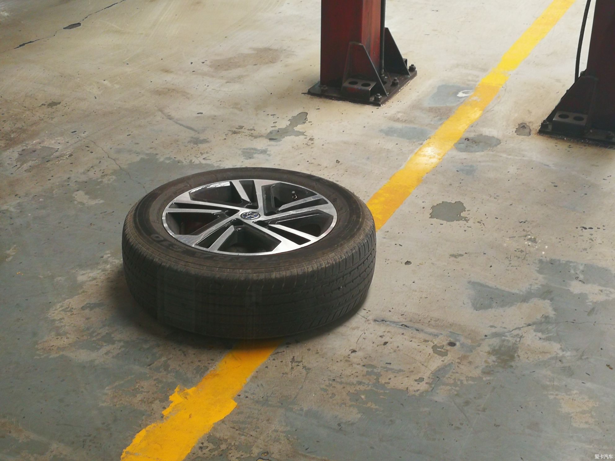

拆下来的轮胎
清理下来的杂质
处理完,开始逐步安装。
安装完毕,从升降机上下来了
维修完,师傅试了一下,说没问题了,回来的路上我试了一下,目前高速刹车抖动,但是在80左右还有轻微的抖动感觉,开一段时间再看看。另外的几个问题处理是断电,从新接通,日后看看有没有效果,至于急加速变速箱有明显停顿感觉今天维修师傅并没有试出来,希望以后也不要出现了。

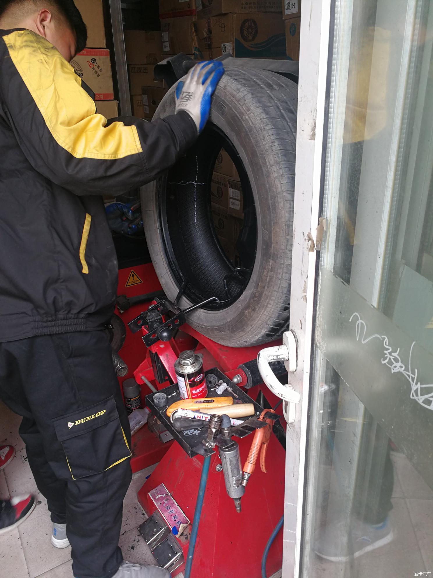

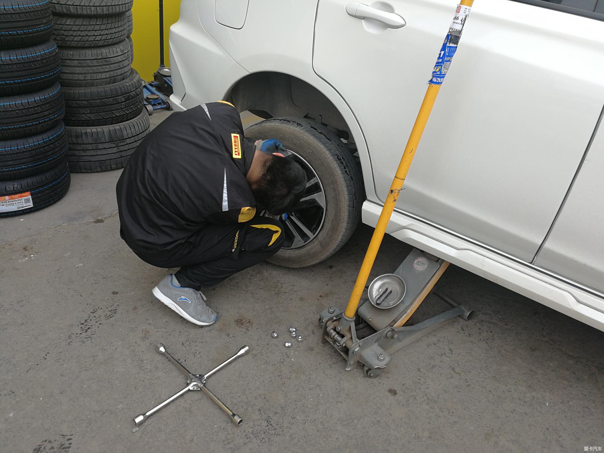

师傅熟练的拆下轮胎
放气儿,拆下传感器,拆下轮胎。
