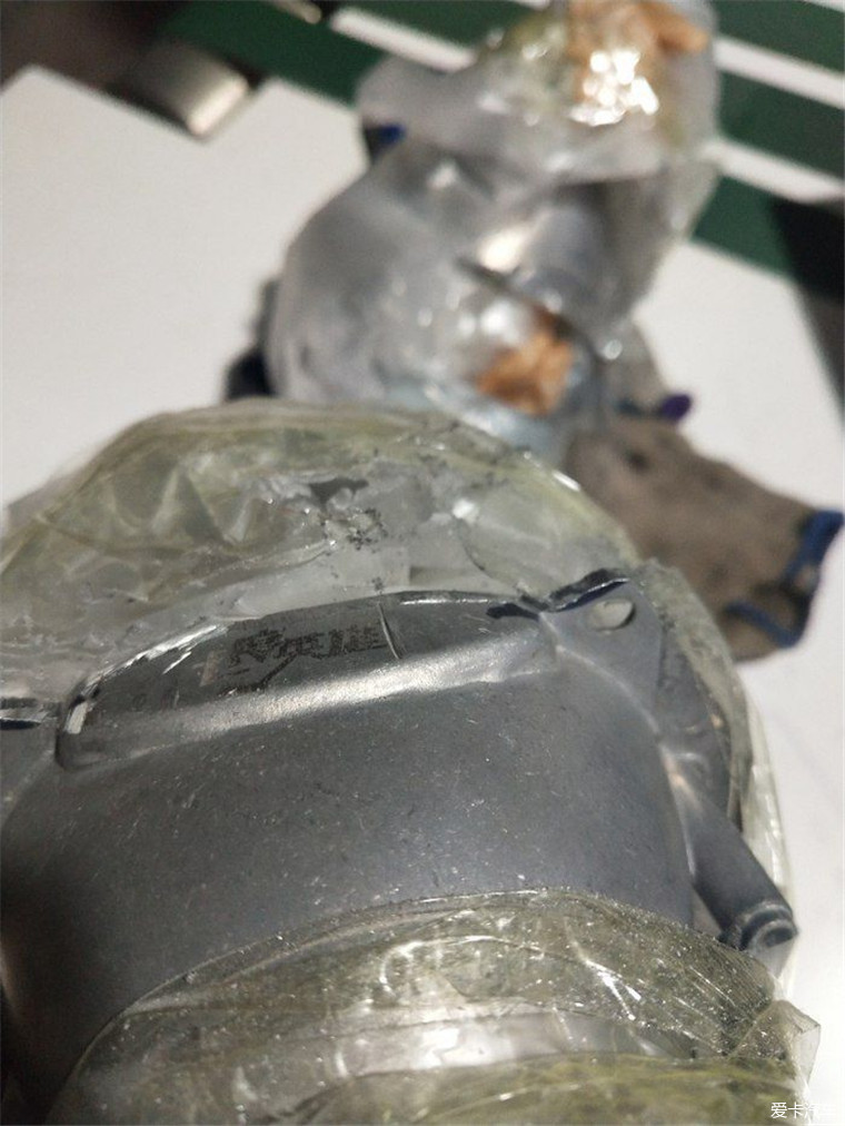

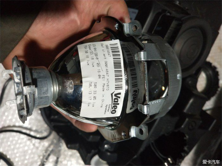

这是原车的法雷奥卤素单光透镜,因为改的疝气灯泡被烧糊了
麻面的透镜,铁皮很薄不耐高温

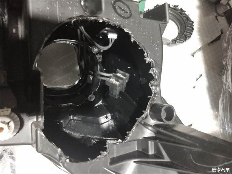

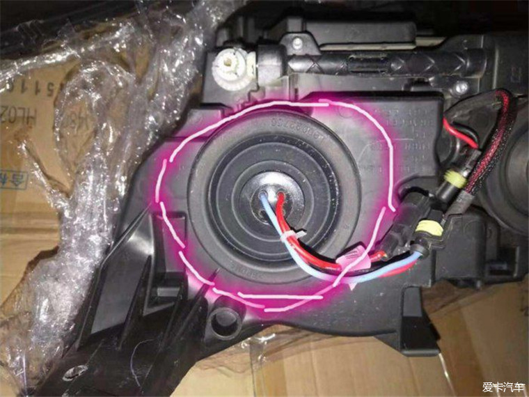

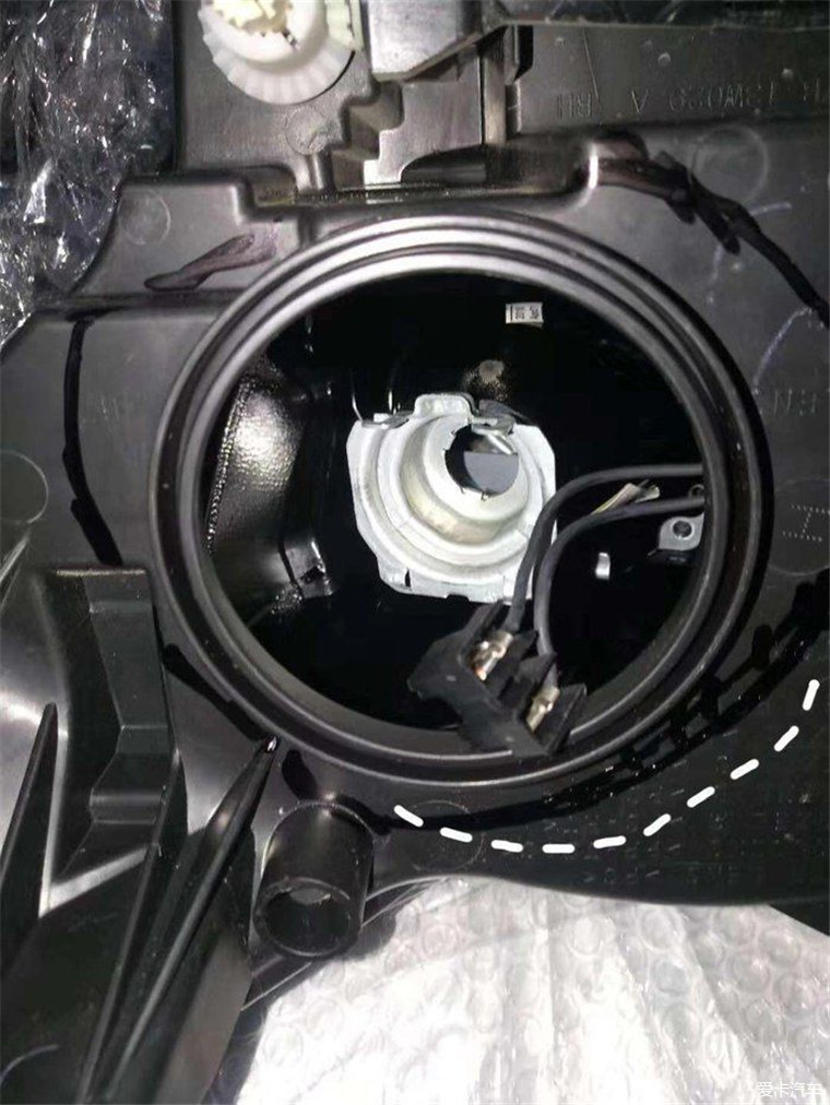

先用记号笔画一下圈,用热风枪或者功率大的吹风机对圈处适当加热,不要太高,然后用美工刀按照画印处切开注意里面有线不要切到,要先用手摸索出线的位置避免切到。

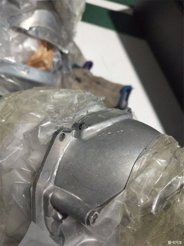

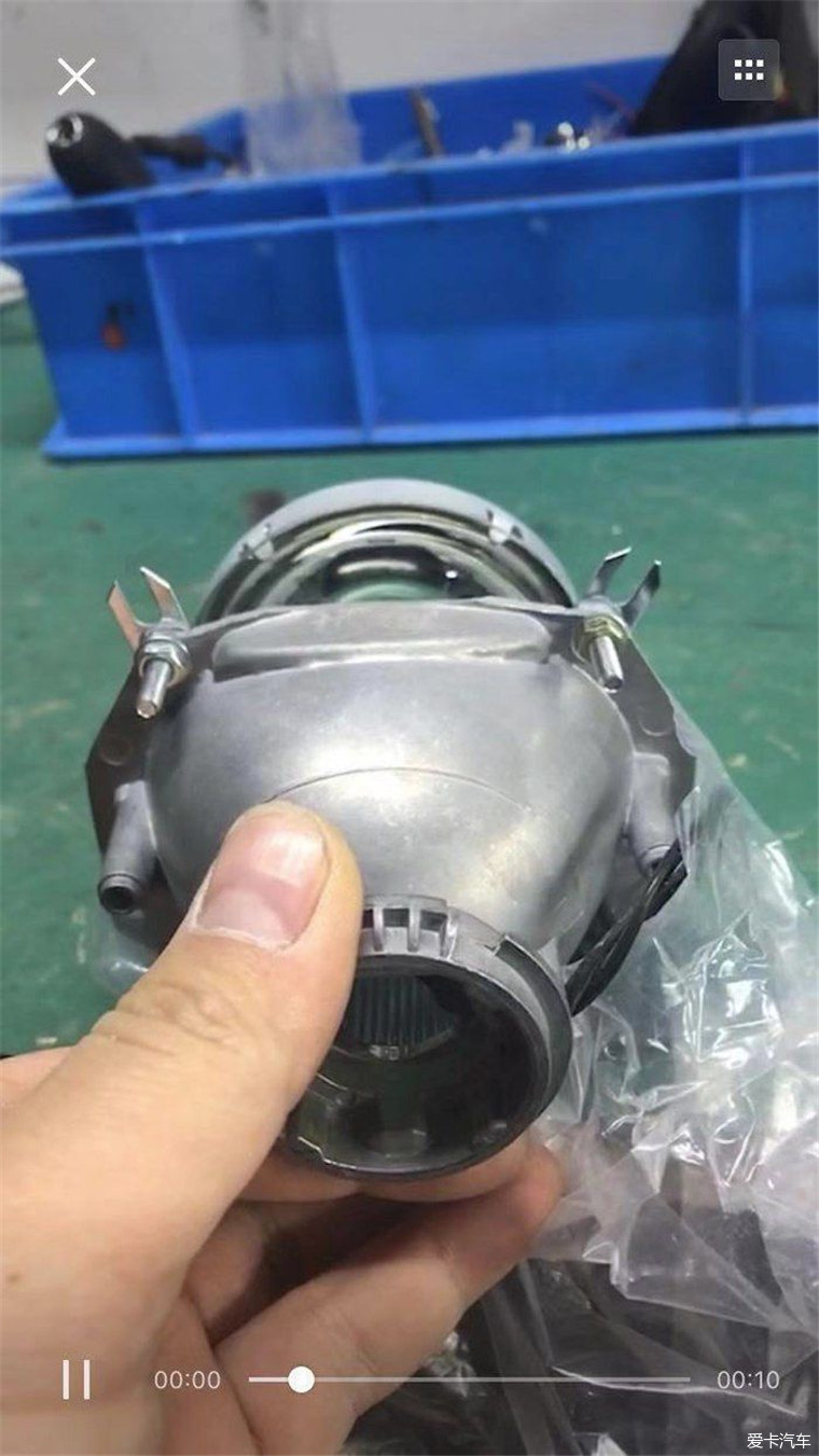

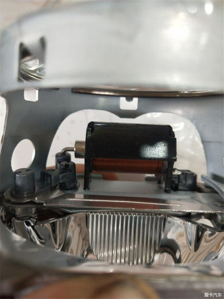

把海拉5透镜的第一个螺丝孔切掉

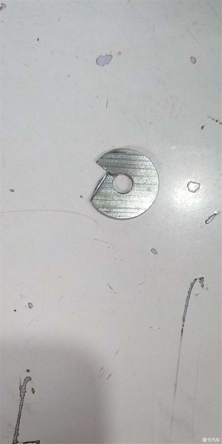

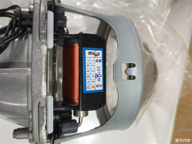

上上转接垫片,留够一个螺丝孔位后把多余部分切掉
