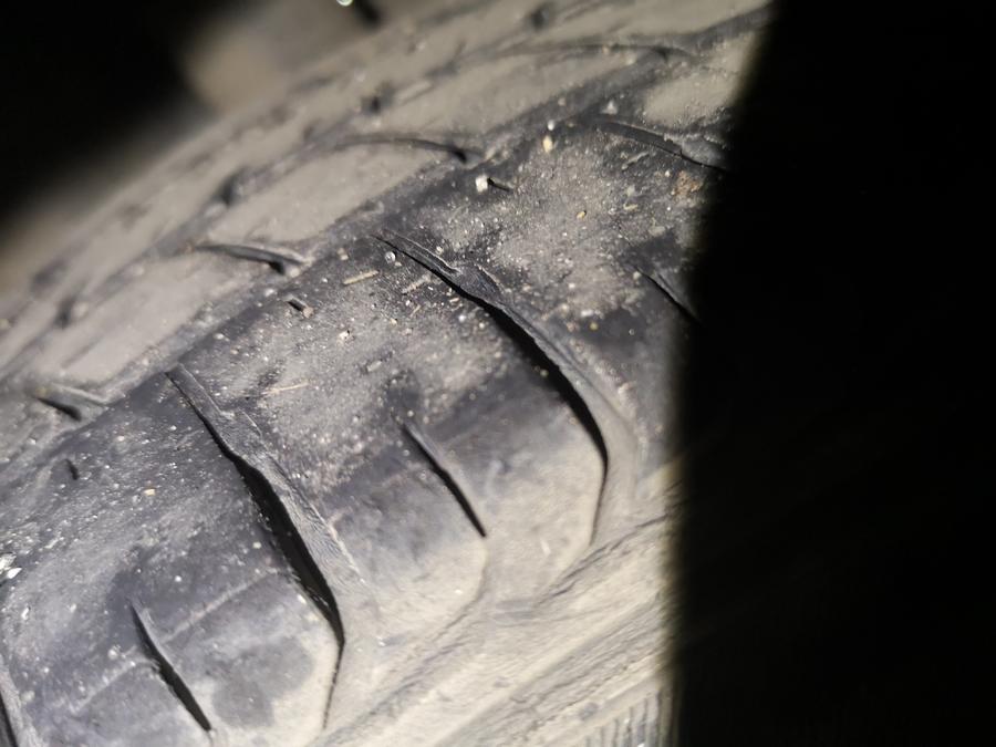

车友们帮我看看轮胎是不是该换了

以下五种情况需要换胎了:
1、轮胎磨损至磨损极限标志时必须被停止使用(即胎面花纹深度低于1.6毫米)。
2、轮胎老化。 (实物检查确认)
3、胎面变形或胎圈损伤的轮胎,缺气行驶造成胎侧被碾压受损的轮胎,被化学品腐蚀的轮胎不得继续使用。
4、鼓包轮胎不得继续使用 。
5、其它受损若影响轮胎使用安全也不得继续使用。
看您轮胎情况,建议更换,谢谢

这胎时间比较长了吧

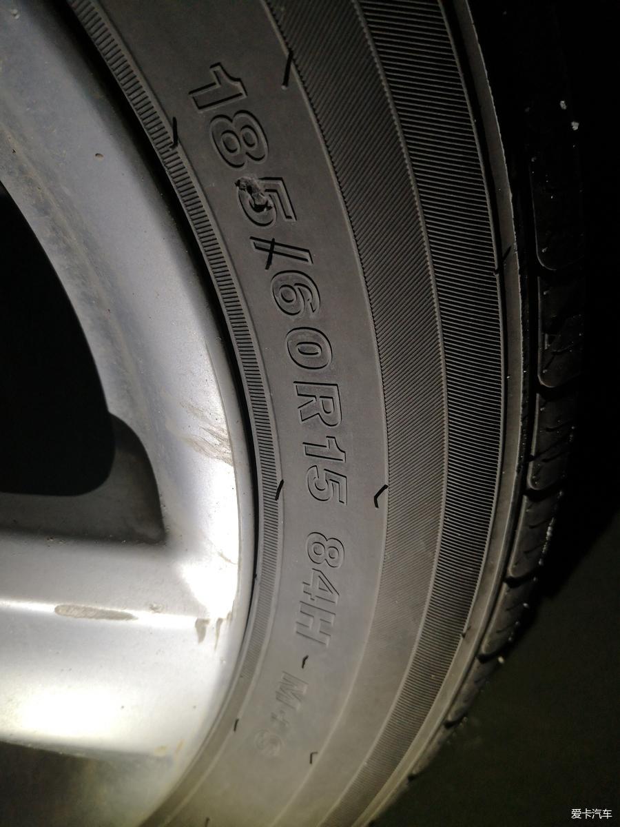

几年了?我4年一换,就算能用4年了开起来也会觉得不舒服
