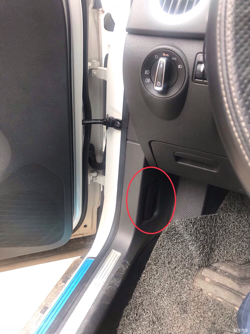

首先,打开引擎盖,抓住红圈内这个扳手向外扳,听到前面啪的一声,引擎盖第一道锁扣就打开了。
这样扳开

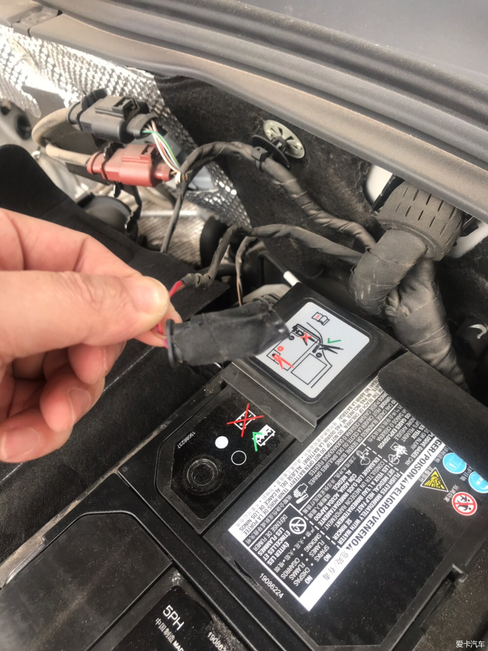

就是红圈内这个插头
这个插头带锁扣,直接拔是拔不下的,不要用蛮力,搞坏麻烦,要把箭头位置的白色锁片往外拉出来才能把插头拔出来。
用手指捏住白色小锁片往外拉出
拉出来了
锁片拉出来的样子
然后就可以用手捏住插头往外拔了,注意下面这个手指要捏住拉出的白色小锁片往上按,因为里面还有小卡子,这样白色小锁片拉出再按住了,插头就可以轻松往外拔出了。
拔出来了
插头特写一个
然后为了安全起见,要把插头用胶布包好
包好了
就近固定好,车上的电线插头一定要小心,做好绝缘,做好固定,因为车是一个运动的物体,如果不固定好,时间久了震动摩擦容易把电线外皮磨破,发生危险,电路改动无小事,一定要小心。
特写一个,有条件的最好再捆个扎带,这们就更万无一失了,我一时没找到扎带,等迟点找一根捆上。这样就OK了,把引擎盖盖上就行了。这个方法我和群里的车友已经测试了差不多半年了,不会故障码,也没有任何不正常的情况出现,所以才敢推荐给大家,希望能给启停困扰的车友带来帮助,谢谢支持。

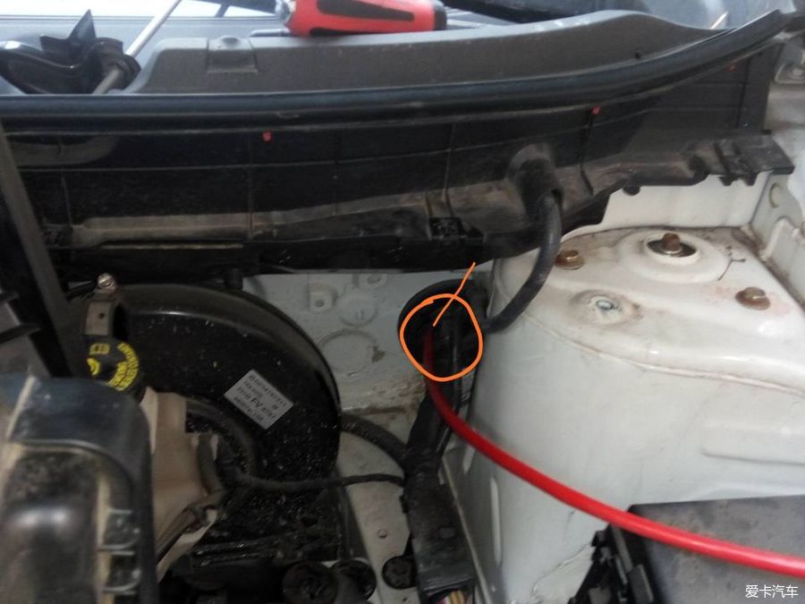

初中物理知识,功率等于电压乘以电流,功率一定,电压越高电流越小,这个你说的完全正确,但是你忽略了汽车的电瓶是12伏,家里的电源是220伏,相差18倍,也就是说同样1千瓦的电器,在家里220伏的电路里,1000瓦除以220伏电流只有4.5个安培,而在车上电源为12伏,1000瓦除以12,电流就达到了83个安培,就算家里用电大户3000瓦的空调,因为电压是220v,3000瓦除220伏,电流为13.63安培,比车上1000w的电流83安培都要低的多,那如果车上使用3000的电器呢?可以计算下,3000瓦除以12伏,电流达到了惊人的250安培,你想想3000瓦空调工作电流13安培在家里已算最大的电器了,而车上12伏如果使用3000瓦电器电流为250安培,这样比较下,就算对电知识空白的人我想脑子里也会有个概念了,你说250安培惊人不惊人?而启动电机就算是只有1000瓦,但是你要考虑到它的电压只有12伏,1000w除以12伏,电流也已经达到了83个安培,比家里3000瓦的空调的工作电流13安培都大了6倍多,实际上启动瞬间的电流绝对不止83个安培,因为直流电机的特性决定了它高负荷状态下的瞬间电流是非常大的,如果不信你可以用钳形表测量一下,因为这么大的电流,一般的万用表是没法测量的。你看那些房车烧电磁炉为什么从电瓶到逆变器的电线非常粗,基本上都是在25个平方以上。为什么呢?就是因为电流非常大。电磁炉功率约为2千瓦,而电源只有12伏,2000瓦除以12伏。低压侧的工作电流达到166个安培,这个是非常非常巨大的,如果不用25平方的电线根本是承受不了的,就算是用25平方的电线,接头如果稍有接触不良就会有发热着火的危险,而我们家里空调的电线最多也就4个平方。你比较一下就能知道这个电流的巨大差距了。所以现在很多房车电源都使用了48伏,为什么要改为48伏呢,就是为了减低逆变器低压侧的巨大电流提高安全性,打个比方,还是前面的烧2000瓦的电磁炉,如果用12伏的电源,它的电流接近166个安培,非常危险。但是如果使用48伏的电源。2000瓦除以48伏。电流就只有41安培了。安全系数就大大增加了。而且逆变器的效率也大大的增加了。,从12伏逆变到220伏跟从48伏逆变到220伏。效率提高了很多。那些大功率的UPS不间断电源绝对是不会使用12伏作为电源电压的,因为电流已经达到了极端恐怖的地步,比如逆变器使用5千瓦的电器,5000瓦除以12伏,电流达到了416个安培,416安培这已不是惊人可以形容了,只能用恐怖来形容了,估计电源线得使用手臂那么粗才行,这么大的电流根本无法保证安全性,而且效率也太低了,像我们单位使用的5千瓦的UPS不间断电源。我看过了,使用的是12个12伏的电瓶串联成192伏的电池组。然后再逆变成220伏使用。这样的话,当你使用5000瓦功率的电器的时候,电流是多少呢?5000w除以192伏。电流仅仅26个安培。非常安全。如果你觉得我这个表述有任何错误的话,欢迎指正。
[ 本帖最后由 tw225 于 2019-3-2 11:25 编辑 ]
发表于 2019-03-02 11:02    IP属地:未知
我再给你来一张改装的房车的电源线有多粗你就明白了。也就是烧一个2000瓦的电磁炉而已。你家里3千瓦的空调电源线有这么粗吗?连一半都没有吧,他这个电线是25个平方的,我们家里空调的电线最多也就4个平方。你就想一想吧。这个电流差距有多大?
