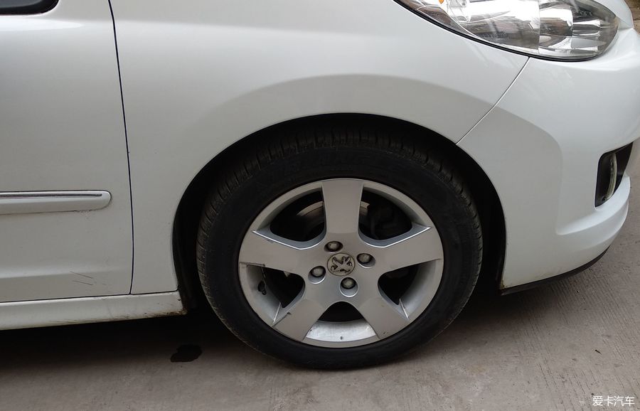

途中轮胎严重慢撒气,开始以为是扎了钉子,经几次检查后发现是轮毂边缘裂了一个缝。
[ 本帖最后由 密密丛林 于 2019-3-10 15:19 编辑 ]
发表于 2019-02-28 15:13    IP属地:未知
爱卡币+20
共获得爱卡币
        车用了八个年头了,轮毂出问题似乎也在情理之中,换一个就是了。
        不过赶上春节放假,哪哪都不上班,要换也得等到节后了。
       原来想换上备胎,可怜的207CC是非标准备胎,只允许跑80km/h,太耽误时间。电话咨询了一下“专家”,轮毂边缘裂个小缝,只要避免剧烈颠簸、碰撞,安全应该没问题。看来只能咬了咬牙,凑合一下了。往返近2000公里,时速不超100km/h,费点儿事,一天一充气,四天打了五次气。还好,小狮子还算“争气”,没有趴在路上难为我。

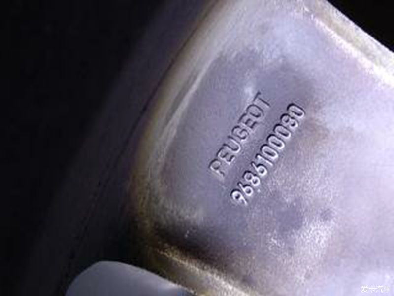

       咨询标致进口4S店,答复:他们只知道207CC轮毂配件的“代码”,没有具体参数。也许这些属于商业“机密”,不愿意告诉客户吧。
       没办法,只好拆下原车轮毂查看。把原车轮毂与网上的进行反复“比对”、“研究”、“学习”。经过一番汽车轮毂知识的“恶补”,自己总算是把轮毂的规格、参数等基本搞明白了。至于制造轮毂的那些技术参数,已经超出了自己求识和使用得范畴,故不再去“深究”了。

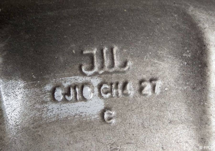

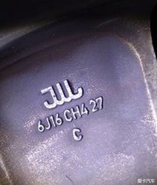

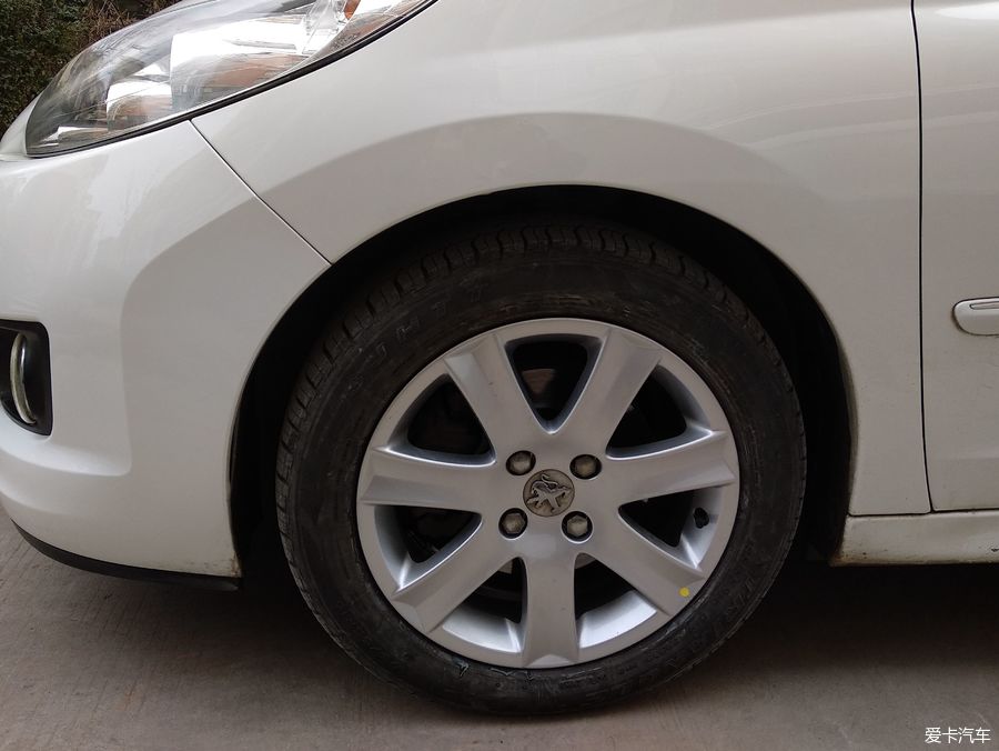

11款207CC的轮毂规格为6J16CH4 27(装配195/55/R16轮胎)。其中:
1、轮毂直径φ16英寸
2、轮毂宽度J 6英寸
3、轮毂偏距ET 27mm
4、轮毂安装孔距PCD 4×108mm
5、轮毂中心孔直径CB 65.1mm
      在轮毂上,包括原车和新配的轮毂,都没有找到PCD和CB两个参数。上面PCD、CB两个数字,是自己比照标致车轮毂常用的“习惯”和“规律”认定的。

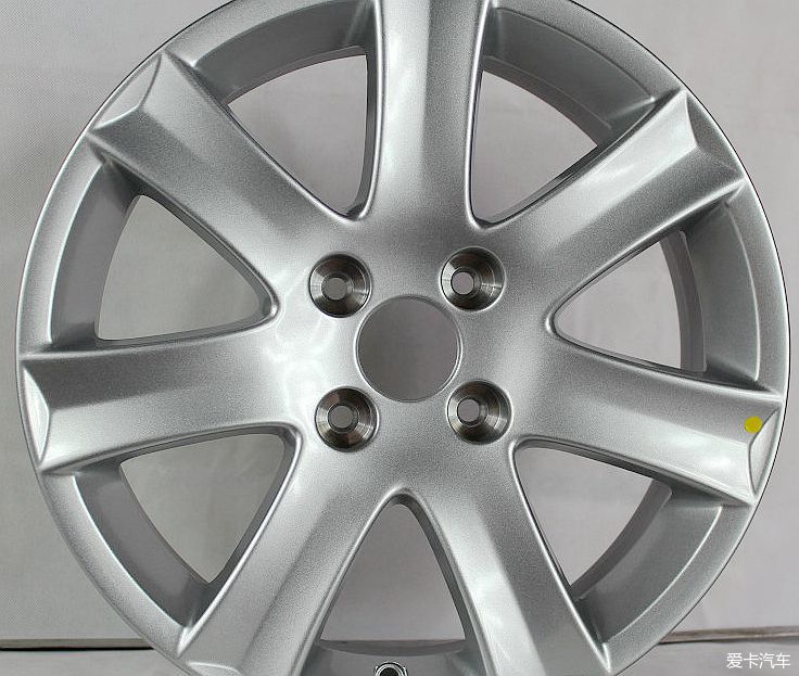

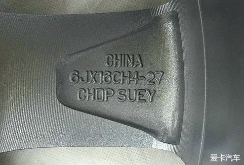

      最后,改变了“搜索”方式,好不容易像大海捞针一样在马云家找到了与“6J16CH4 27”规格完全相同的“国产”名牌产品!当时,自己还真是有点“喜出望外”。由于不是“某猫”店,有点“不放心”,保险起见,又到该品牌的“旗舰店”或“直营”店去查找,结果,又是“一盆冷水”泼在俺头上!非但没有该规格的货,更让人郁闷的是,“旗舰店”或“直营”店对网上的产品不予“认可”,直言是小厂“仿制品”!

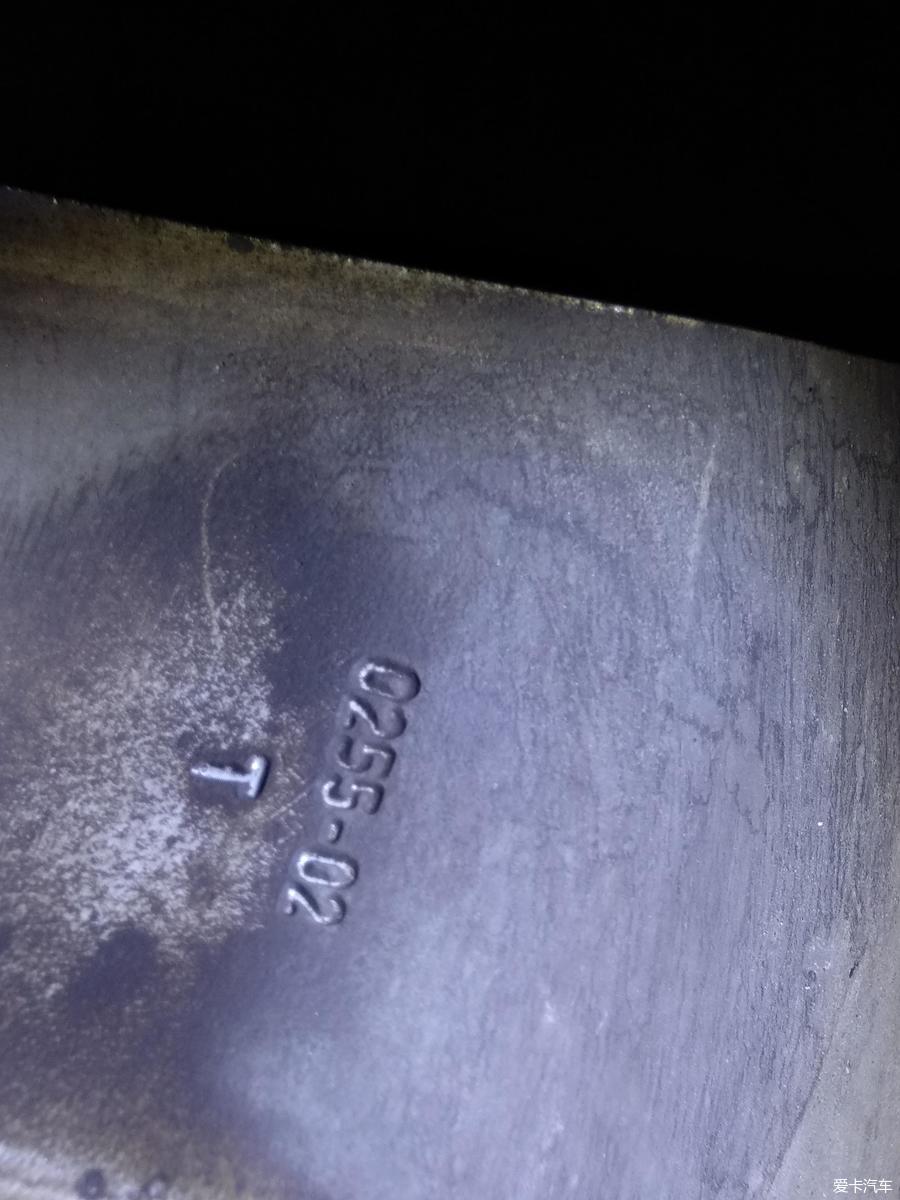

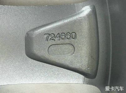

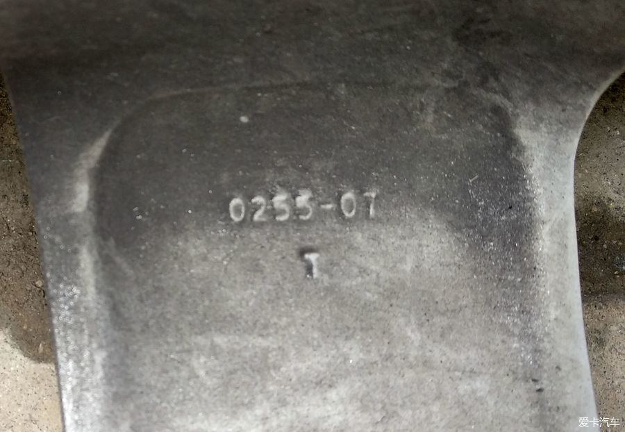

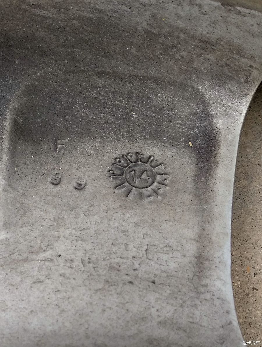

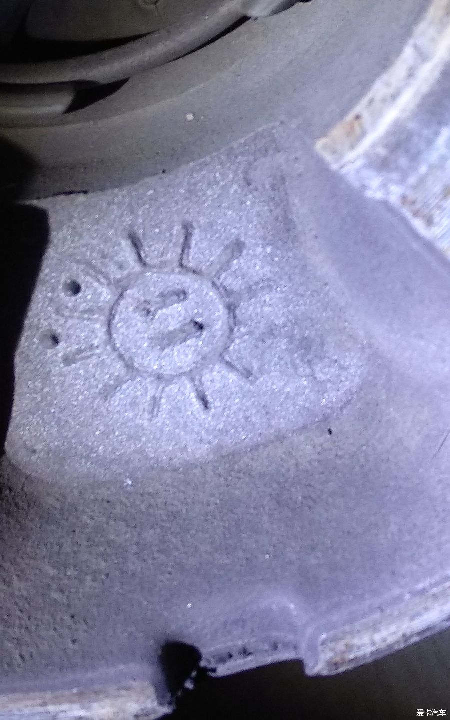

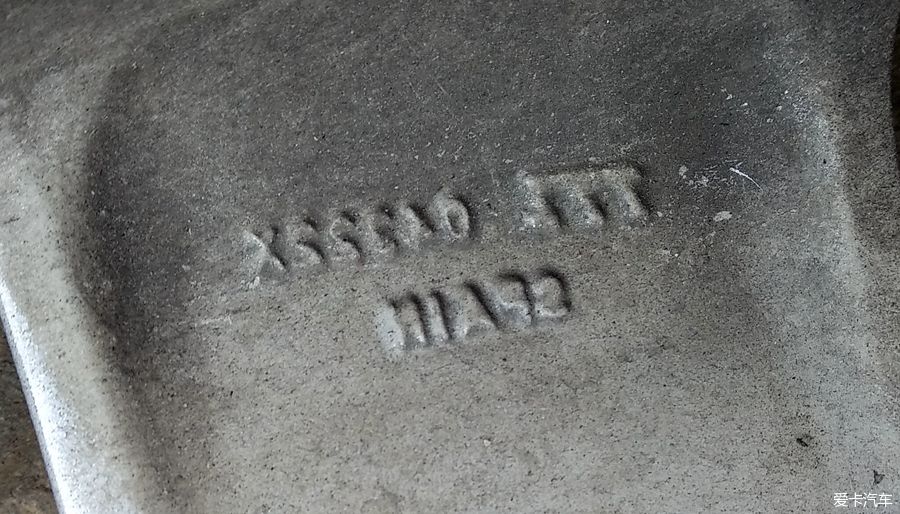

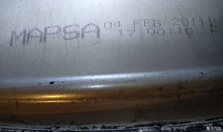

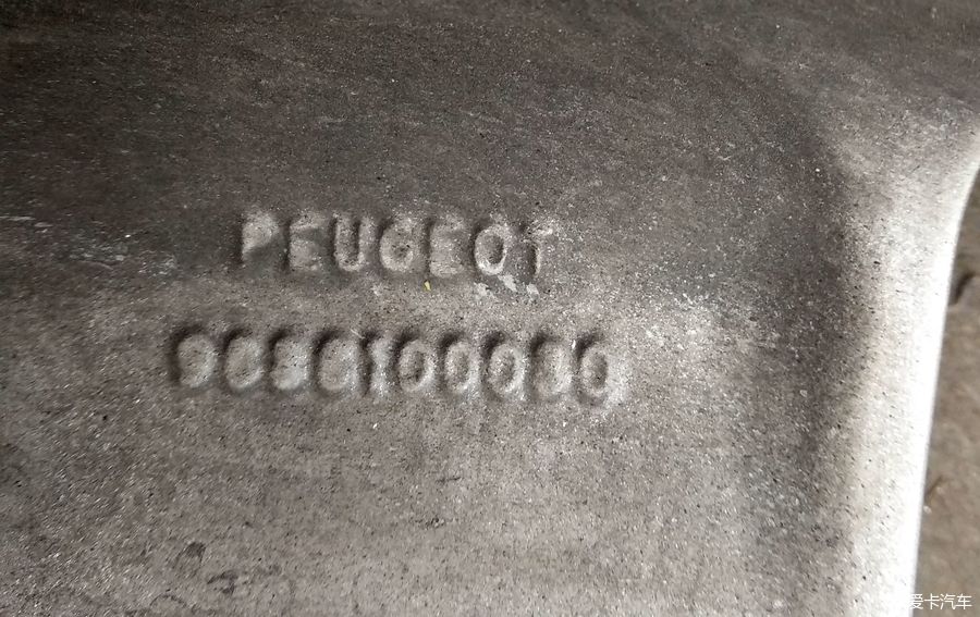

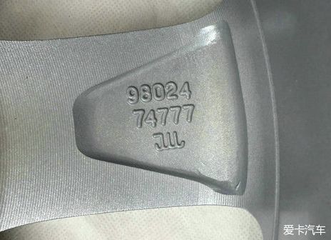

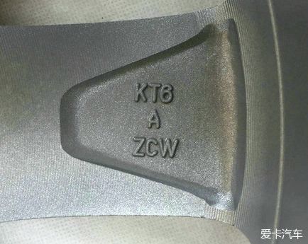

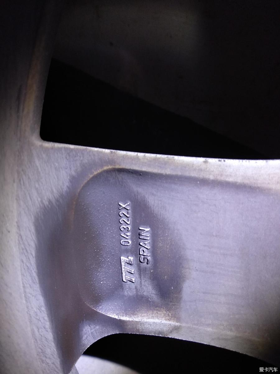

      轮毂也有仿制品?要说也没什么可奇怪的。现在市场上假货还少啊。可4S店怎么那么快就拿到了一模一样的轮毂呢?是市场上有存货自己没找到,还是……?出于好奇,自己拆下去年4S换装的2600元的轮毂一看究竟。不看还好,一看自己也懵了,2600元/个的轮毂,工艺竟然如此粗糙,着实让人真假难辨。

      问题七:相同品牌的车,轮毂参数、规格繁杂。
同是法系(包括合资)车,同是标致车,同是16寸直径、PCD和CB值相同的轮毂,品牌、款式(花色)不同,J和ET值竟然也不相同!
      不要小看J和ET这两个数值。选用的是否正确,会直接影响到车辆的正常行驶。特别是当不得已,需要在非专业修理厂更换轮毂时,尤其要多加小心。在这推荐网上的一篇《小偏距大学问》的文章,供大家参考。
      总之,更换轮毂时,不要只看轮毂的款式(花色)和直径,轮毂的J和ET值,同样是一个不容忽视的重要参数。

      最后,自己还是做出了一个无奈的选择:先买一个参数和规格与原车完全相同,款式(花色)与原车相近似的轮毂“过渡”一下,以解用车的“燃眉之急”。
