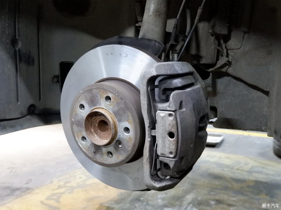

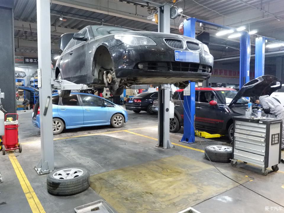

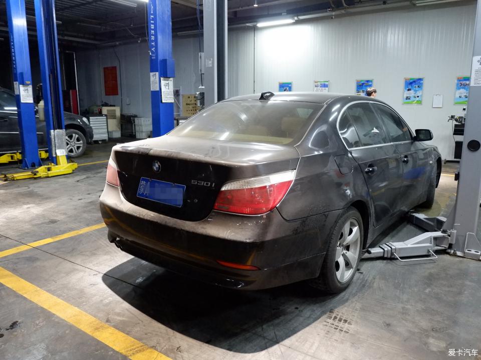

在体验后驱 NA直六带来操控快乐的同时,这辆宝马530i也开始逐渐出现了各种的问题。这辆被举升起来的宝马530i,正在拆卸前部的刹车盘,因为在踩刹车的时候,这辆530i开始出现了剧烈的抖动。

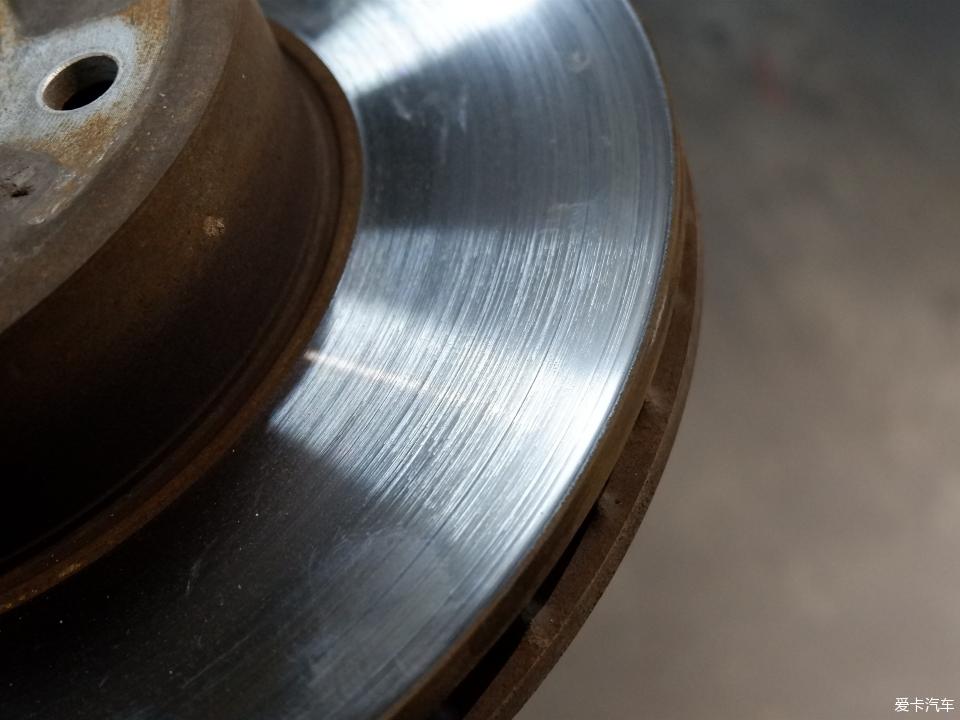

凹凸不平的刹车盘是导致抖动的主要来源之一,遍布在刹车盘表面的划痕会跟刹车片之间摩擦产生震动,这种震动会传递到车身上,最明显的感受就是刹车踏板震脚。处理震动的方式有两个,一个就是更换刹车盘,还有就是对刹车盘进行打磨处理,俗称光盘作业。

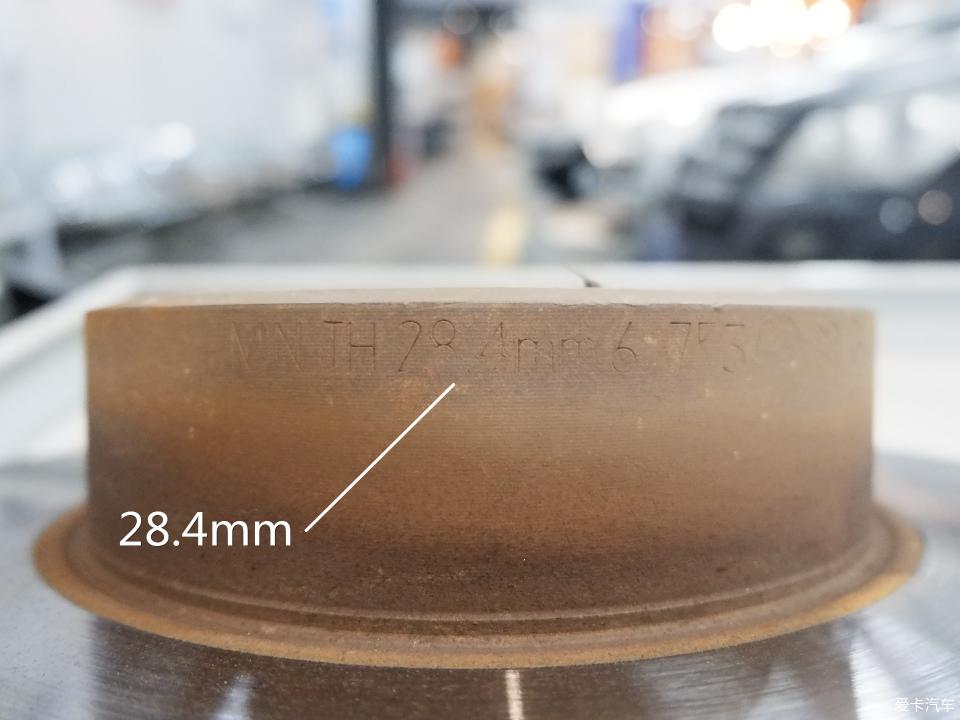

汽车是一个相对比较精密的部件,放在刹车盘上更是如此。打磨处理的先决条件就是要满足刹车盘对厚度的最低要求,在刹车盘的边缘有着明显的标识,这款刹车盘的宽度最低极限值为28.4mm。
打磨之前要对刹车盘进行测量,如果宽度已经小于28.4mm就需要对刹车盘进行更换了。刹车盘的厚度还有29.4mm,还有很大的冗余对刹车盘进行打磨。

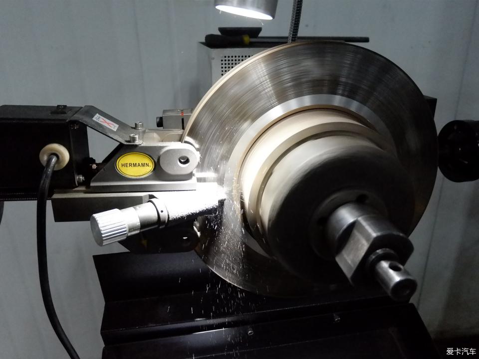

这是一部对刹车盘进行打磨的专用工具,对机械加工感兴趣的朋友可能都会发现这就是一台简易的车床。正在操作的正是夹具,首先要将刹车盘固定到光盘机上才行。看似简单的安装,实际上要不断的对刹车盘的位置进行调整,这样才能打磨出最平滑的刹车盘。
调整完毕后就可以进行打磨处理了,跟车床的原理是一模一样的。这部光盘机还可以对打磨时间和打磨速度进行设定,非常的人性化。

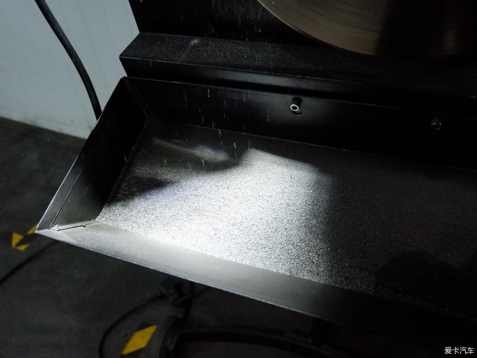

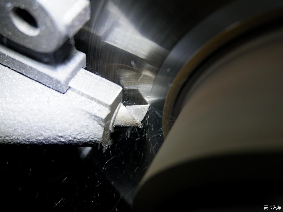

车床的强大之处就在于异常优秀的切割能力,以前我一直以为削铁如泥是一个非常夸张的形容词,没想到今天真的是眼见为真了!
被切割下来的铁屑足有上百克之多,我们也可以简单的把光盘作业理解成是把刹车盘扒了一层皮而已。

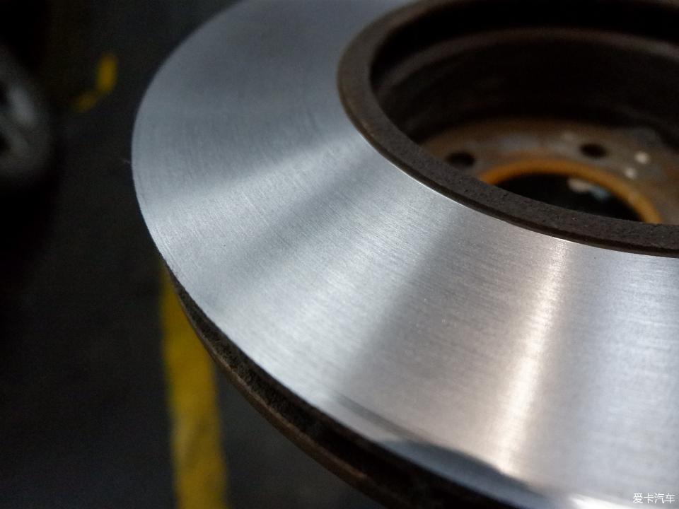

对比是最能直观体现差距的了,光滑的表面才是刹车盘本来的面貌。手表控可能会比较熟悉,这应该跟金属拉丝工艺有着一样的视觉效果吧!
做事严谨不单单是德国人的追求,也是维修技师的最求。打磨完毕的刹车盘还要做最后的测量,确定打磨之后的刹车盘宽度要满足官方的最基本要求。实际测得的数值是在28.6mm,完全满足28.4mm的极限要求。

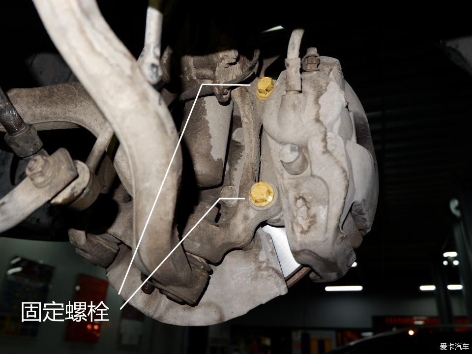

刹车盘的安装就比较简单了,在制动卡钳的后部有两颗螺栓是对卡钳进行固定的。安装的时候需要用扭矩扳手上紧,拧紧力矩是110牛米。

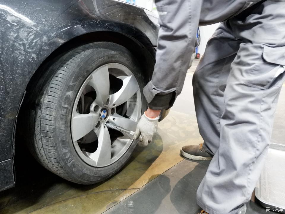

轮胎螺栓一定要用扭矩扳手上紧,金属疲劳是一件用肉眼没法察觉的故障。这也是为什么很多螺栓直接断掉了,都没有任何弯曲,就是因为过扭导致的金属裂痕。M12轮胎螺栓的拧紧力矩是120牛米,安装方式是交叉对向式。
