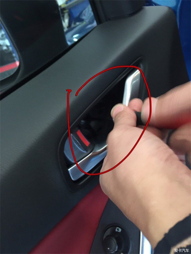

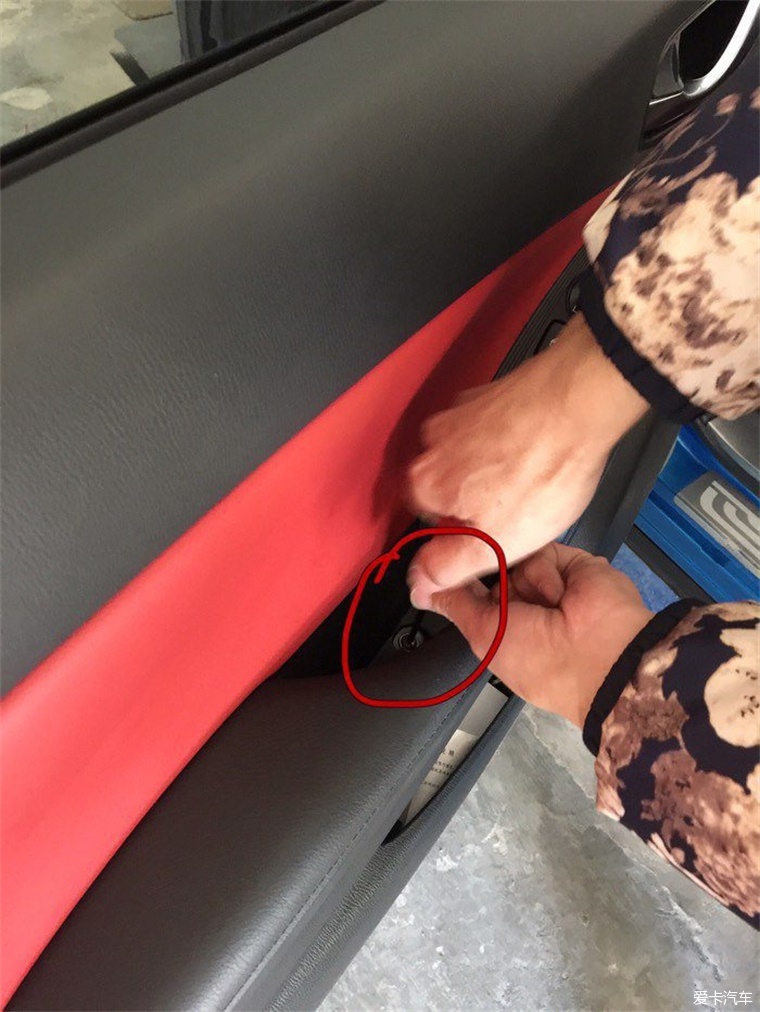

这里面的盖板撬开。有个螺丝拧松。
发表于 2019-02-22 10:25    IP属地:未知
把胶皮拿掉。看到螺丝。拧掉。
好了。至此门板上就没螺丝啦。

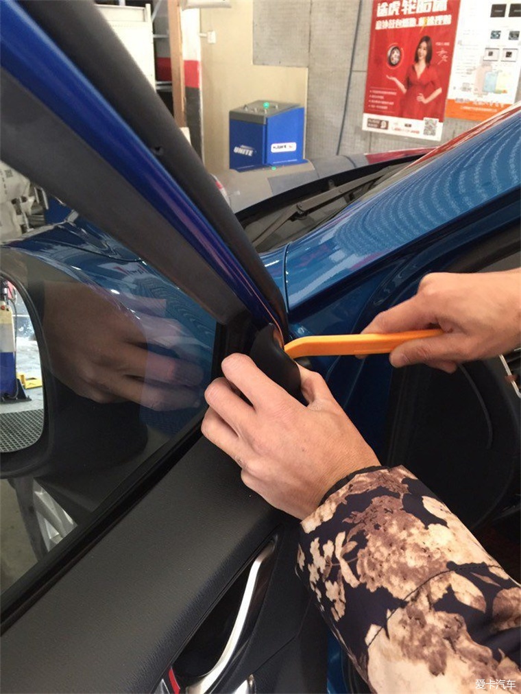

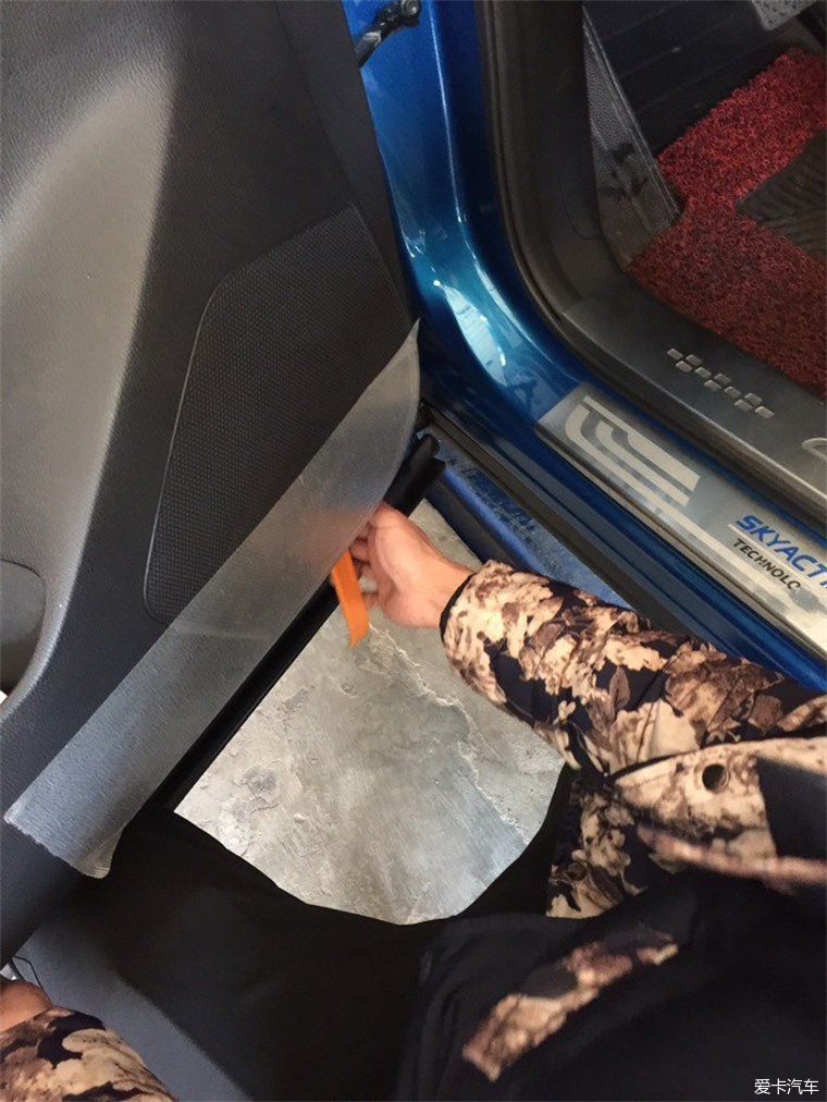

发表于 2019-02-22 10:26    IP属地:未知
撬棒上场。把这个小三角翘下来。
不用怕。里面是铁卡扣。撬不坏的哦。
接下去就是卸门版了。

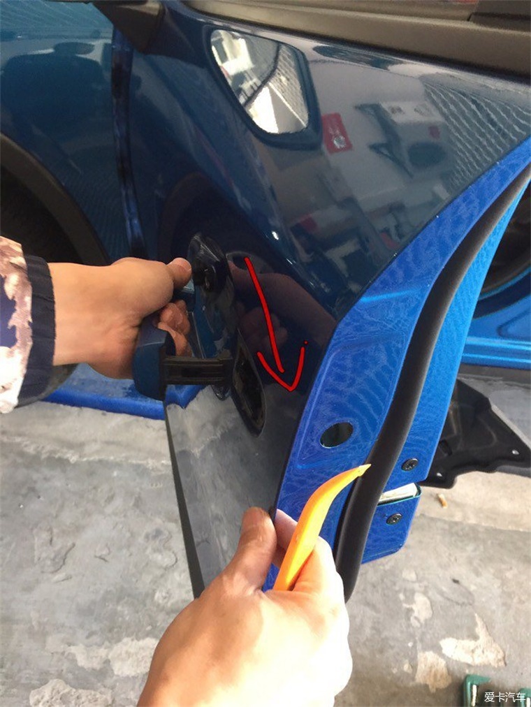

从这个位置拿撬棒往外撬。使劲。卡扣坏了也配有进口卡扣哦。

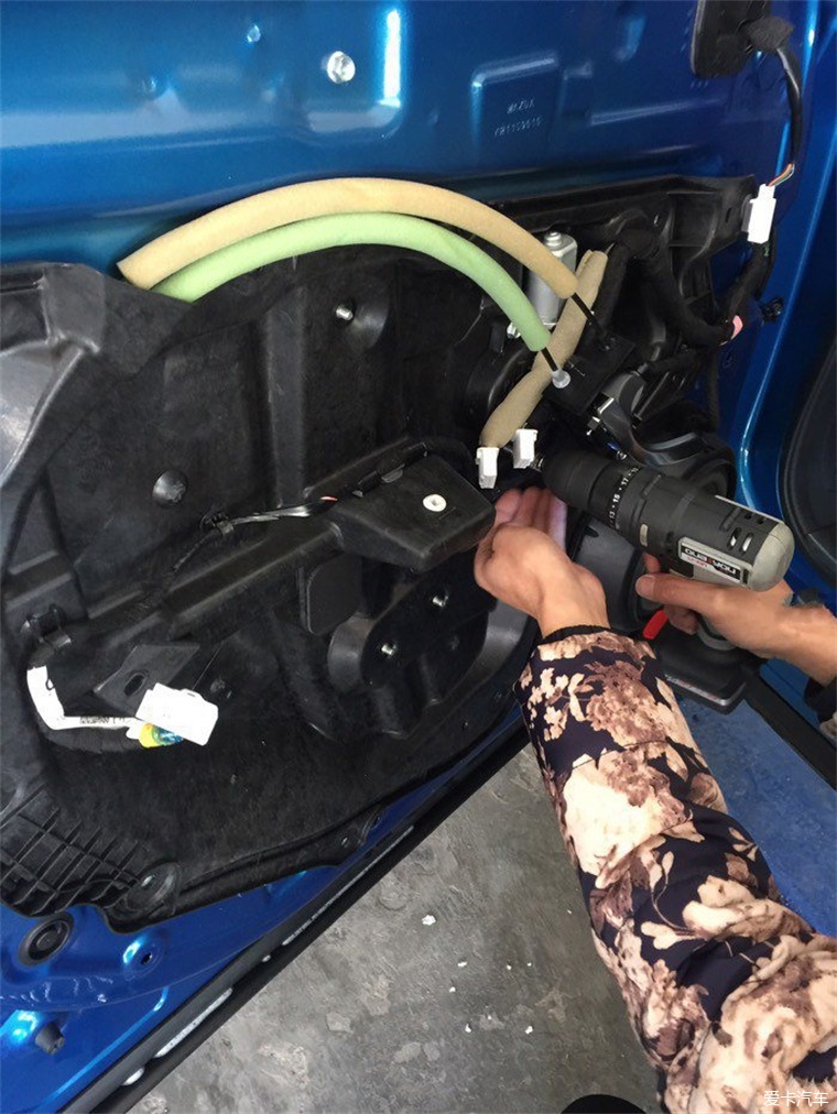

这里卸下所有螺丝哦。
是十号套筒的哦。

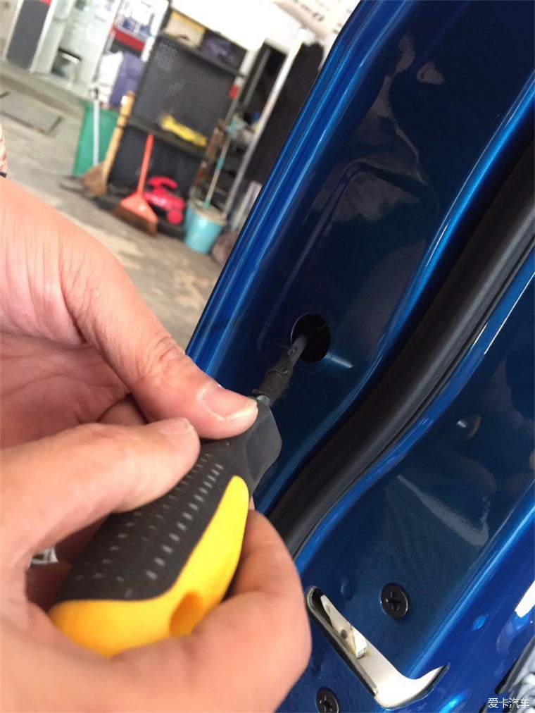

这里这里。
车门旁边的黑盖板拿了。看到螺丝。拧松。(T25的梅花)
发表于 2019-02-22 10:28    IP属地:未知
松了之后。这个锁块就好拿下来啦。

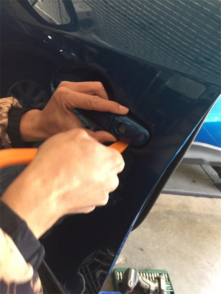

卸把手。按箭头方向拉就出来啦。
然后装上高配的无钥匙把手。也是原装的。
