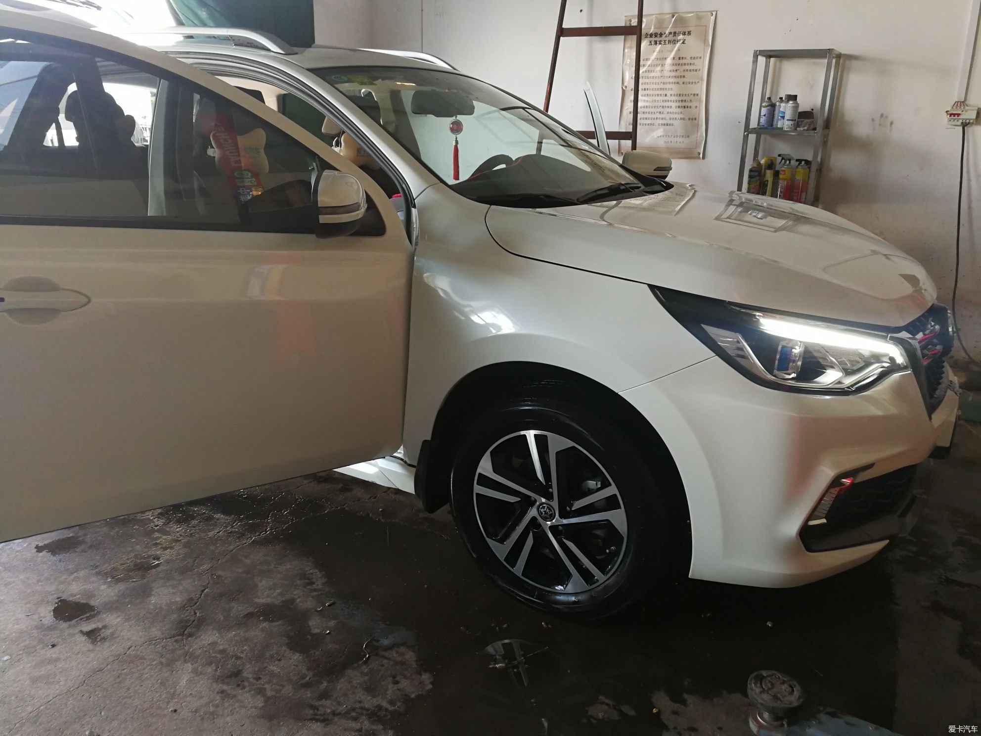

正月十五雪打灯,雪景虽美,然而一场雪过后车身留下很多痕迹,手机看了一眼最近几天的天气还不错,加上车也买了将近一年,空调滤芯还没有换过,空气滤芯倒是换了一两次,于是决定今天去洗车,同时换空滤,行动起来,来到经常洗车的老店,这么好的天儿店里生意还不错。老板是一刻不得闲啊~~
冲洗完毕的70正在进行内饰擦洗,虽然洗之前脏的不那么明显,不过经过冲洗以后明显感觉看着舒服多了

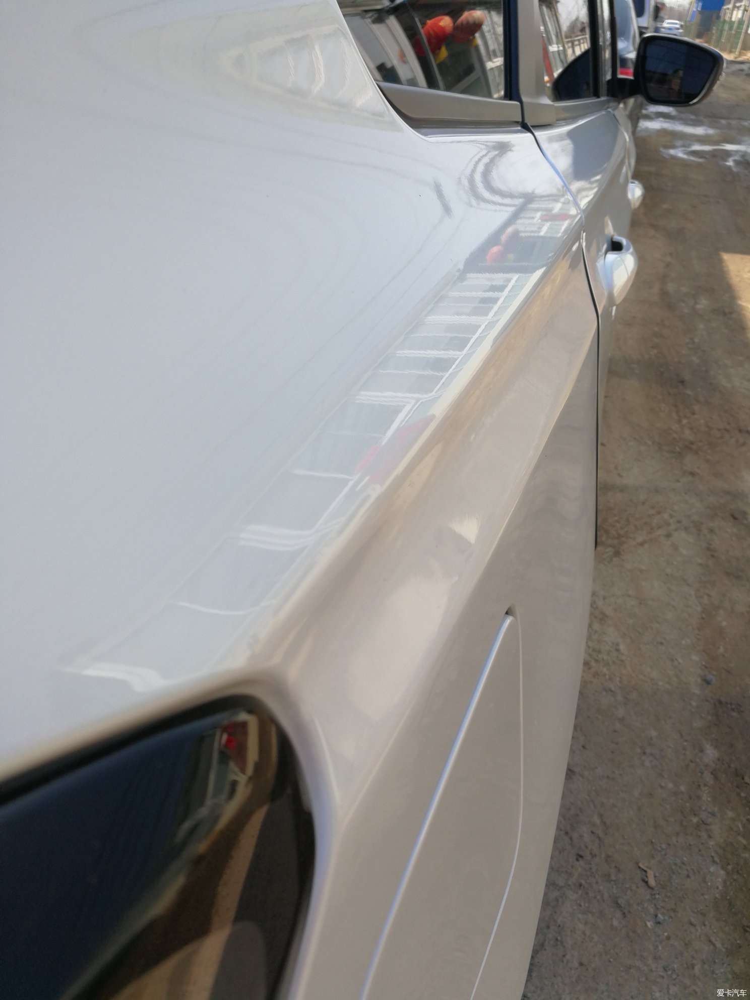

车身腰线,擦的干净还自带镜面效果

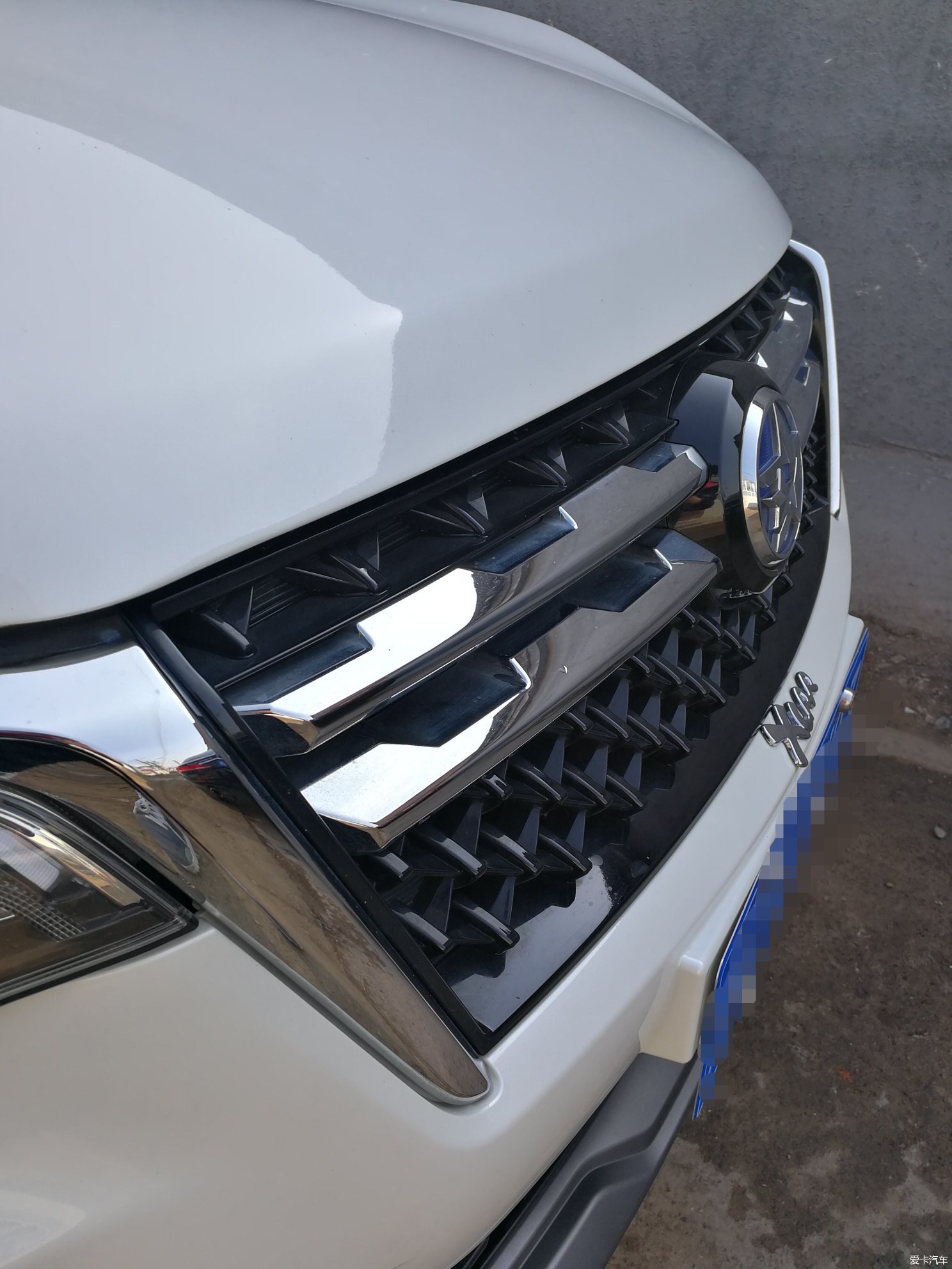

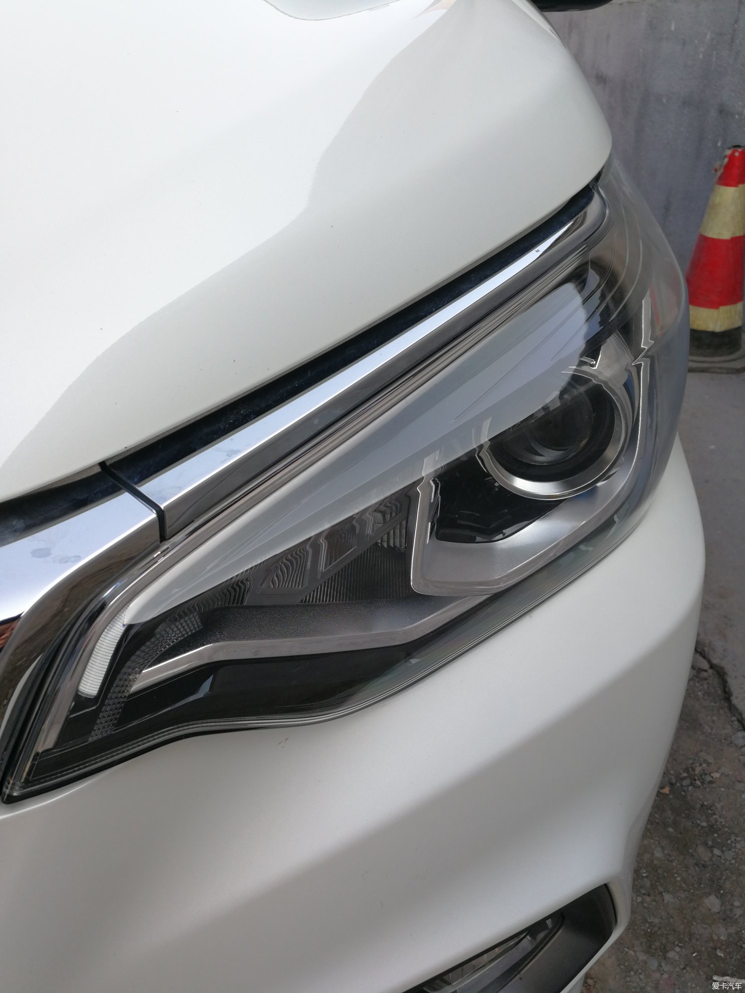

舞狮狮头眼的前大灯,显得很有精气神儿

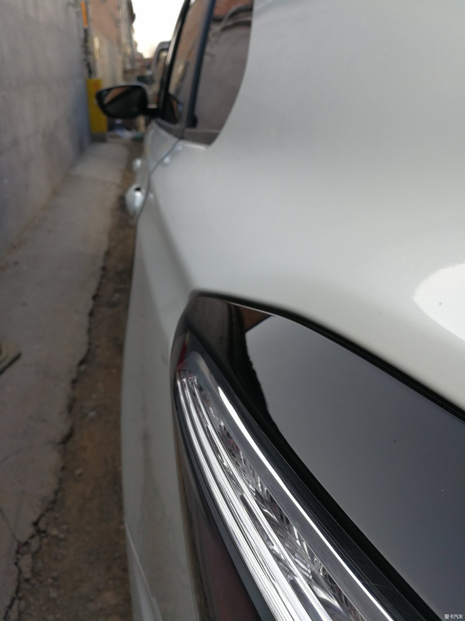

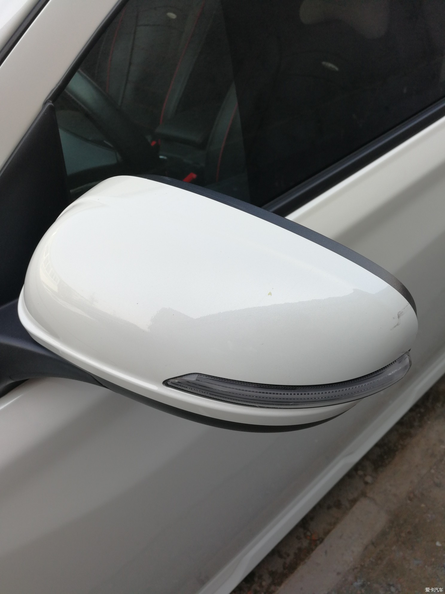

镜角那一点黑是与一辆宝马X5会车时,代驾司机给的惊喜,真是哭笑不得。

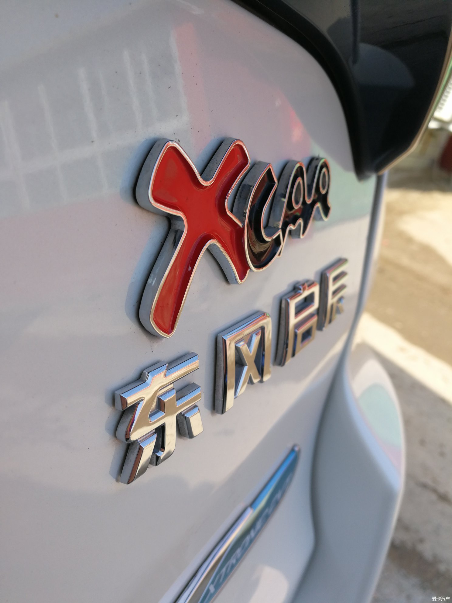

T70与爱卡合二为一,换过几次不同颜色的车标,有点胶的痕迹,当时只是野蛮的掰了下来,后来才知道其实很简单就能解决,还不留痕迹,以后可得注意了
车身到处可见的爱卡影子

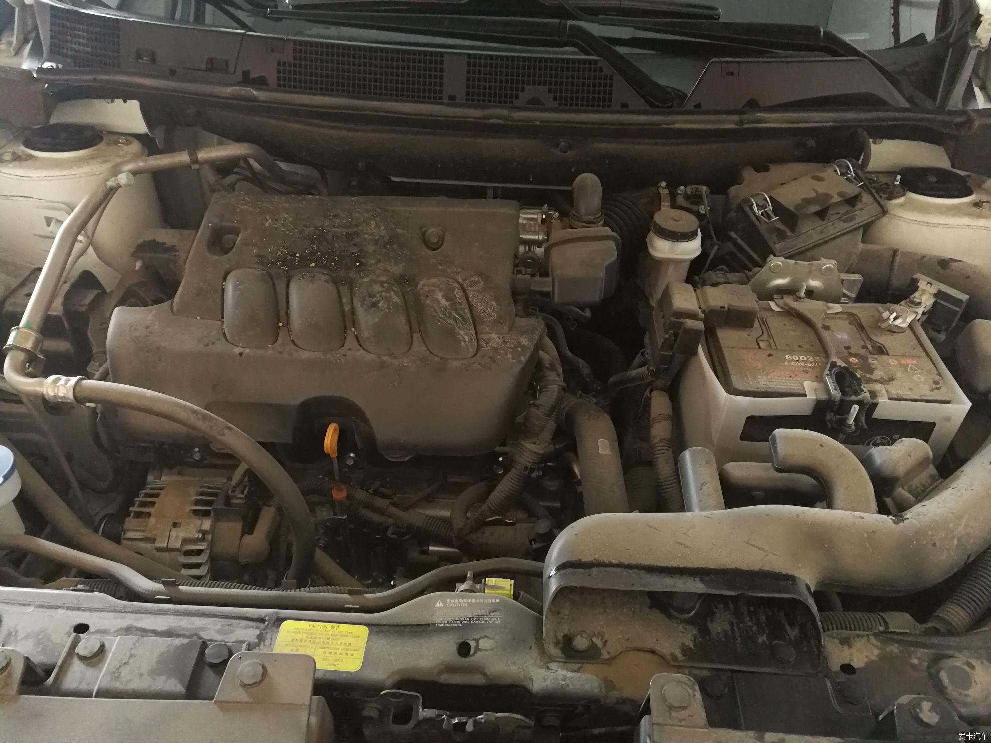

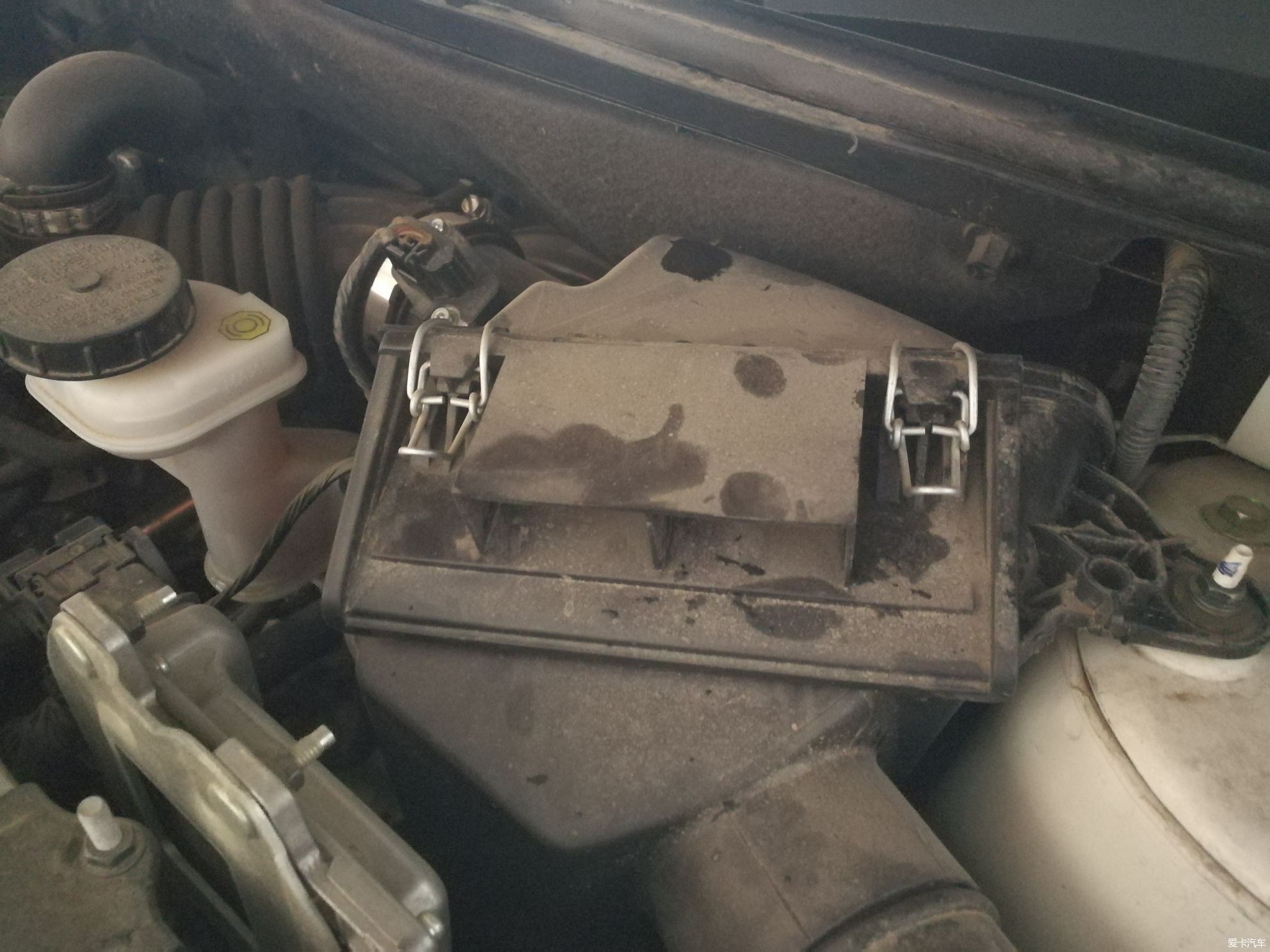

发动机舱,看样子又被小动物光顾了,这还是加了发动机护板以后,之前也有过,没想到护板也阻挡不了小动物往这跑
空气滤芯的位置

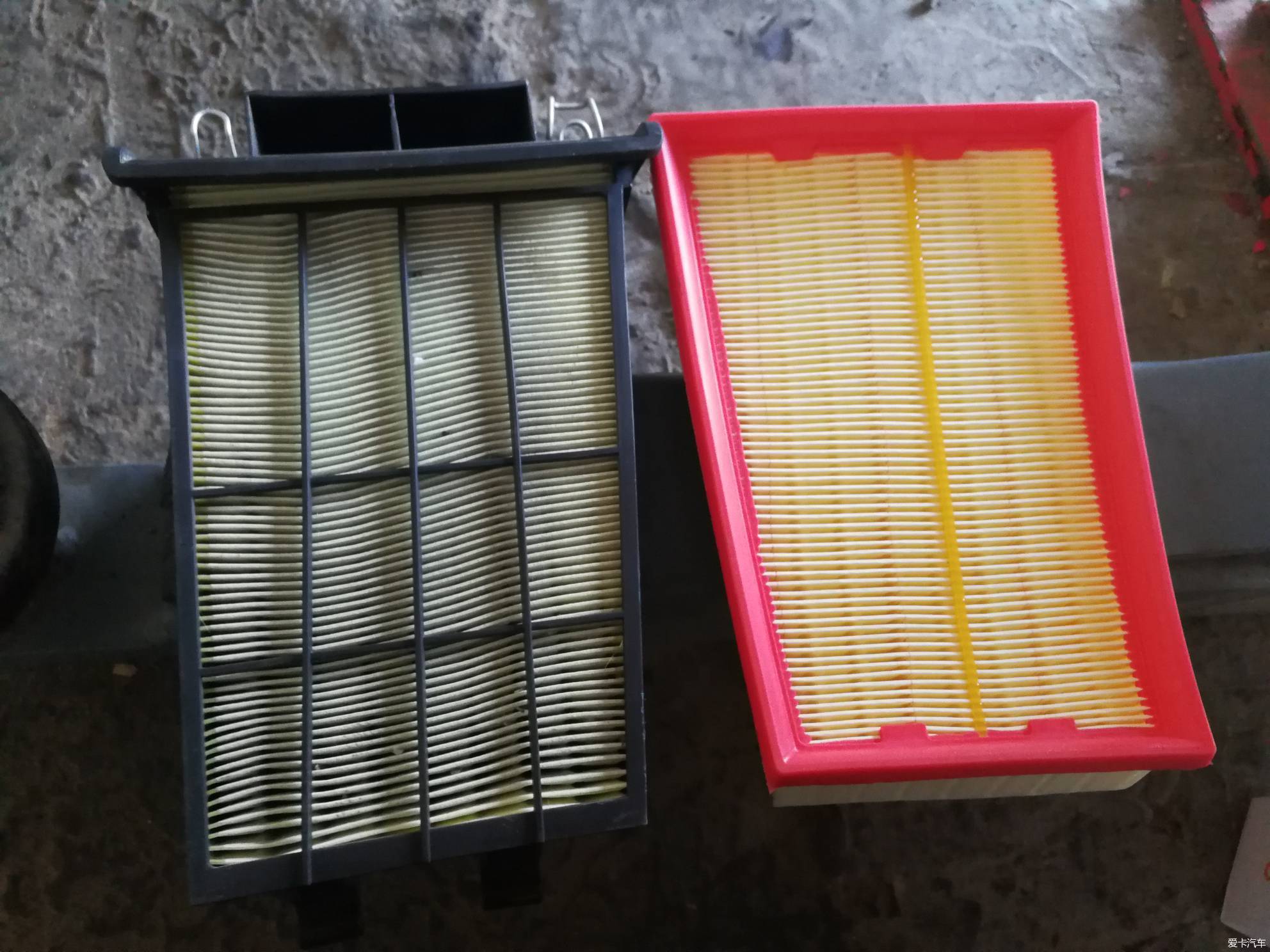

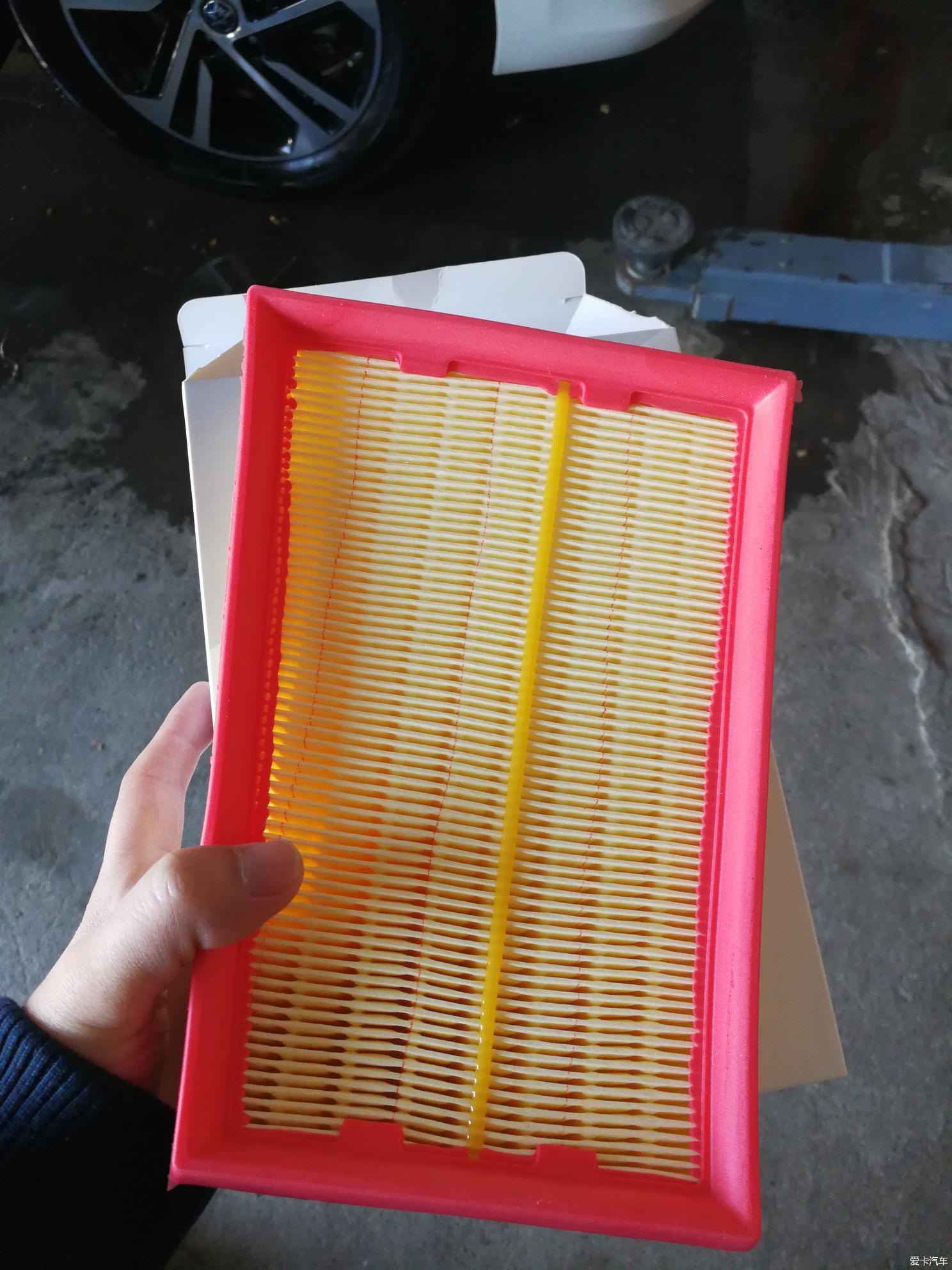

打开新的滤芯,在某网购平台买的,空气滤芯加空调滤芯两套一共花了一百多点,就是不知道质量如何,先试试看,毕竟这两个滤芯要是放在4S店里保养也得百十来块工时还不算材料费

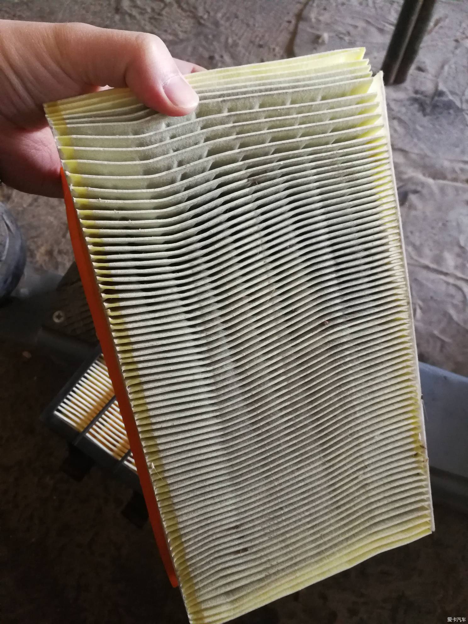

新旧滤芯做个对照,这个滤芯大概用了七千公里左右,很明显脏了好多,可见行驶环境
换下来的滤芯,还算脏的可以接受(这是有对比的,下文见分晓)

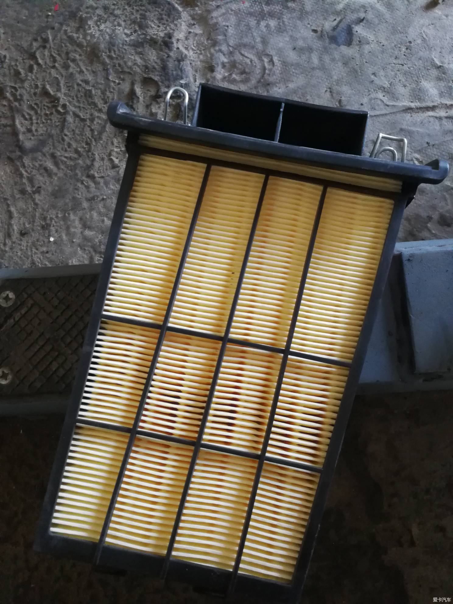

换上新滤芯,这个操作很简单,自己动手换的,复杂的空调滤芯交给老板来弄,二人同时施工
突然觉得自己还会干点小活儿
放回发动机舱内,更换空气滤芯完活

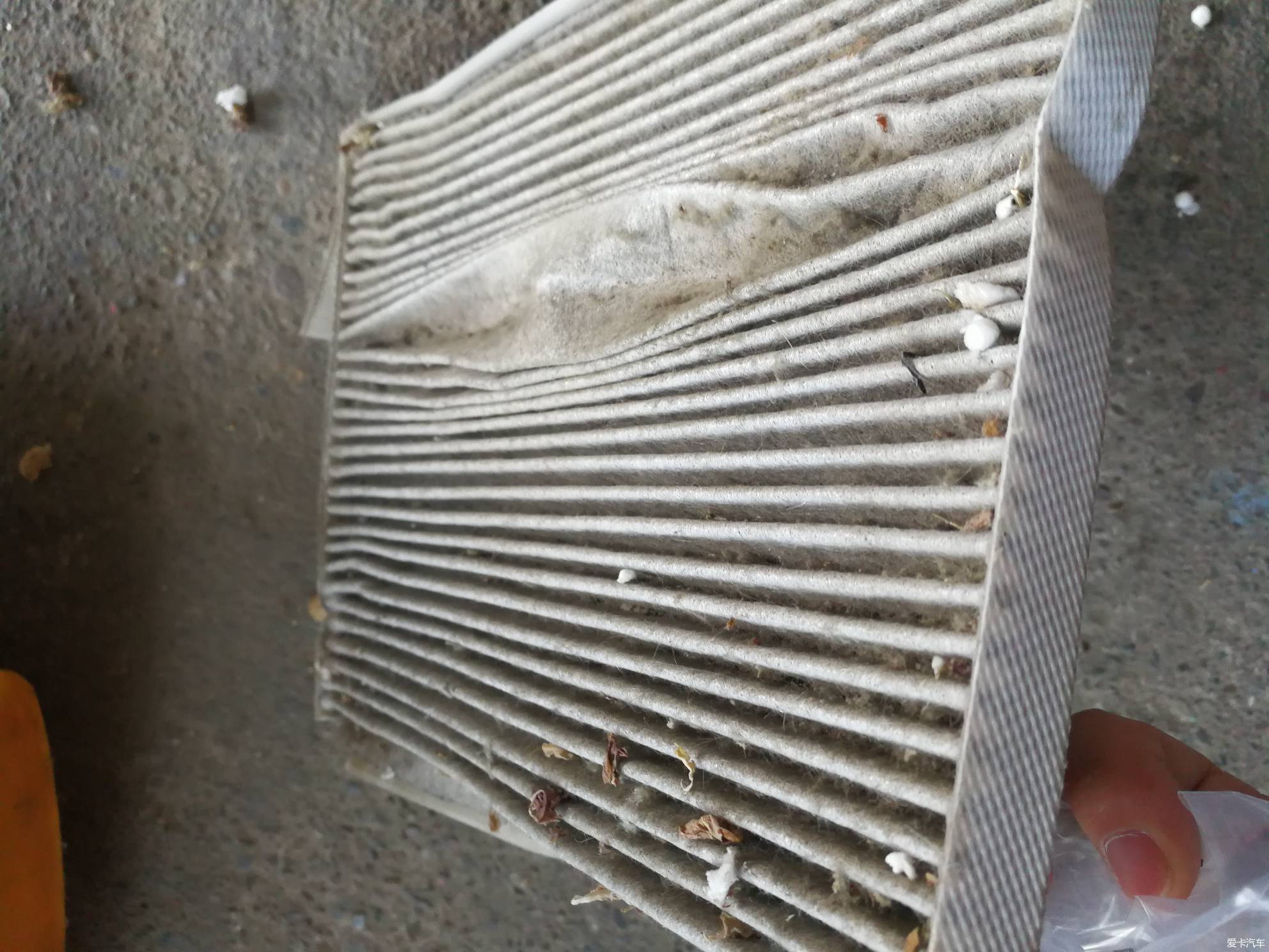

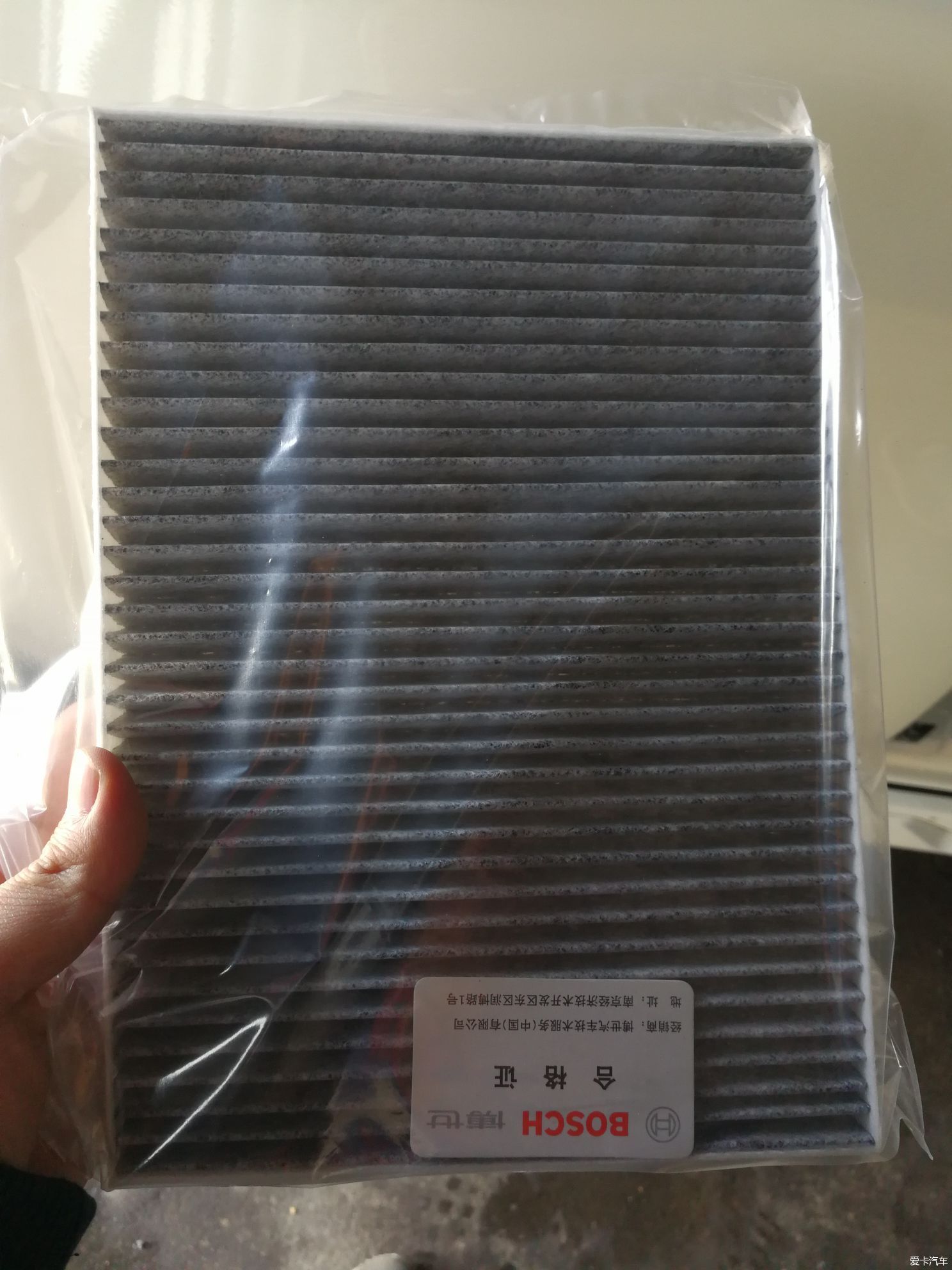

由于我跟老板同时施工,没来及拍他更换空调空滤的过程,但是单看滤芯整个人都感觉不好了,这是网上新买的滤芯

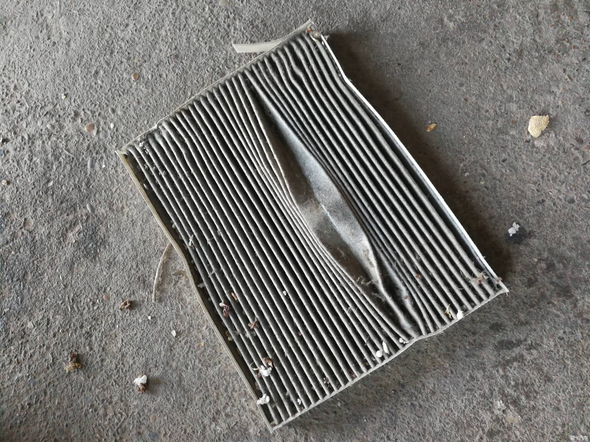

这是换下来的滤芯,这叫一个脏啊,难怪车内有时候都能闻到一股不好的味道,全是这里惹的祸,之前看保养手册好像是一年或两万公里换一次,具体根据用车环境自己决定,所以一直没在意,今天拆下来更换才发现已经脏的不成样子了
来张近点的,跟空气滤芯一比,那个简直干净多了
更换过程比较费劲,开始想着自己动手,结果未成功,不过这个对于论坛里动手达人来说确实很容易,也见过他们发更换的帖子,想自己挑战的可以试一下
