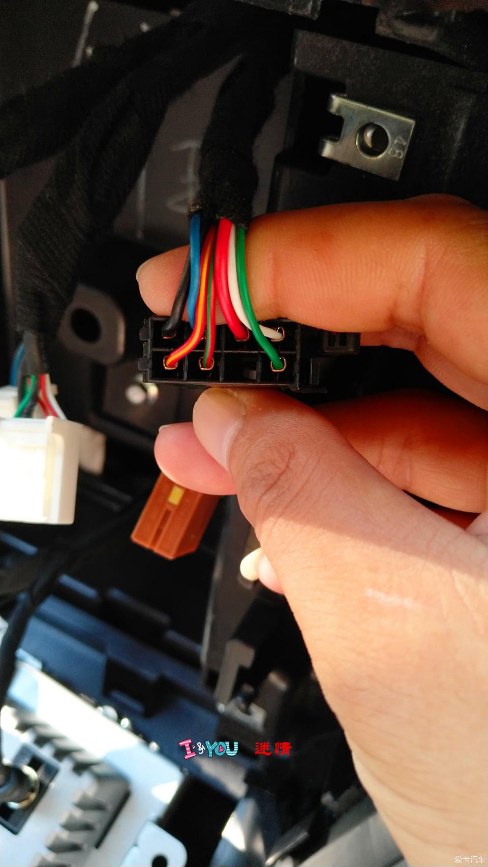

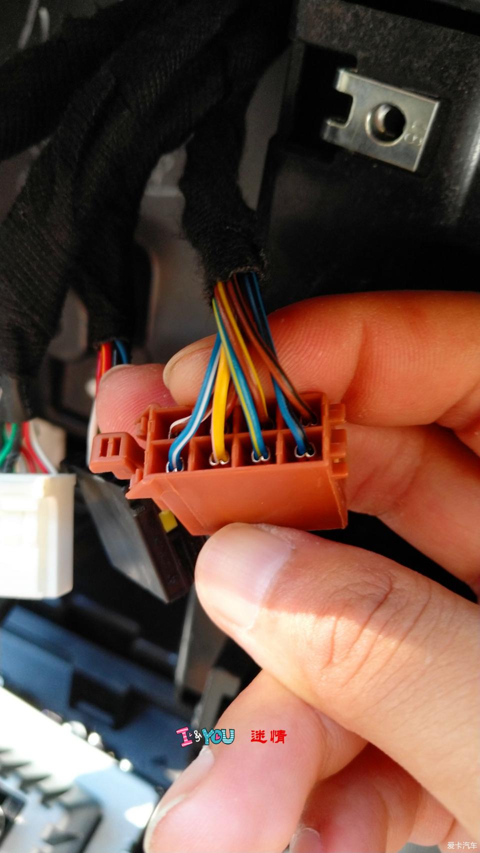

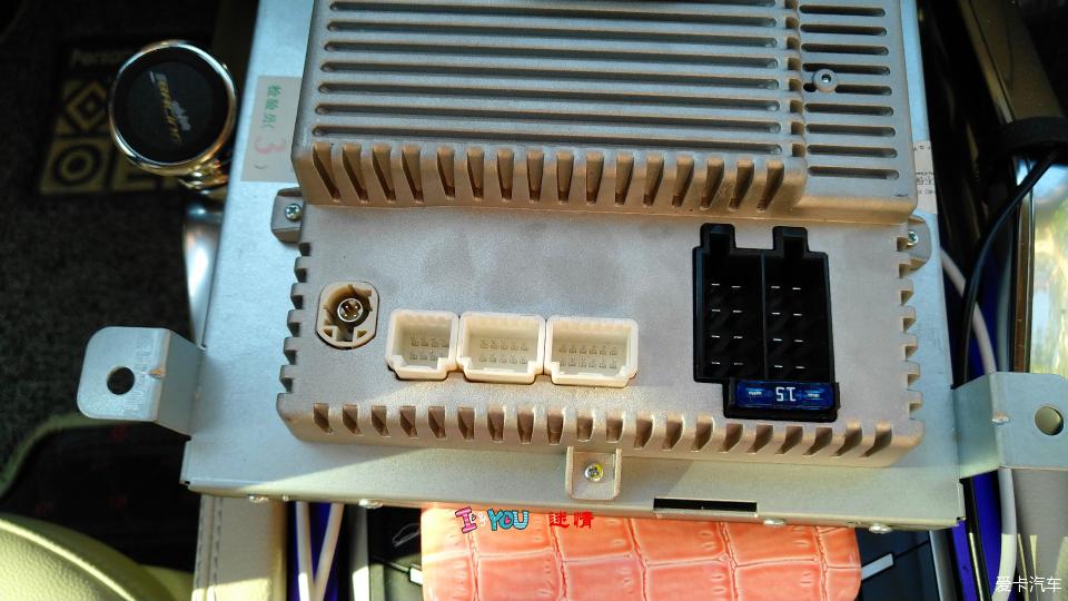

众泰旗舰型车型配备14个喇叭,高中低音都有,我个人对音质要求不高,记得之前家里的小货车喇叭坏了,我直接从电瓶车上拆下来的喇叭安装上还用了好几年,能发出来声音的喇叭我都感觉是好喇叭------有些人对喇叭要求就很高,买车时又不愿意等,提的现车,买车的心情可以理解,都想早点开上新车,俗话说心急吃不了热豆腐,全系众泰T700量产车只有旗舰车型的音质最好(增配车型除外),高中低音全部有,为了受不了等待去提尊贵,尊享车型的车友,再使用一段时间后后悔了,说没有低音或者低音效果很差(把车当成移动影院了),后悔没有等一段话时间提旗舰车型,再试听了我的旗舰音质后,非要改装增加低音喇叭,我对音质一窍不通,给不了什么建议------车友为了省钱,没有打算去改装店,自己动手丰衣足食,因为其他车型的中控和旗舰车型都是一样的,后面的线束都有预留插孔,只是没有预留线束,加装喇叭就需要自己加装线束,我们毕竟是业余的,没有专业的线路图,只能靠自己摸索,最直接的方法就是拆开我的旗舰车型的中控,查看我的线路所对应的插头,然后跟他车子的中控线束对比,这样一步步来就能把加装的低音喇叭线束找出来,虽然麻烦,也不失是一个好办法,说干就干,开始拆我的中控-----

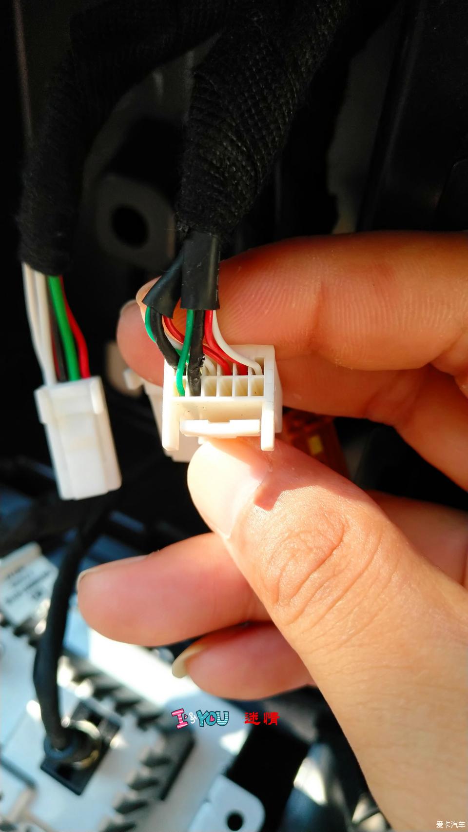

朋友车上的中控线路插头

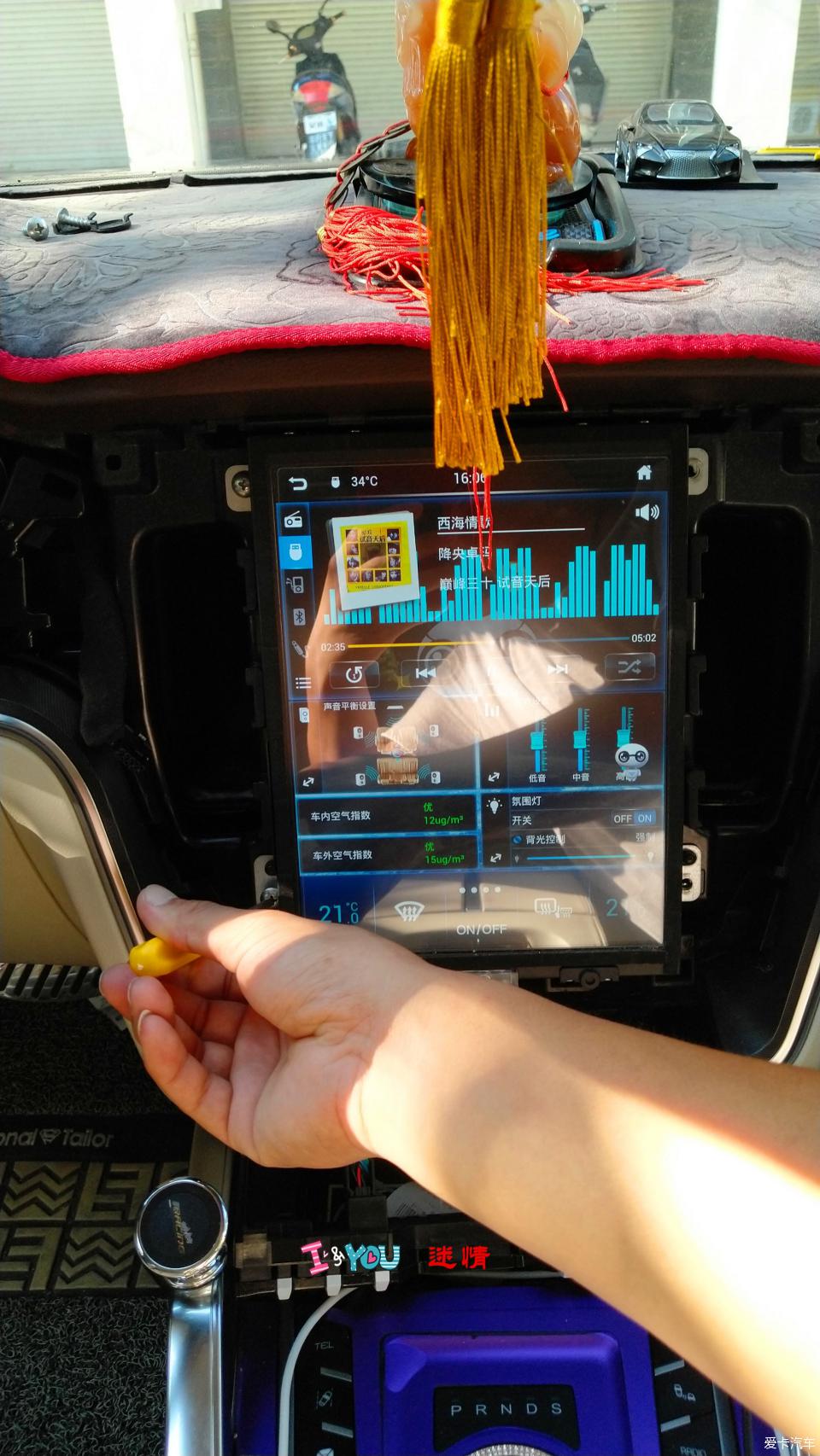

打开方向盘上下调节,把方向盘降到最低
拆一边盘外壳

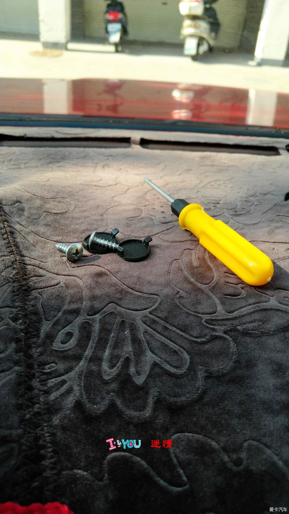

两个螺丝,其他都是卡子
拆完螺丝用力拉外壳就可以了
整体拿出来

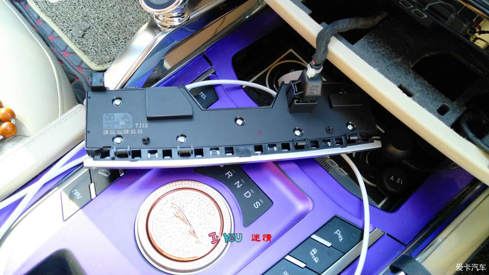

拆空调按键,向上撬一下就可以,也是卡子的

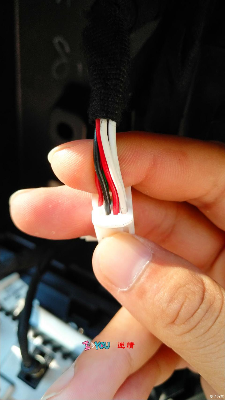

注意后面的连接线

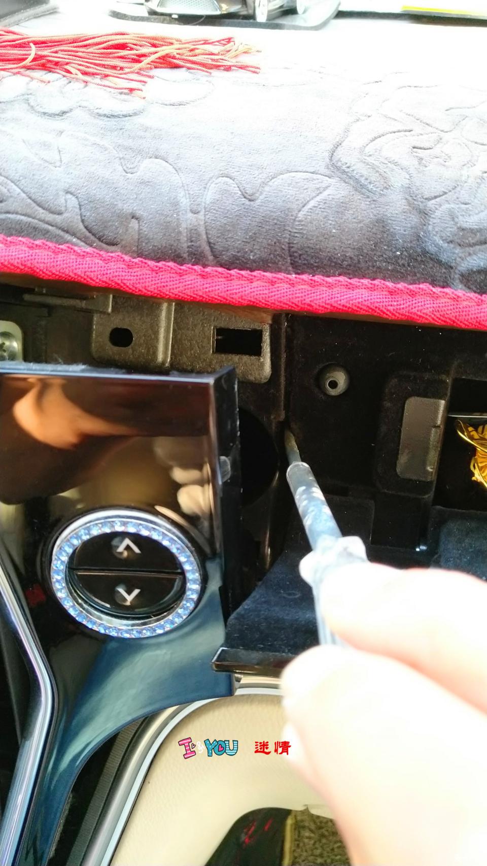

拆中控面板,先从一边盘侧用力拉,卡子比较紧
储物盒处需要用螺丝刀插进去撬开
拆下来的面板
中控四个螺丝固定的
螺丝拆掉就可以了

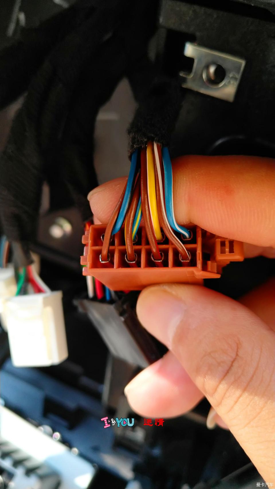

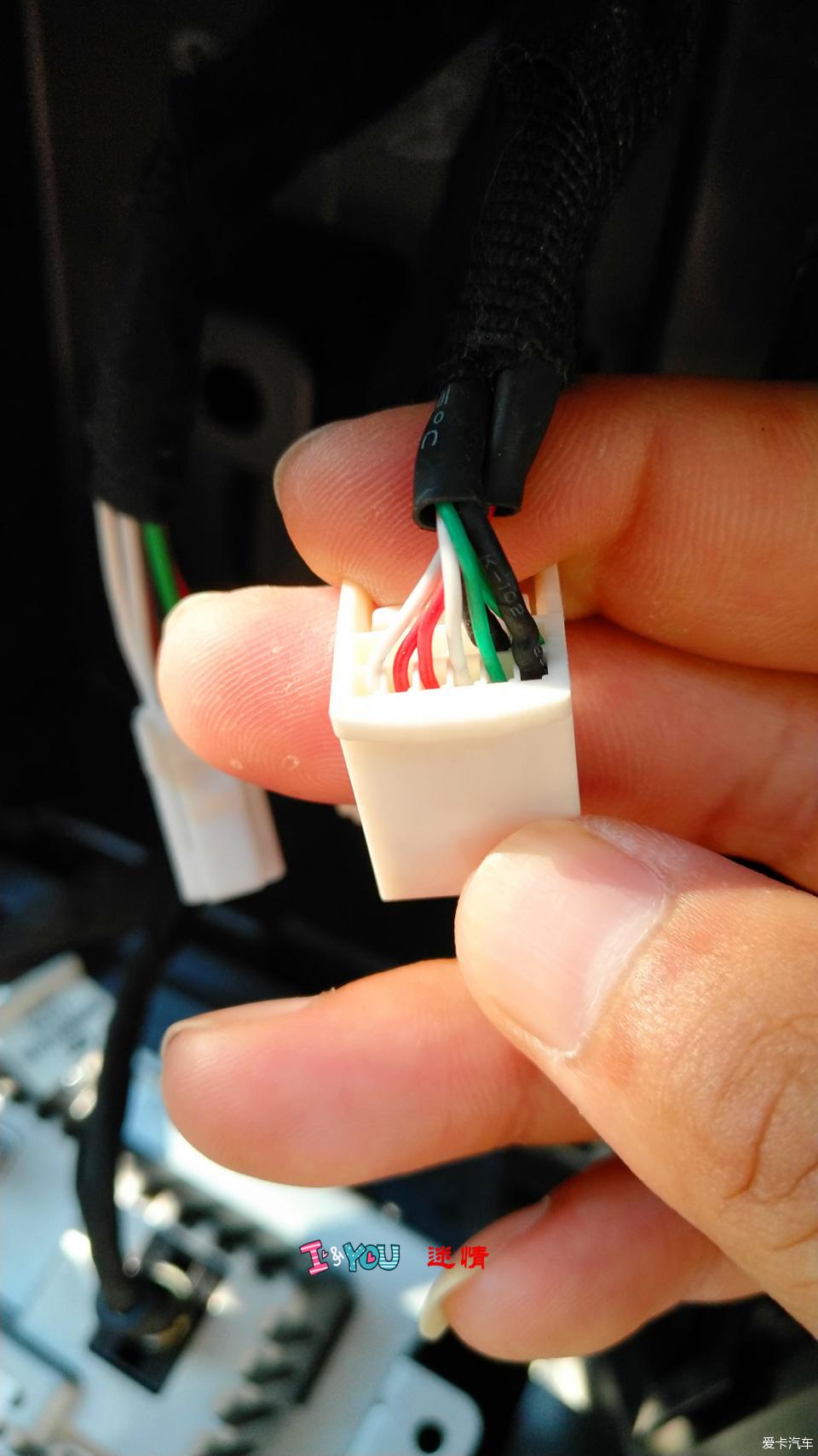

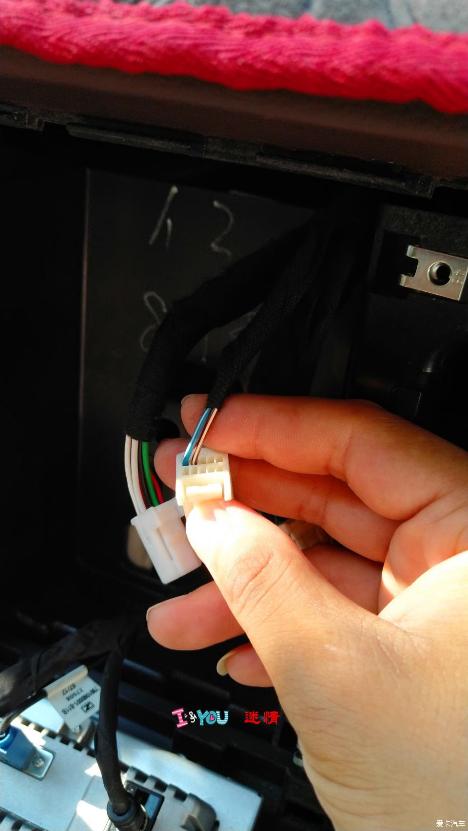

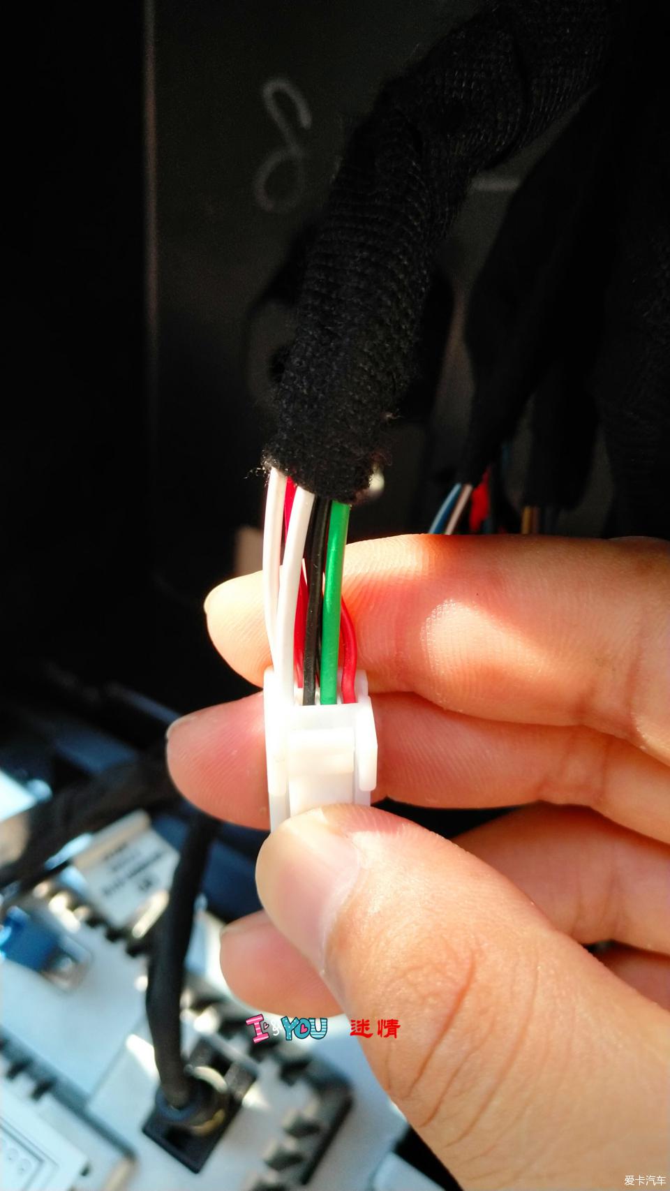

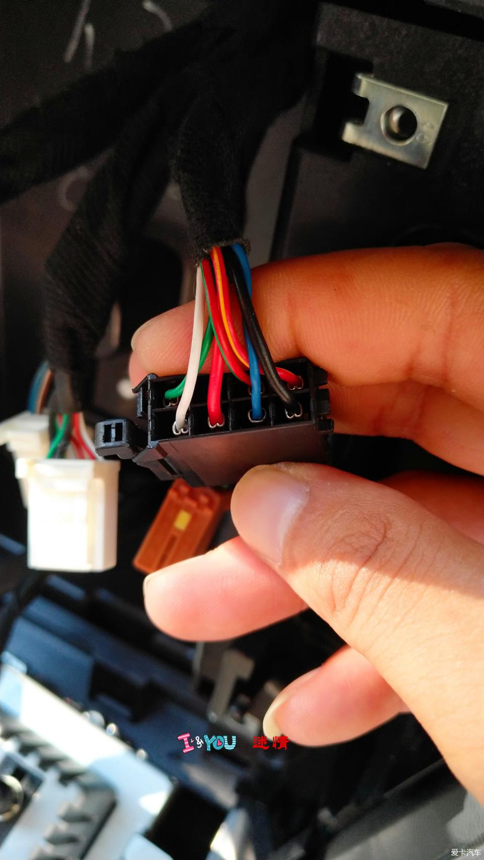

旗舰的插头要多一些
中控背面图
插头的用处后面会介绍

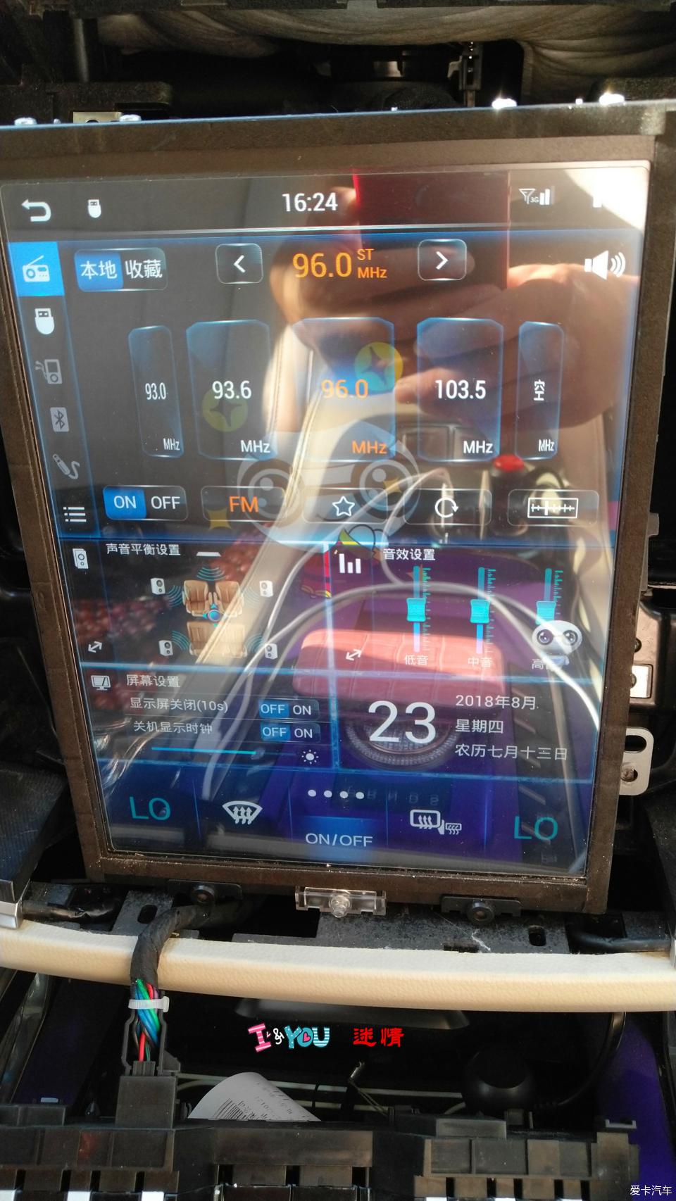

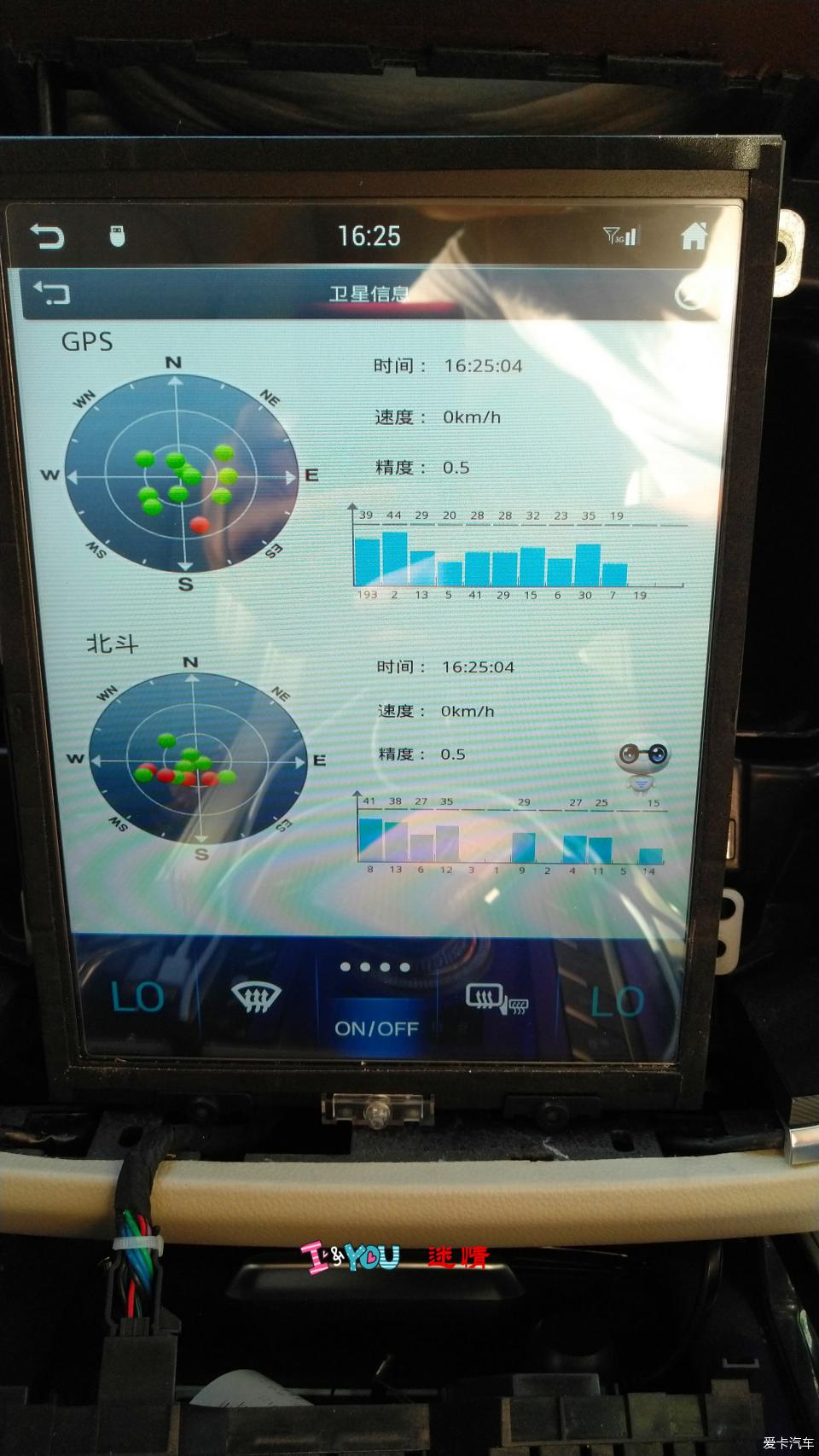

开始复原测试功能
面板拆的时候撬伤了
复原完毕
所有的插头对应的功能
朋友也是一个人才,研究了半天终于研究明白了,自己买的低音炮,功放,居然改装成功了,低音效果还不错,折腾的挺不错。
