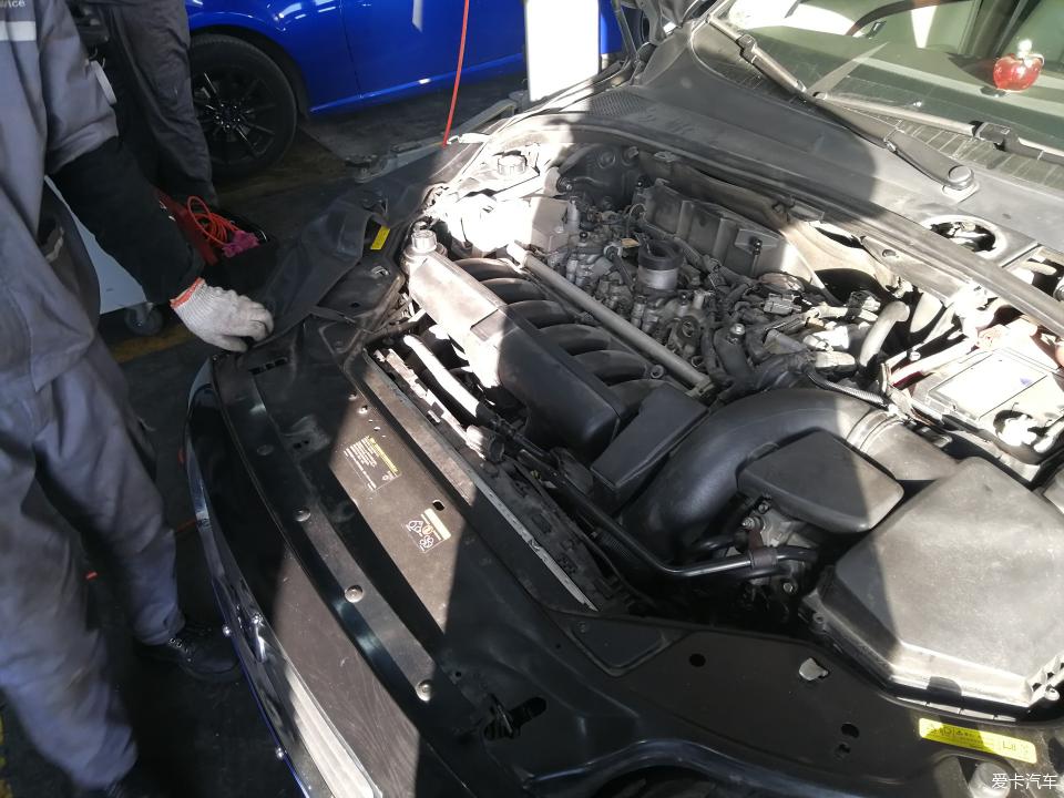

今天这是一台06款沃尔沃S80 3.2车型,至今行驶了14W公里,进来车辆有抖动加速无力的现象。
这辆沃尔沃S80配备直列6缸发动机,6挡手自一体变速箱,主要结构由铝制成,3.2升排量,功率输出为175kW(238PS)、扭矩为320Nm,与上一代6缸发动机相比分别增加了31kW和40Nm。新的直列式发动机采用先进的可变凸轮正时(VCT)和凸轮廓线变换(CPS)系统保证发动机具有优良的驾驶操控性能和灵活性。
这台沃尔沃S80发动机抖动的原因查找,发现火花塞老化,燃烧室内不少积碳,废气阀漏油。

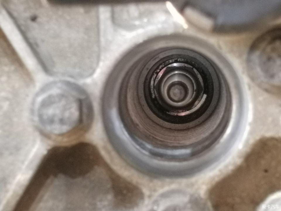

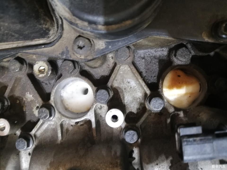

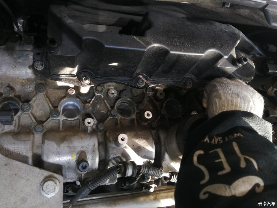

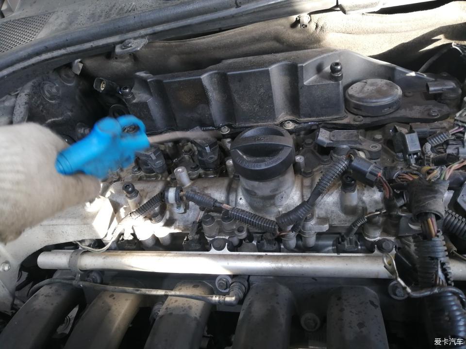

此车为直列6缸发动机,火花塞的拆下较为简单,就在发动机上部,我们将点火线圈取下就可以将火花塞拧下来了。
点火线圈取下后的火花塞孔,中间的就是火花塞了。将火花塞取下,中间的孔径直通燃烧室,这一套运作不需要更多不需要的操作。
沃尔沃原厂的火花塞到达,6缸就是6个火花塞了。

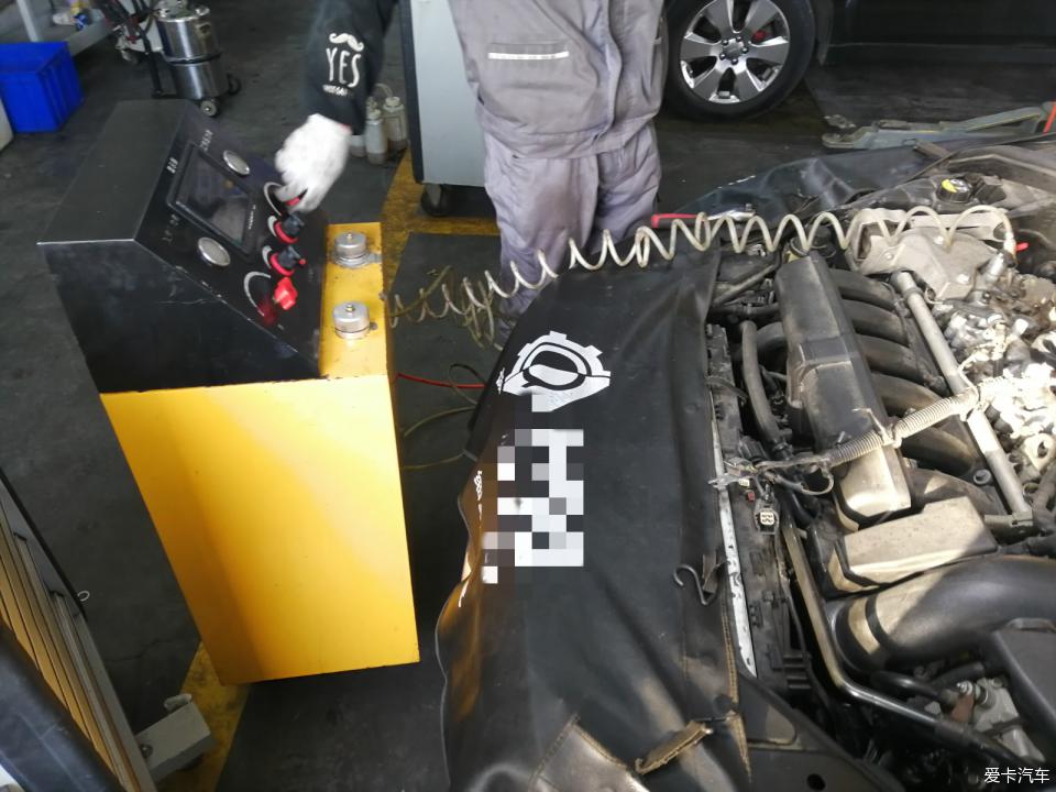

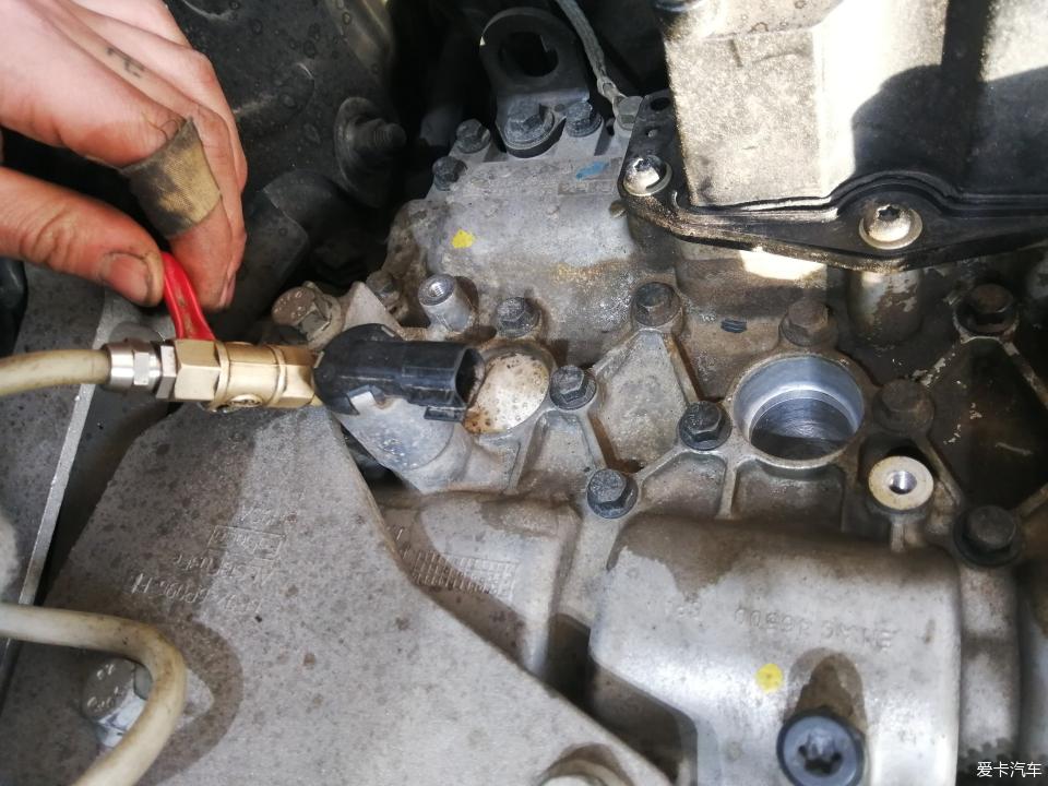

将火花塞取下之后,我们就开始进行燃烧室积碳的清洗,用发泡机将燃烧室清洗剂发泡后打进燃烧室内。

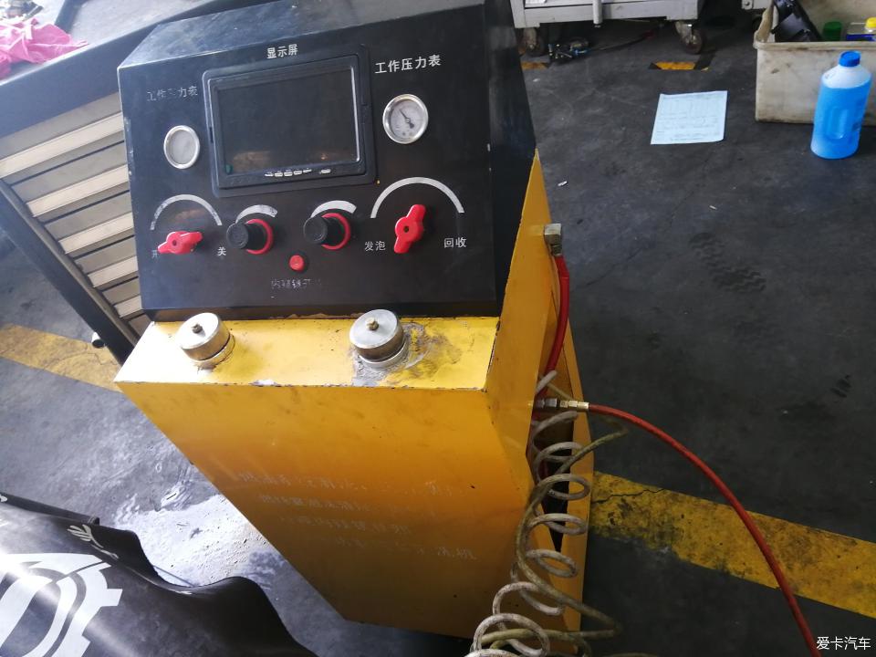

没错了这就是发泡机了,连接高压气即可使用,将清洗剂发泡后打入燃烧室,静候10几分钟待清洗剂与燃烧室积碳分解后,我们再使用发泡机的回抽功能将清洗剂与积碳抽回,如果还没有清洗干净的话就再来一次。
每个缸内都要打入发泡完成的清洗剂

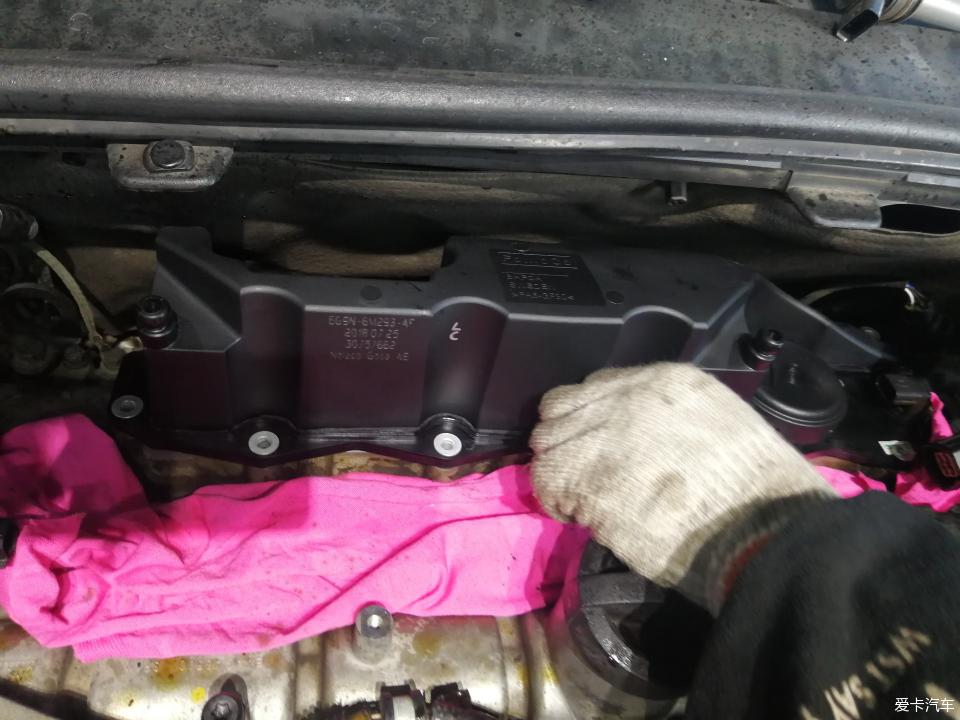

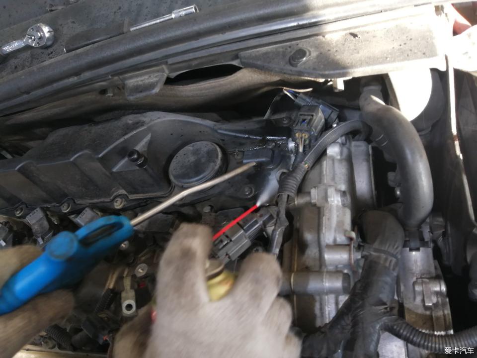

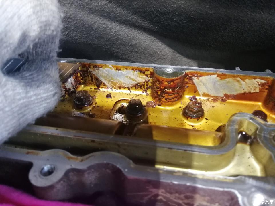

打完清洗剂后之后就是静等反应时间了,趁着这个时间我们进行废气阀的更换,先将火花塞孔找一块不掉毛的布或者塑料遮住,以免有杂物掉入,清理就麻烦了。之后就可以将废气阀拆下了,沃尔沃的废气阀也在发动机的上部,拆卸也极为简单,将废气阀的固定螺丝拧下即可拆下了。

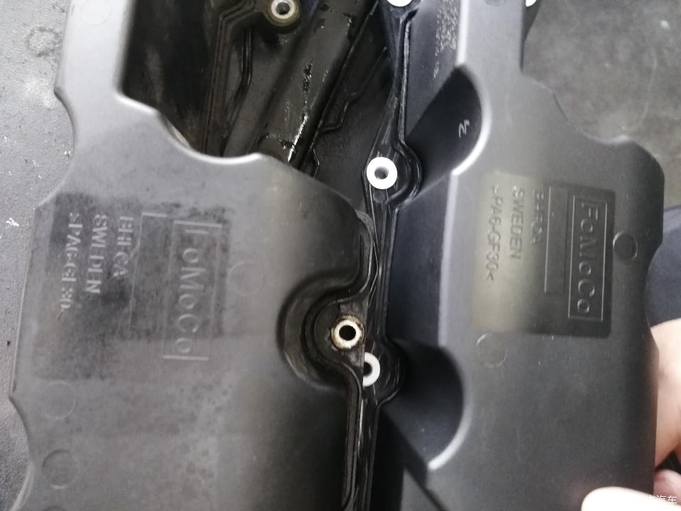

拆下之后进行新件的换新即可,同样标号的配件新旧对比。
将废气阀内的杂质清洗一遍就可以安装了,很快就完成了。
废气阀安装完成之后,时间也差不多了,我们进行清洗剂的回抽,发现还存在积碳,就又来了一遍,彻底干净后安装火花塞与点火线圈完成此次维修。
