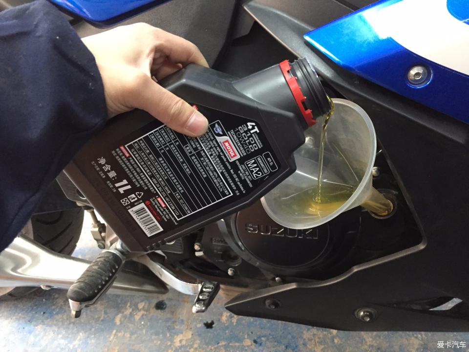

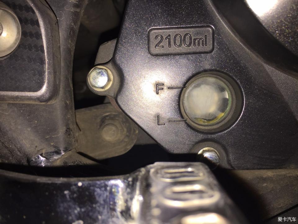

提回来第二天立马换了3100(本来想用汽车机油的,支持朋友生意)。

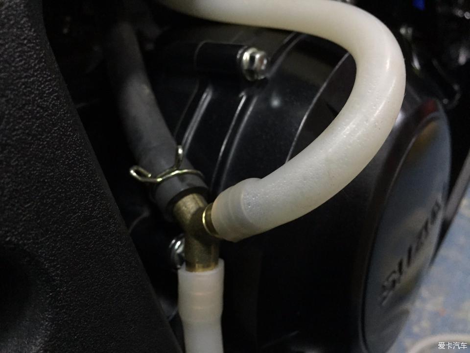

冬天最讨厌机油乳化现象,有了之前狒狒st的前车之鉴,这次简单多了,曲轴箱废气阀上装个三通阀,可以将油蒸汽冷凝后的水流入三通阀底部,避免进入发动机内污染机油
原理图:1.原厂发动机曲轴箱废气管直接通入节气门后端,利用气缸泵气时产生的负压将曲轴箱废气吸入气缸进行燃烧。弊端油蒸汽在曲轴箱通往节气门后端的管子(管子温度肯定比发动机油蒸汽温度低,这个无需置疑吧?)进行冷凝,冷凝后产生小水珠流入发动机造成机油乳化)。
2.加入三通阀后,大部分水珠会流入三通阀底部,定时放下水即可。下图开了7公里后管壁内就产生了小水珠。这个方法可供不同车型的摩友参考,适合大部分车辆气门较低时机油乳化现象。目前机油视窗这薄薄的那层水珠已经消失了
万恶的冷凝水啊

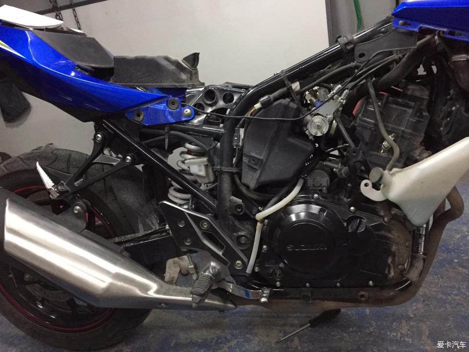

拆完后就是一副弱鸡身板啊
我刚说前任车主这个肯定两万公里没换了,先吹吹,等配件到了立马更换。

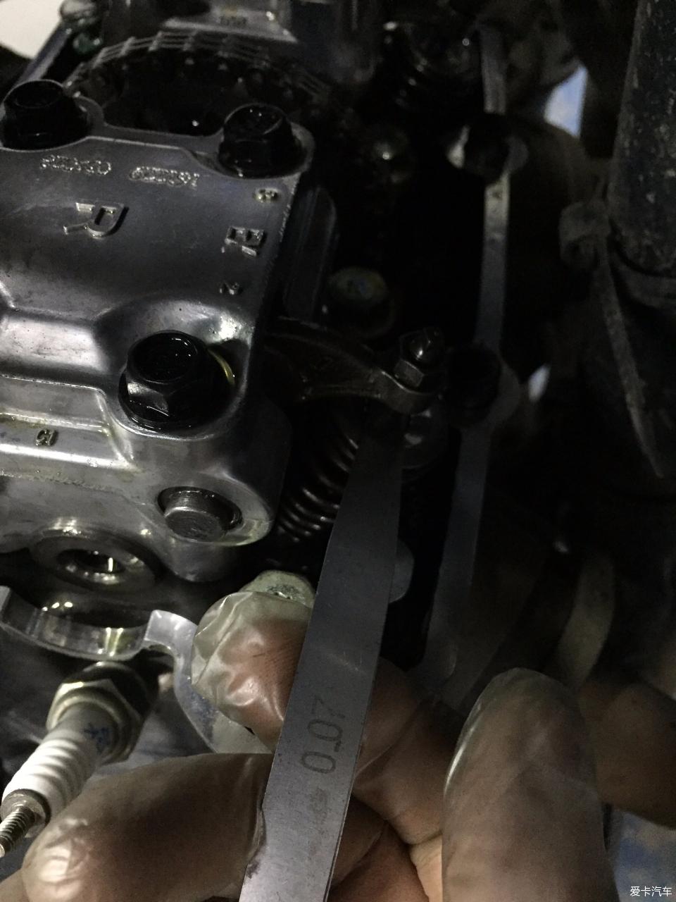

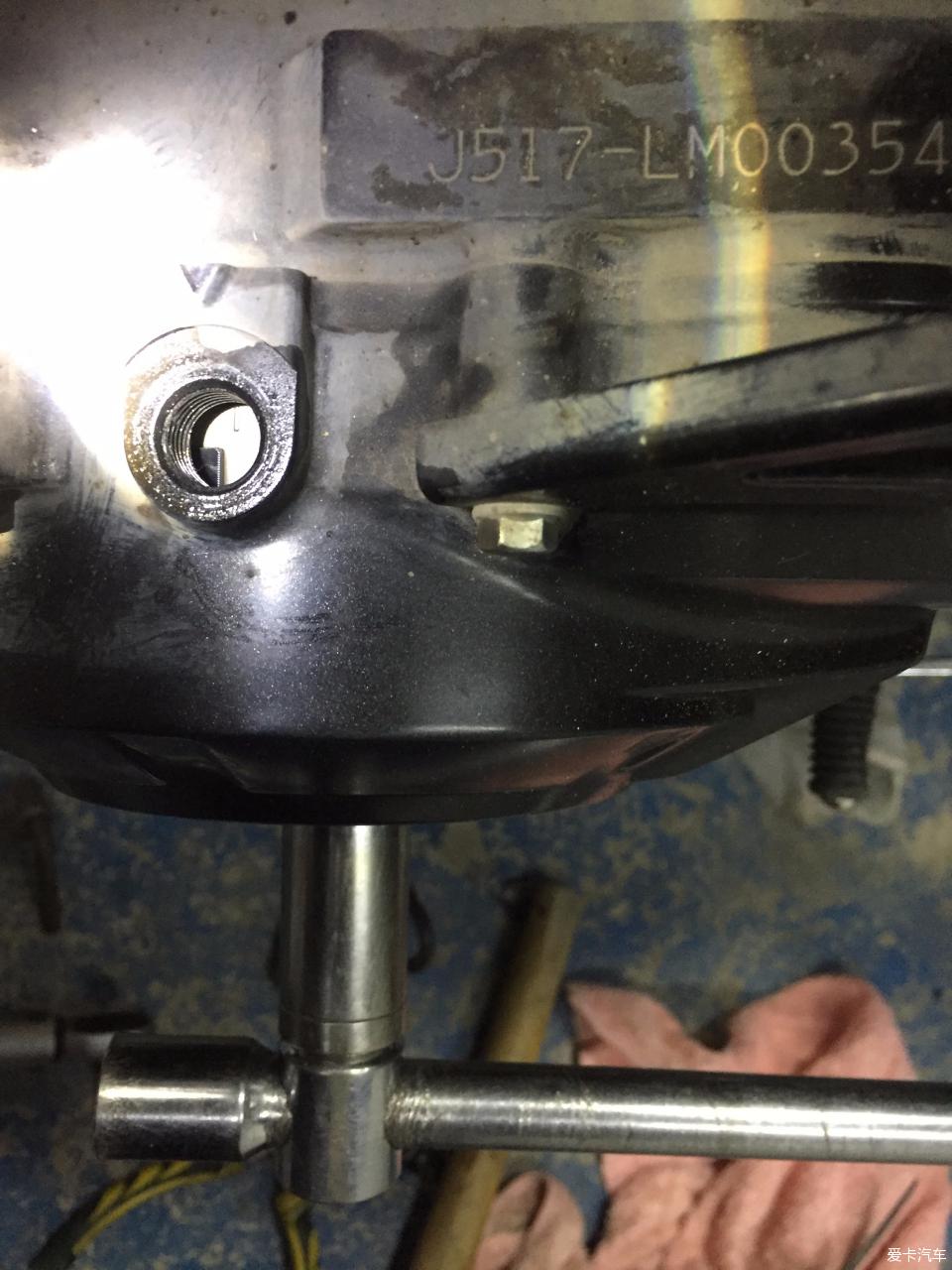

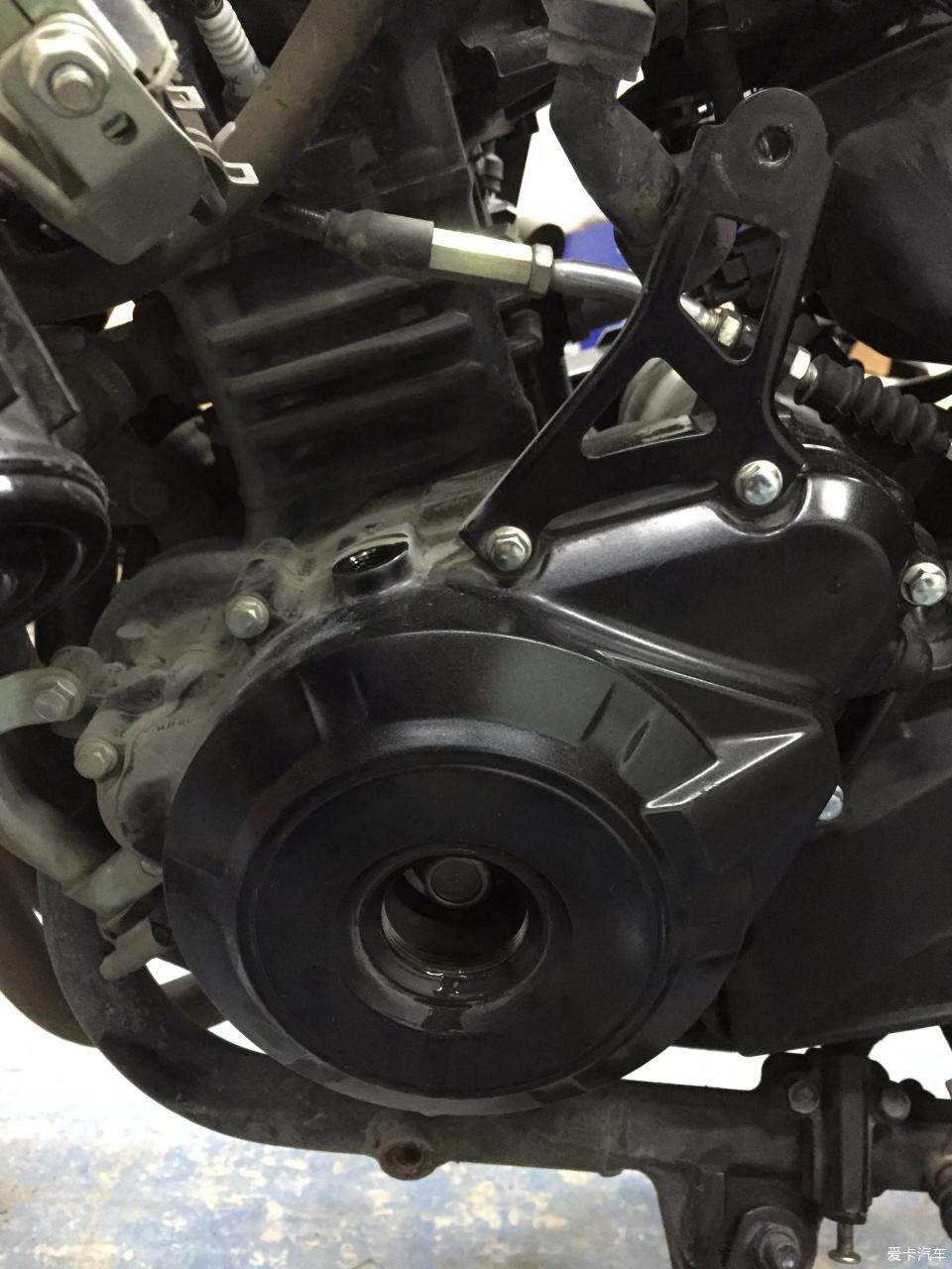

逆时针旋转到R缸上止点
L缸(具体哪个缸体是R和L,可以看发动机凸轮轴轴盖上会有标记)这边的凸轮轴缺口,往车尾方向且水平180°
转到R缸上止点,那必须先调R缸气门间隙

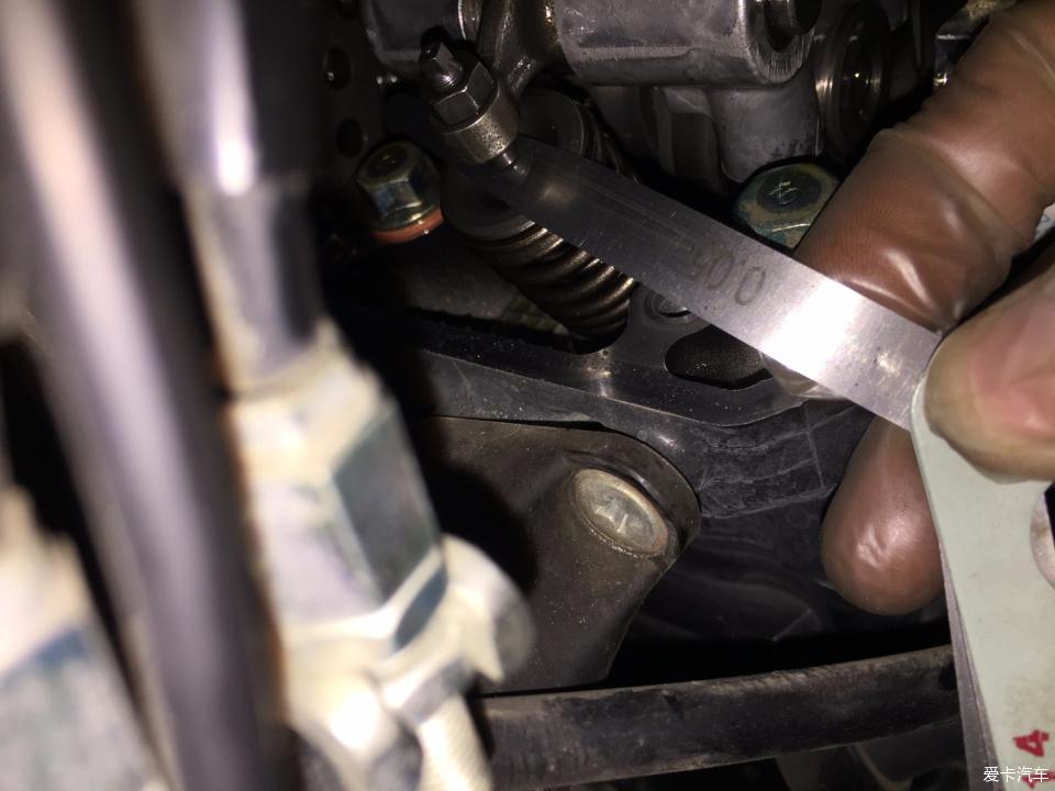

进气标准0.05-0.10MM,强迫症必须调整到0.05MM
排气0.17-0.22MM,调整到0.17MM

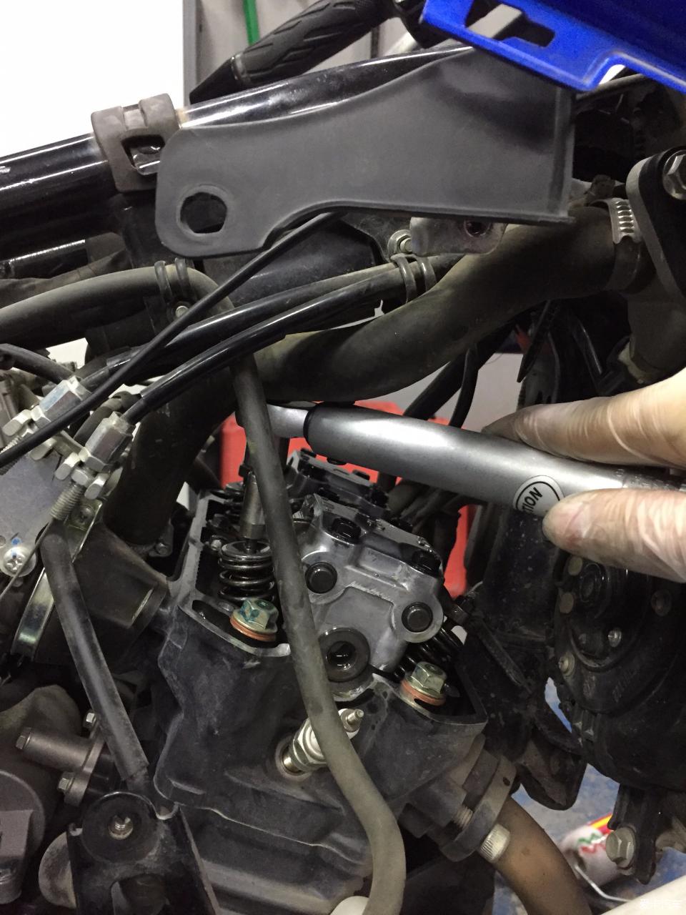

调整完气门后,逆时针将曲轴转几圈,再次检测气门间隙符合标准之后,按照标准 10N/M紧上气门间隙锁紧螺丝
再R缸上止点的情况下,曲轴继续逆时针旋转180°,将剪头对准L(表示在L缸上指点)
且凸轮轴且向下垂直,具体调整过程如上,不再重复

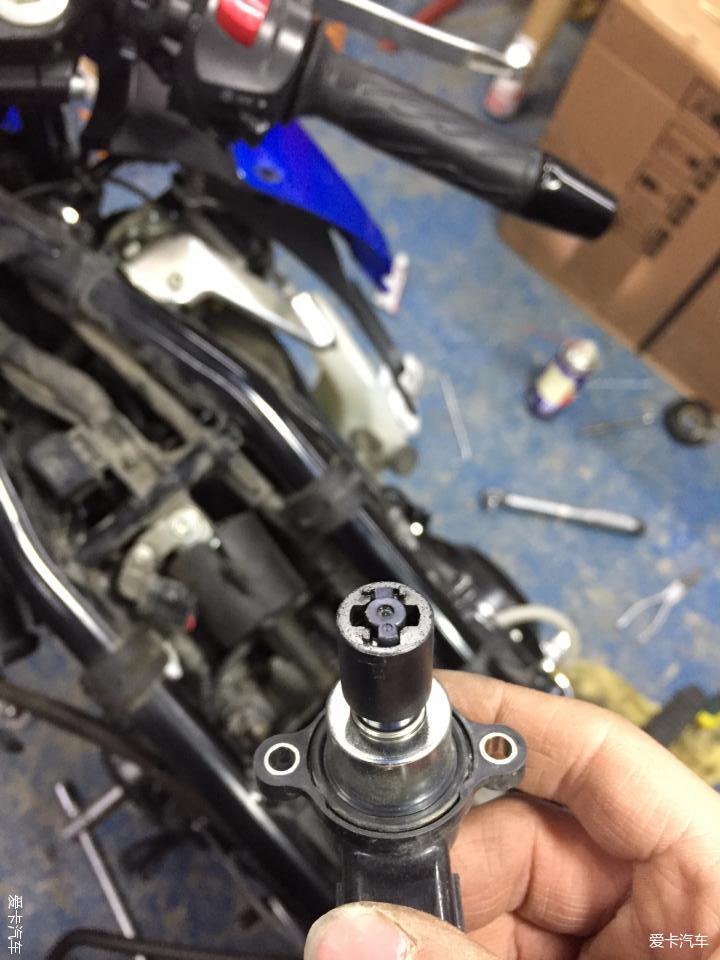

气门节气门怠速马达,很干净完全不用洗,估计车到报废都不用洗。洗完后无需匹配,直接安装即可。拉线式节气门蝴蝶阀(节气门翻板)就不洗了吧,对发动机影响也不大吧

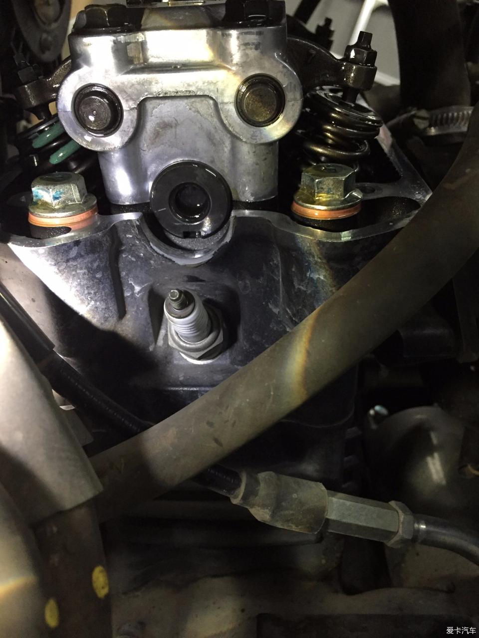

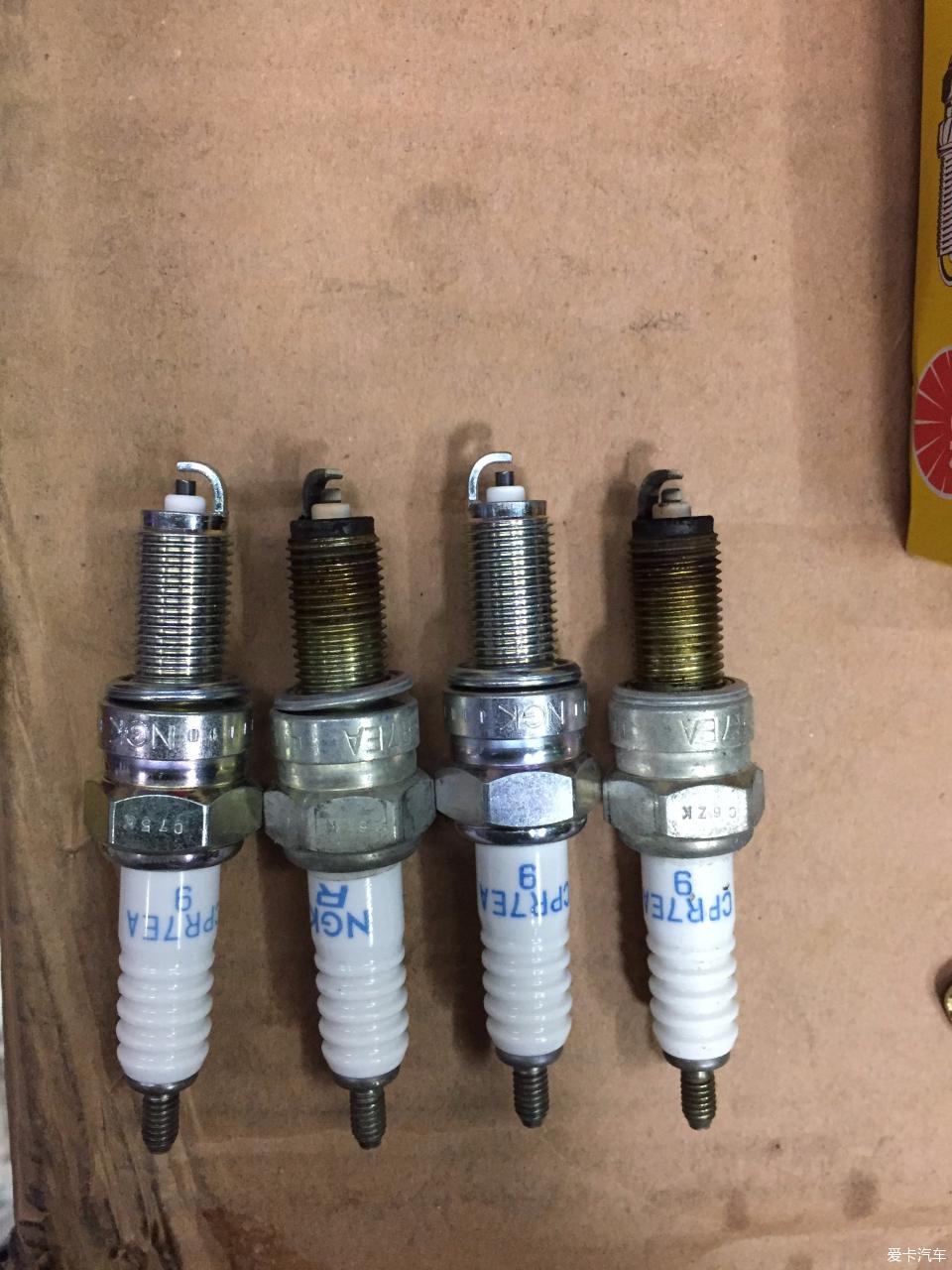

最后更换CPR7EA火花塞
注意事项: 调整气门间隙需要在发动机冷机状态下进行
气门间隙 IN 0.05-0.10MM EX 0.17-0.22MM
气门室盖10n/M 气门间隙锁紧螺丝 10n/M 火花塞10n/M
