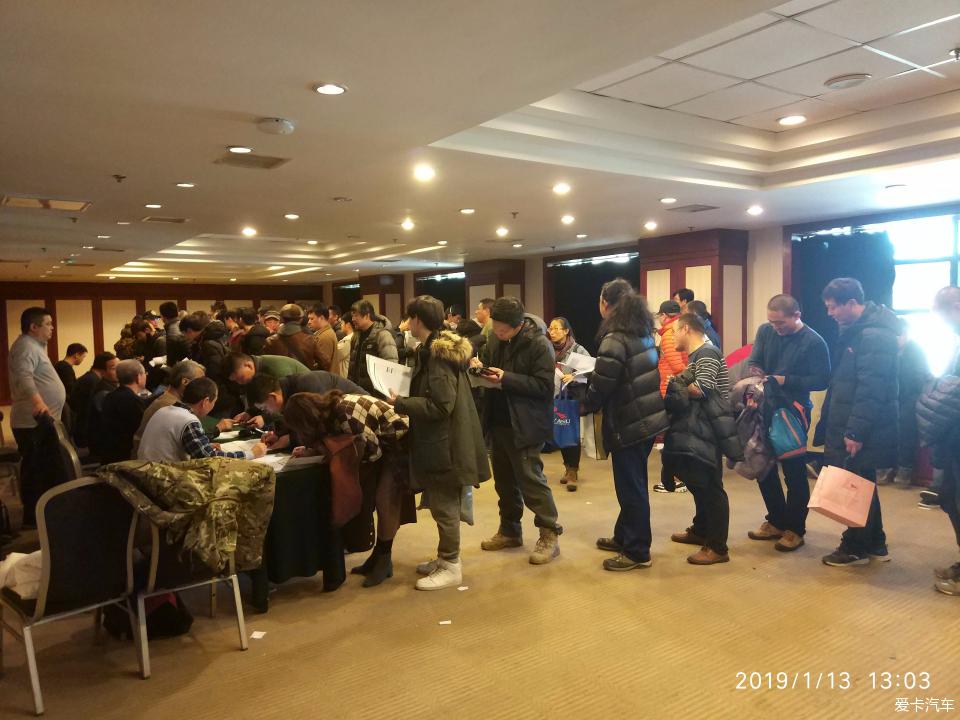

我昨天去了大方饭店(1月13日是2019年北京第一次验机),我带着我的八重洲6R和本视AP1就去了。由于北京雾霾导至京南地区高速封闭,七点半出发的快十点了才到,因为还有别的事情就先去办别的事情了,再回到大方饭店已经十点半多了。结果我前面还得有一百人在排队。
这是已经上了四楼了,连上电梯都要排队等十五分钟才能上得去呢。
验机时还有小插曲。我少带了一张表,正要下楼打印等电梯时我在垃圾桶里捡了一张。先过了初审,没啥问题。然后排错了队,直接排到第三步上机检测的队了。
既然排到我了,那就上吧,还等啥抽检啊,直接把我带来的两台设备检测,没问题,给盖了人名章确认检测通过。然后我返回第二步录入信息,这时工作人员说我的6R录不上,问我是不是二手的,我说十一月份在协会买的,工作人员说你的执照下来了但是得凑一批发下来,这回只能登记本视的AP1。然后看了一眼表格,发现我写的是DIY的,看了后面代表已经上机检测的人名章以后也没有啥说,就让我编个序列号写填在表格上就录入进去了。
这个设备是周五到手的,我是周日检测的,这在全国应该是第一个验机登记的吧。

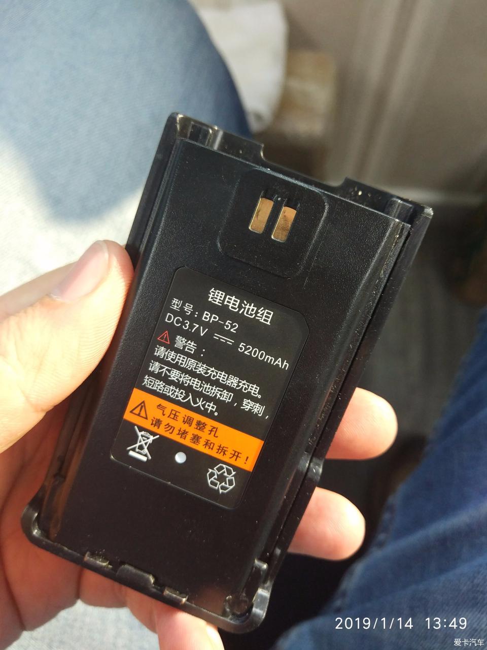

后面,就是电池了,一块大的电池,不过这个东西与普通的对讲机不一样。普通的对讲机是7.4V的电压,而这个对讲机的电池电压是3.7伏。我问过本视厂家,他们的解释是为了方便用充电宝,未来会出USB充电器而不是座充这么大的玩意。

5200mAhr 3.7V电池

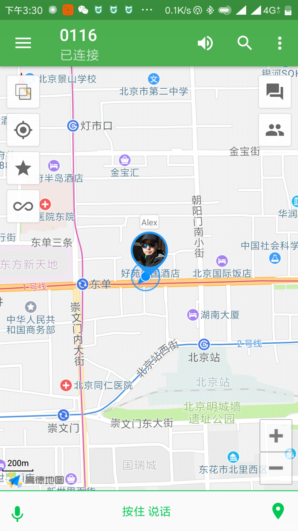

蓝牙连接手机,使用手机作为无线手咪,并且手机可以同时连接蓝牙耳机。
信道调整
双守及单守
收音机及信道扫描
长按信道会有菜单出现
信道编辑
信令BSS信令,不是MDC1200
哑音必然有模拟及数字
菜单
常规设置
区域就是信道组
频率扫描,步进可调整,可以微调整
所以通过无线电接收和发送的信息都会在这里保存下来
可以用手台,也可以用手机,很方便
还能发现附近的人,还能约,怎么听着有陌陌的功能呢?
CW可编可解,我终于知道438.450上的CW是啥意思了。
长按语音就可以解码
完全的APRS功能,可以通过网络信道发APRS,也可以通过无线电发APRS,开通了APRS以后会转发到相关的服务器上面。
网络信道的功能,请参考滔滔。
还有组队和附近的人,呃,陌陌~约~
BSS信令(本视自己开发的,为什么不是MDC1200呢)
可以关闭对讲机的无线发射功能,将对讲机当作网络信道的无线手咪来使用
无线电可以绑定网络信道,绑定以后你用无线电发射的语音会自动发到网络信道当中
