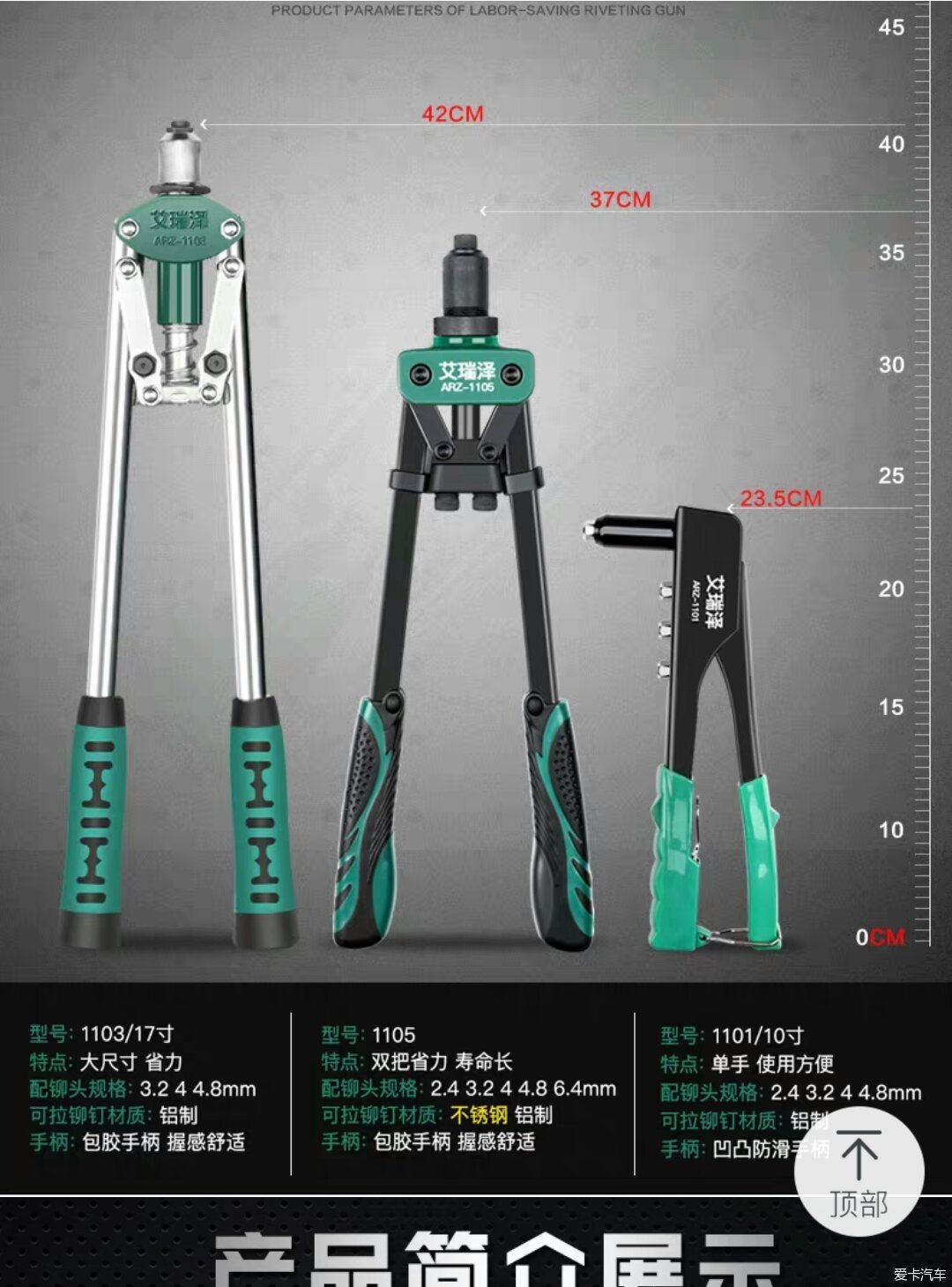

等了1~2天,铆钉到了,发现因铆钉抽芯较粗,没有匹配的铆钉枪,做铝合金门窗的地方跑了三四家,都没有这个规格的铆钉枪,最大5mm,日,到处都是坑,上淘宝买铆钉枪,又等了1~2天。
得选铆头规格6.4mm的铆钉枪。
中间这个1105,请不要在意品牌,我懒得P图了。
