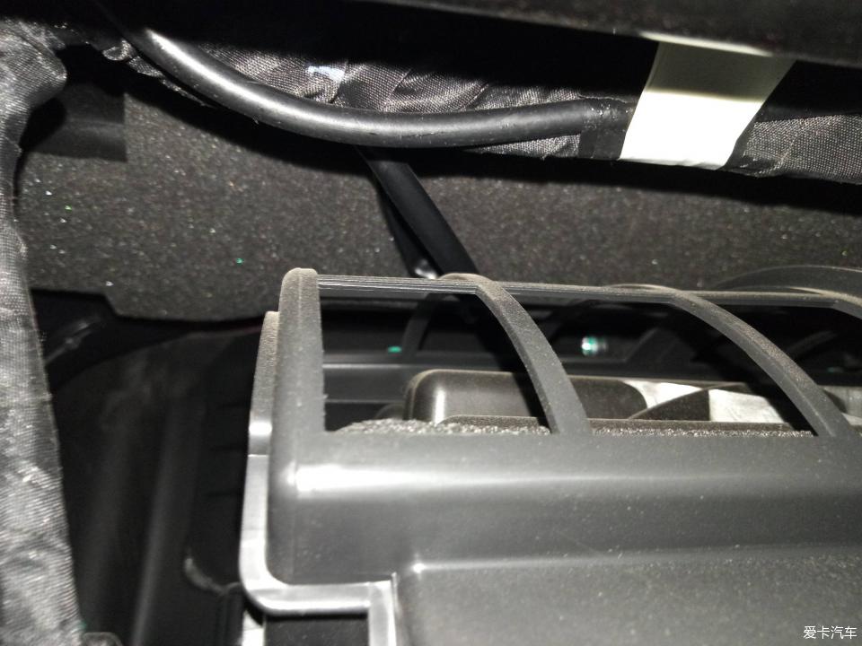

带领大家看一下仓台下里面的的布局,上面布满了海绵泡沫吸音材料,他们都是减少噪音的,良心企业良心配置。
大家看到上面的这个铁盒子,就是副驾驶的安全气囊。千万不要去碰它,会爆炸的。
这是左边中控台后面的线路,那几个钢琴按键和空调的调温线路都在这里。
这是空调滤芯儿下面的风机。
