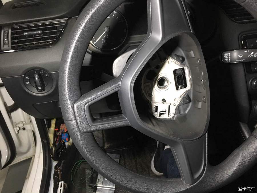

拆下盘子,准备换手柄
气囊就2个卡扣,用小解刀轻轻挑就开了

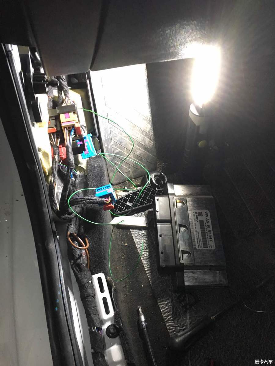

仔细又看了一遍电路图,发现ECU线是先走进车内,然后通过一个转接插头到方向盘的
转接插头在左前门槛下部
要把发动机舱拉手拆开,拆开那块内饰板
于是费劲把这都拆开了
看拉手
拉手往外拉着,用一个小解刀把一个卡子撬处理就可以取下拉手了。装的时候先把卡子装进去,然后把手直接摁进去就可以了,掌握了技巧拆装还是非常简单的。

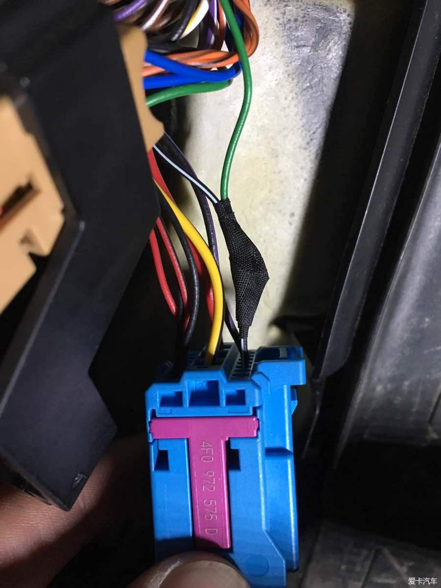

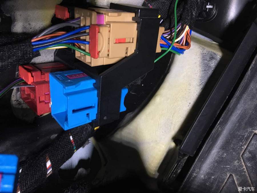

拆开这里发现,果然,发动机线是走过了的,但是插头到方向盘的线没有,直接在这里接到方向盘就可以了,方便很多,不用走发动机舱穿线了
这个蓝色插座就是发动机舱过来的插座,按住后端有弧度的位置,另外一只手从正面把插座往后推就可以退出这个插座
12号针脚,黑/白线就是发动机过来的定速巡航控制线,直接拿跟线并线就可以了。如果追求完美可以做个端子,放插头里,对插,就是原厂范儿了
这根线走到方向盘T16/5号脚

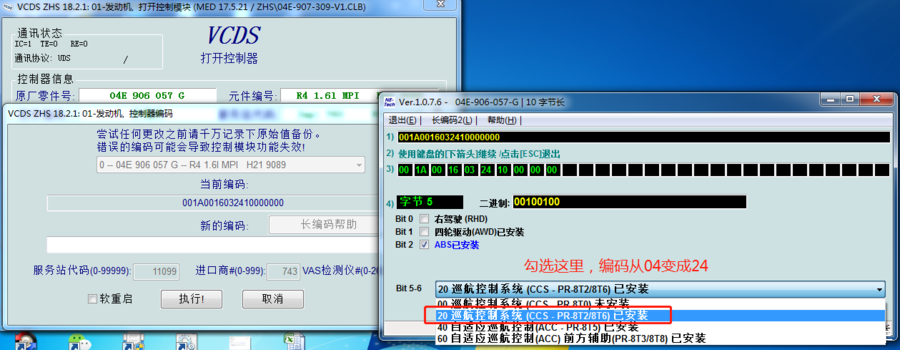

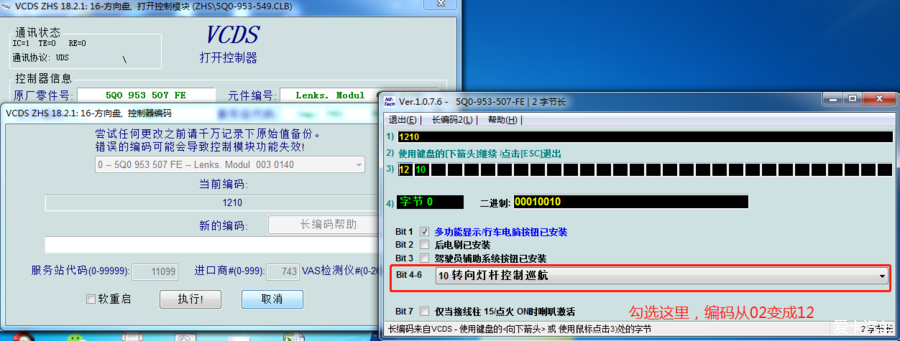

走好线就恢复装车,全部装完就改编码
需要改两个地方:
1.发动机
2.方向盘

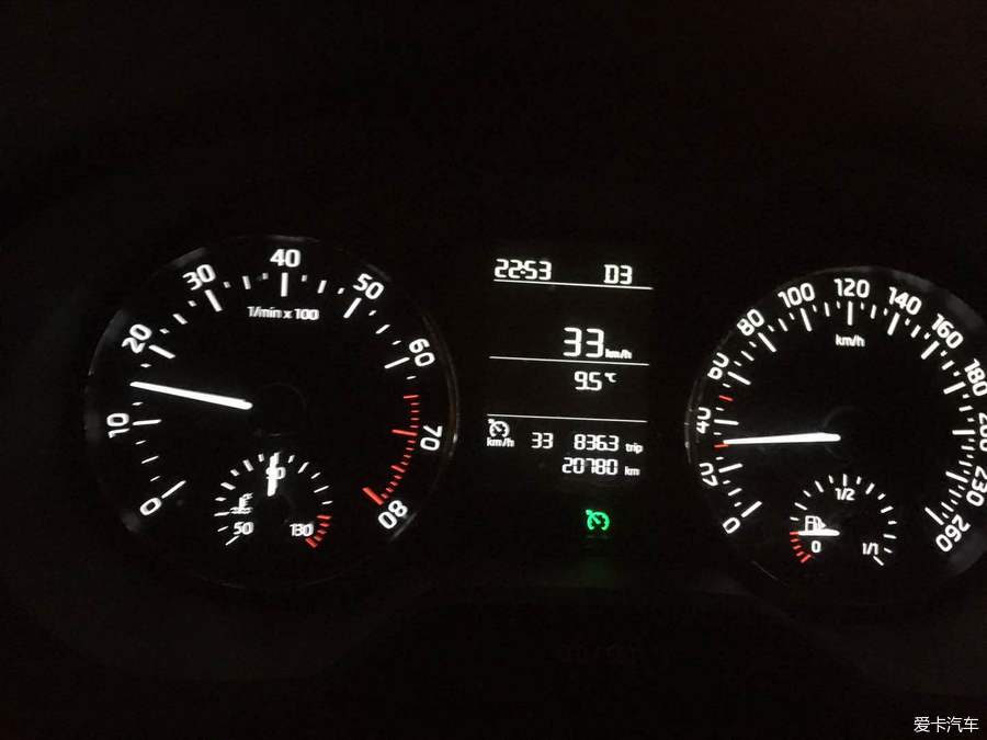

然后就看见仪表有定速标志了
跑起来试试功能
功能都正常

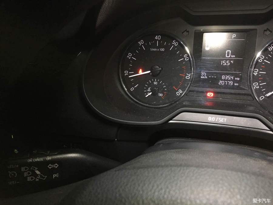

不过路试发现个问题
用PQ的手柄,右侧按键控制仪表没有任何问题
左侧定速开关正常,SET/-键正常,但是RES/+键没反应,按了不起作用。应该是PQ和MQB的手柄还是有点区别。我就暂时忍了吧,无所谓了,稍微麻烦点罢了。
