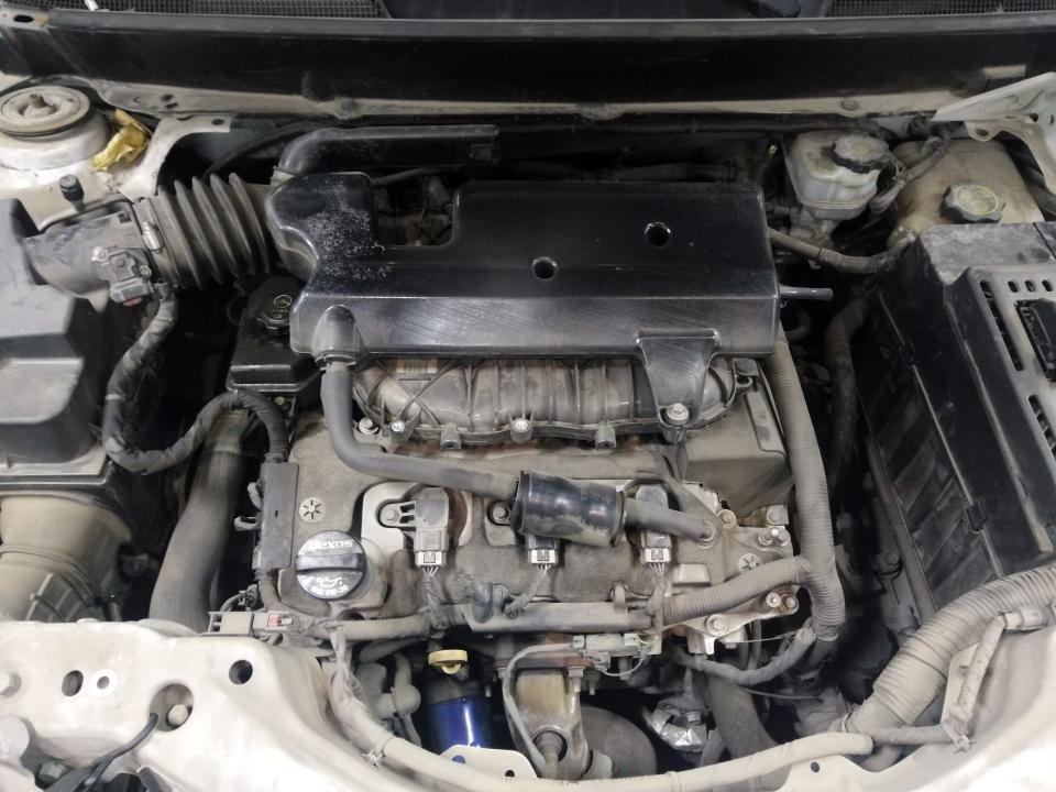

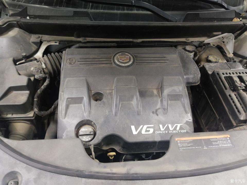

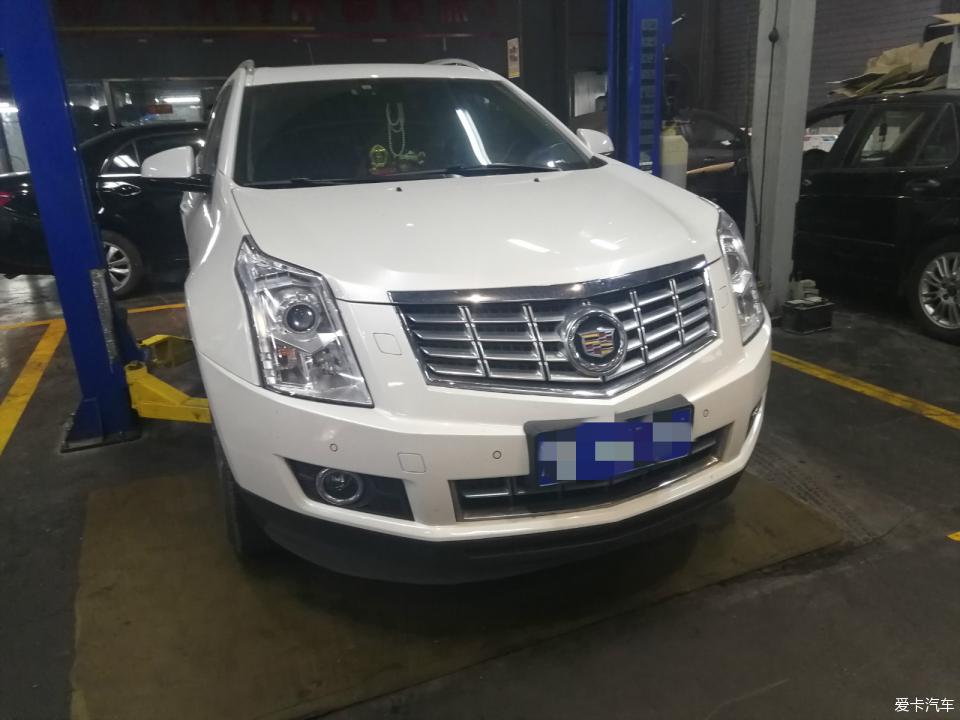

14年出现至今行驶6.8W公里的它出现了发动机故障灯亮,发动机异响的故障到店进行检查。

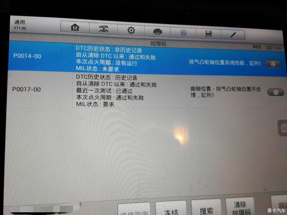

引起发动机故障灯亮起的原因成百上千种,光凭猜测我们无法确认问题所在,所以检测电脑就是必不可少的
连接电脑进行已储存故障码的查找,找到了图上的2个故障码:P0014-00 DTC历史状态:非历史记录自动清除DTC以来:通过和失败本次点火周期:没有运行MIL状态:未要求 。排气凸轮轴位置系统性能,缸列1.
P0017-00 DTC历史状态:历史记录自动清除DTC以来:通过和失败最近一次测试:已通过本次点火周期:通过和失败MIL状态:要求。曲轴位置-排气凸轮轴位置不合理,缸列1.
凯迪拉克SRX凸轮轴调节轮调节能力失信 发动机故障灯亮异响维修
这两个故障码是什么?
相信有不少车主懂些东西的,这2个故障码表明了车辆正时出现了问题:正时有偏差错位等现象。
发生这种故障后发动机故障表现为:冷车启动噪音大,热车后逐渐变小,启动时间过长,发动机故障灯亮起,伴随着动力下降等。

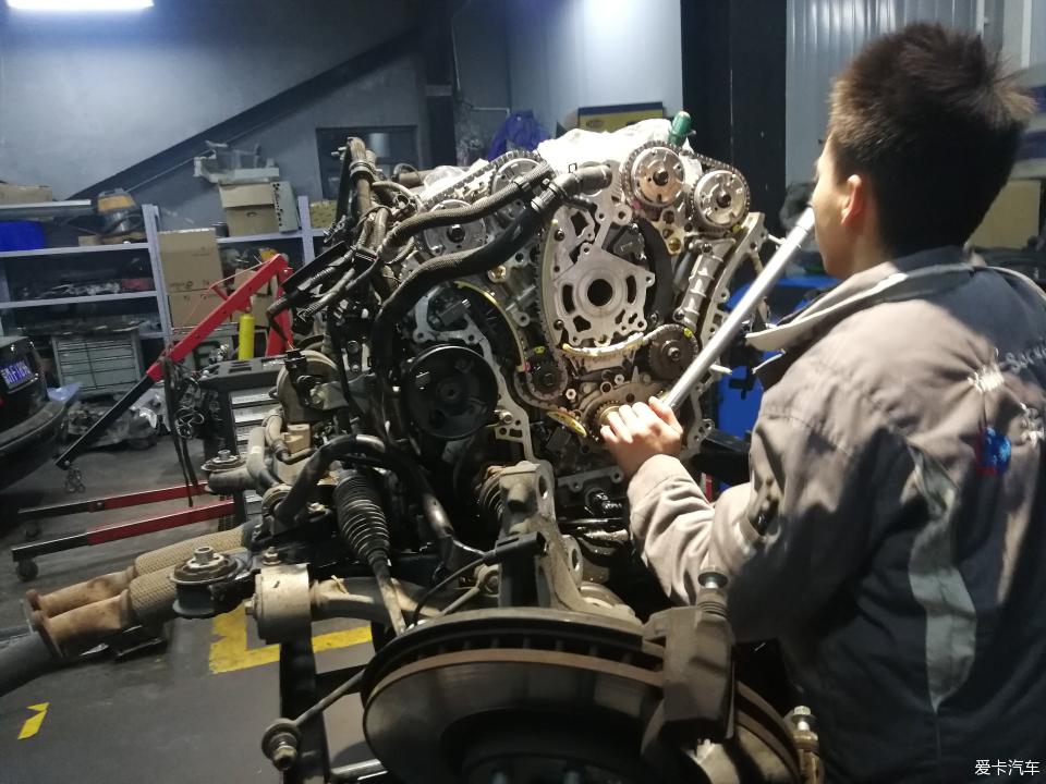

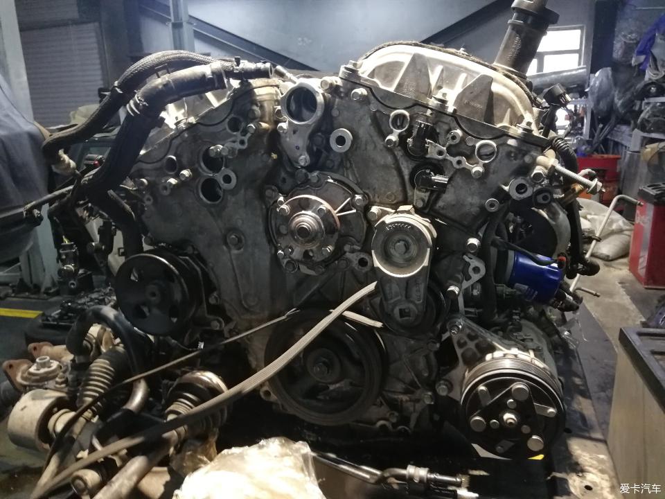

凯迪拉克SRX发动机的布置为横置布局,这就导致了在车内更换正时调节器方法的不可行,横置发动机导致了正时调节器拆卸时的可操作空间不够,所以只好选择将发动机抬下再进行换新。
直接进行发动机的拆解,将发动机周边的附件拆下后抬下发动机即可,由于操作繁杂这里就不上图了,直接省过这一步骤。

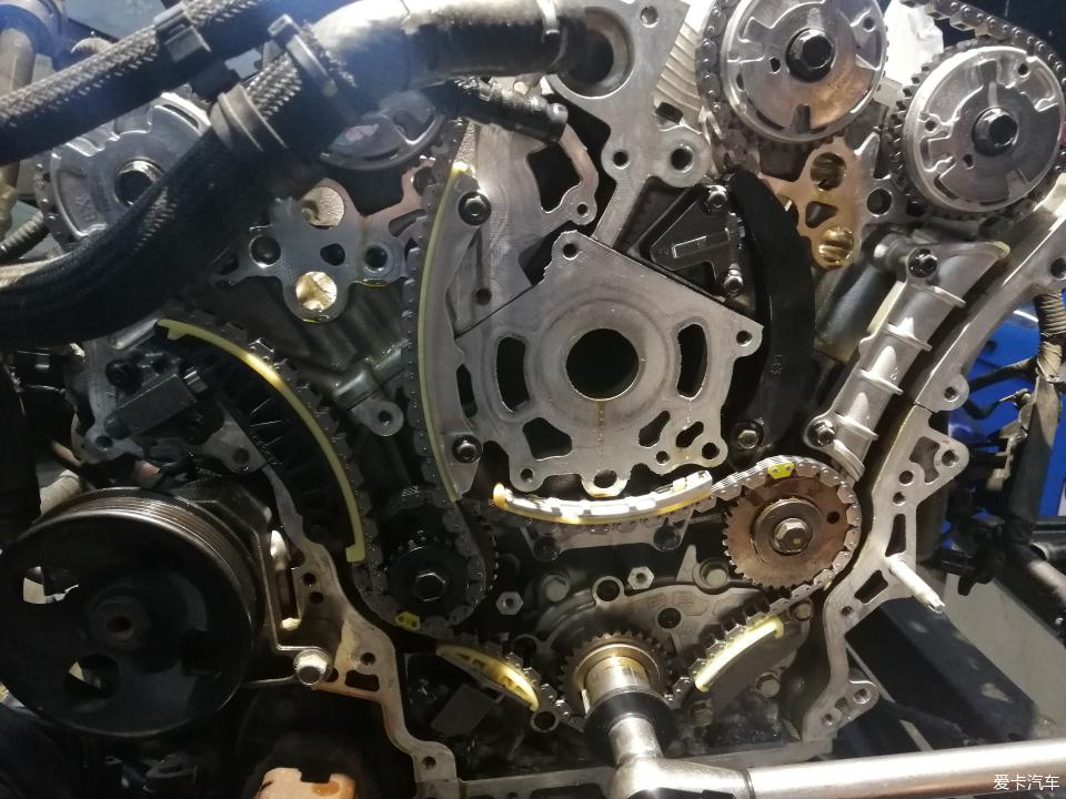

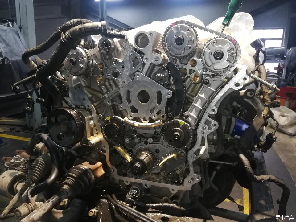

对好正时,正式罩盖拆下,在将正时调节轮,正时链条,涨紧器,滑轨等一一拆下。右侧向内为此换新的配件,正时调节轮与链条等。

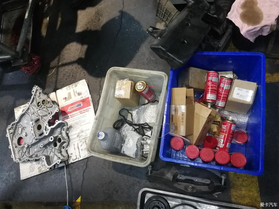

通用原厂配件

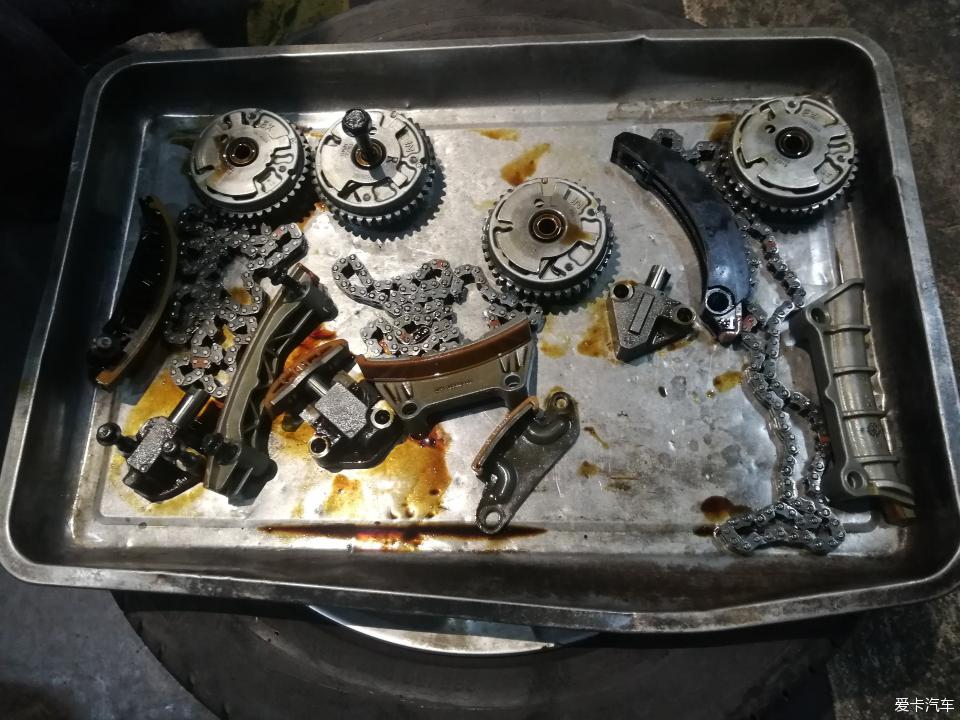

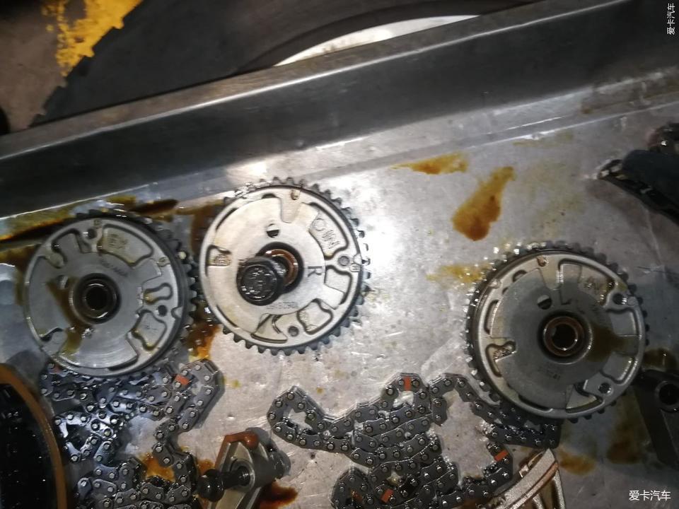

拆下的配件:正时调节轮4个,2进气2排气。涨紧器3个,链条3个,滑轨6个就是所有的配件了
这里详细的介绍一下,进气轮IN分左右,L为左R为右,而排气轮EX是不分左右。操作中注意就好。
正时调节器的安装,链条与滑轨的安装,安装完成之后使用涨紧器上压。

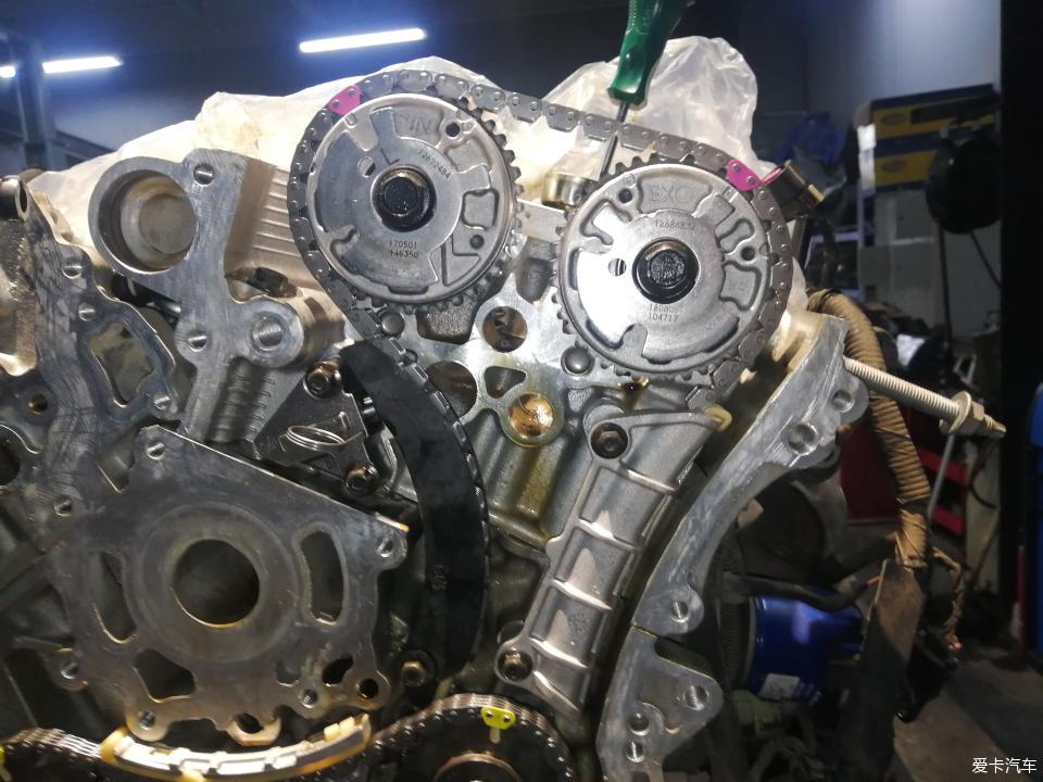

整个拆卸安装过程中最重要的就是千万不要忘记的正时对好。
对好正时。
对好正时。
对好正时。
三遍了。
正时的调节靠这里进行
