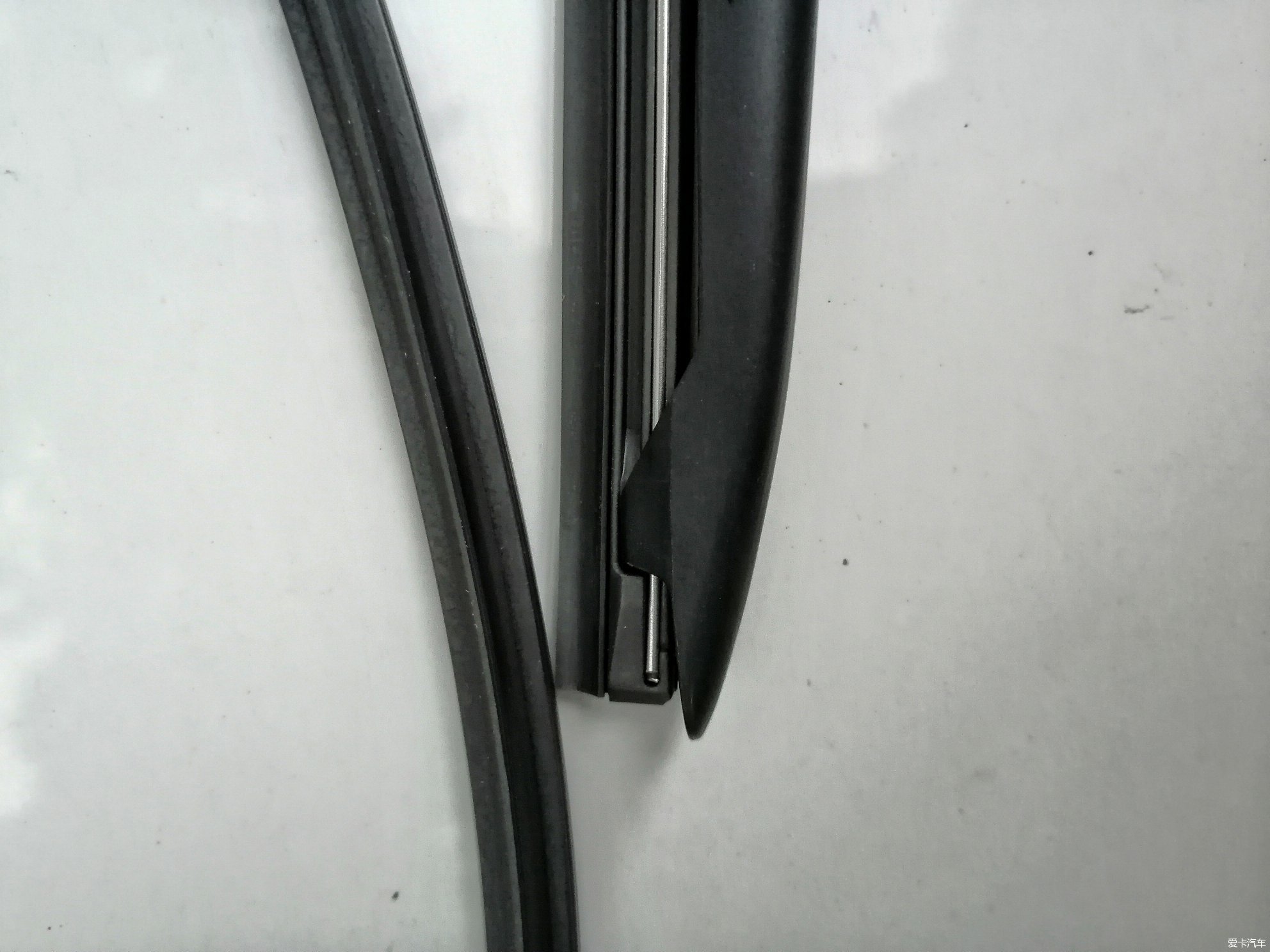

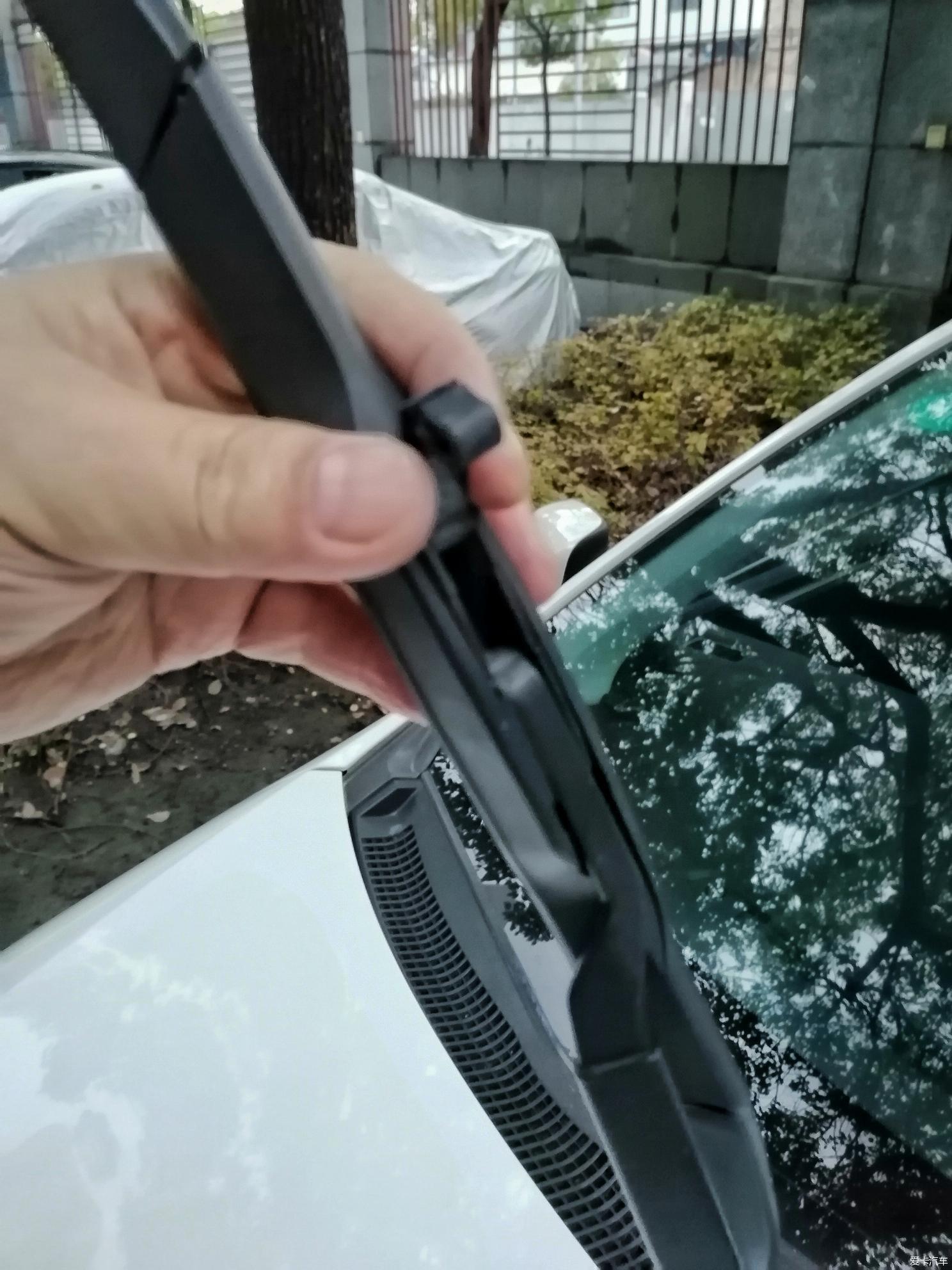

先说教训:近一个月上海基本就是阴雨连绵不断,雨刷的使用频率也非常高。
今天(20190105)开车时突然发现雨刷有些不对劲,雨刷的钢条露出来了。
就是这个样子。

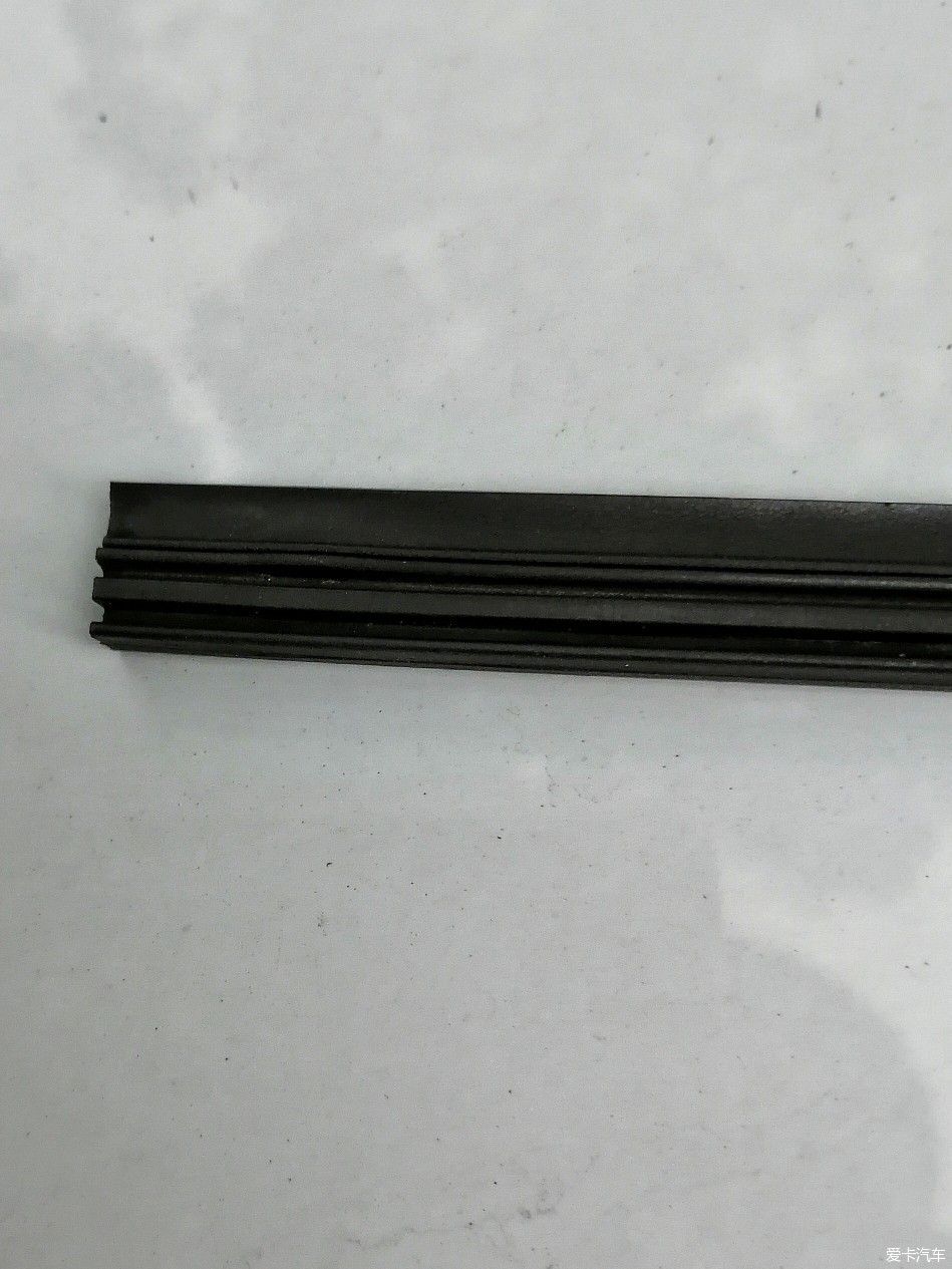

准备好的卡罗拉雨刷胶条,注意看钢条槽顶端这里是封闭的,雨刷卡子位置这里也有一个卡位槽。
卡罗拉雨刷胶条端部特写。

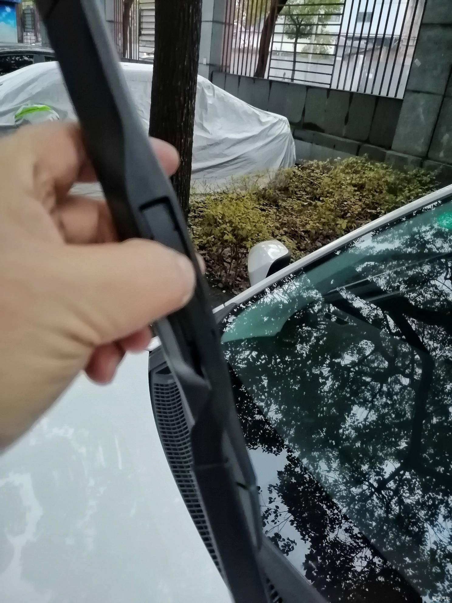

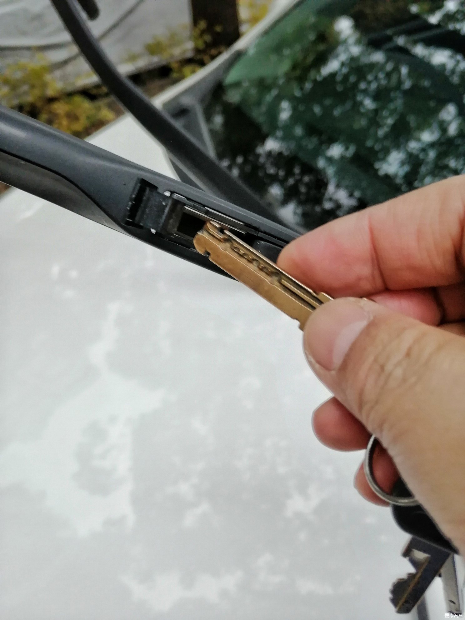

动手更换,这个比较简单,我是用钥匙撬开定位卡,取下雨刷,抽出钢条和胶条。
然后把钢条装到新胶条上,复位。
抬起雨刷。

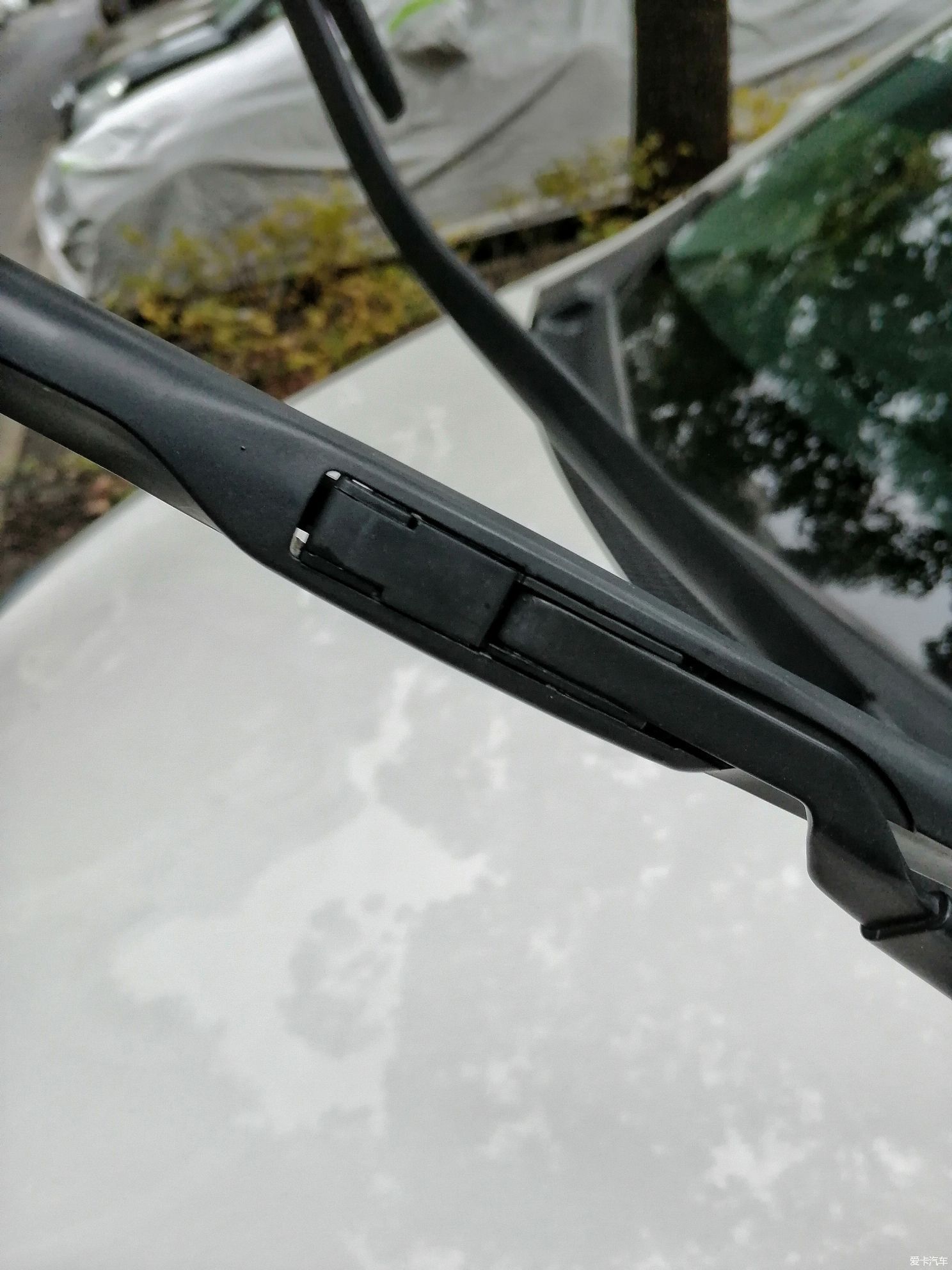

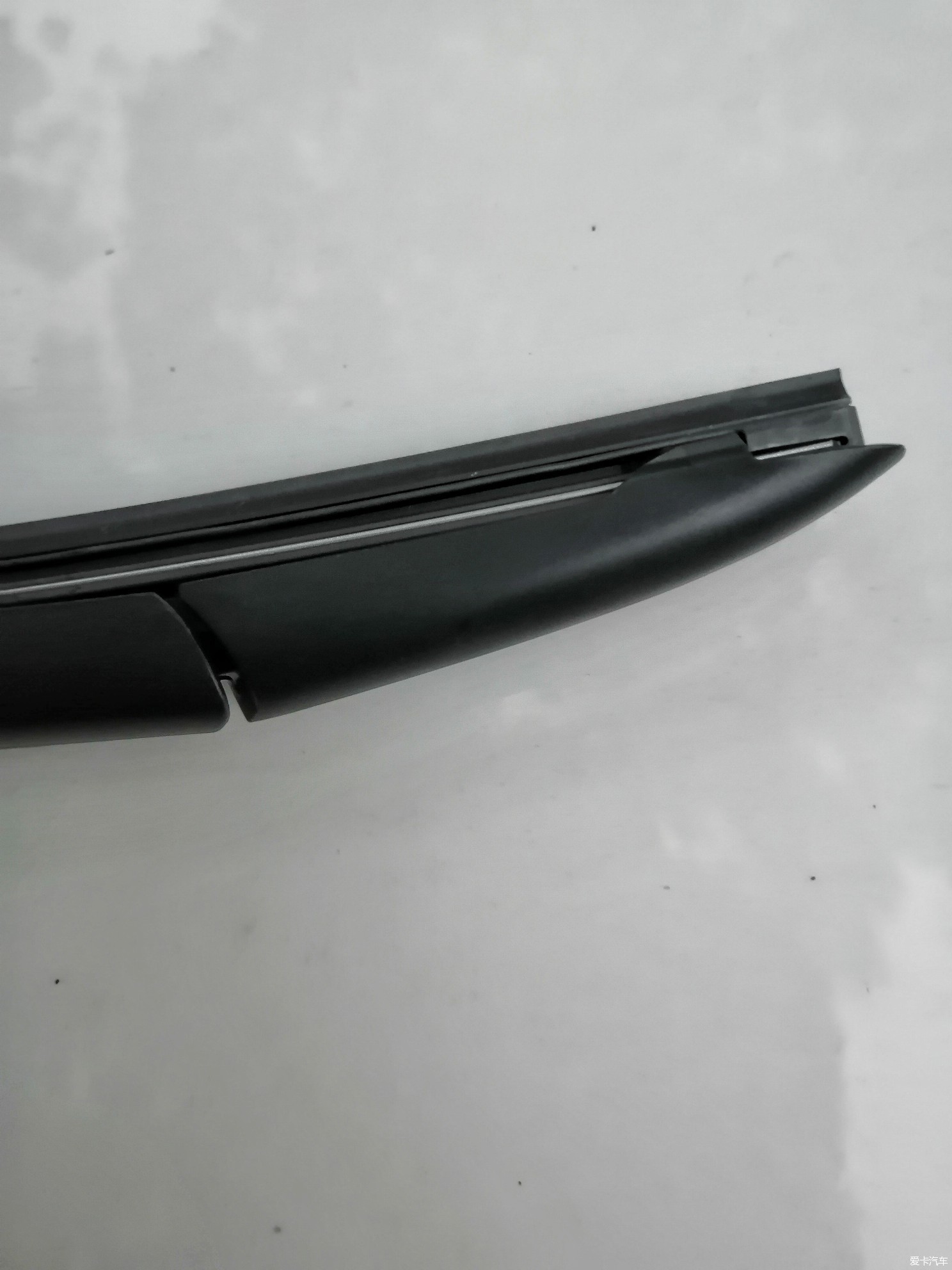

再特写下出问题的位置。
定位卡要撬开。
我这比较粗暴,直接用钥匙撬开。
定位卡撬开后把雨刷往下一拉,雨刷脱开。

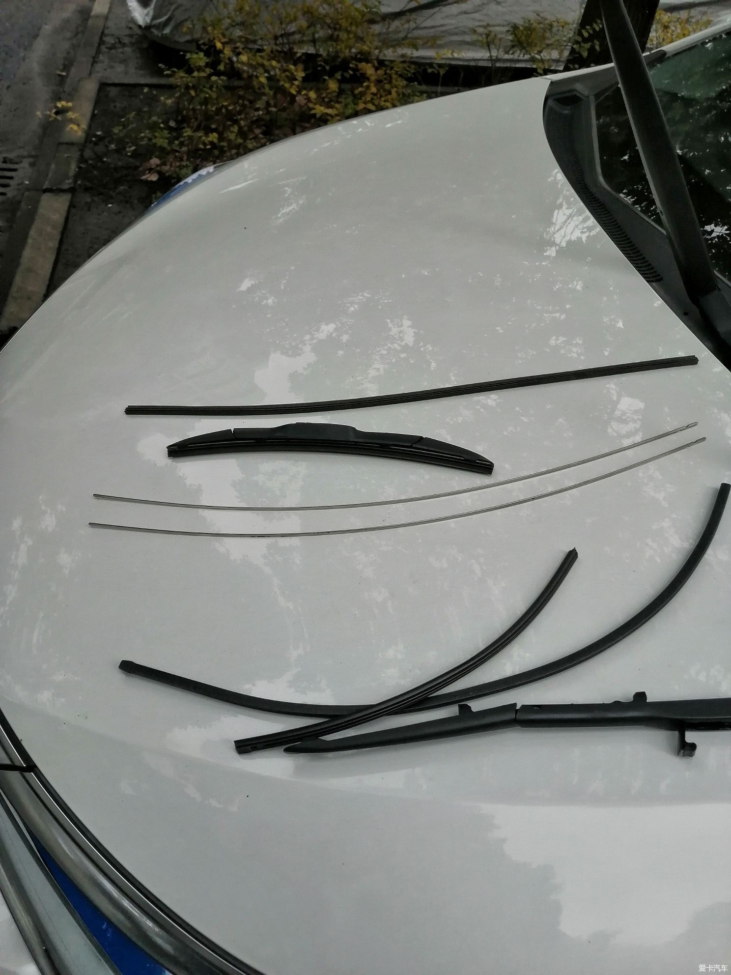

长的这根胶条取下,钢条分离。

这是问题发生的原因,胶条钢条槽端部没有封闭,雨刷卡子卡位处也没有定位槽。雨刷使用频率一高,钢条就滑动了。
换下来的胶条,钢条不能定位,雨刷卡子也不能定位是这次出问题的原因。

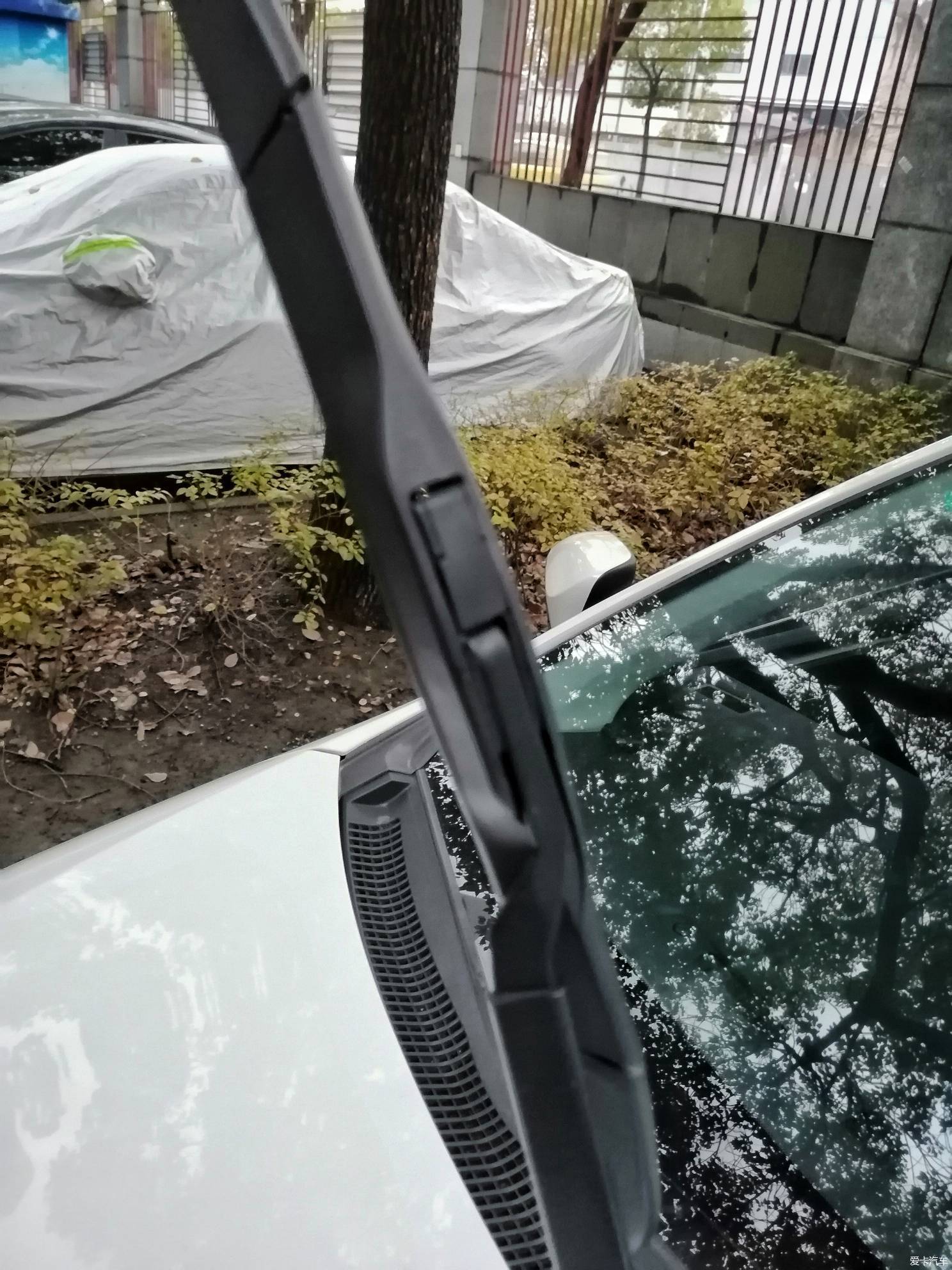

装上新的雨刷胶条,这次不会再出问题了。钢条槽两端都是封闭的,还有雨刷卡子的卡位槽。
这个特写比较清楚,钢条是被包裹住的,雨刷卡子也卡在卡位槽里。
另外一端。
雨刷全身照一张,不过细节就看不清楚了。

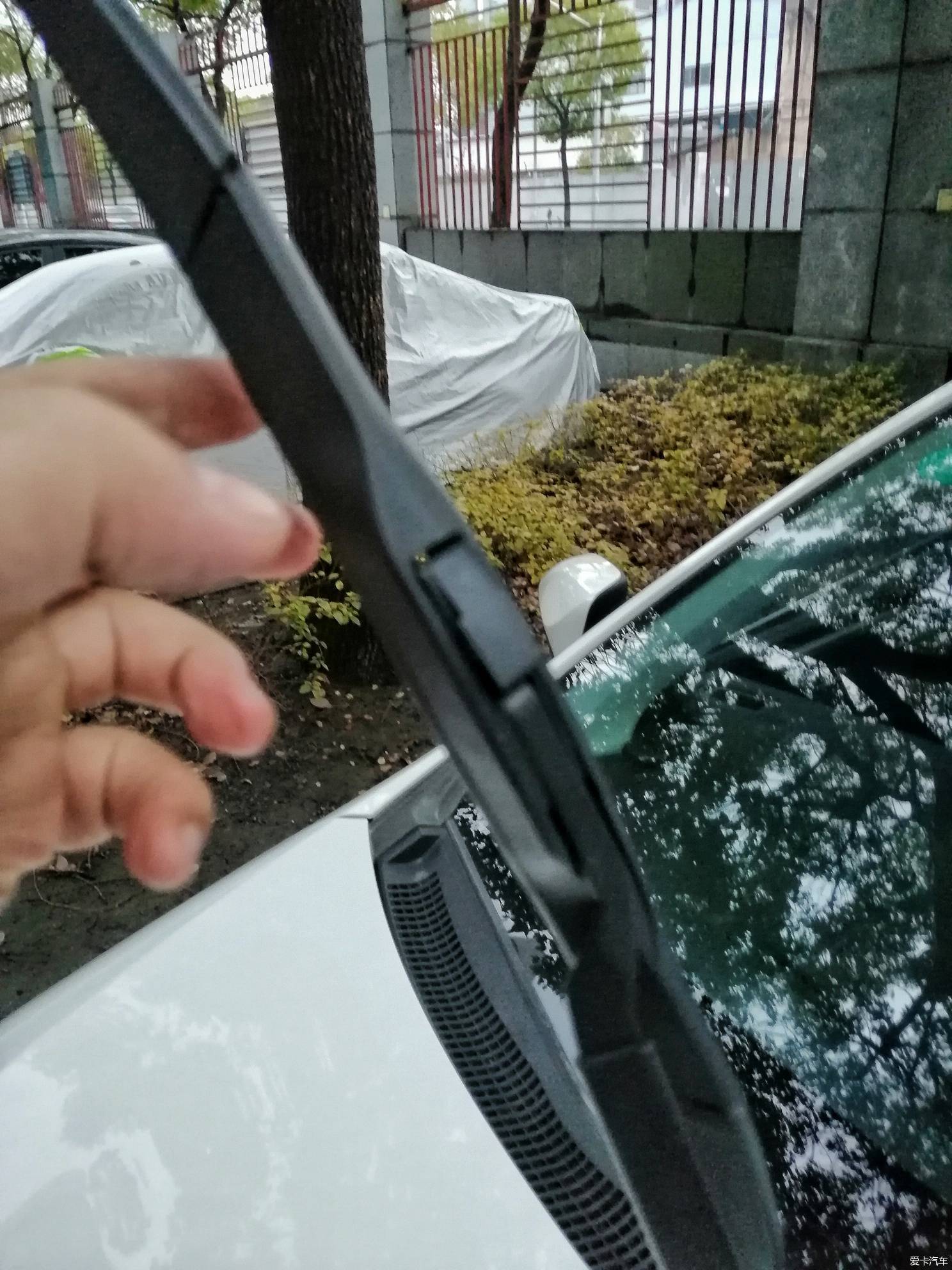

胶条换好后,把雨刷装回去,雨刷往上一拉,把定位卡按紧。
安装完毕。
拍照时单手操作,拍糊了请原谅
往上一拉。
定位卡复位。
用手按紧。
