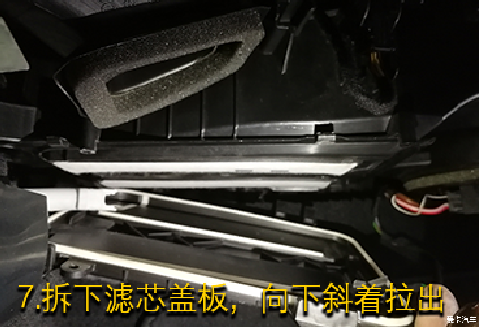

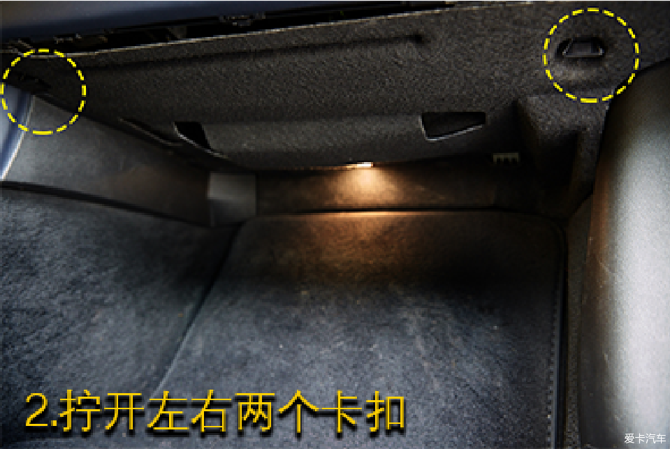

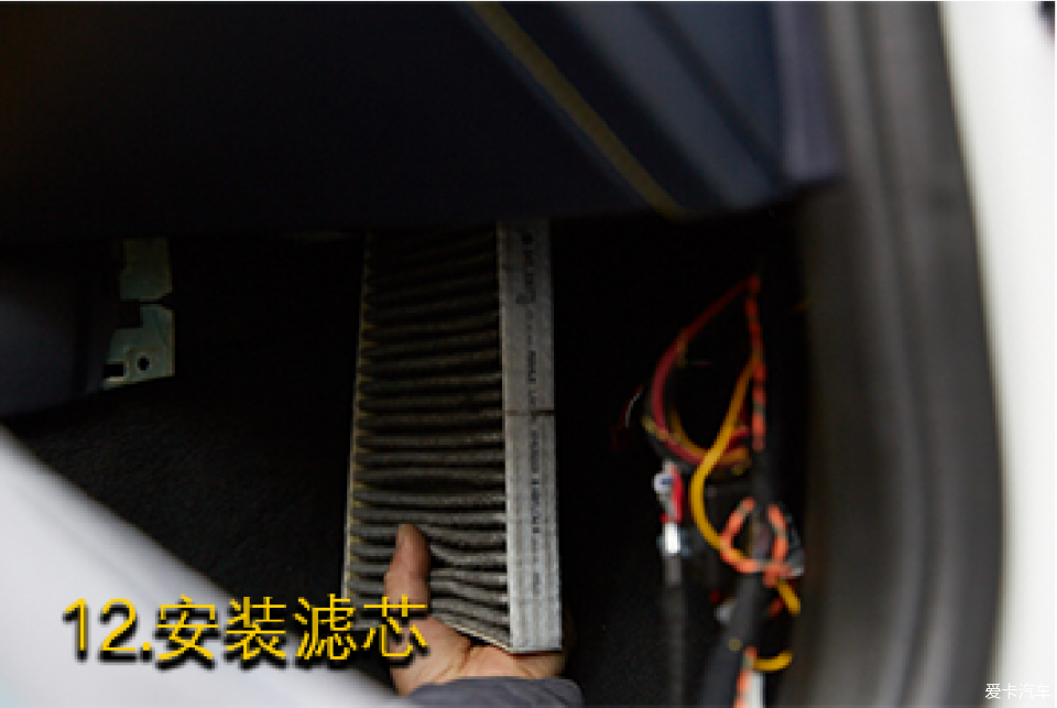

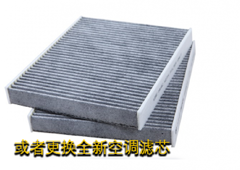

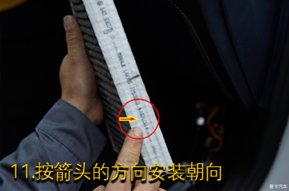

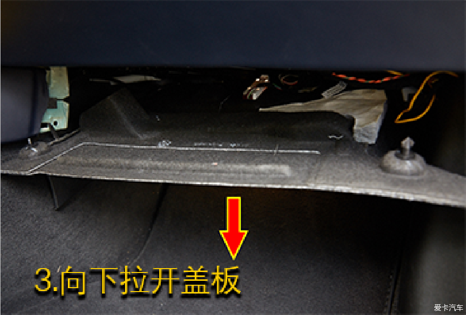

宝马5系的空调滤芯怎么更换,看这里
爱卡币+20
共获得爱卡币

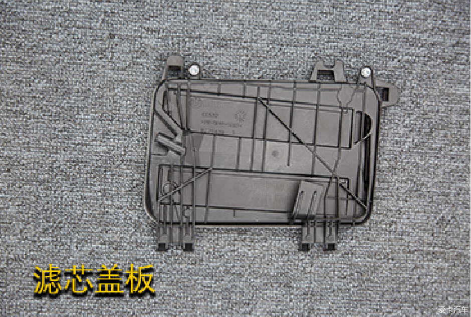

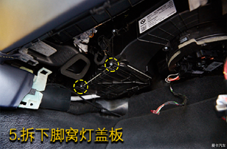

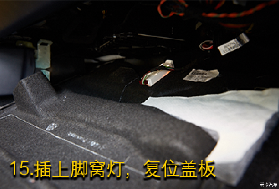

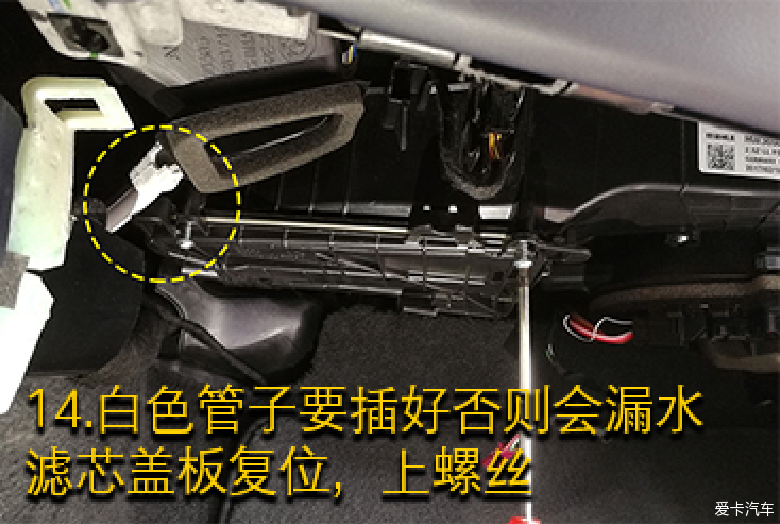

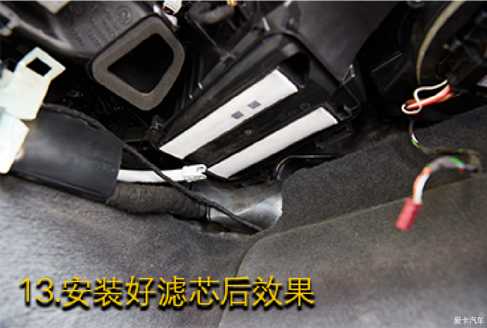

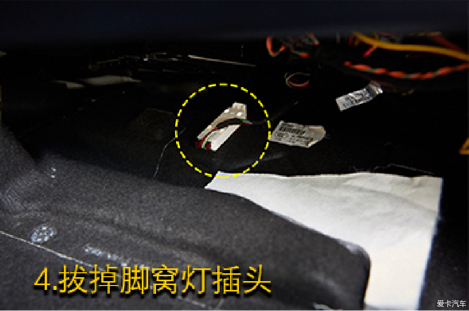

针对汽车的保养,尤其是一些比较关键零部件的更换周期若是搞错的话,无疑会花费更多的资金,这白花花的银子可不好赚。那么正确的空调滤芯更换周期到底是多久呢?
空调滤芯有着什么作用?其实这样的结构主要发挥的功效就是帮助车内当中所存在的细微杂质、污垢等进行过滤,从而提供贵大家更为舒适和优越的车内环境。发动机在运行过程当中需要大量的外界空气来支撑,这个时候必然会有杂质吸入,而空调滤芯会将其空气内的杂质以及微生物等进行过滤掉。
不过话说回来,脏了的空气滤芯和空调滤芯肯定是没有新的那么过滤效果好,就比如以空调滤芯来说的话,如果是属于PM2.5的这种,建议直接换就好了,哪怕你吹干净了,如果里面太脏的话,它根本起不到过滤空气的作用。个人倒是觉得像空气滤芯基本上在一万公里的时候咱们就应该换一个了,但是如果长时间处于比较脏的环境中,那么你做一次保养在五千公里的时候,完全就可以去换一个,因为这个成本不会太高的,而像空调滤芯咱们可以多买几个,随时检查随时换就可以,甚至来说空调滤芯更换的频率要高于空气滤芯的频率,所以当你感觉车内空气有异味或者发霉的情况,咱们换一个空气滤芯基本都是可以解决问题的。
