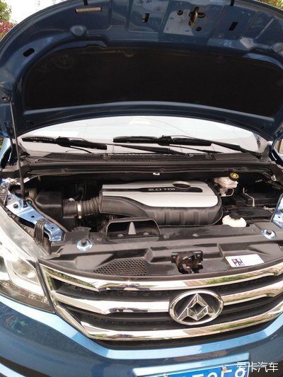

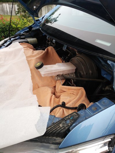

我是2016年10月底提的车,手动2.0T精英,目前已经开了13000公里了。去年跑了趟长途四川,这车非常适合长途旅行,24小时我就开了1600公里,中途一直都是开2小时休息10分钟,几乎没怎么停留,除了吃饭,一车人都睡觉就我这个“老司机”一直睁着眼,说实话开这车长途真的很舒服,不会那么疲劳,不然大神也受不了一口气开这么久。手动车降挡超车非常给力,完全没压力,小毛病这车还是挺多的,异响,噪音,还是处理的不太好,希望厂家可以对这方面下点功夫。下面说说重点就是手动一直担心的后桥问题,我新车也是在800公里时候发现呜呜响,一直到12800我才去换的后桥,因为怕换了还是一样会响,正好8月份QQ群里两位“老司机”去换了后桥,现在有点改进了,就是后桥加油螺丝加了磁铁,目前是两种后桥,一种是4.27后桥齿轮比,一种是4.1后桥齿轮比,目前是4.1的不会响,我换的就是4.1的,目前200公里了,还需验证,到时候告诉你们。至于油门延迟已经被群里的“老司机”徐大师解决了,我就不在这里盗版知识产权了,不懂的可以进群。还有一个最重要的问题就是这车防火墙隔热做的不好,希望厂家给予重视改进。。。。哪里不好呢?。。。就是。。。。。越开越热。。。。冬天还好,,这春夏秋真心是热啊,,一身汗,越开越热[嘻嘻],,后来看了“老司机”竹子的帖子,再他的介绍下我也做了隔热,材料是买了2米的铝箔板隔热棉,一卷铝箔胶带,下面上图教程,,,,,

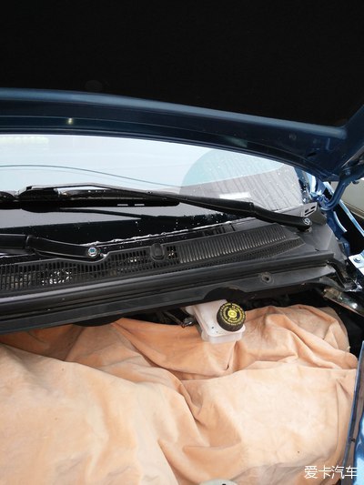

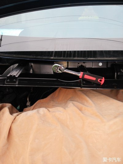

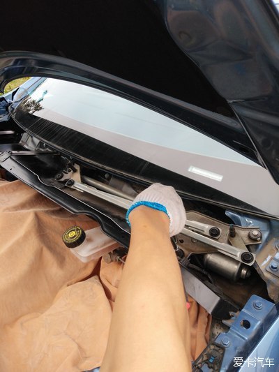

首先请拆掉雨刮器,黑色盖子翘掉,用扳手拆开

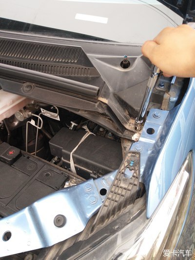

此处上面有1个海绵,1个塑料软胶,靠窗户还有个塑料板,三个全部拿掉,再拆如图螺丝,左右一样。

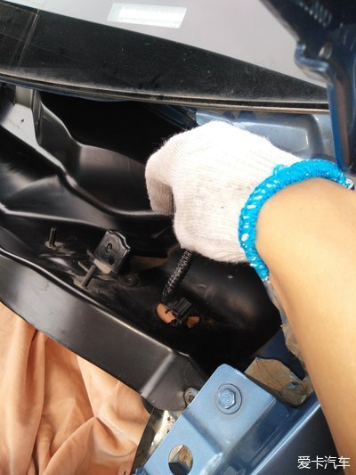

这里有三个塑料螺丝拆除
微微把下方翘起往下拉,如图就可以拿下了

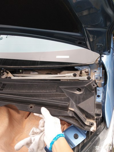

这是雨刮器电机有4个螺丝拆除后拿下来
这里有7个螺丝拆除就可以吧水槽拿下来了
拿下来时候注意先把此处电线处理好
拆除后如图

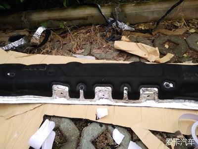

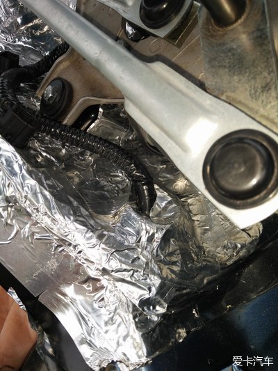

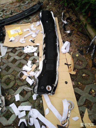

先贴了里面,记住带手套,我手被划破了十几处,没有手套的后果

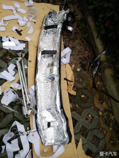

又贴了背面,,再把原车棉布装上了。

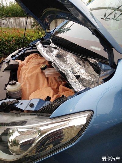

又把车头部位下方全贴了,,这里要注意两边有两个大洞不能堵了,那是外循环进风口
装水槽

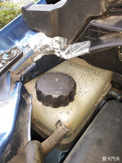

这左右两边位置很烦的,会漏水,,,漏水,,,这次正好一起处理了,用铝箔胶带封了
封好后

完工了,驾驶室还没做,做了一下午,下次在弄吧!改天跑个小长途试试隔热效果怎么样
