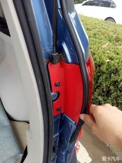

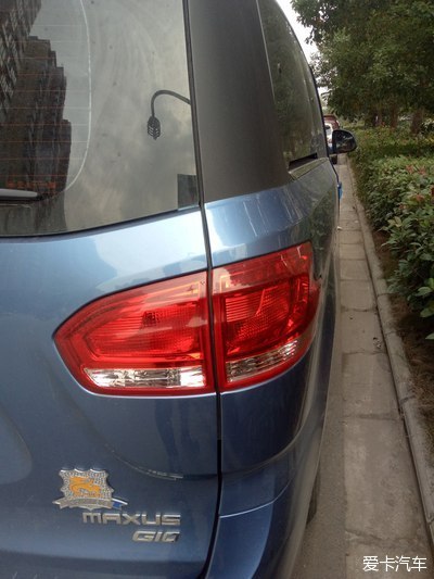

后门两边贴这个部位
后面下面位置
关门后效果
