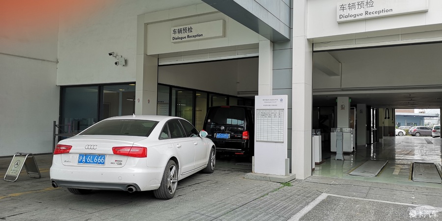

这次保养为了省时间,将我的两辆爱车同时开来进口大众的4S店一起保养!来之前,我事先和4S店确认过,我的A6是否也可以来这里保养,答案是肯定的,因为两款车用的是同一款EA888发动机。
一起进门预检,接待的服务专员还吓了一跳,怎么开了辆其他车辆来这里保养了呢。
说明来意后,和老板打了个招呼,安排一起开始保养啦!

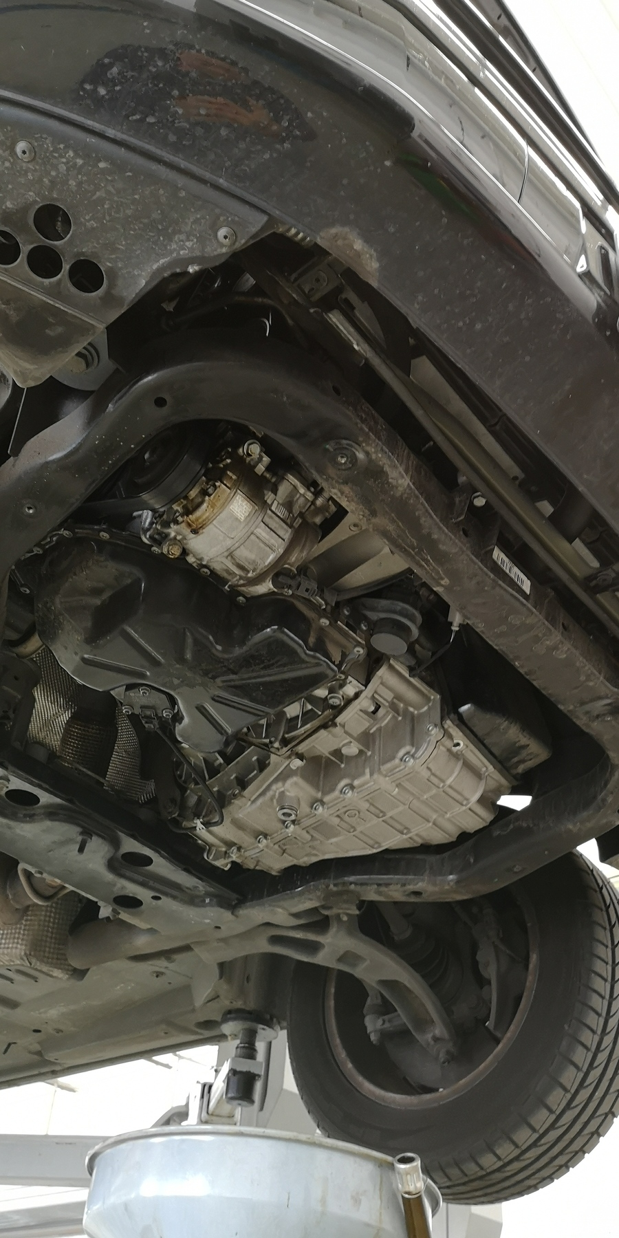

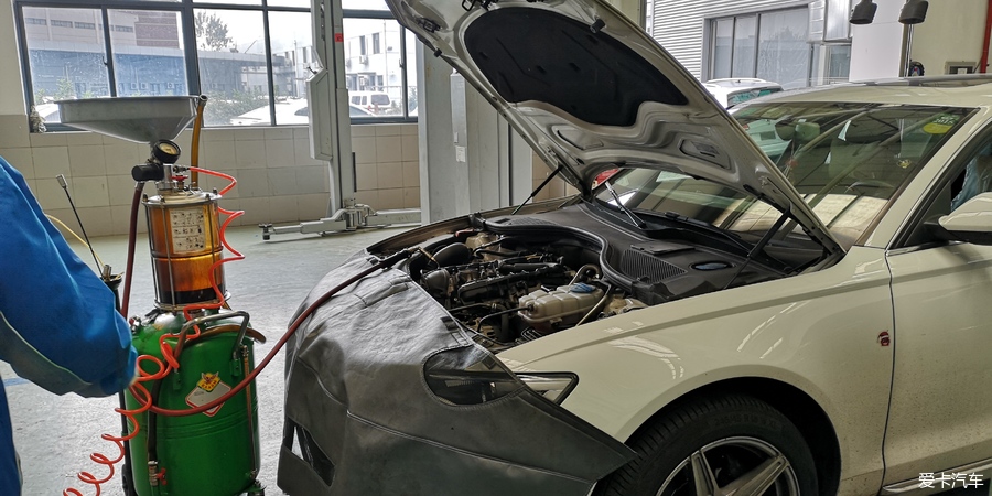

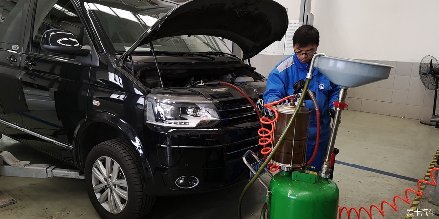

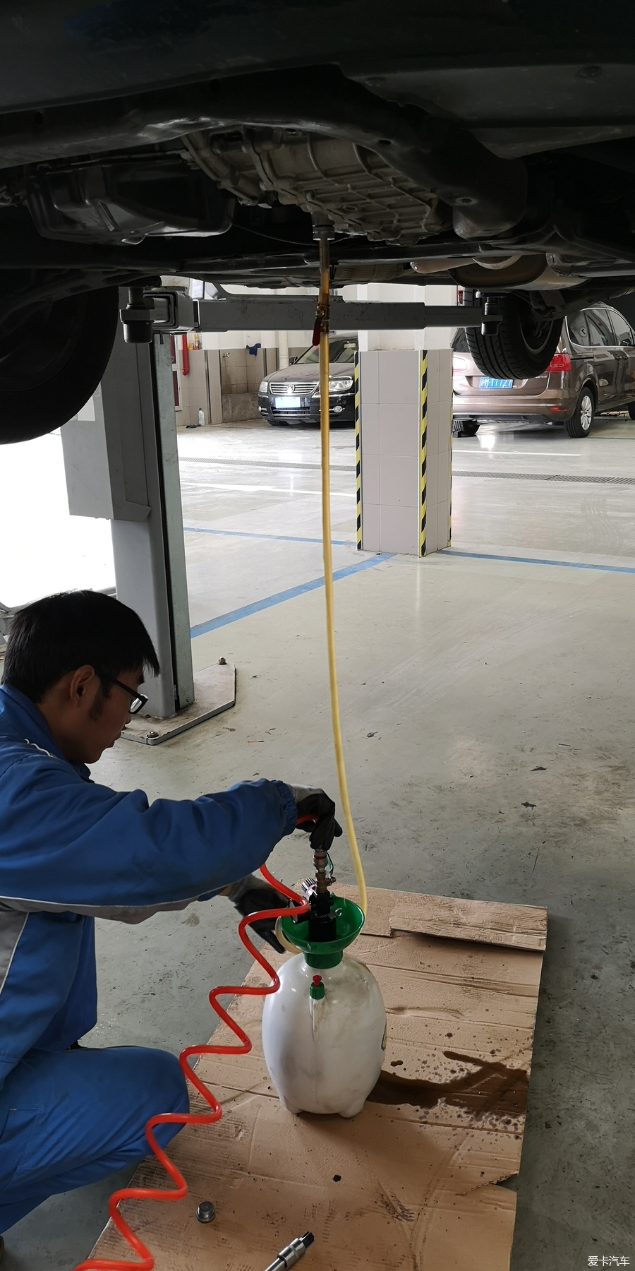

虽然是同一款发动机,但是安装的差别很大,A6的车头很长,是纵置发动机。采用抽油方式~
迈特威因为车头短,只能横置。先抽了一些,发现抽不干净,后来还是从底下放油。

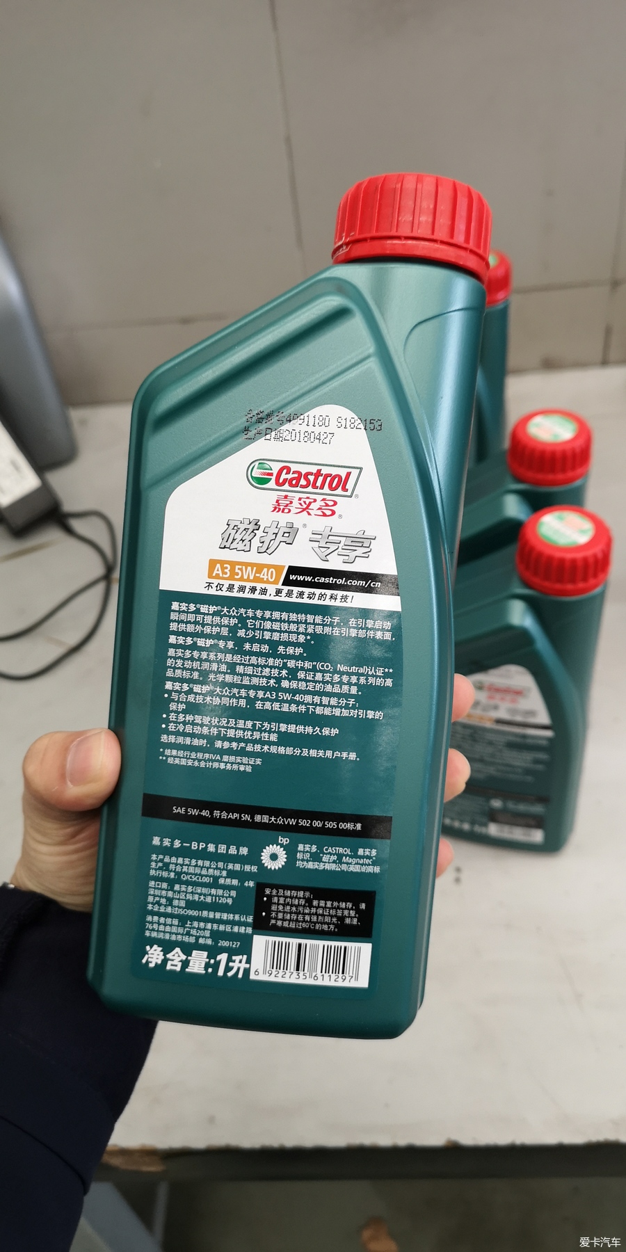

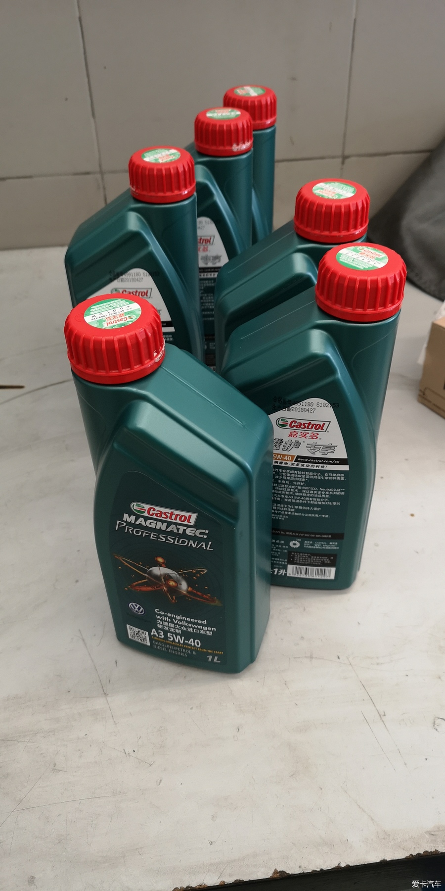

大众的4S店以为奥迪要用好点的油,给我开了极护。
迈特威还是老样子,用的磁护。
以前在奥迪4S店保养时用也的也是磁护,但是是黑桶装,进口大众都是1L的小瓶装。

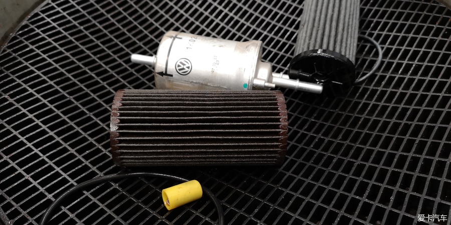

右边的是奥迪4S店以前换的机滤,是国产的。左边新换的机滤是德国进口的,因为进口大众没有国产配件。。。

迈特威这次是大保养,所以还要换燃油滤清器,变速箱油和刹车油,耗材全部都是德国产的。
更换中。。。
拆下来的很脏!

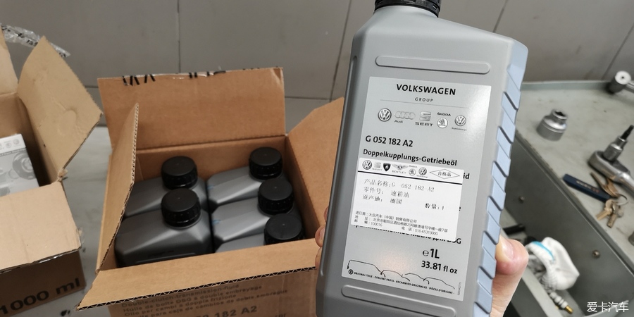

变速箱油,6L

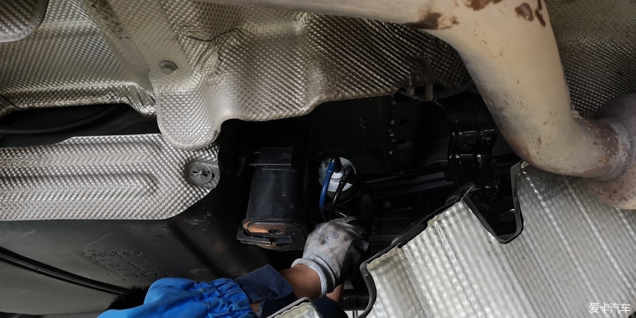

这里好像是换变速箱的滤芯,很难上手。
拆掉发动机护板,从下面放变速箱油

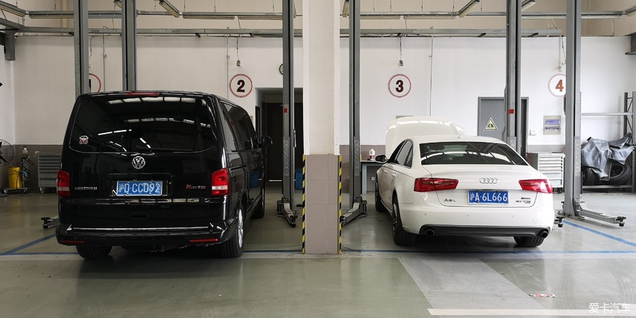

两辆车一上一下。
两样都升起来检查底盘了。

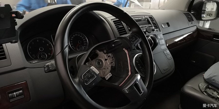

4S店检查到我的气囊在厂家召回的范围内,主动给我更换了方向盘上的气囊。

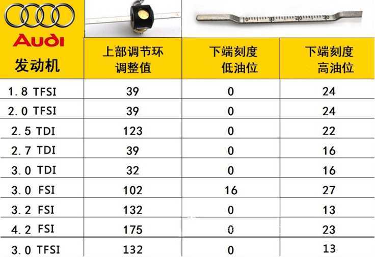

整个过程都挺顺利的,就是奥迪A6保养过程中出了个小问题,因为A6没有物理机油尺,只能通过车内的MMI系统来看机油高度,小师傅在倒机油时发现只倒了4.5L就够了,又没有机油尺来查看下高度,急坏了!
后来查了一下,可以用这种通用的机油尺来调节刻度,来查看不同车型的机油位置!还好最后搞定了。
不过奇怪的是,同一款发动机,迈特威需要5.5L机油,而奥迪A6L(参数|询价)只需要4.5L!这是为什么呢?不过迈特威是从底部放油的,A6是从上面抽的。是不是残留的量不一样导致的结果?等我下次保养时再验证一下。
