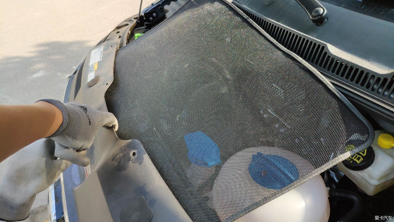

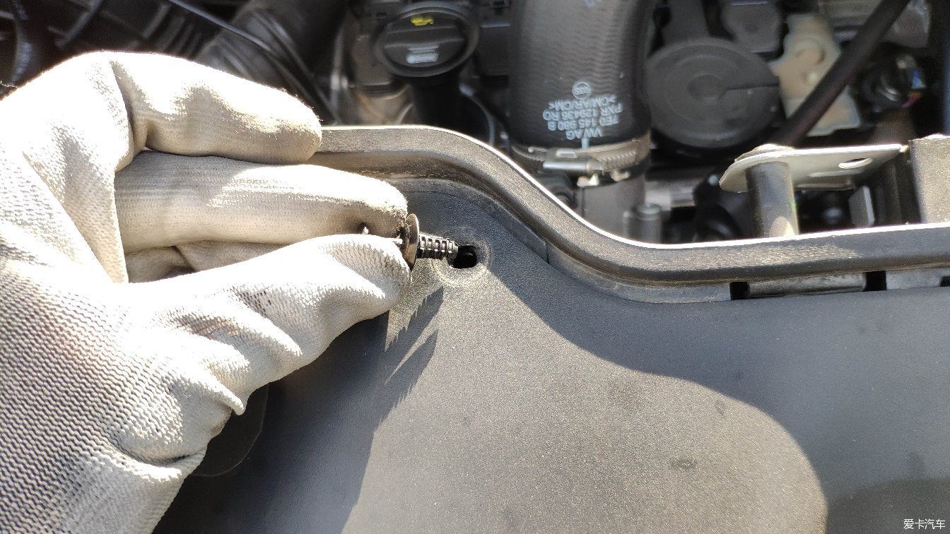

以前两个车都被堵过水箱,都是被虫和垃圾堵住了散热片,从此防虫网是必须的装备。

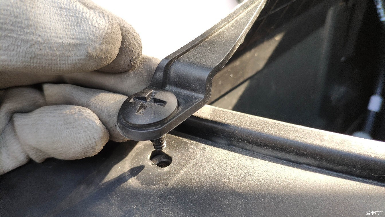

找个小螺丝刀挑起卡子
一共3个卡子,一个电瓶挡板的螺丝
这个拧开就好

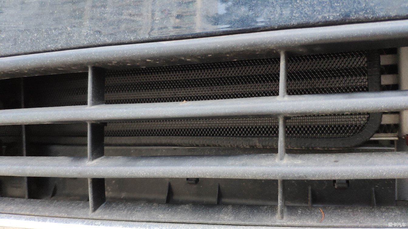

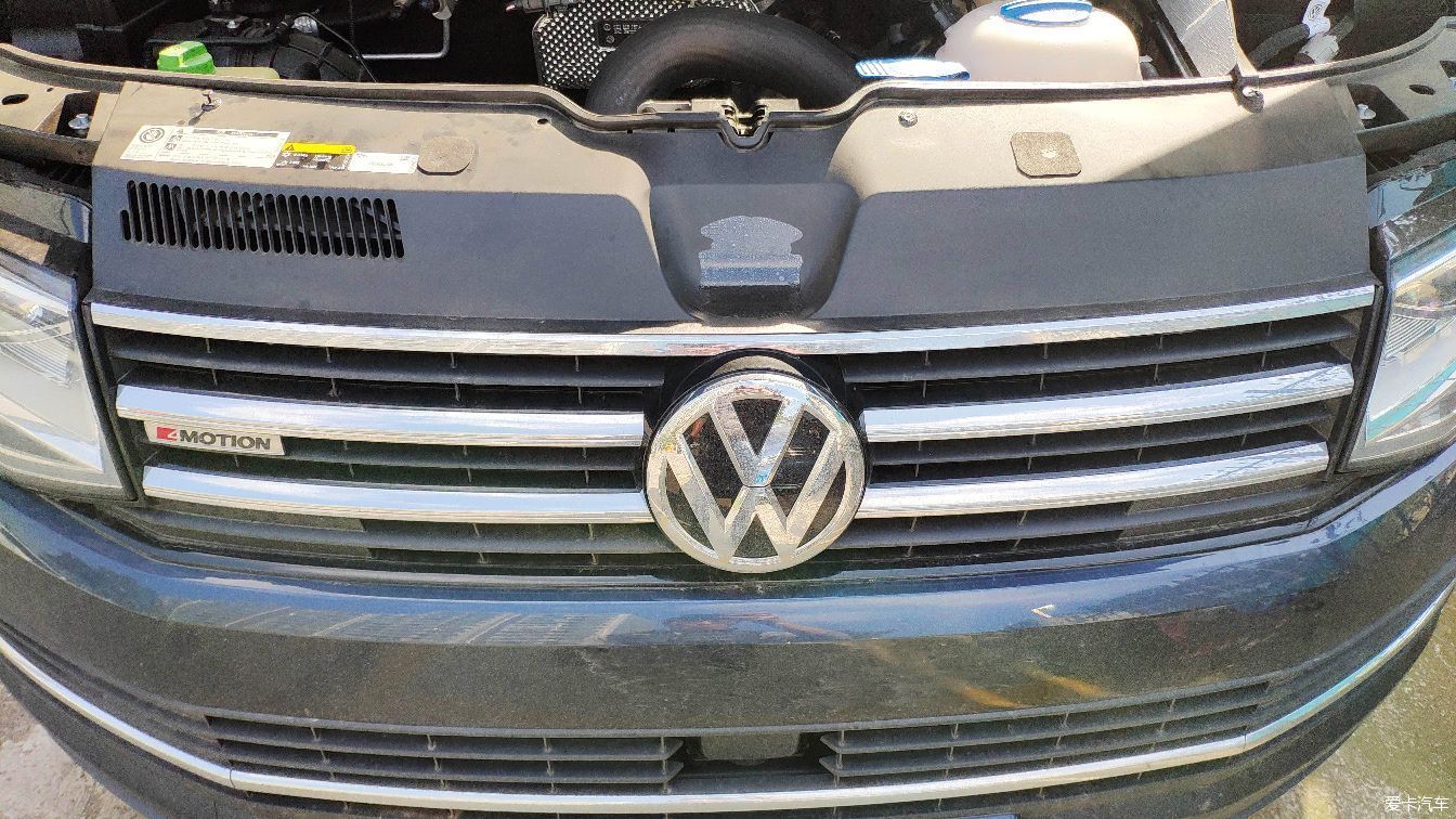

防虫网长方形,自己量的尺寸,定做的,40包邮,黑色(软的可弯曲那种)
中网那几个卡子松开后就能放入防虫网

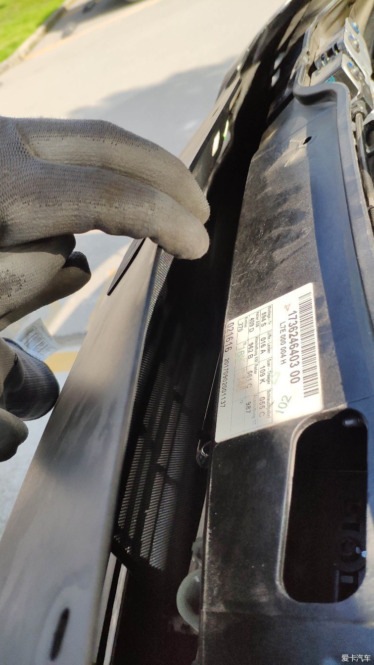

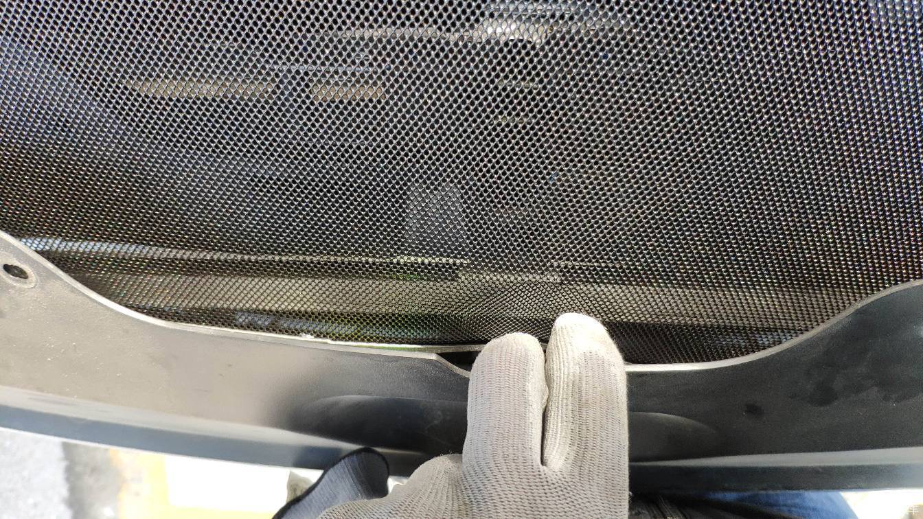

放在ACC雷达后,下沿放在防撞梁支架上(图上下方,垂直与地面的那条前面)
固定主要靠附送的钢丝,我也另加了几条扎带
下面固定花了不少时间,因为手伸不进去,有耐心就好
中网卡子松掉后,空间足够伸进手去,不过寒冷地区操作要小心塑料变脆
