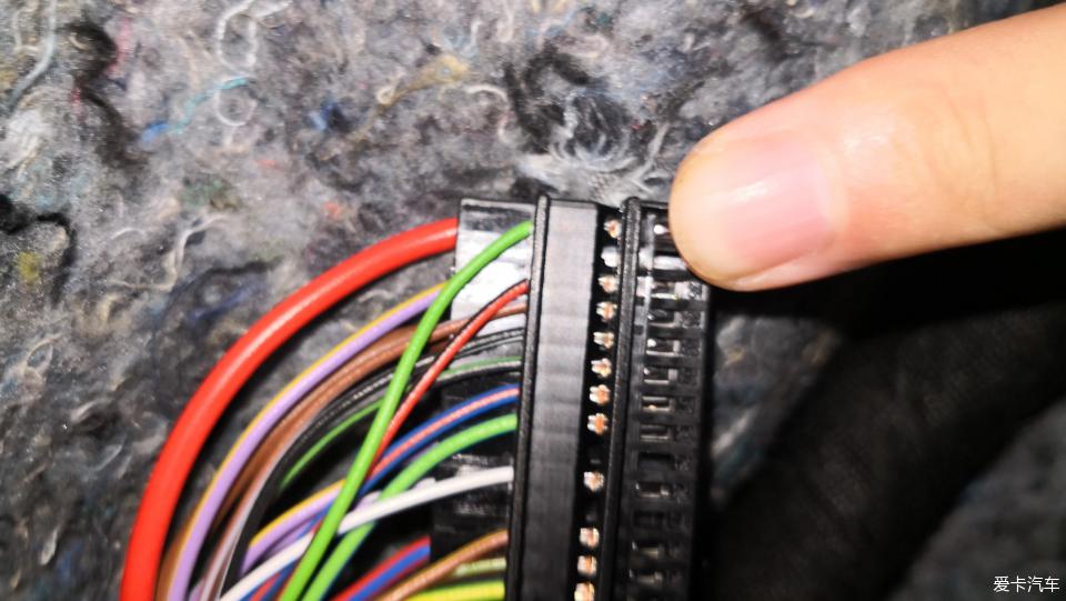

德赛西威5015B接线口
原车网关线接法
山寨导航用的协议盒

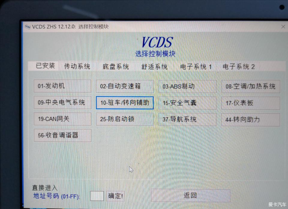

安装都是对插很简单,最后发现网关信息不同,5053检查开通原车导航信息
网关进中央控制列表,勾选37、56。

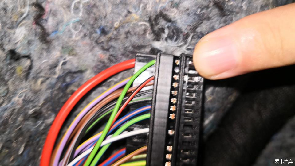

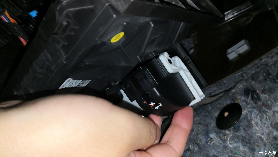

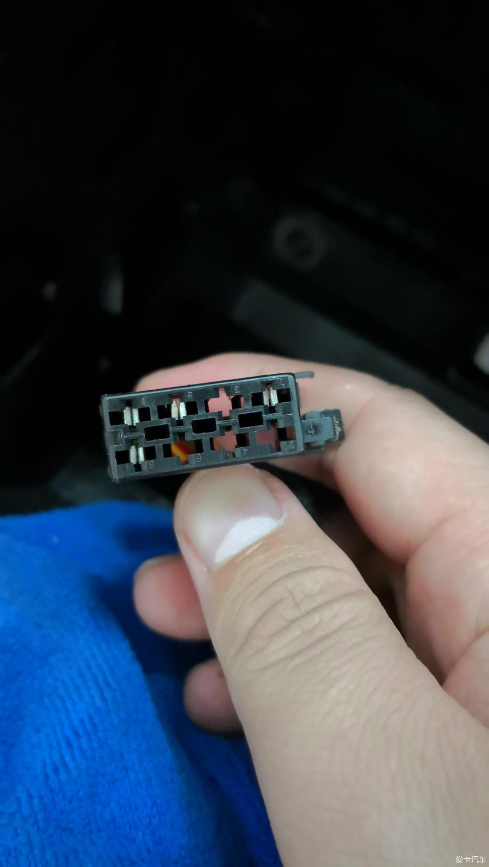

发现问题没有解决,怀疑原车网关接法有错误,果断拆BCM
检查网关发现原来20、21线是插好的,证明原车是接通的

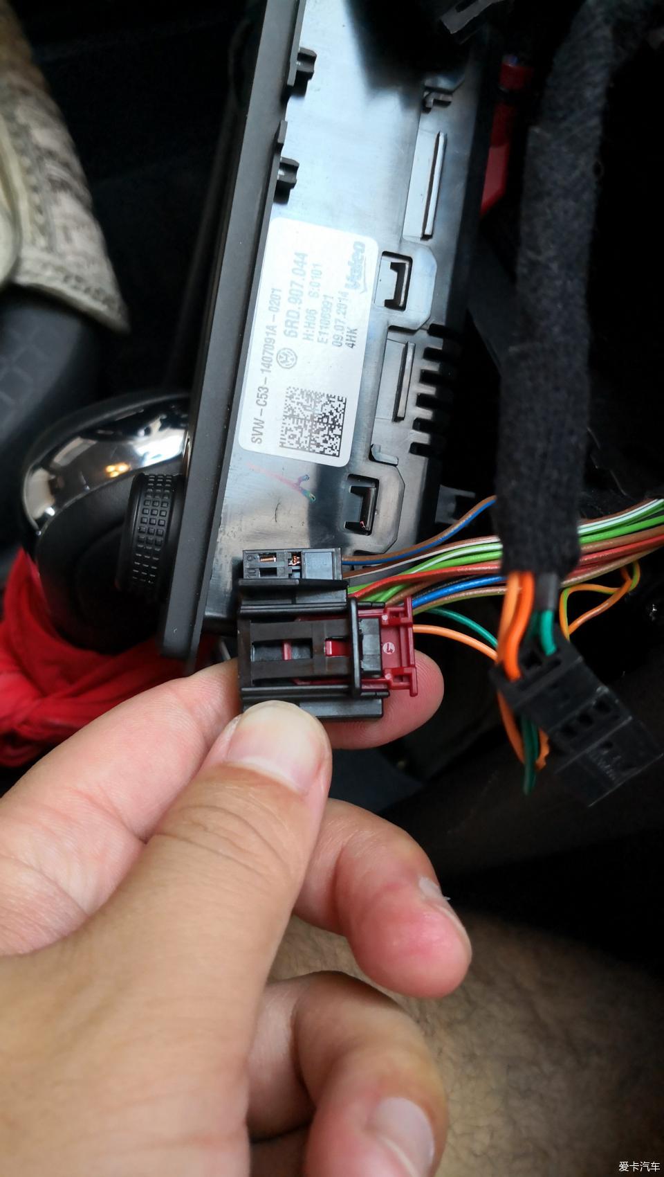

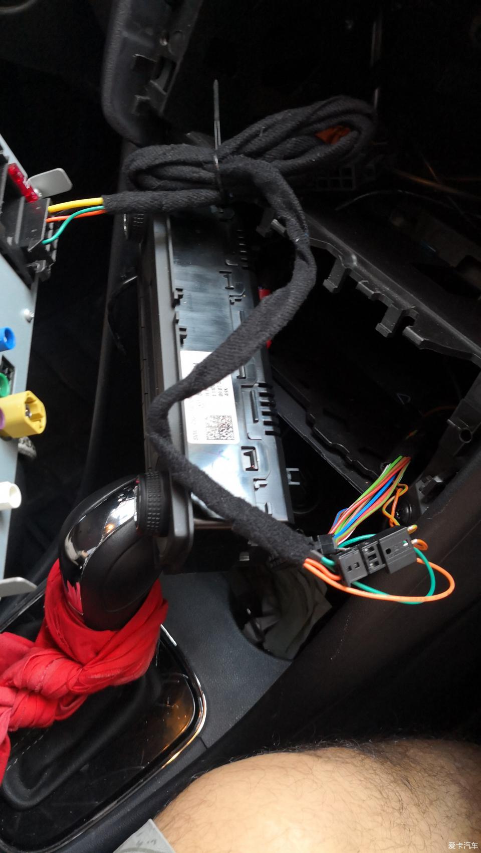

研究了很久,决定从空调处并网关线
这个是空调的插线
这个是专用网关并线线束
把空调网关退线插到这里
信息显示网关已经接通

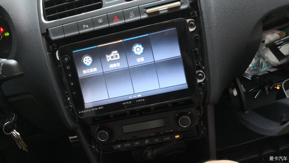

网关接对了,但是ops雷达同屏并没有出现
重新刷5015车机破解固件
既然没问题了,那接下来就是软件的问题了,边刷边安装好

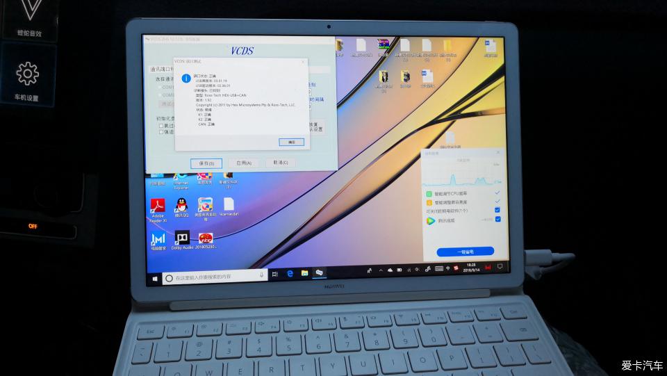

刷完没解决,果断5053刷OPS雷达同屏显示
研究很久,OPS编码就是这样改的
然后奇迹出现了,同屏显示是不是很高大啊
