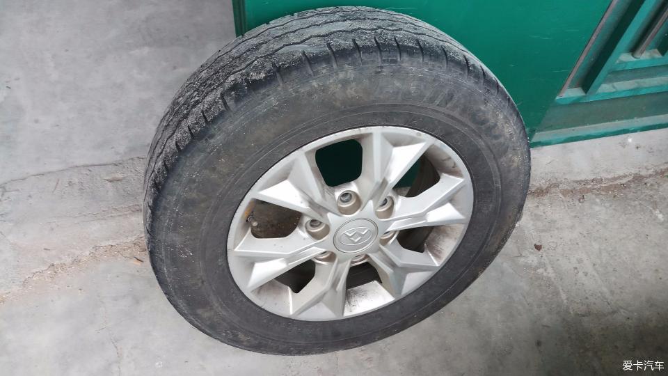

拆下轮胎。

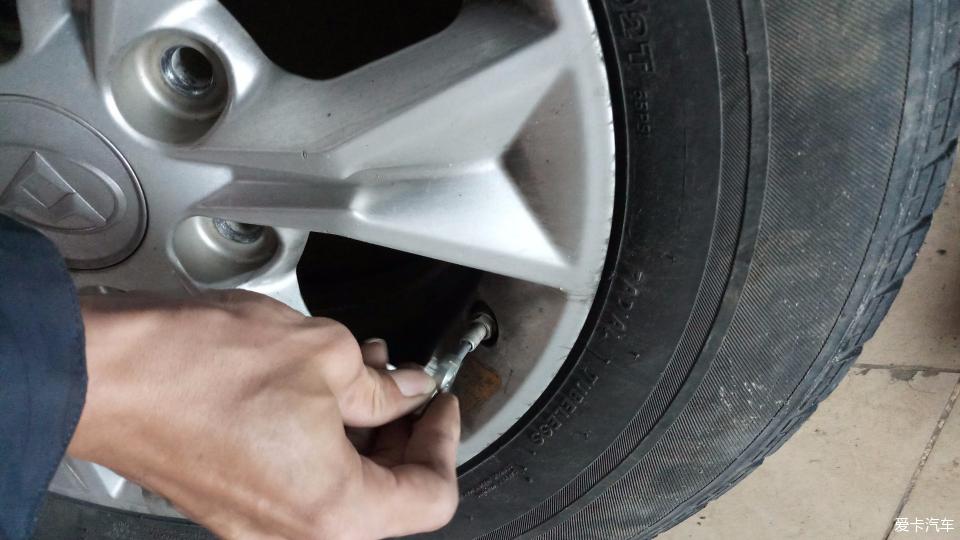

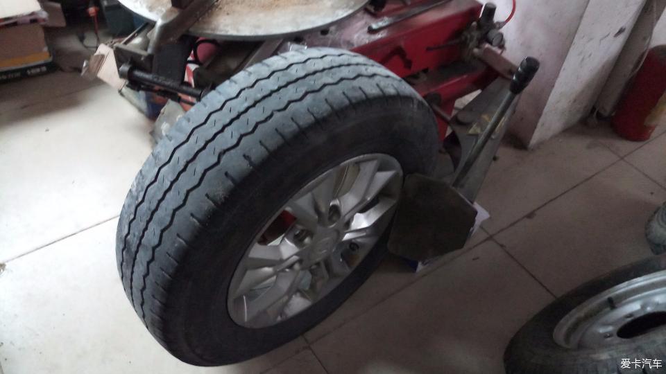

接着去轮胎店开胎,先放气。
压胎。

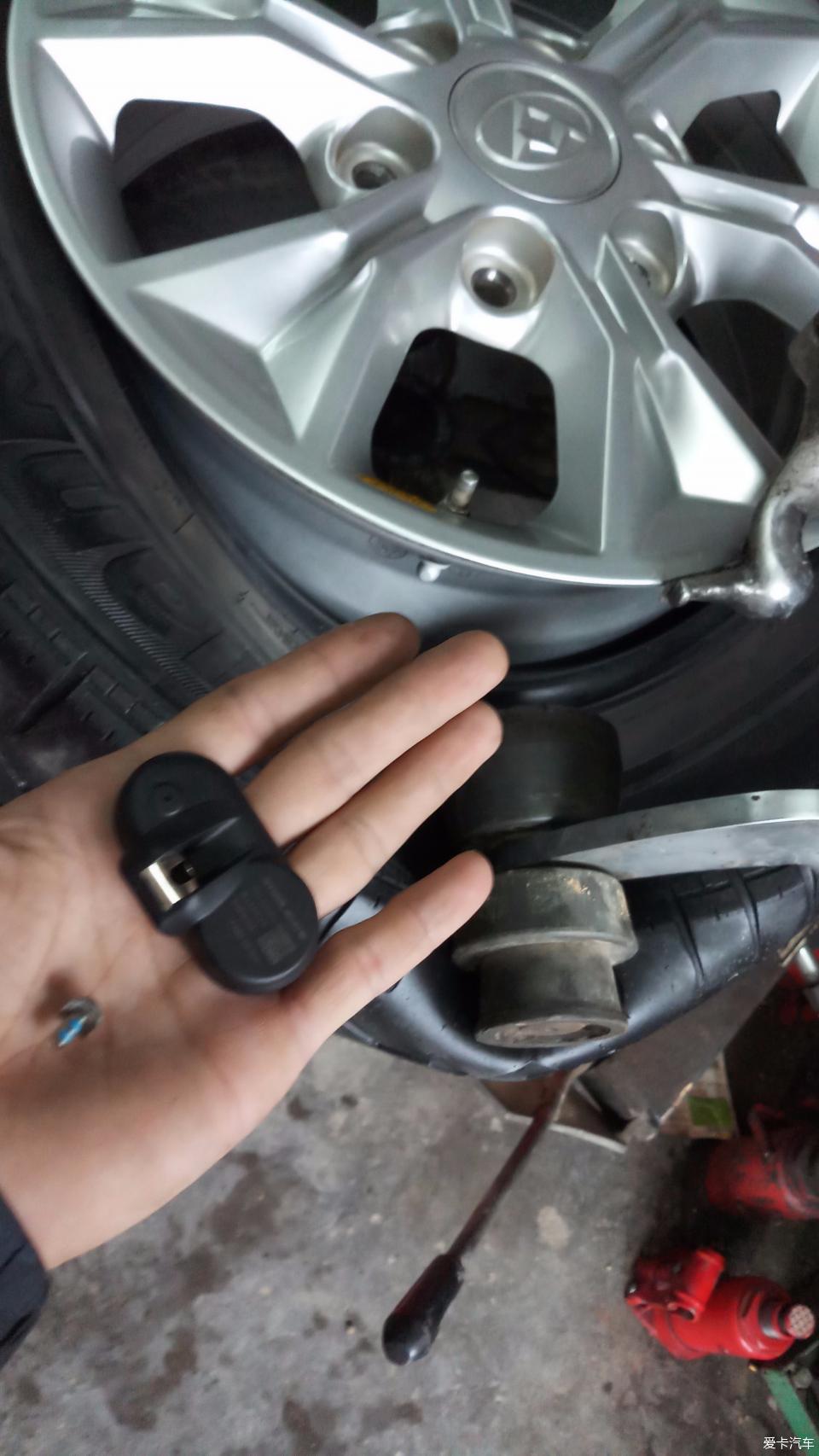

接着上机压着胎,把传感器拆出来。
就一个小六角就可以拆,修轮胎店一般都有。
轮胎可以先打气装回车上了。

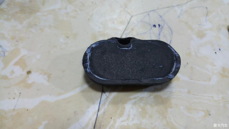

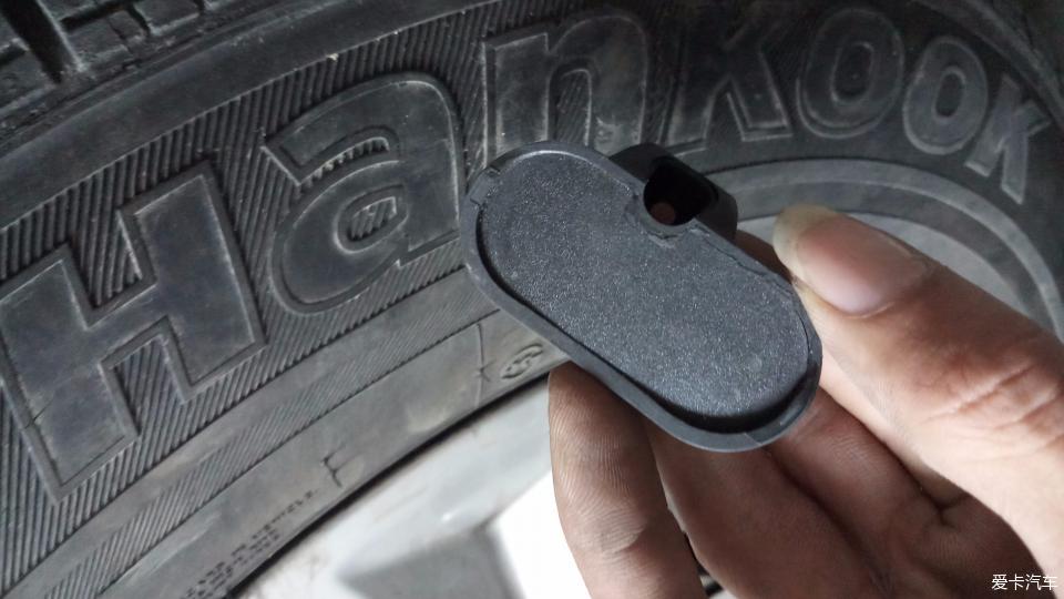

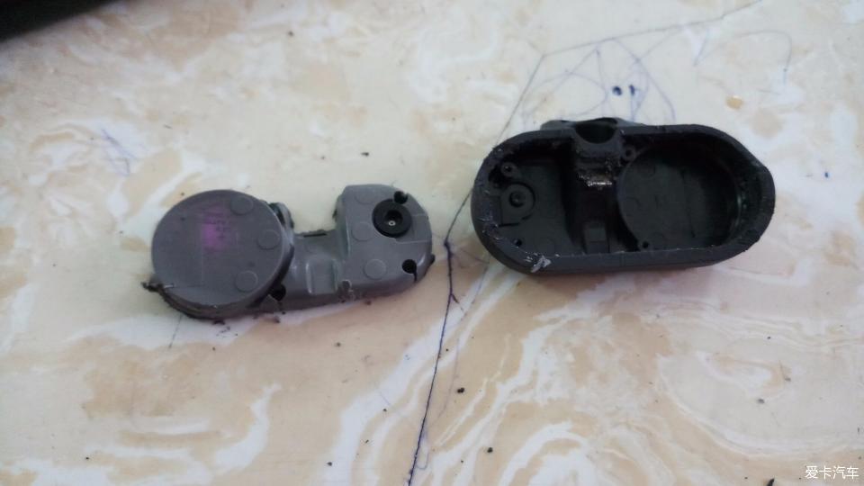

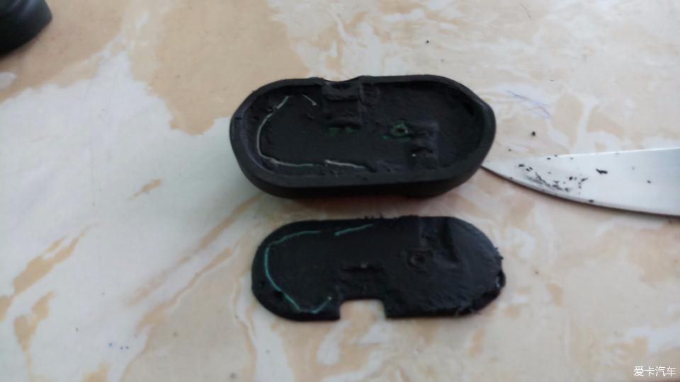

接着就是要把传感器拆开。
用小刀轻轻划开。

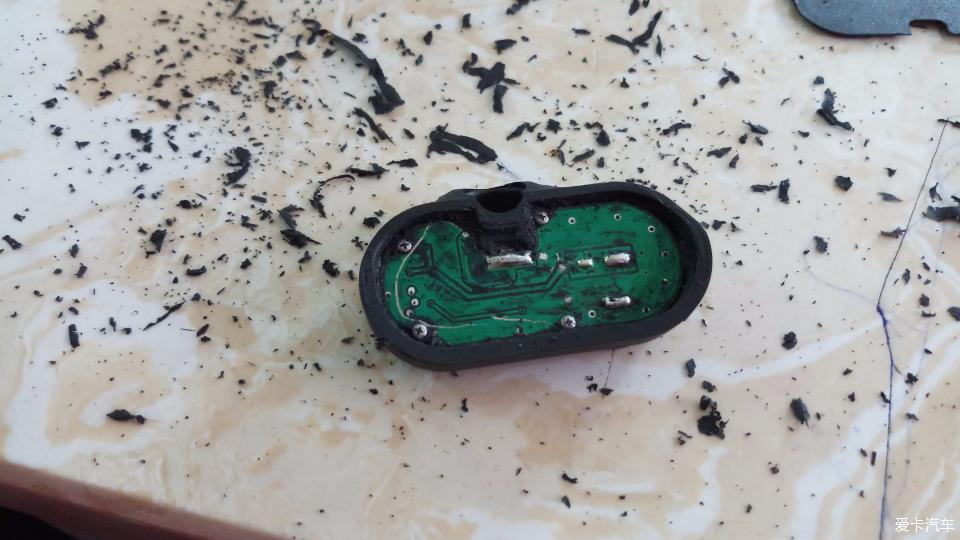

接着要把里面的胶清干净。
清完了。

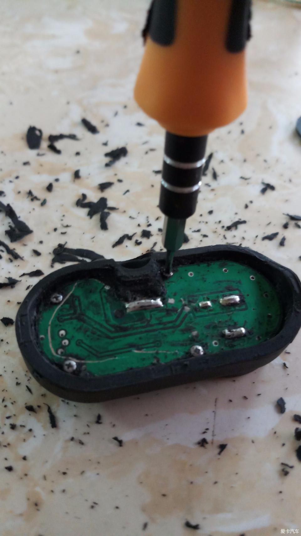

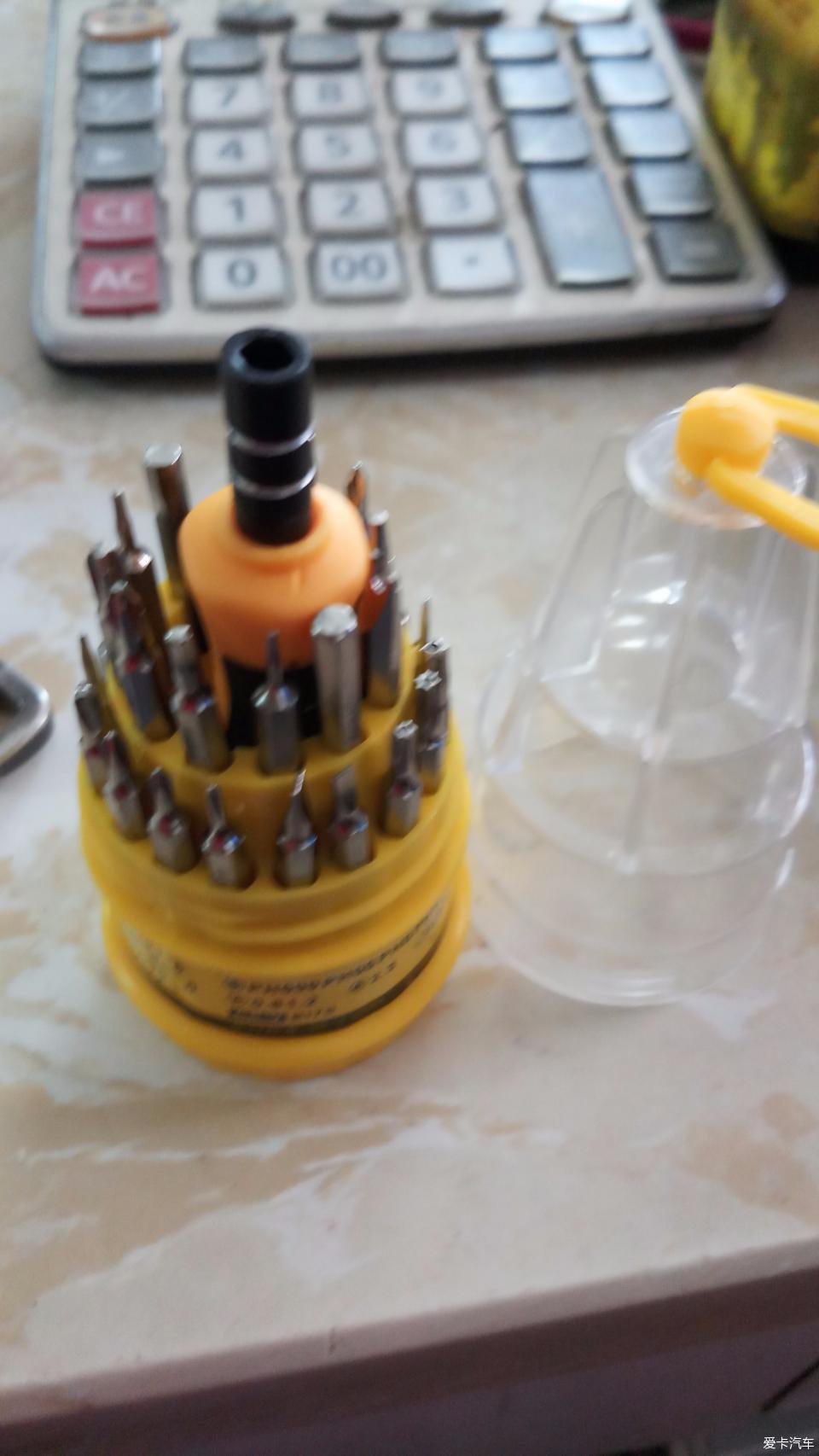

接着找把小 字螺丝刀。
把螺丝拧下来。

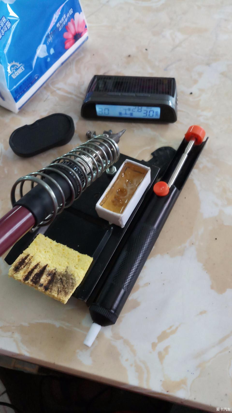

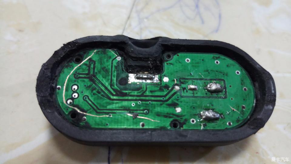

中间这有一大块焊点,得把它融吸掉。
上工具。
融吸完了边上一扣就出来了。

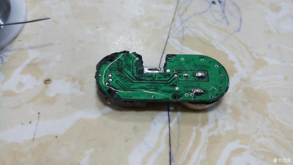

拆出来后是这样的。

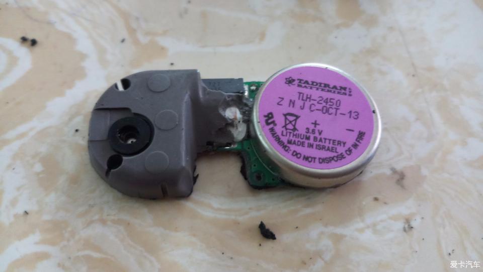

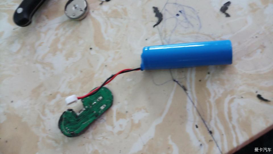

把电池上的胶也划掉。

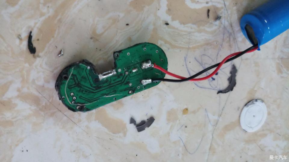

接着把电池融下来。
原电池是3.6v的,找个3.6v的电池来试下传感器有没有坏,因为这个传感器已经完成没有信号了。
中心点是正极,边上是负极,烙上。

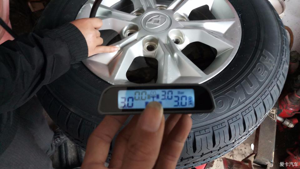

右前轮的2.8是原来的,一直没有信号。
用气泵加点气。
马上就有胎压更新显示了,左前电也快完了,都没气压了也不显示0.0。

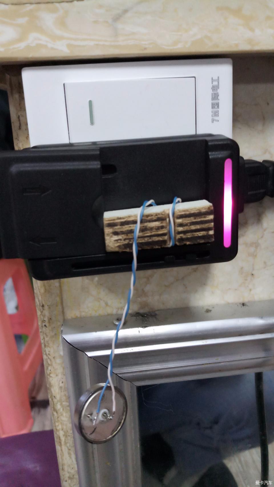

确定传感器没问题后本来要买电池的,想到这个电池是3.6v的,跟手机电池一样,感觉可以充电,上网查了一下,这电池果然可以充电,就试洛了两根电线。
另一头卷成小球。
接在万能充上。
开充,这电池是500mah的,充电器是350mah的,电流有点大,充的时候会发热,所以充一会停一会,总充电时长有1小时,我就没在充了,在怎样用个2-3年没问题。
把电池烙上,没问题,正常有信号。

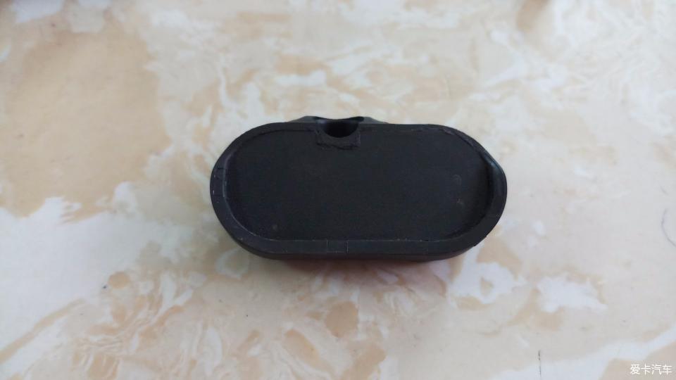

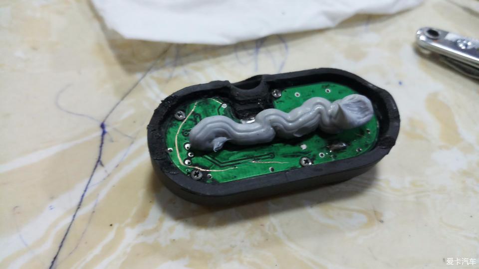

上好螺丝,打上结构胶,用玻璃胶也可以。
把上盖盖回去。
在把多余的胶擦掉。

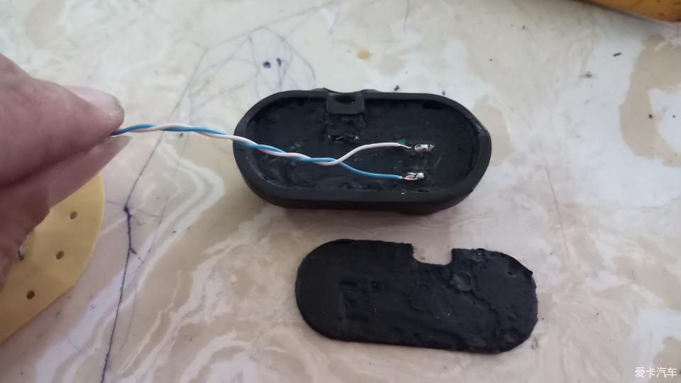

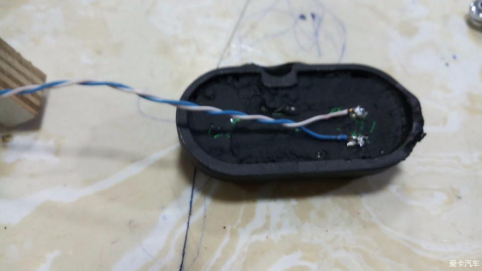

既然知道可以充电,就不用拆出来了,直接给电池充电就行了。
烙上两根线,万能充不用分正负极,所以不用分。
上万能充,这个也是充了一个小时,充完也试了一下,信号正常。
最后传感器装回轮毂上。
一打气就显示了。
左右胎都装好打好气了,显示完全正常。
