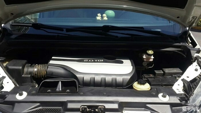

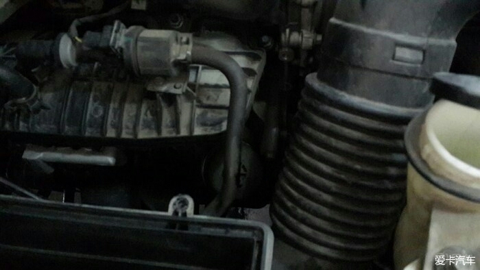

发动机舱好脏啊,看来又得洗一下了

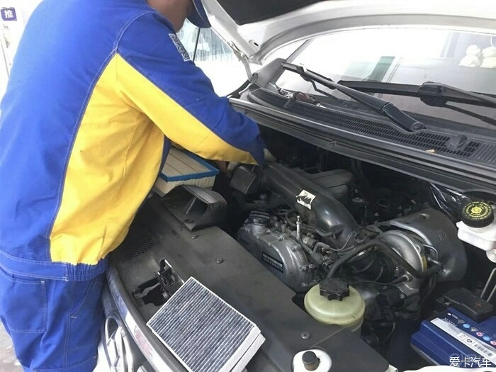

先帮我检查空气滤芯和空调滤芯,脏了就换了,这空调滤芯上次还是我好兄弟帮我换的呢!

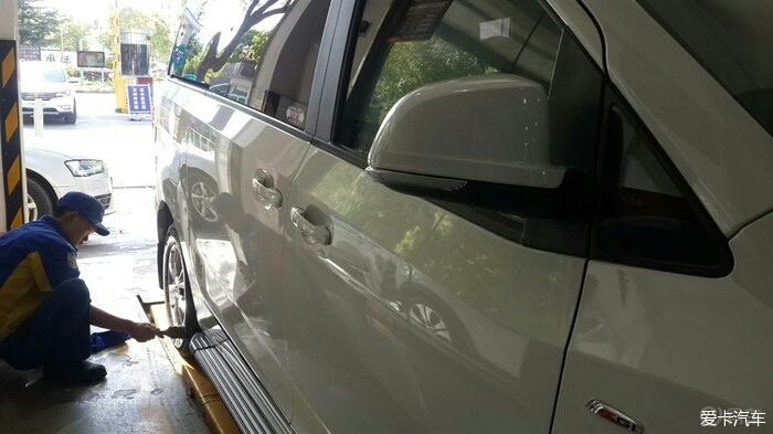

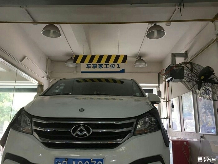

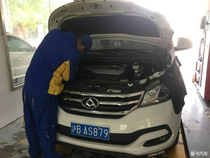

上汽大通G10又宽又大。到房顶车才升高一点点,再升就要碰到顶了,他们说可以,半蹲就行!

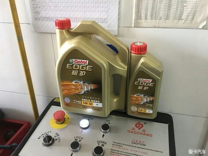

在4S店我也是用的这种机油,本来想换40的,他们说冬天薄一点的机油流动性会好一点,听专业的意见不吃亏!

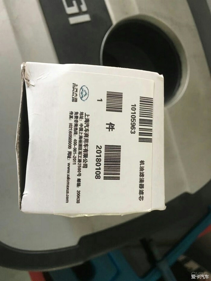

原厂机油滤芯

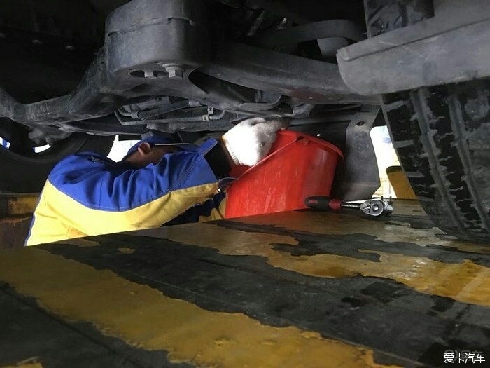

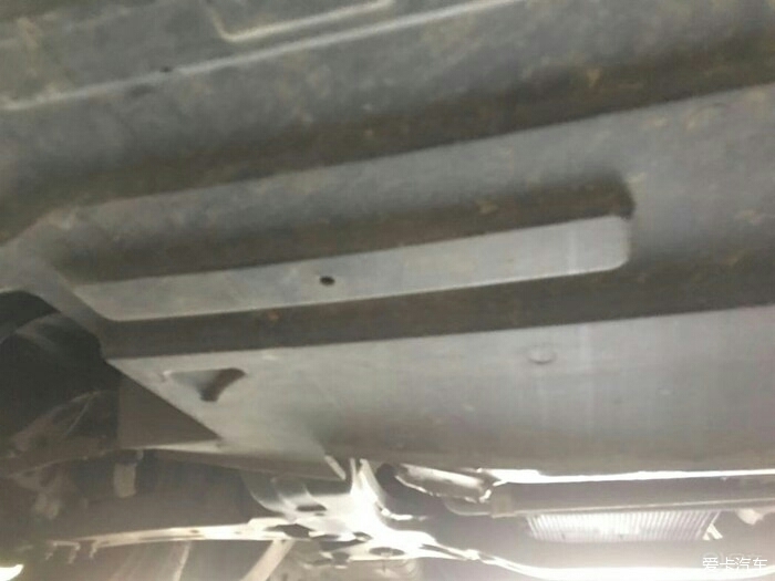

大通G10发动机下护板没有放油口,每次得拆,有点不方便
操作高度太低,看着技师操作很累。

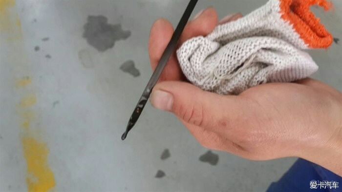

放油机器放不下,只能用桶装了,就这样端着。机油好黑啊,确实该换了。

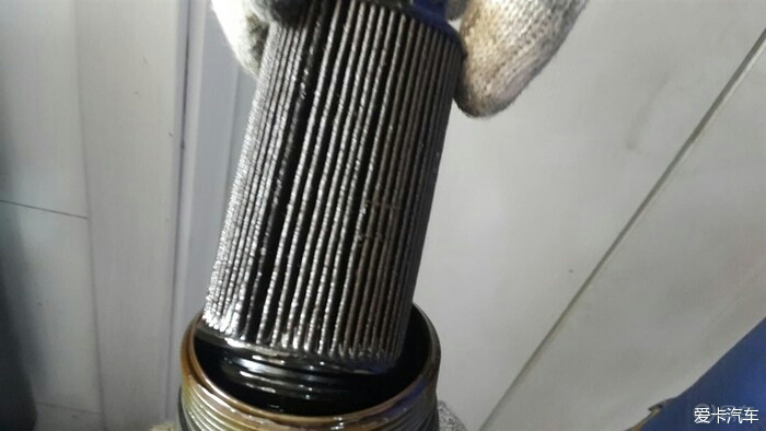

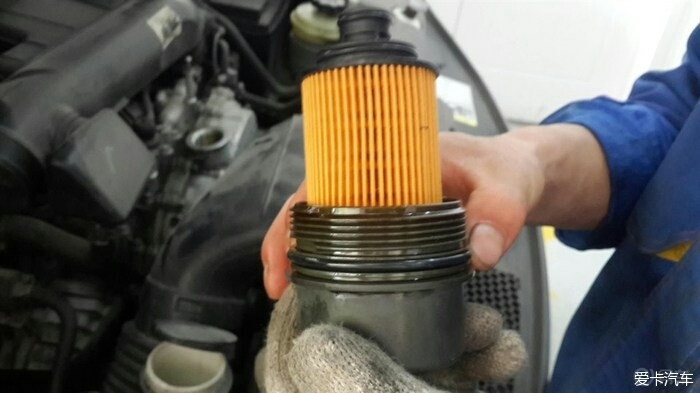

放好机油,拆机滤,原来机滤是在这里。
大通G10的机滤是分两部分,不是一体,分盖和滤芯
装上新的机滤和密封圈,拧上就行

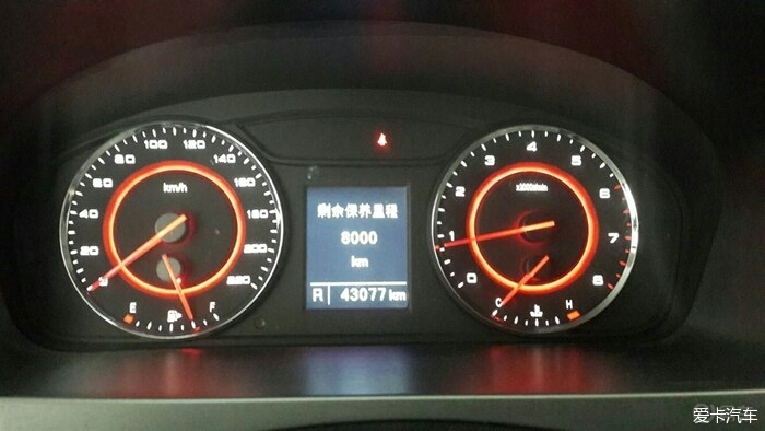

我用说明书中打开钥匙快速按6下的方法试了N多次以失败告终,最后用电脑恢复,不知道错在那里

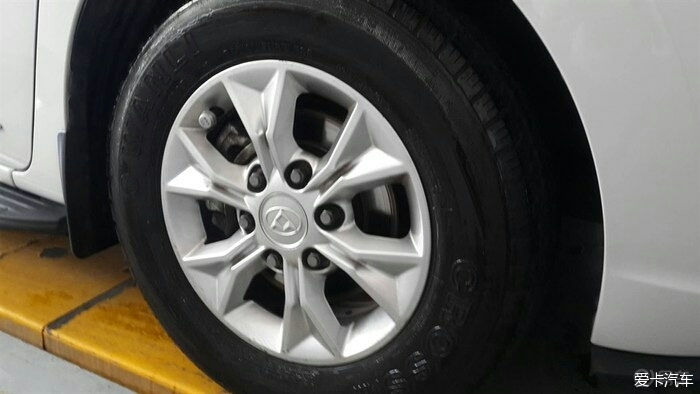

轮胎上蜡好多人说不好。但我喜欢,每次洗车不打蜡就觉得不舒服,而且这还有防止在停车小区小狗撒尿的功能
还帮我把发动机舱洗了一下,又是干干净净了,这样可以安心过冬了!
