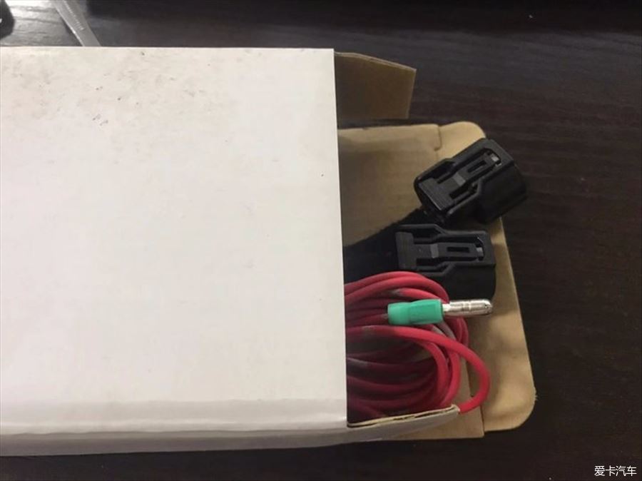

本田UR-V经典版没日行灯,只有示宽灯,一直想改,但没搞到套件。所以一直没改成。后来听朋友说,买一套线组,直接插上就可以了。于是在某宝拍了一套线组,然后回来自己对插上去就可以了,简单方便。
价格不贵,几十块钱而已。几分钟就能安装好,安装好以后启动车子示宽灯就自动点亮。尾灯不会亮起。
货到,直接动手,示宽灯线组

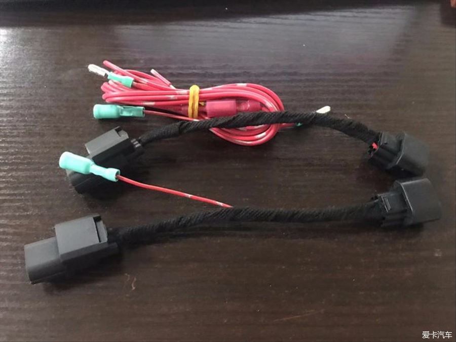

发表于 2018-12-12 15:15    IP属地:未知
配件

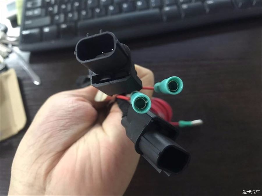

发表于 2018-12-12 15:16    IP属地:未知

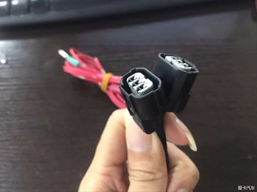

示宽灯插头
发表于 2018-12-12 15:17    IP属地:未知
特写

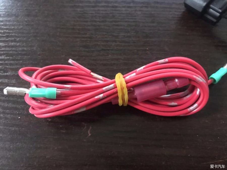

一拖二ACC延长线

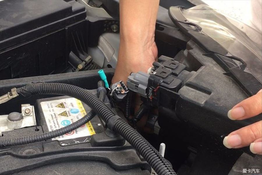

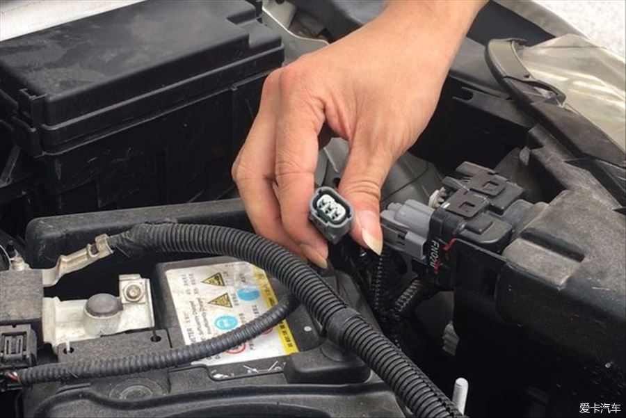

首先拔出原车的示宽灯插头

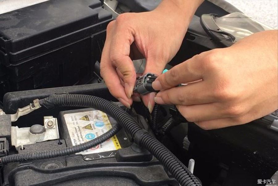

发表于 2018-12-12 15:19    IP属地:未知
然后把线组的插头插上
剩下的一个插头对插回去原车大灯

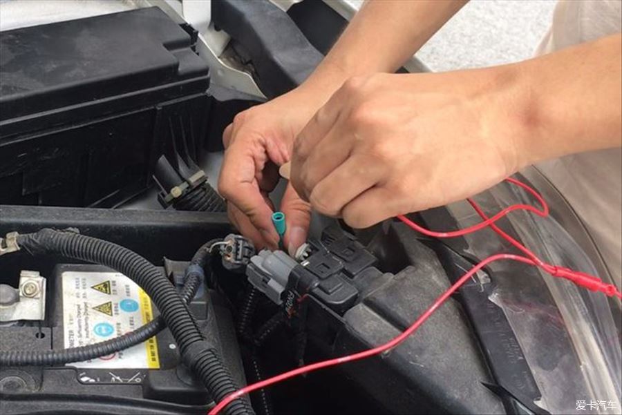

发表于 2018-12-12 15:20    IP属地:未知
然后把一拖二延长线插上
再到保险盒这个位置拔出这个继电器,把电线绑在右下角即可完工
