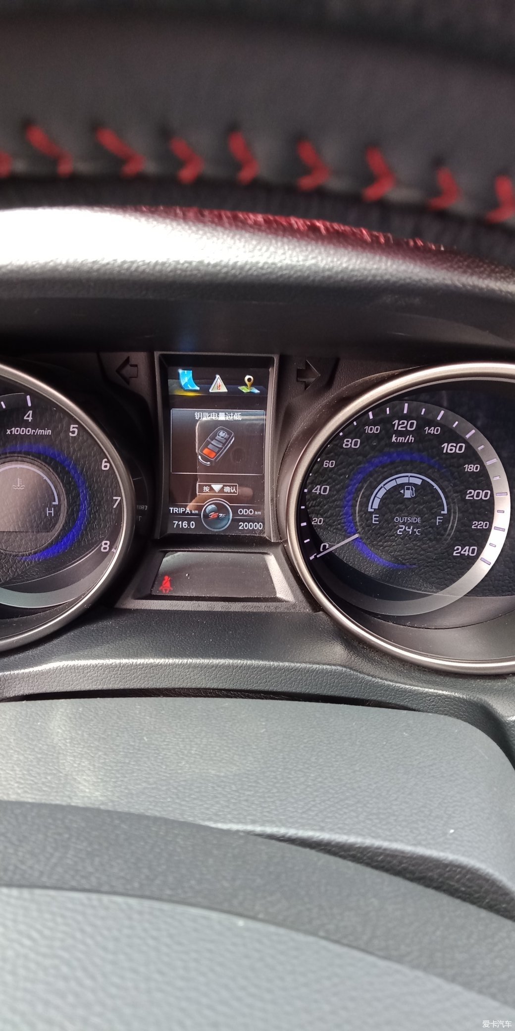

仪表盘提示钥匙电量不足!

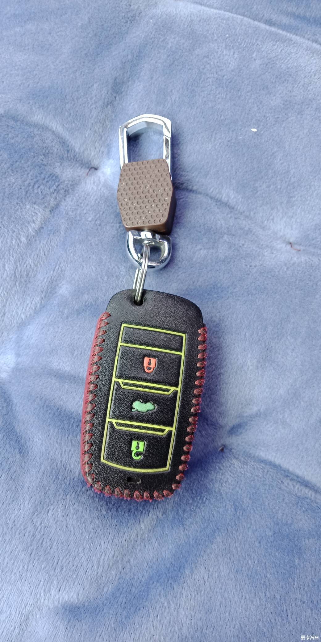

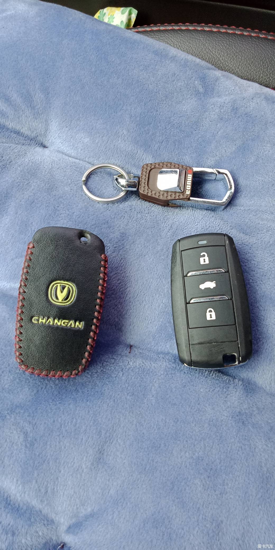

本人比较爱惜,给75装了钥匙套!

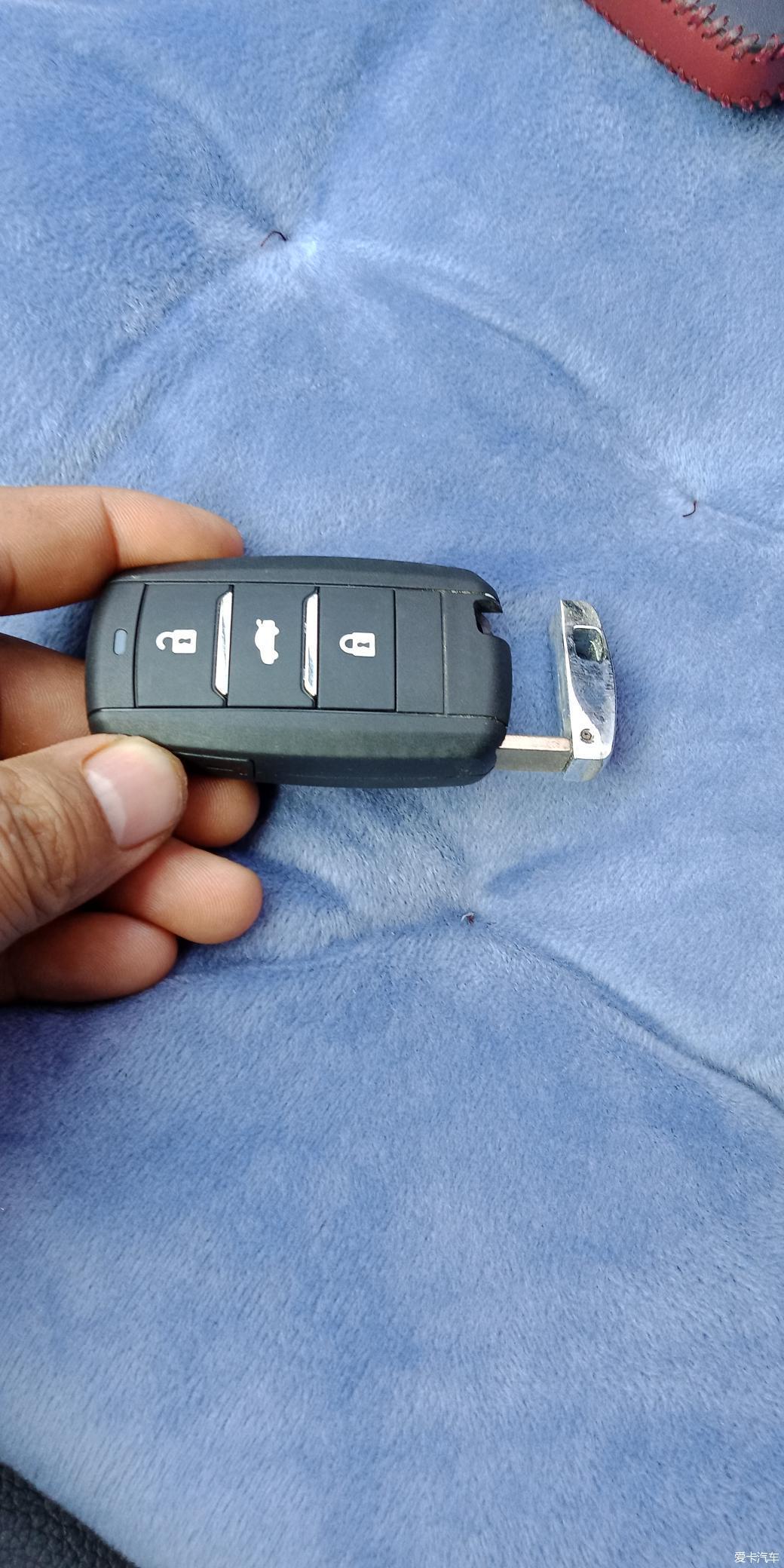

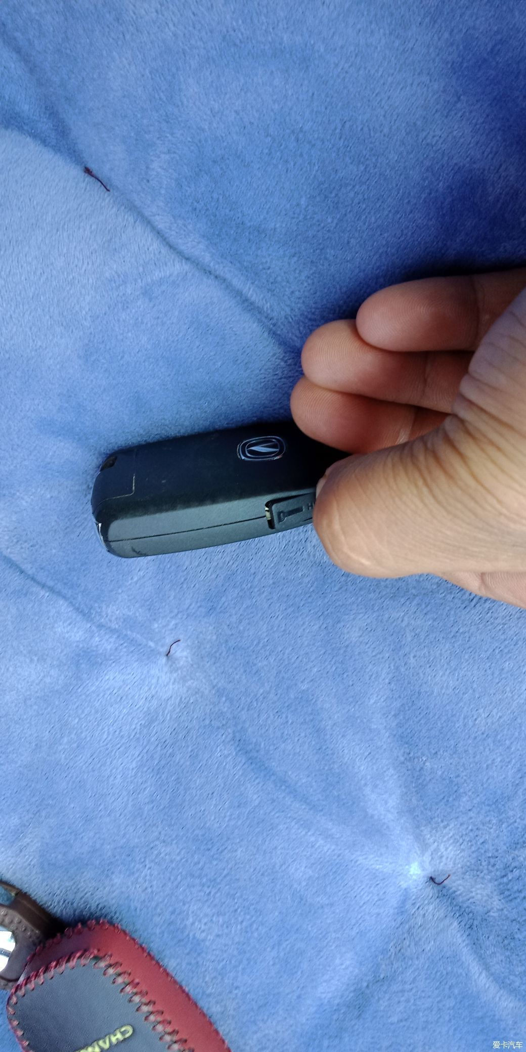

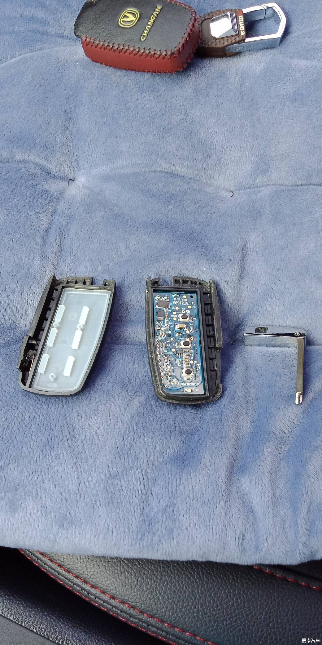

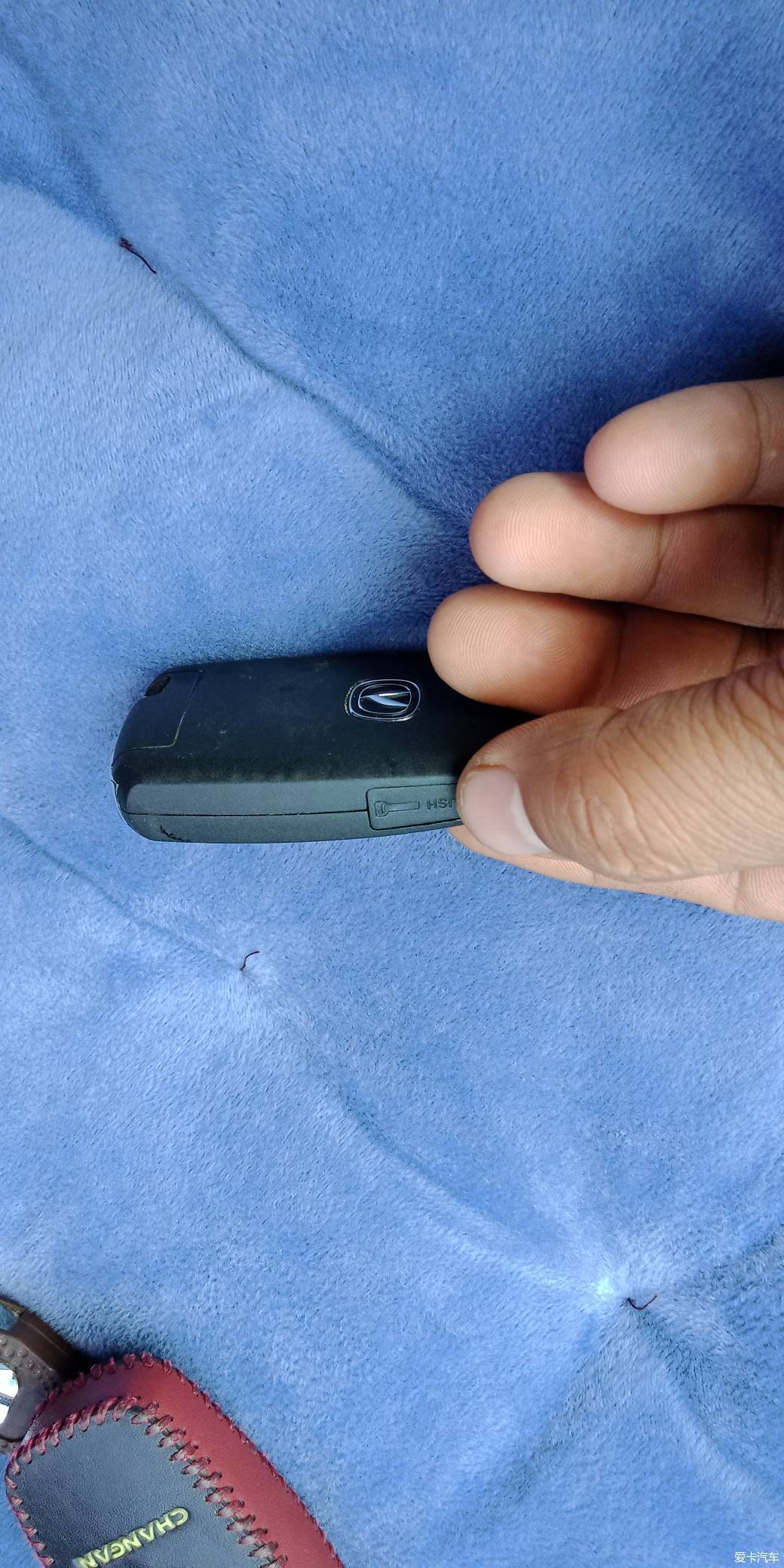

按住这按钮使当一头翘起来!

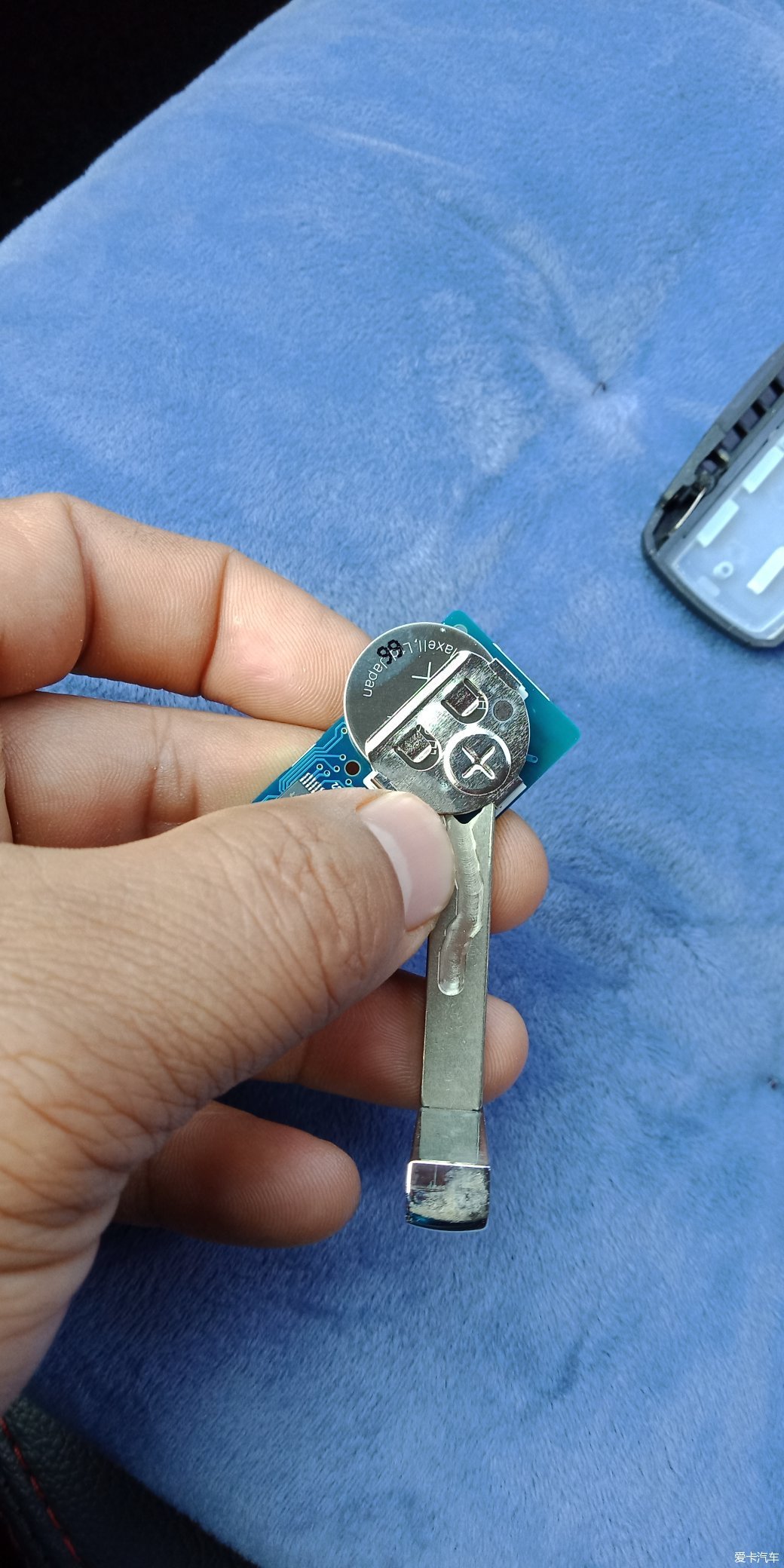

钥匙可以抽出来了。
不要完全抽出来,留一部分然后顺时针扭开,不要怕心疼。

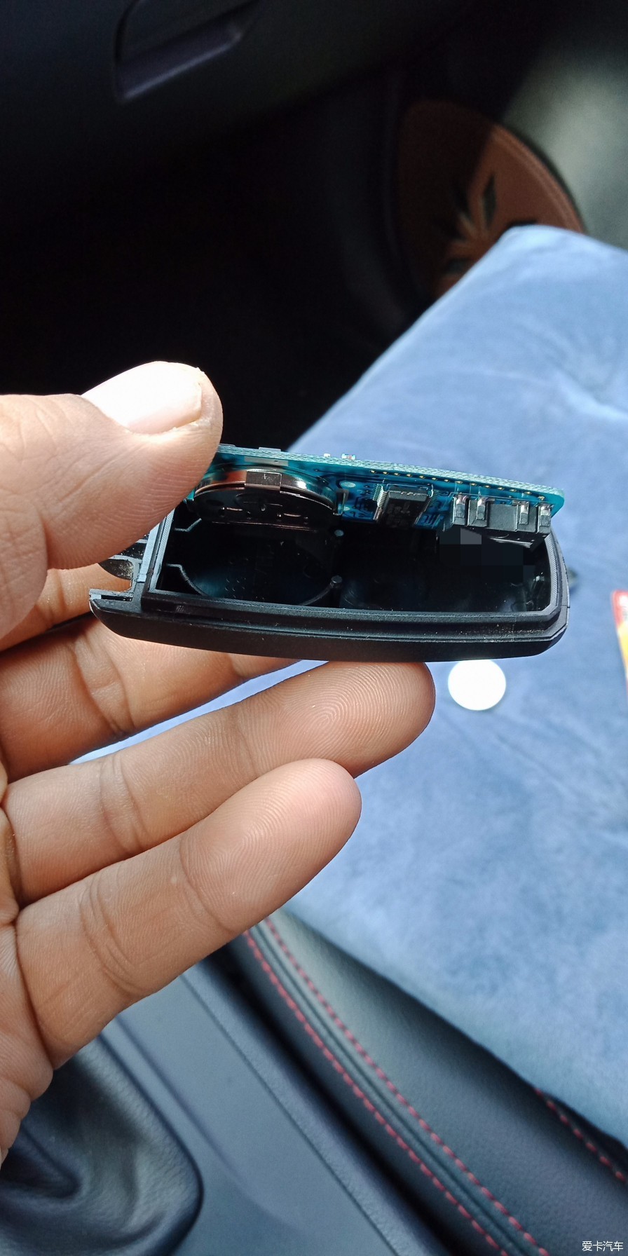

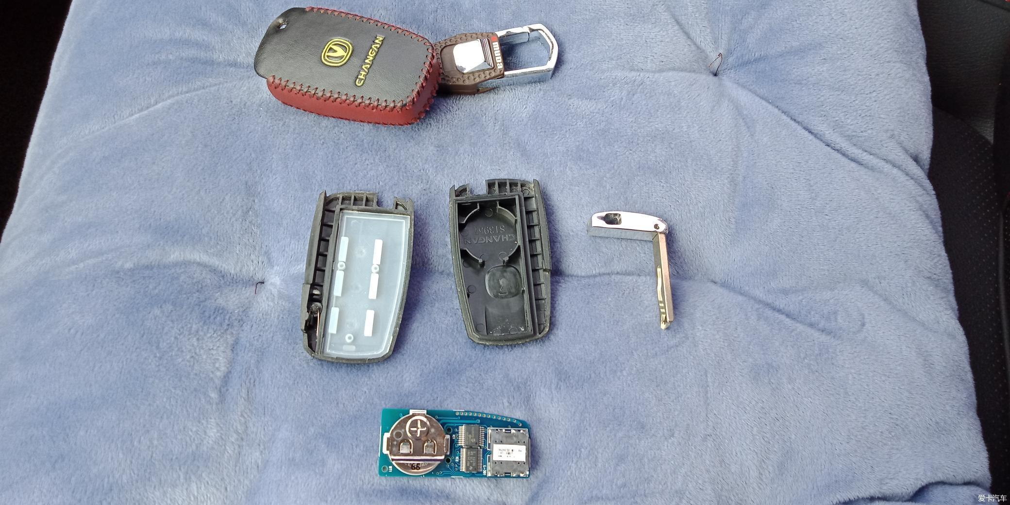

已经打开外壳了,非常简单!

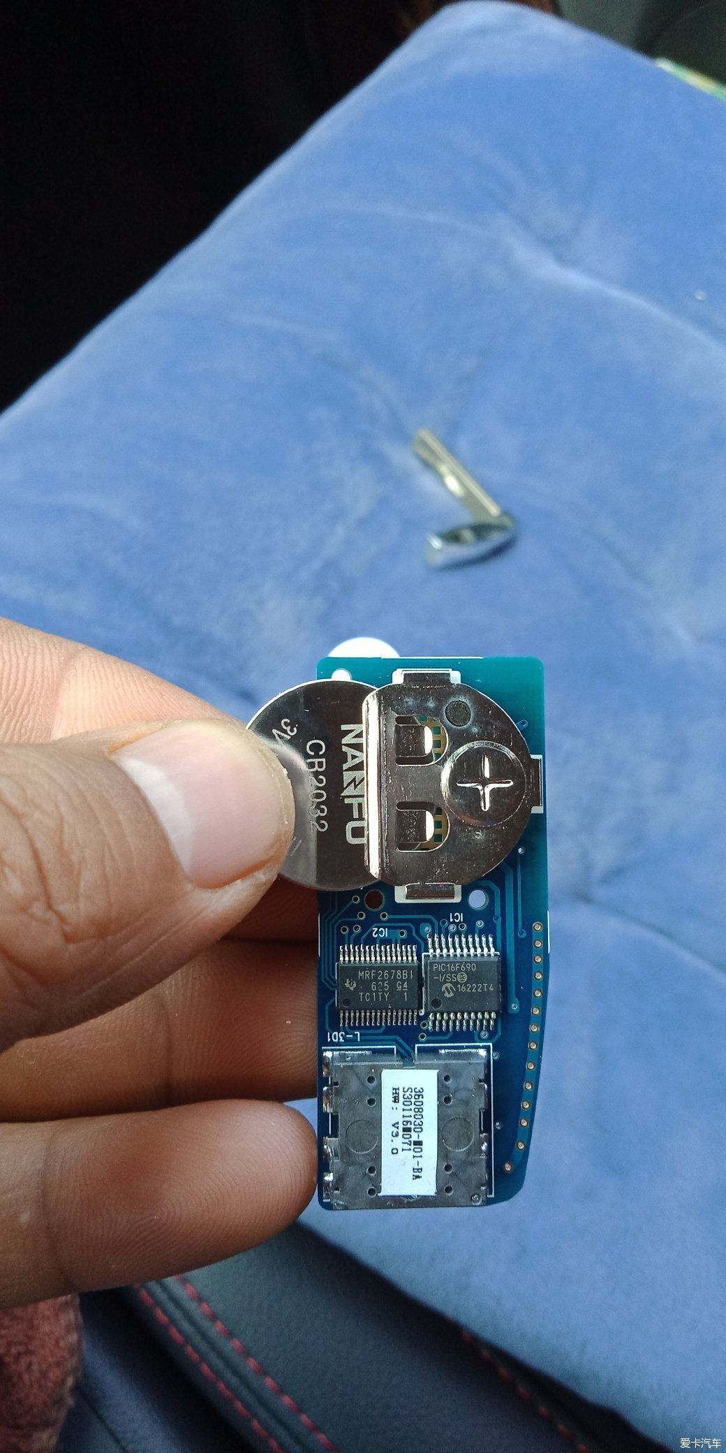

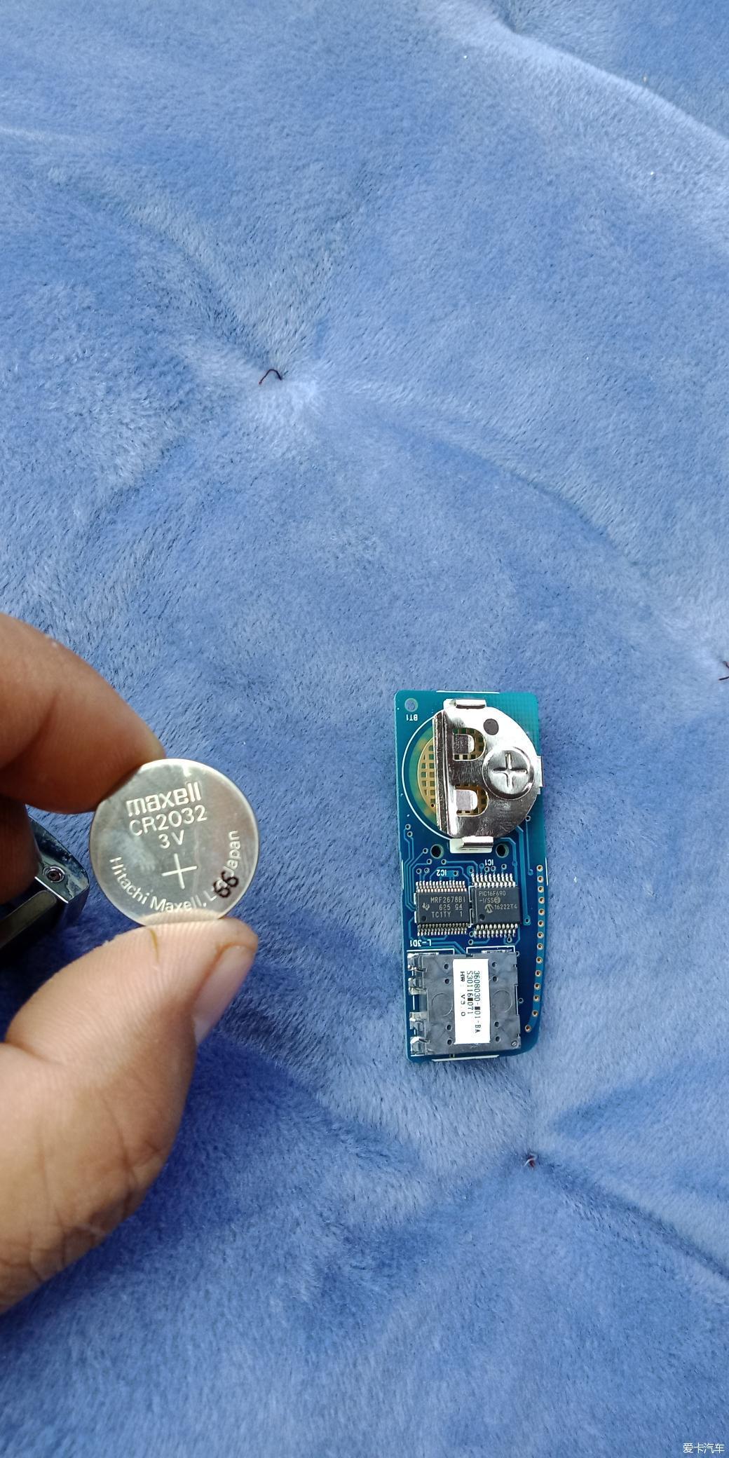

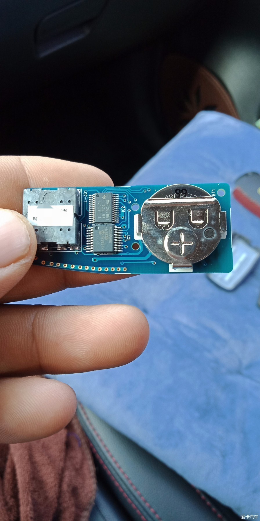

把电池主版拿下来!
用钥匙抵住一边,一退就可以把电池拿下来

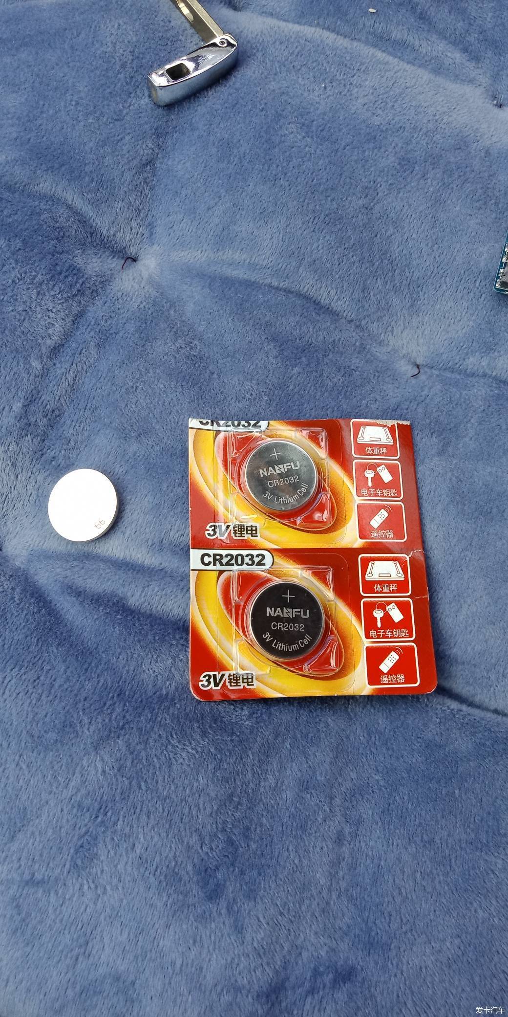

75的电池型号为2032买这个型号的就可以了!
网上购买的钥匙电池。
放入电池,装好就大功告成了!自己动手,丰衣足食啊!
