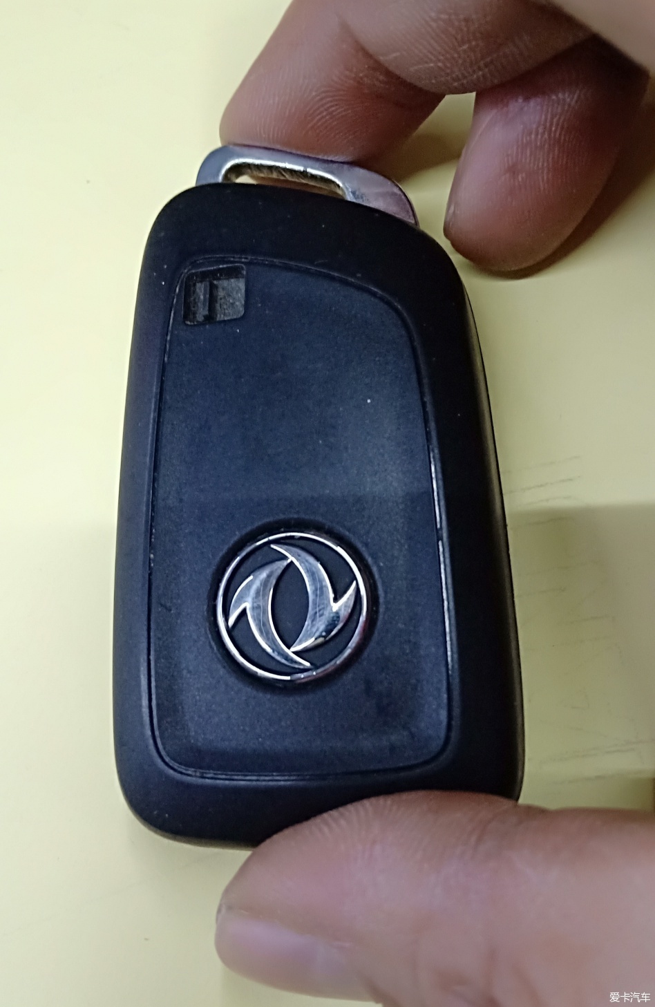

带风神车标的一面

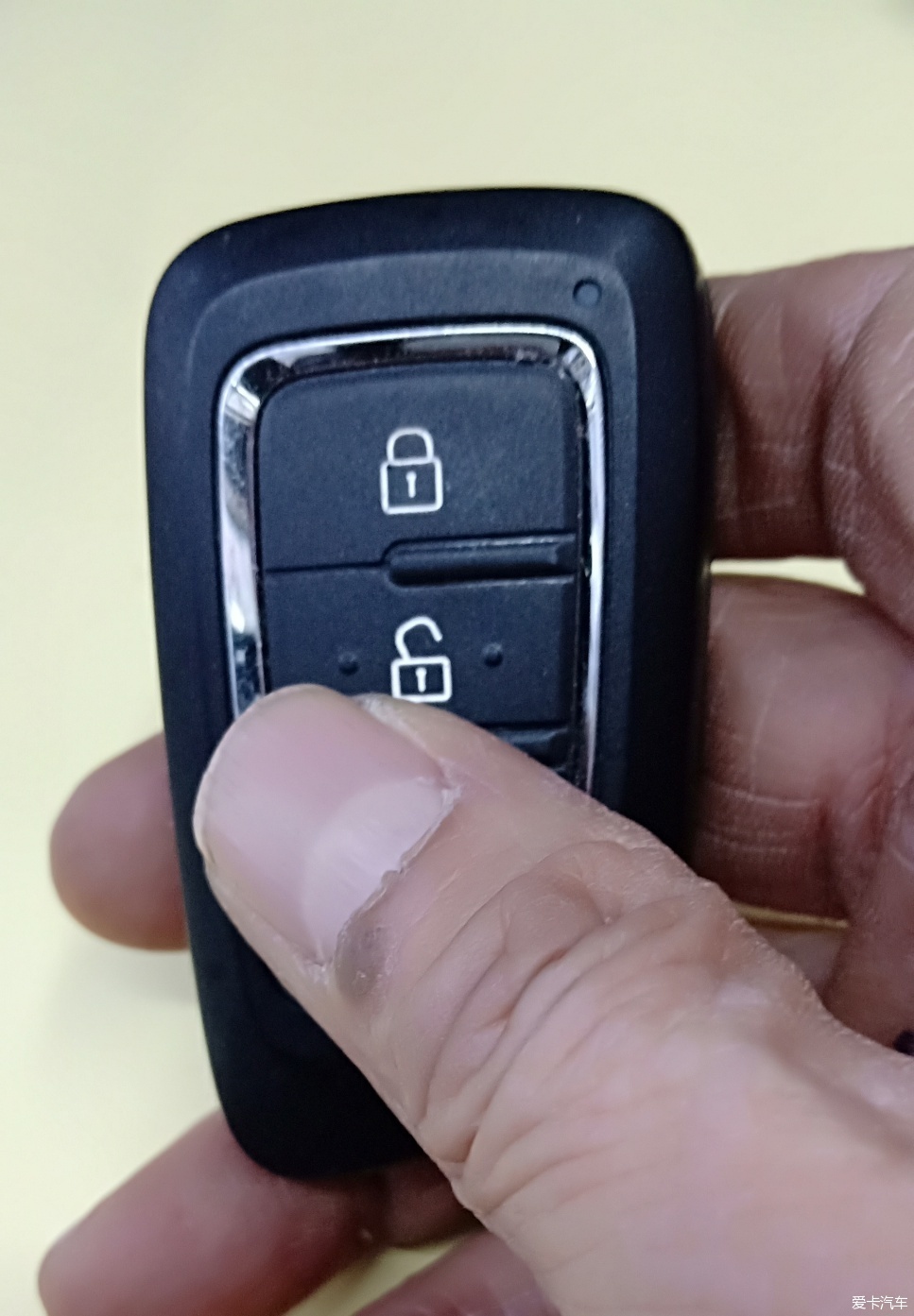

钥匙功能按键一面有个小按扭,用手按住右搬,左手把机械钥匙抽出来。
用机械钥匙的宽面插进智能钥匙的间隙中间温柔地用力转动机械钥匙,即撬开了智能钥匙。
