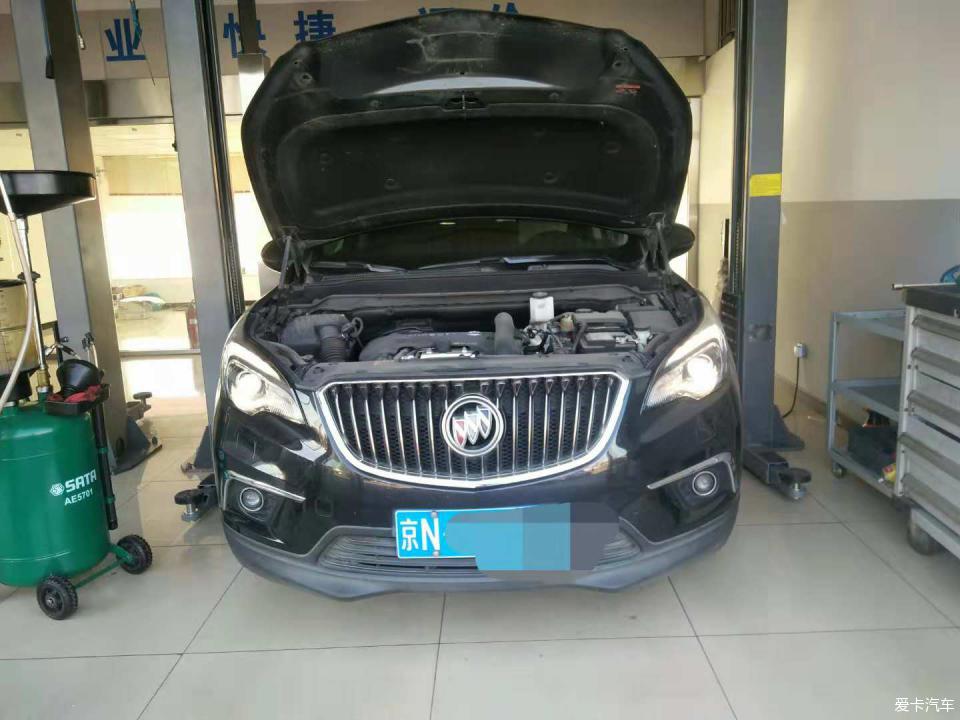

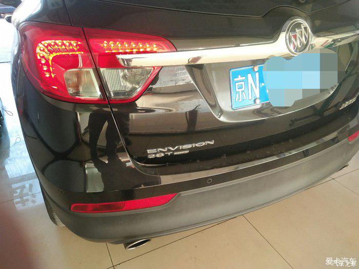

保养心得本人菜鸟一枚,从买车一直在4S保养,因为对车不了解也不敢在外面保养,直到前段时间和开GL8的哥们聊天,说在4S太贵给我介绍一个比较好的地,都好几年的哥们啦也不怕他骗我,就奔着试试的态度去了一趟,
车有点脏可是拍出来的照片倒是挺干净

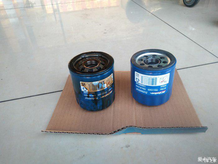

放出来的旧机油,让师傅看了一下说油质还行,看来在4S保养用的机油还可以
拆下机滤后麻烦师傅帮我找了张纸壳,对比一下

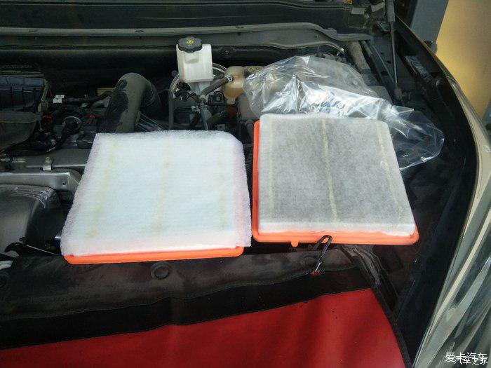

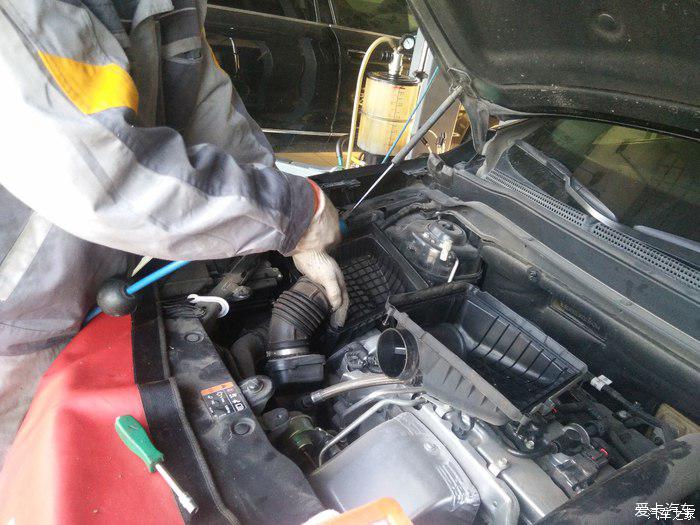

空滤的对比
小师傅挺细心的,更换空滤还把里面的尘土给清理了一下,给他点个赞

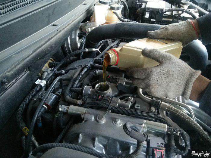

机油用的是和4S一样的,嘉实多极护

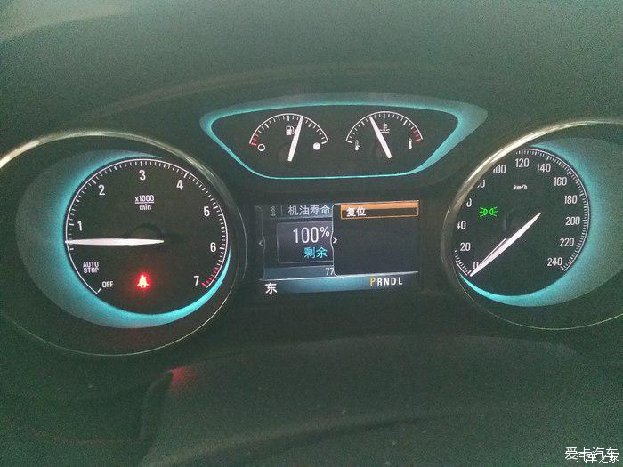

保养做完啦,顺便向师傅请教了一下保养灯怎么复位,以防万一那天有需要自己就能把它搞定

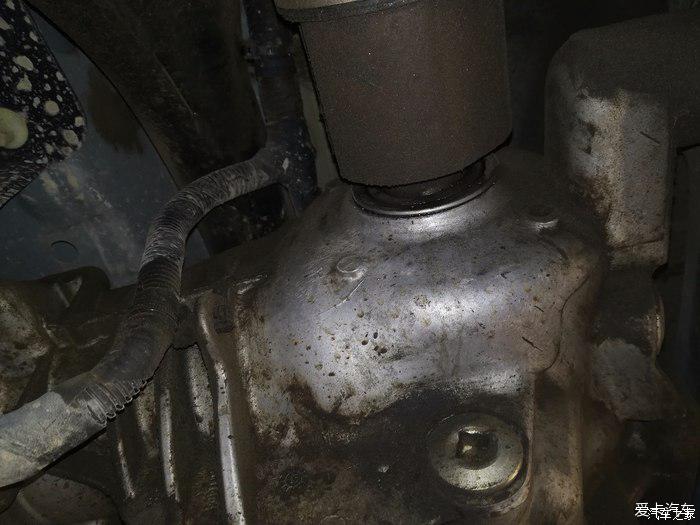

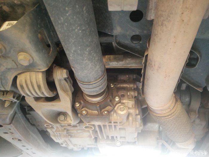

既然车都已经上架子啦,那就顺便把底盘检查一下呗,被师傅告知两个问题
这是其中之一说4S给加装什么的加固件怎么没加吗?自己还真不清楚这回事改天得去问问
这是其中之二后半轴油封轻微漏油,哎 这才换了刚一年多就又这样啦,有点郁闷啊不过听师傅说这是通病,不知道大家有没有漏油呢
其他到时没什么问题

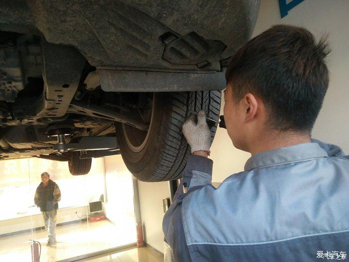

在观察底盘的时候小师傅把轮胎都给检查了一遍,还把上面的石子给清理下来
在此还得给他点个赞,看来哥们介绍的地不错啊

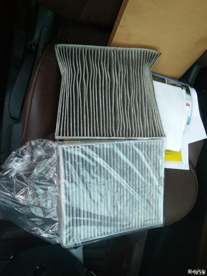

也是运气 赶上他们这搞活动,送了个空调的清洗
空调滤也有点脏啦,直接换掉

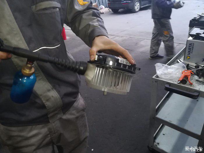

都不知道这是什么东西,问过师傅才知道它叫鼓风机,这是给拆下来洗洗

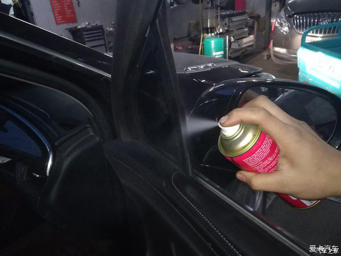

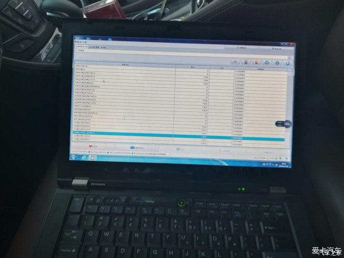

维修项目左前玻璃在以一键升窗时,经常性的升到一半要么就自己降下去,要么就停在哪里不动,以前在4S也查过开始换了个开关,好使了没几天又不行啦,后来说要换升降器电机也不确定能不能好,而且还挺贵,感觉不用一键升窗轻点还能使就没再理它,
在保养时被维修师傅问到啦,那就查查呗
师傅用电脑检查看有什么故障吗,检查结果被告知正常没什么问题,有点郁闷

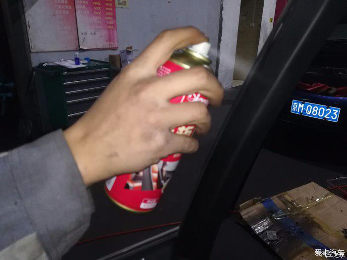

不过师傅又接着说这种情况一般有两个故障点,一就是4S所说的电机,还有就是车辆本身的防夹功能,有可能冬天玻璃导槽发涩,在一键升窗时感觉阻力变大导致,
既然这样那就先处理一下试试呗,实在不行再说电机吧
师傅给打的润滑剂说打完试试,还别说打完当时还真的挺好使,就怕过几天又犯毛病
师傅说现在没事就先试试吧实在不行就再过来更换电机,这次处理也是免费
这都用了好几天啦玻璃一切正常,感谢师傅的负责,最重要还是感谢哥们介绍这么好的地方,(看来要请客啦)
