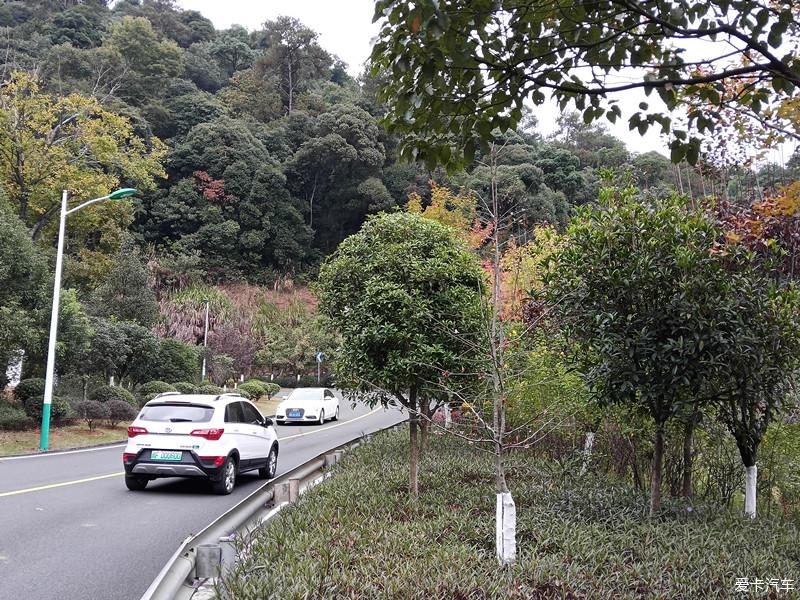

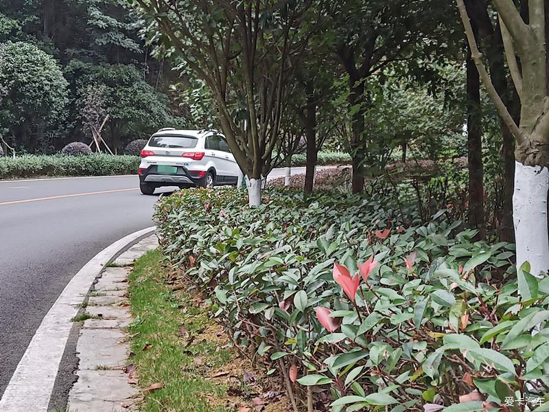

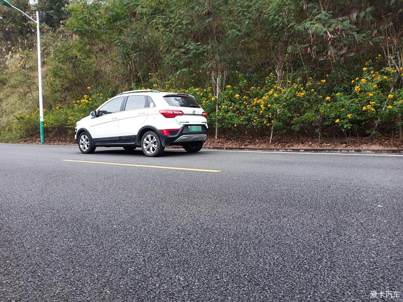

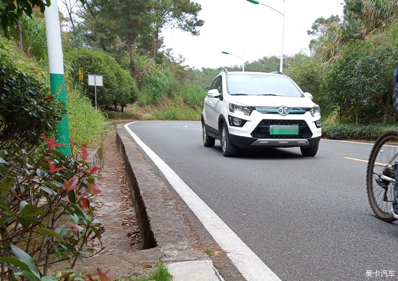

出发
迈着坚定的步伐前进,小白应该也对这次的长途充满了期待吧
在没上高速的时候多拍几张,上了高速就不能玩手机了,毕竟安全才是第一位的
