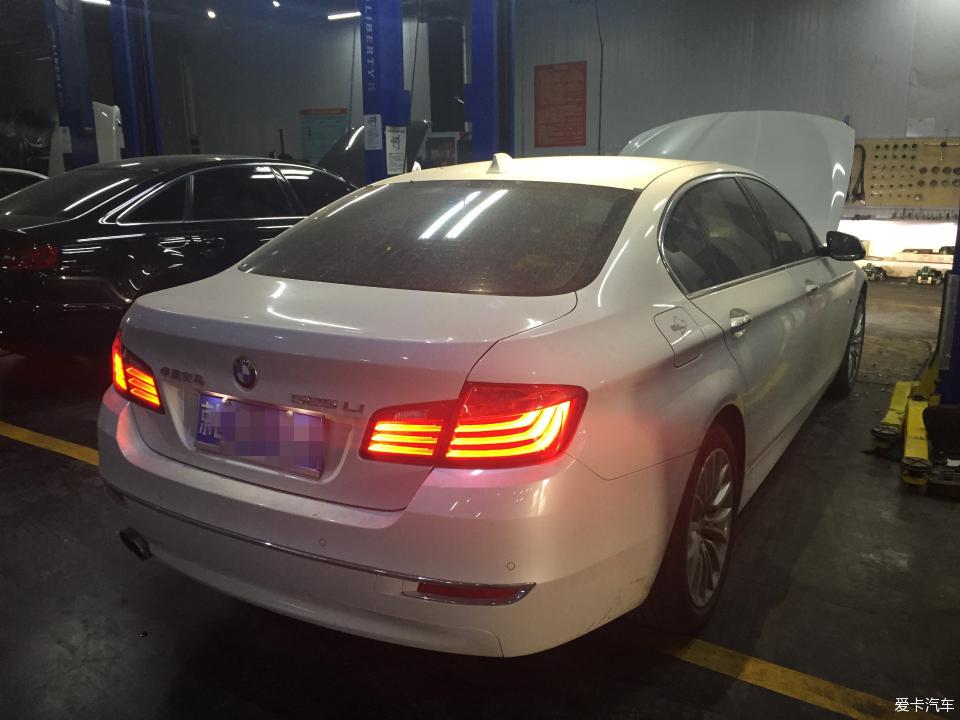

这辆宝马525行驶了里程达到了七万公里之后,出现了一个特别奇怪的现象。就是在怠速和凉车启动情况下,发动机开始出现了明显的抖动。并且在急减速的时候这种震动也会再次出现,即使坐在驾驶室内部也能轻易的感觉到明显的震感。但是非常奇怪的是,热车的了之后发动机抖动就会明显的有所改善。既然是温度改变了故障现象,发动机本身却没有任何的表现这是不正常的。或许说明故障并不在发动机本身。这让我想到了发动机和车身之间有一个重要部件用来过滤掉发动机本身工作时候的震动,应该是这个部件出现了问题,它就是发动机的悬置,俗称机爪胶。

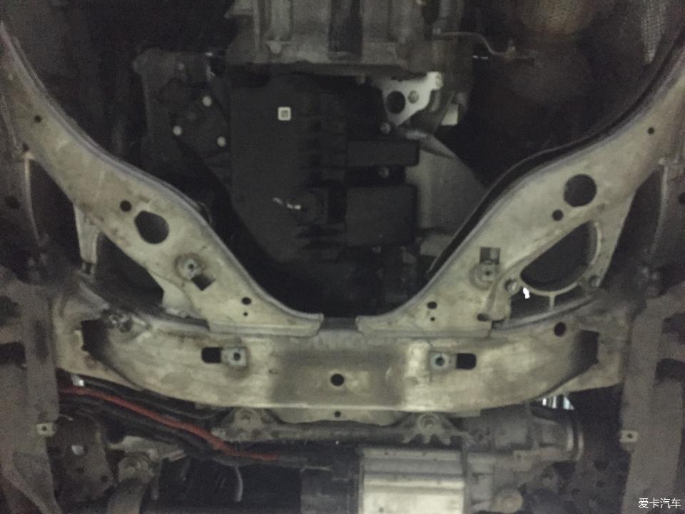

机爪胶的安装位置就在发动机的两侧,将车辆举升起来之后就可以非常容易的找到了。眼前的这个就是机爪架的安装位置了,位于发动机和元宝梁之间,主要的作用起到承接整个发动机的重量。那么问题来了,发动机在工作的时候由于活塞的上下运动导致了极大的震动,为了抵消掉这种震动,发动机悬置应运而生。

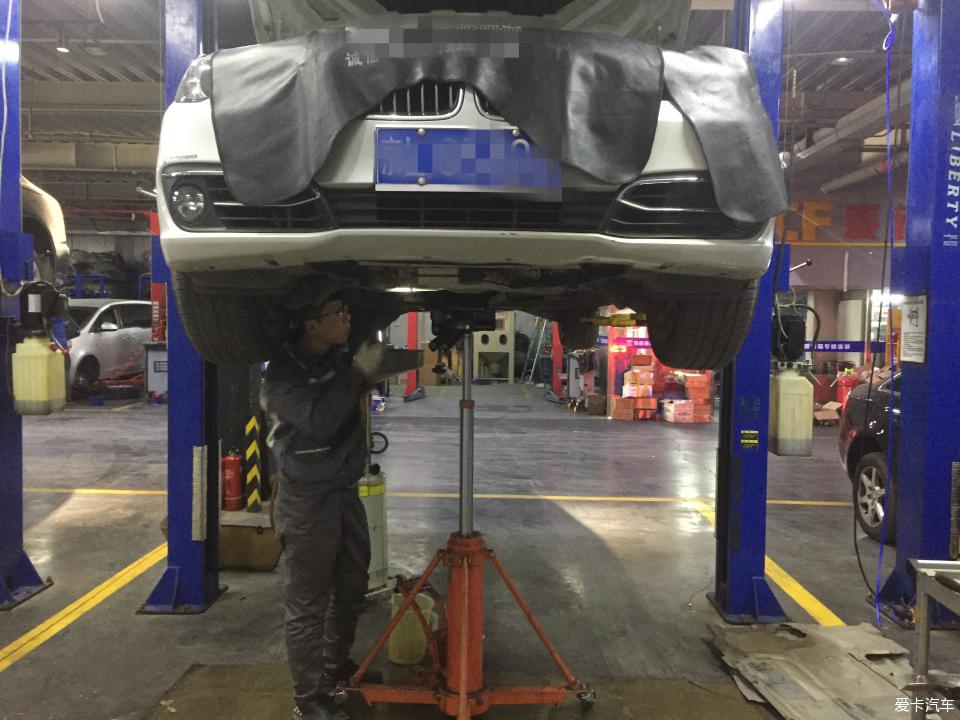

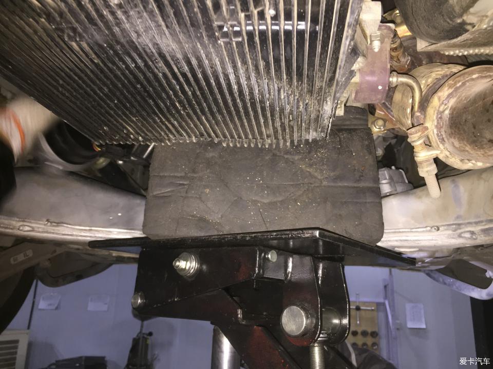

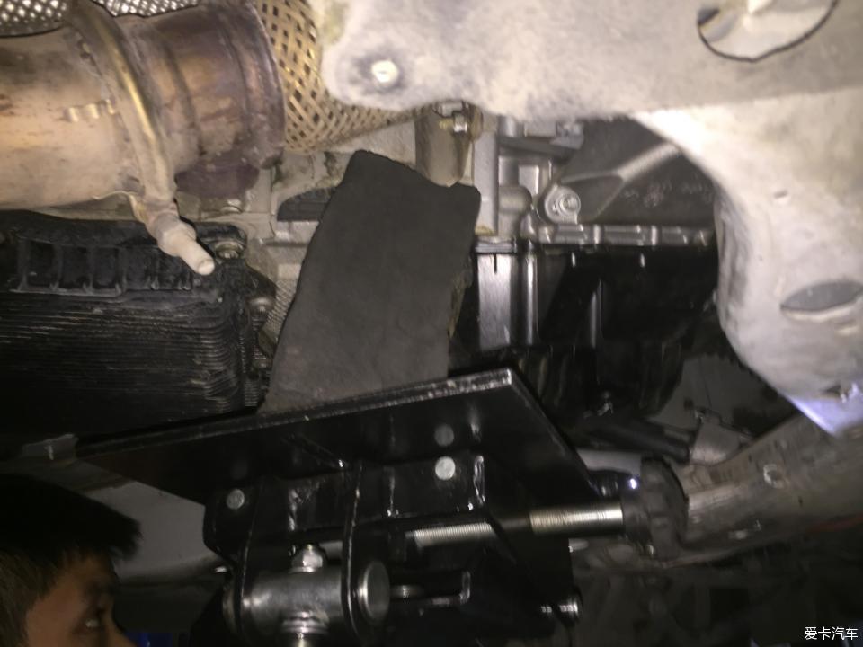

既然是起到了承载的作用,那么要想拆卸它势必得将发动机进行举升后,发动机和车身之间分离开。才能将发动机的悬置拿出来,立式的千斤顶可以帮助我有效的解决掉这个问题。为了不伤到发动机底部,放一个硬质的海绵块会有着非常好的效果。
立式的千斤顶必须要足够大,动力总成的重量高达好几百公斤。

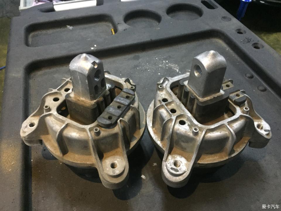

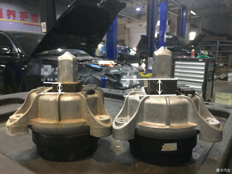

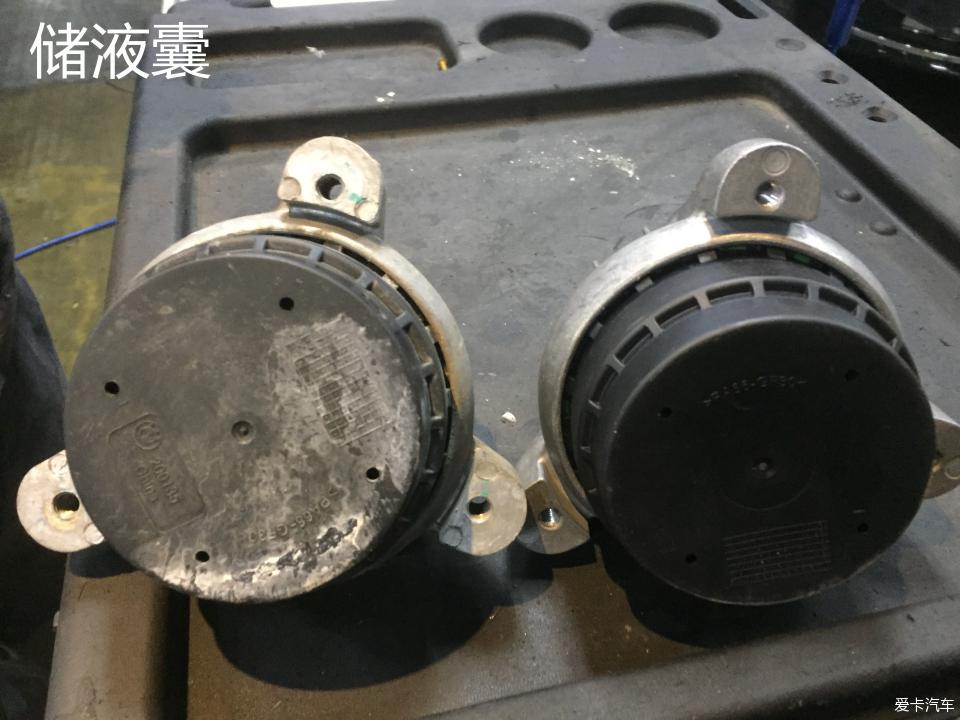

被拆下来的旧的发动机机爪胶和新的机爪胶来一个新旧对比吧,左侧是旧的机爪胶右侧是新的机爪架。可以明显的看到两个不同的机爪架高度完全的不一样了,左侧的发生了明显的塌陷。正是这个机爪胶的塌陷导致了震动直接传递到了车身上面,就好比是减震器被压缩了一样的效果。
这个机爪胶的材质依旧是采用的油液的,也就是说在机爪胶的内部有着油液对发动机的震动进行滤震。作为一款豪华车型,要向达到很好的NVH水准,油液的机爪胶是标准配置。在储液囊里面存储着用来滤震的油液,跟减振器是一个道理。当热车之后,发动机的温度上升肯定会映射到机爪胶里面。随着温度的上升,机爪胶内部的油液就会膨胀,这个时候机爪胶的行程就又会被拉长,导致了机爪胶向上顶起。车身与发动机直接分离,滤震功能又实现了。这就是为什么凉车抖动严重,热车之后会衰减的原因。
发动机机爪胶有一个很大的特性,就是发动机的悬置是对称性的。更换了一个,另外一个也是需要进行更换的,毕竟新的机爪胶行程怎么说都会比旧的高。如果单一的更换,势必会造成发动机两侧的高度不一样,后果可想而知。

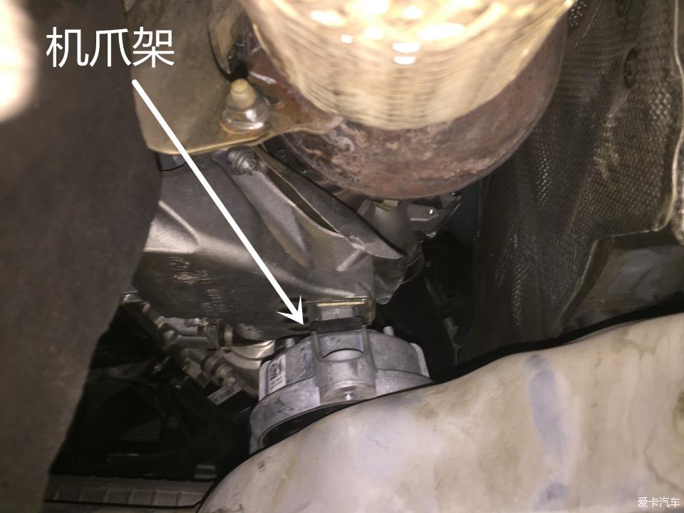

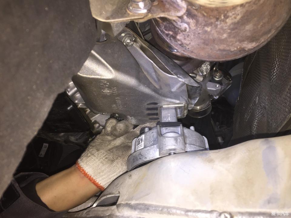

安装新的机爪胶不是难事,但是需要注意的东西并不少。由于安装位置的刁钻,腰和手必须要一起完美的配合才能安装上。
看到排气管想必大家都已经知道机爪胶安装在哪个位置了吧。

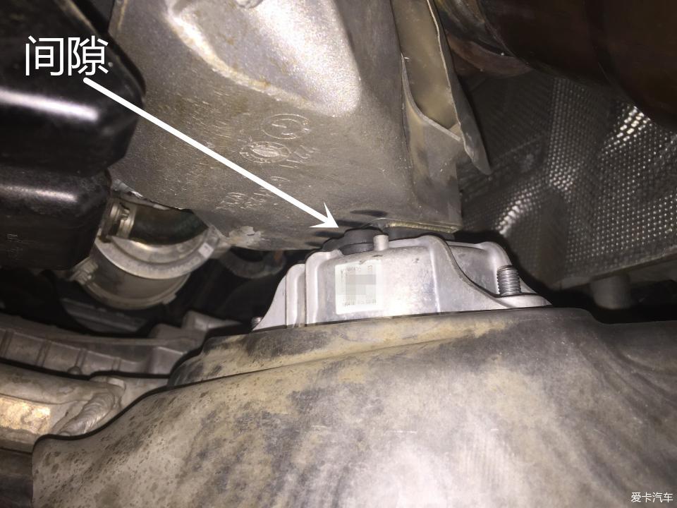

这是已经安装完毕的机爪胶了可以见到这个间隙是正常情况下应该是存在的,发动机的机爪胶塌陷之后会直接的导致发动机和车身之间的滤震部件失去了意义。

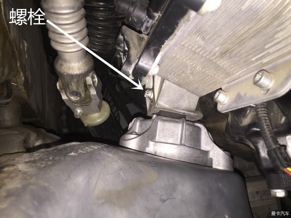

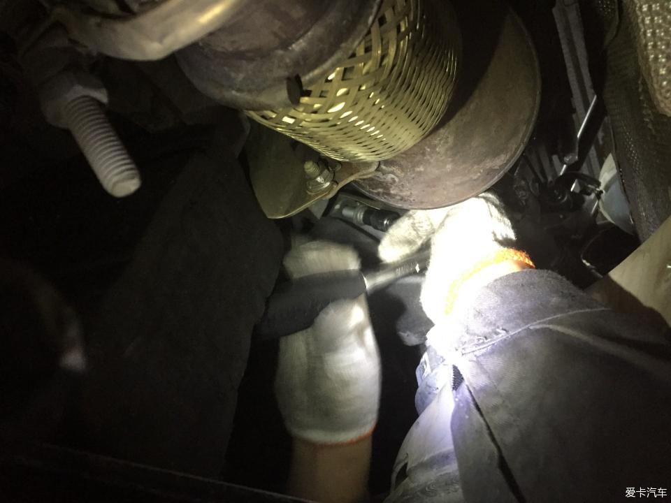

为了防止机爪胶发生摆动,在上部有一个螺栓是和发动机之间相连接的。左右的两侧都是有这个螺栓的,安装的时候不太容易,要注意。

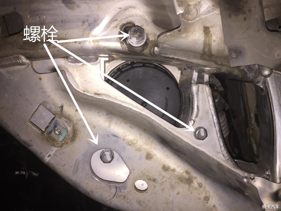

在车身的悬架底部一个共有三根螺栓将发动机的机爪胶固定在车身上面,在车底就非常的找到螺栓的安装位置了。
左右两侧都存在固定螺栓,一共是六颗。这台宝马525的油底壳底部没有发现一点油质的痕迹,非常的干爽。我在夏天的时候遇到一个华侨带回来的在日销售的525,那辆车的干净程度简直让我惊讶。没有一丝的油迹,一丝都没有。

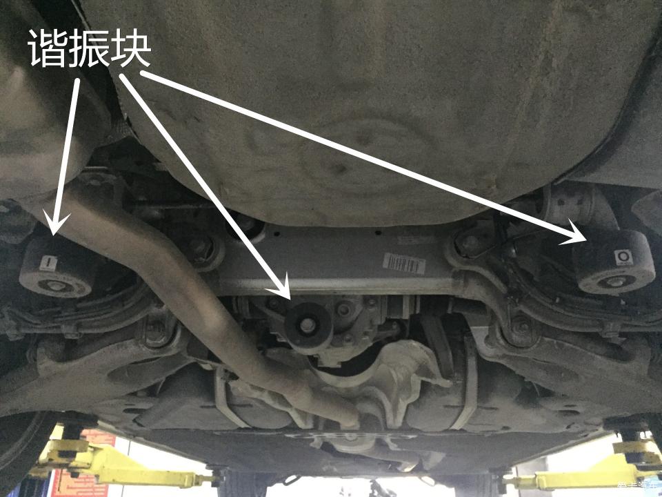

都说宝马在德国的三驾马车之中的操控是最好的,在我看了宝马的底盘之后真的是表示极大的赞同。我在这辆525的后轮悬挂上看到了超级大三个谐振块,其他的车型也有,可是真的没有见到这么多,谐振块可以有效的降低悬架工作的时候产生的震动,提高驾驶感受。
