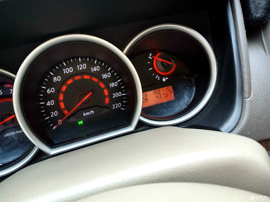

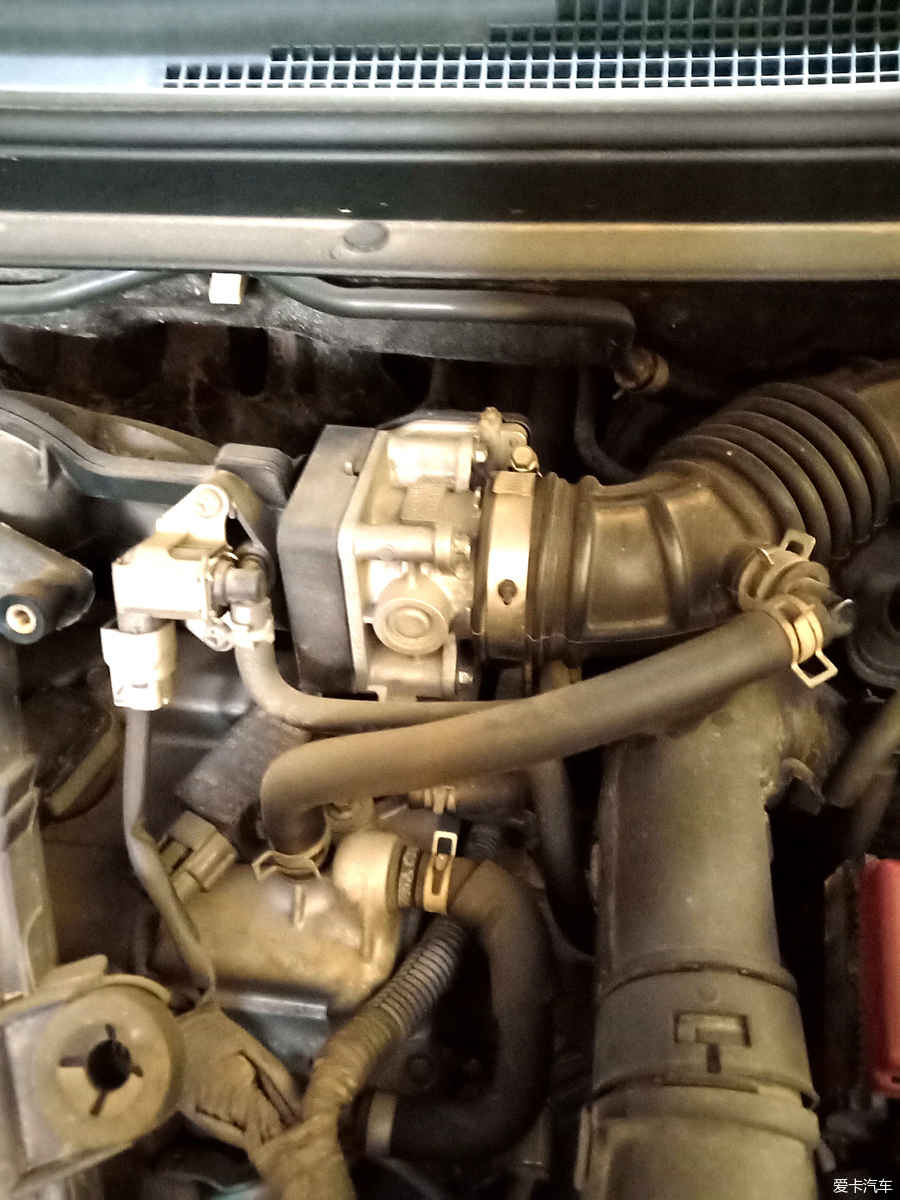

我的老轩之翼已经陪伴我九年多了,一直是兢兢业业的无私奉献,到现在也跑了十万多公里了。也算是步入老龄车的世界啦!随着车龄的增加,老年病也随之而来,近一段时间,发动车子时,发动机舱略有抖动,当时也没太注意就慢慢开了,可是就在前几日,车子发动起来后竟然熄火啦,我的心里咯噔一下,难道要大修了吗?由于潍坊今日普降秋雨,淅淅沥沥的,下下停停,停停下下的。瞅着上午没下雨的空闲来找修车师傅检查一下,看看问题到底出在哪里。。。。。。结果开车过来后,说了一下熄火情况,修车师傅说,你多久没清洗节气门了啊?我这才想起来,估计也带两年半多没有清洗了,肯定是节气门脏了吧?修车师傅说,那就先清洗一下节气门,看看情况再说吧。
开上升降架,准备小手术。
跑了十万多公里了!

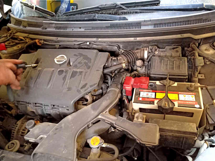

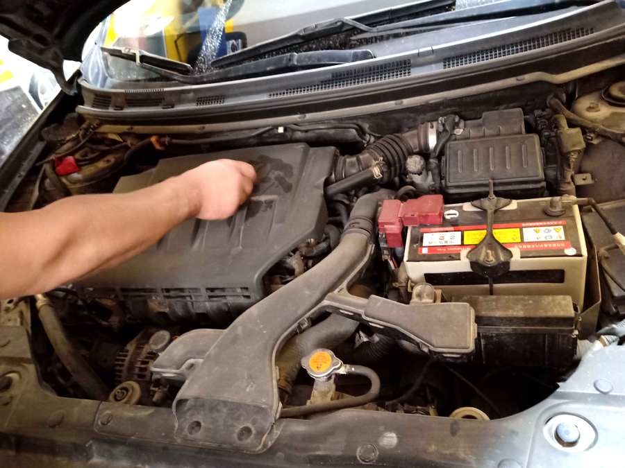

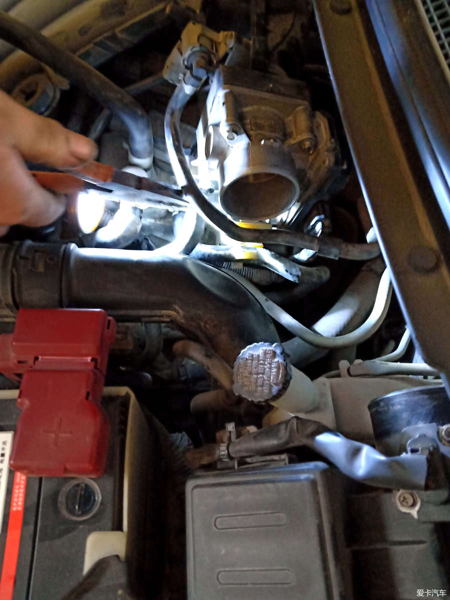

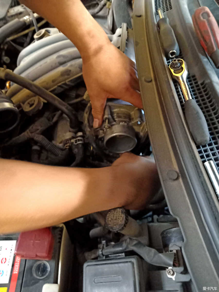

确诊后,直接开卸发动机护板,再拆节气门。
节气门是控制空气进入发动机的一道可控阀门,气体进入进气管后会和汽油混合变成可燃混合气,从而燃烧形成做功。它上接空气滤清器,下接发动机缸体,被称为是汽车发动机的咽喉。
节气门四行程汽油机大致都这样子。 节气门是当今电喷车发动机系统最重要的部件之一,它的上部是空气滤清器空气格,下部是发动机缸体,是汽车发动机的咽喉。车子加速是否灵活,与节气门的脏污有很大的关系,节气门清洁可以减轻油耗更可以使发动机灵活而有劲。而节气门该不该拆下来清洗,也是车主们讨论比较多的焦点。

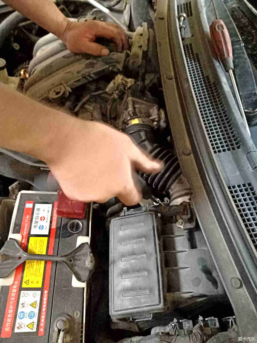

修车师傅技术娴熟,动作飞快,卸。。。。。。卸。。。。。。卸

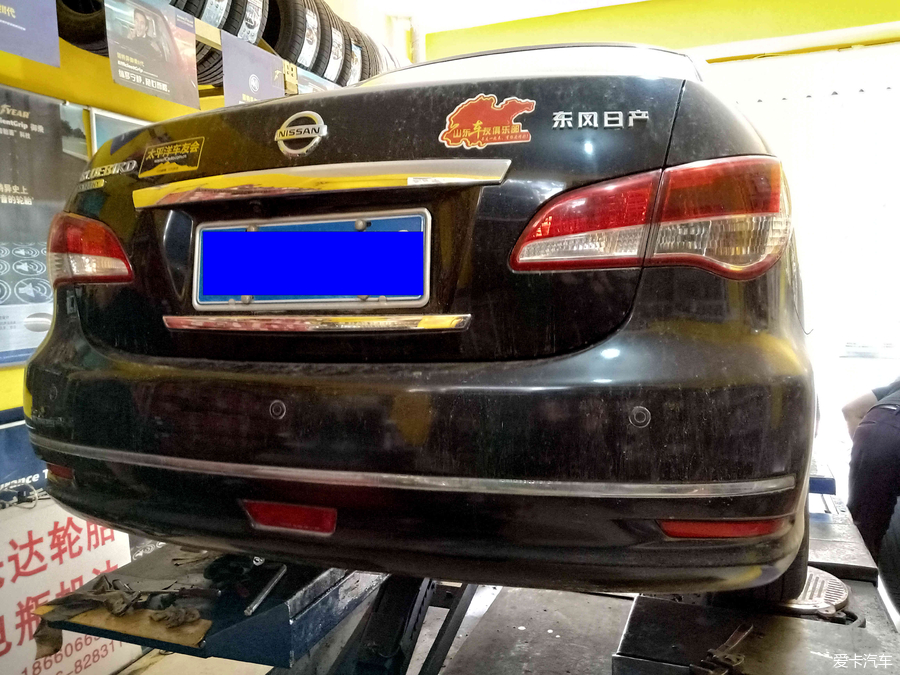

雨后,轩逸的屁股太脏了,天不好也没顾得洗车。

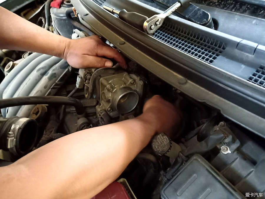

一会儿就拆到节气门了,有朋友说清洗节气门可以不拆下来清洗,问了一下修车师傅,他说那样清洗不会干净的,清洗玩节气门不但要拆下来,还要电脑匹配呢。
清洗节气门有啥好处呢?清洗节气门后, 通过清洗怠速马达可使怠速空气通道变得畅通,从而对怠速稳定有所改善。清洗节气门可为发动机电脑提供更加准确的进气量,发动机电脑是根据各传感器发回的精确数据对喷油嘴喷油时间长短来进行精确调节喷油量的。

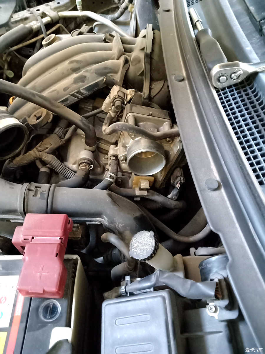

已经完全将节气门拆下来了。

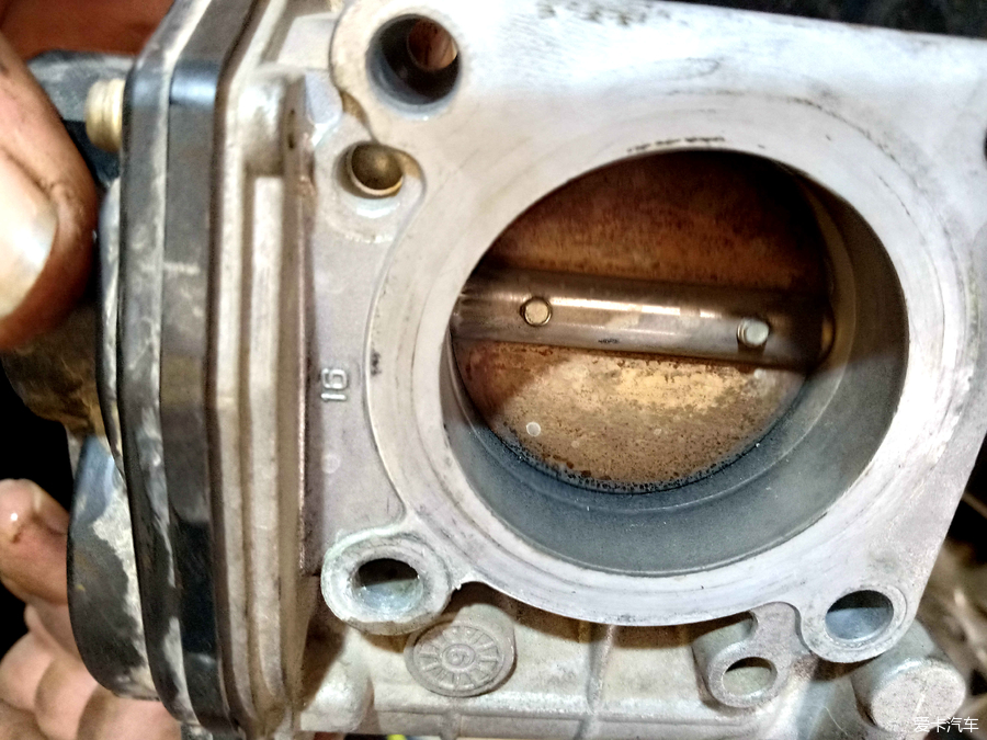

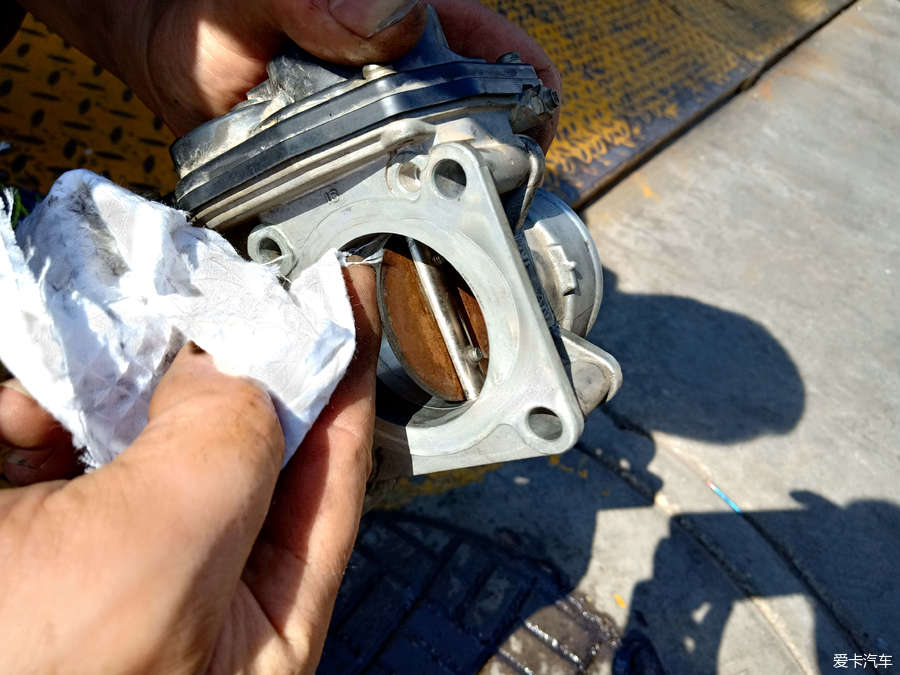

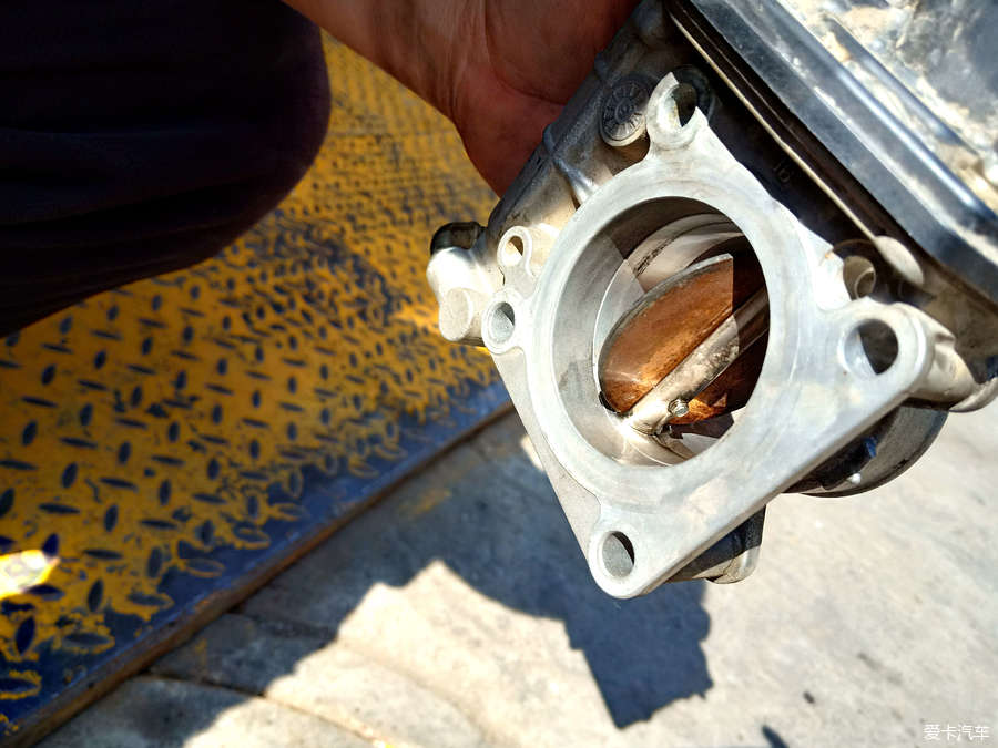

看看这个节气门的叶片部分全是黑墨墨,也就是积炭吧。
这样堵着肯定不工作吧。

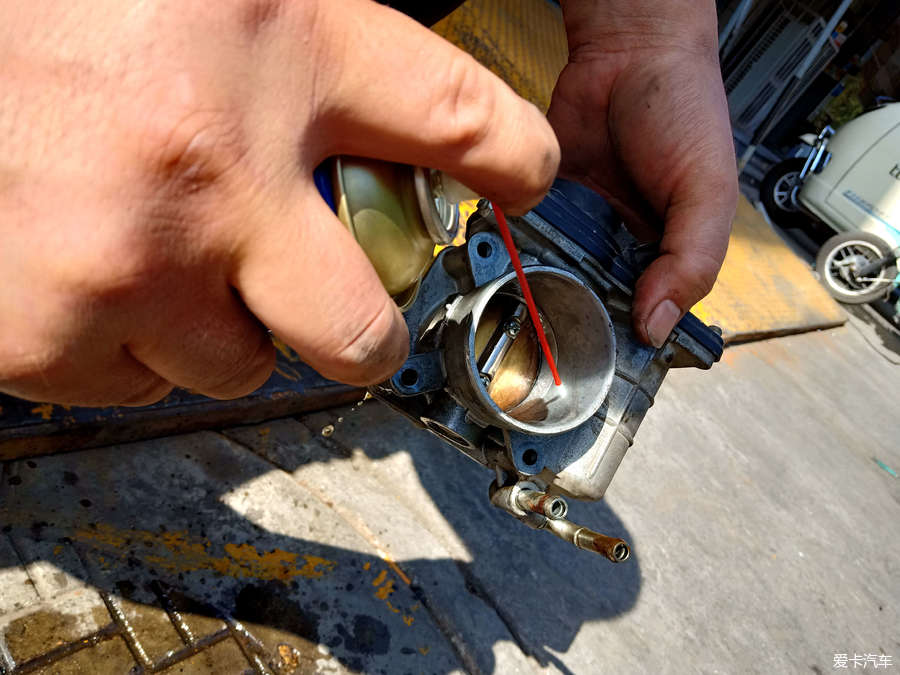

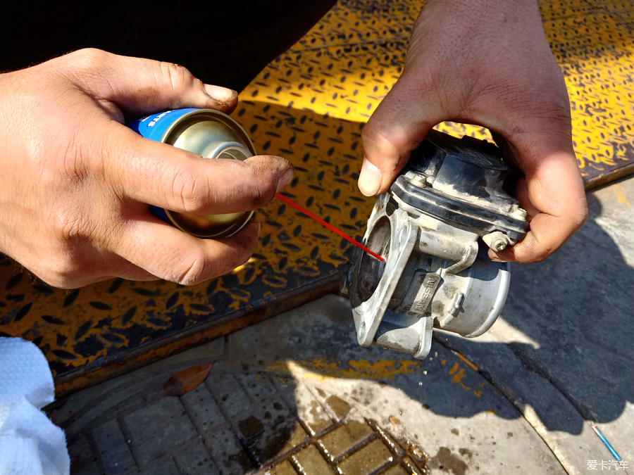

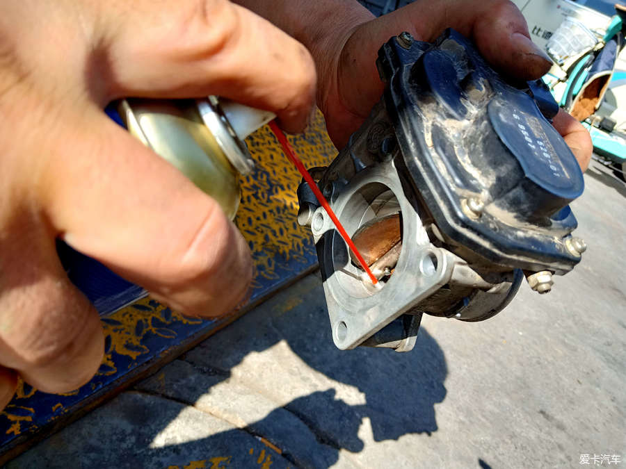

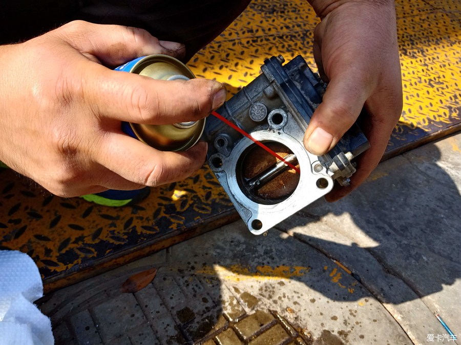

修车师傅拿出专业清洗剂,按上细嘴。开始清洗节气门。
我喷喷喷,我洗洗洗,无数次的喷洗。。。。。。

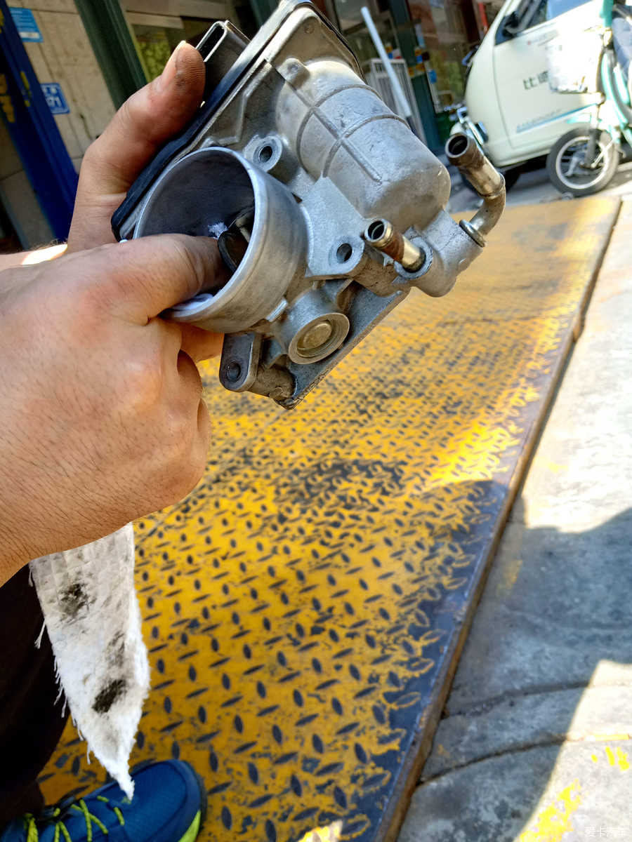

底下的污泽已经流到地面上。
喷洗一遍后,拿白布试一下。

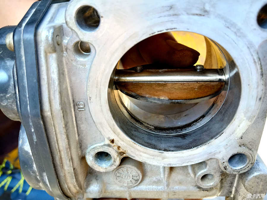

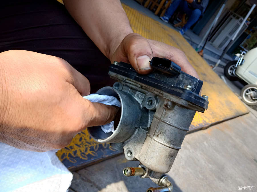

节气门内壁也要清理一下。
看看这里面有多么脏吧。此处省略100字
经过无数次的喷洗,千百次的擦拭,节气门内壁终于露出了光亮。基本恢复了原样。

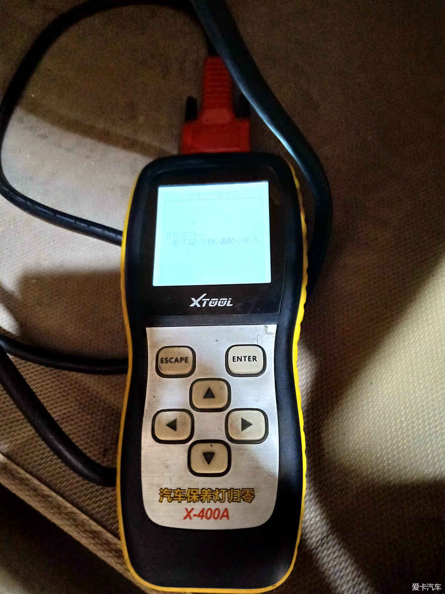

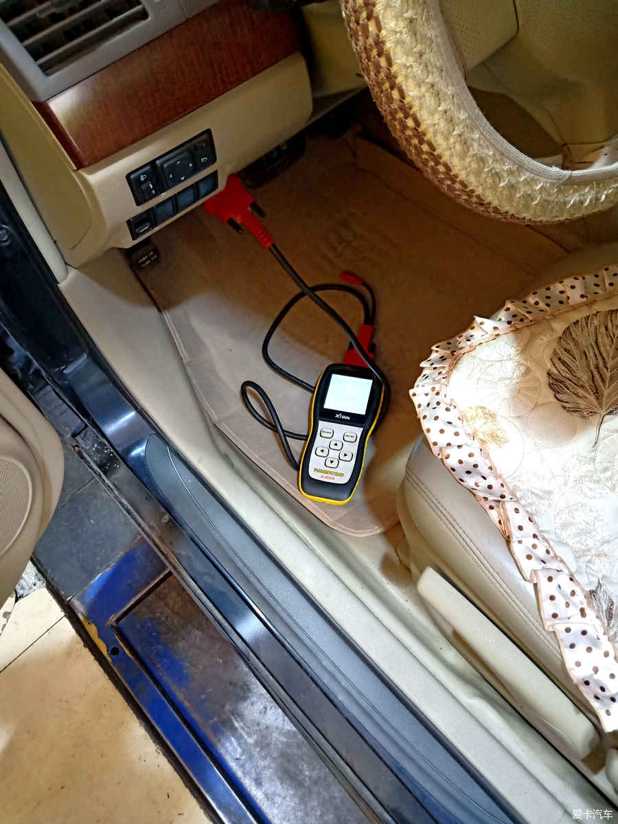

开始电脑匹配。
电脑匹配要大约五分钟,修车师傅拿高压气枪给吹了一下发动机舱,谢谢啦!
电脑匹配成功,顺利完工啦!

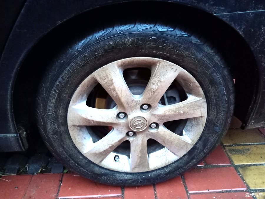

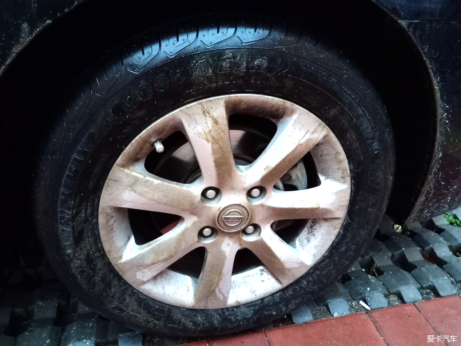

看看换了一个多月的固特异逸乘轮胎,经过一系列的小雨洗礼,这个轮胎在湿滑路面刹车的灵敏度颇高,一刹即停,稳稳当当的。轮胎的排水沟也是做到了及时分水,使轮胎的横截面积于路面充分接触,从而加大了刹车的灵敏度。
固特异轮胎在使用中,在胎噪方面处理的也不错,现在开车,只能听到呼呼的风燥。而轮胎发出的声音基本听不到啦。可见固特异轮胎在静音方面做的比较到位。
轮胎质量方面采用先进的高碳分子链结构的配方,降低摩擦磨耗。可见这个小飞足还是值得信赖的。
固特异轮胎有独特的花纹设计将轮胎接触地面产生的胎噪声音降到最小,在公路上基本听不到的。先进的“吸附震动软垫”,和均匀接地印痕。在任何路况下,都能提供最佳舒适度。就是在郊区泥泞道路上或者过路障时才感觉到摇晃的感觉。

拆下来和不拆下来洗都一样,只不过拆下来需要重新匹配而已,在一个拆下来洗不累,我就没拆下来,线束没拔下来,螺丝拿下来后,前后一样清洗,只不过能别扭点,我是蹲在车上整的,洗完后装车不用匹配,话说你这是花钱洗的,我是没花钱自己洗的,怎么得劲怎么弄,怎么方便怎么弄
反正是花钱啦,就拆下来了
