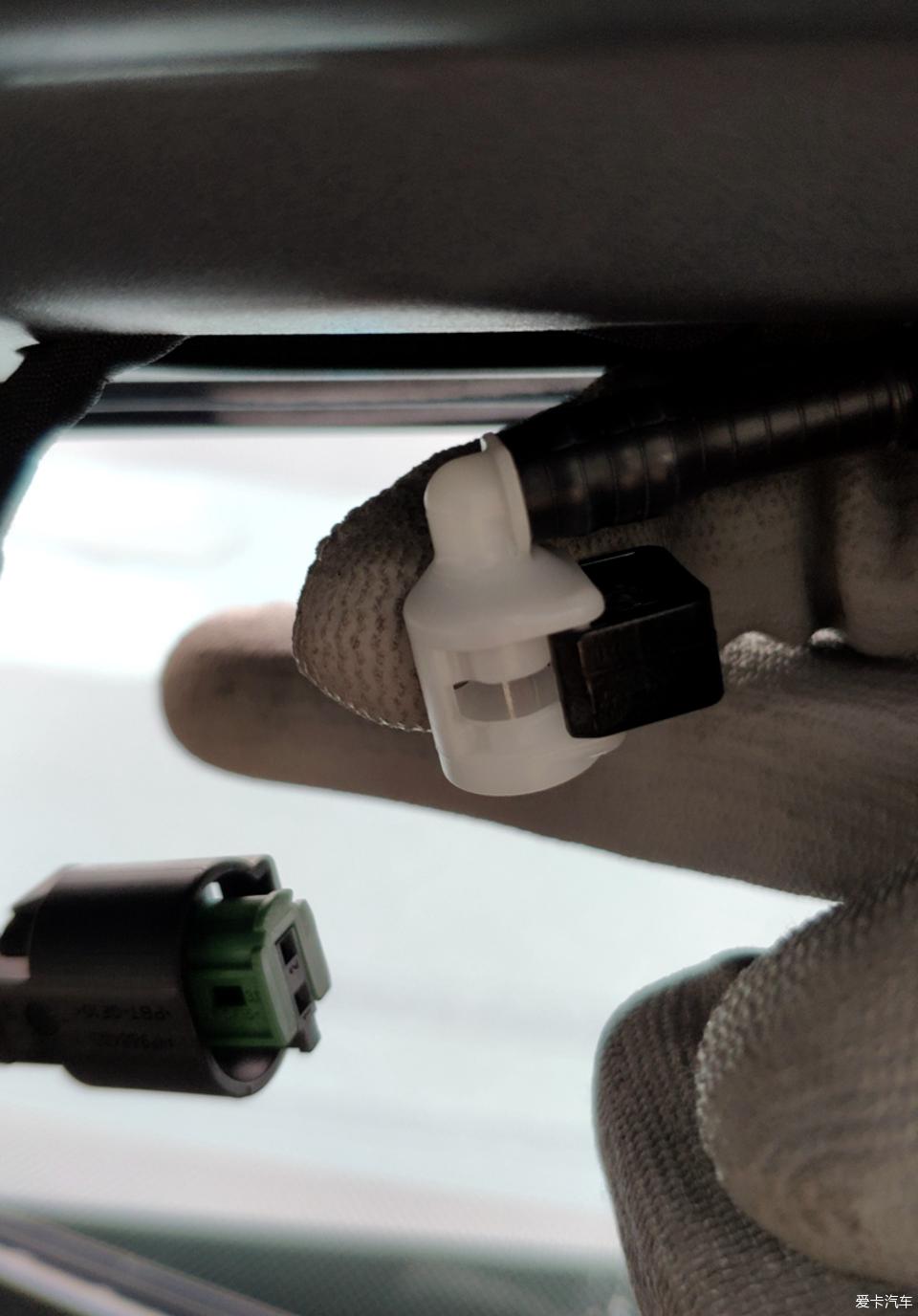

更换方便:
1、打开机盖
2、手掌向上,扒住喷水嘴
3、手指用力,往下,往车头方向拔出喷水嘴
4、用手指轻轻顶开水管接头黑色固定卡子
5、按压卡口,拔出加热插头
相反顺序装回改装件
