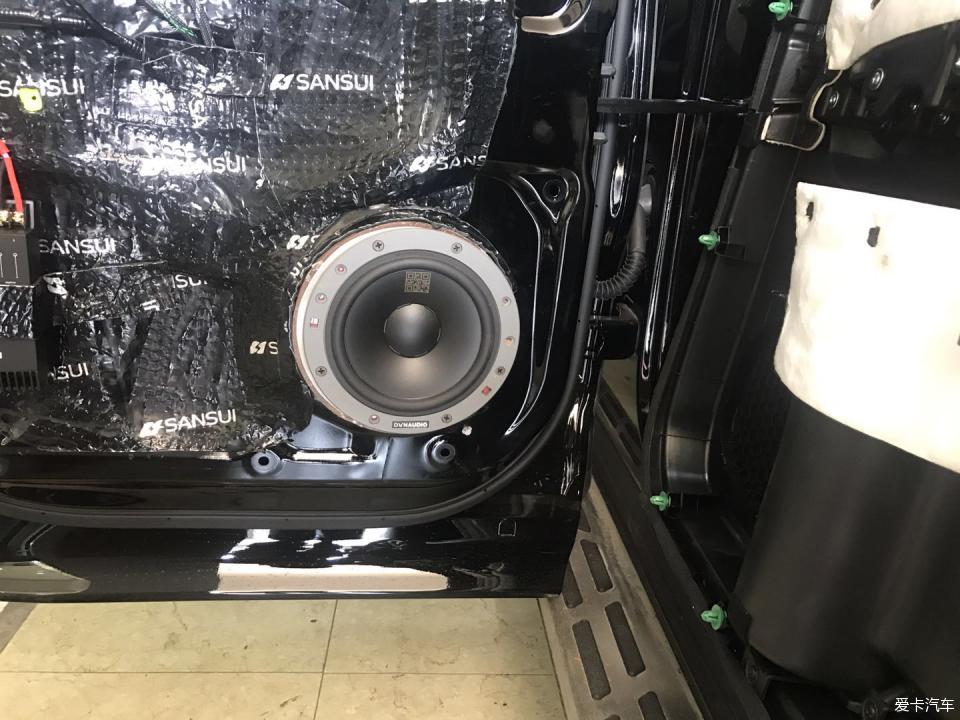

本田冠道整车都透漏着不可阻挡的霸气,强悍的性能风格、宽大的车身、流畅的线条、宽敞的车厢,齐全的功能让它成为许多男人的备选车型。但是在驾驶一段时间过后,不少车主发现原车的音响系统无法满足自己的听音习惯。而且车内的噪音也影响到自己的听音环境,使自己愉悦心情直接泯灭。为了追求更高品质的音乐,越来越多的车主会选择升级自己的汽车音响,就像今天这位冠道车主一样。
丹麦丹拿喇叭做工精心,它的声音风格趋向硬朗,清晰度高,有力

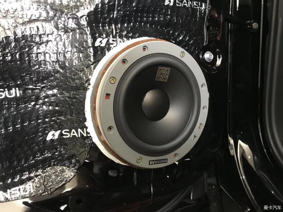

防水木垫 密封圈,防止漏气
车门隔音是音响改装必不可少的步骤,第一:车门作为喇叭安装的载体,坚固是必要因素,原车喇叭的动态比较小,不做隔音还影响不大,一旦换上大动态的喇叭之后,车门的振动势必会对喇叭产生影响,第二:内外双层隔音让车门形成了一个密封的箱体,喇叭在这个箱体中的发声才会更好,不然就很容易会产生所谓的“驻波”,削弱喇叭的发声力度,最直观的感受就是感觉喇叭的力度不够。 拆开本田冠道的前面门板,我们看到,门钣上贴有一块塑料胶纸防水防尘作用。完全起不到多大的减震隔音作用,我们门板隔音是为了做一个扎实密封的音箱箱体。
本田冠道无损升级丹拿232,所有喇叭线都是用套管套好,线头用热缩管套好,使车门看起来更干净,整洁
安装美音圈防止音效扩散、吸收车门噪音、提升喇叭音质的功效
