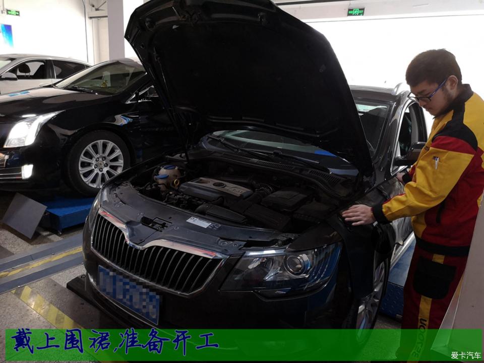

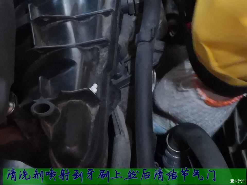

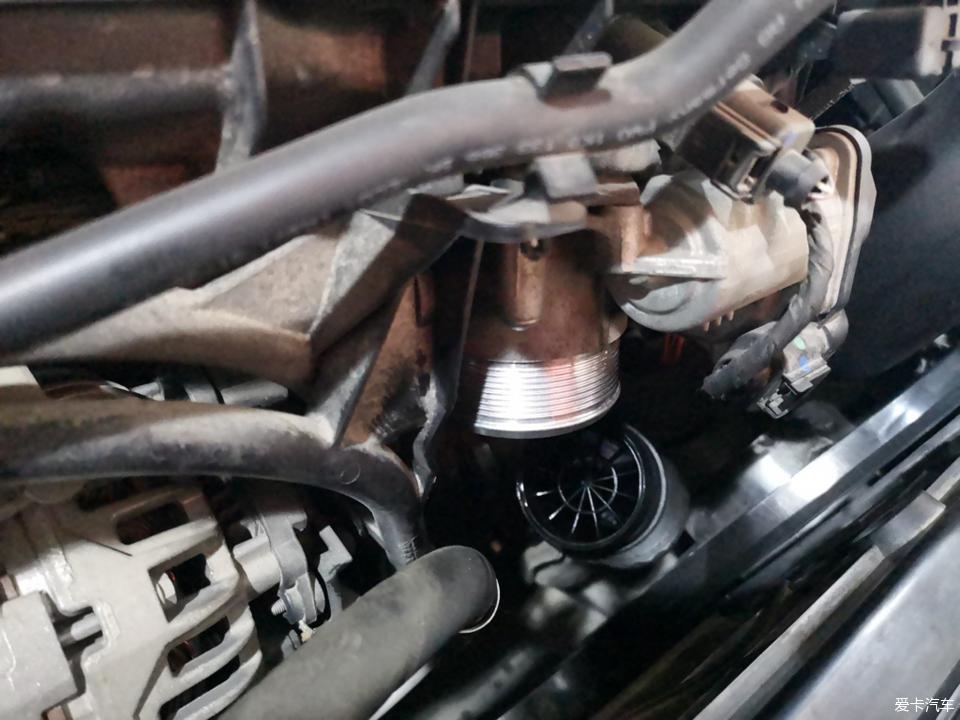

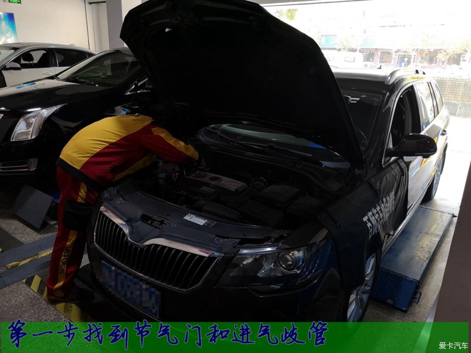

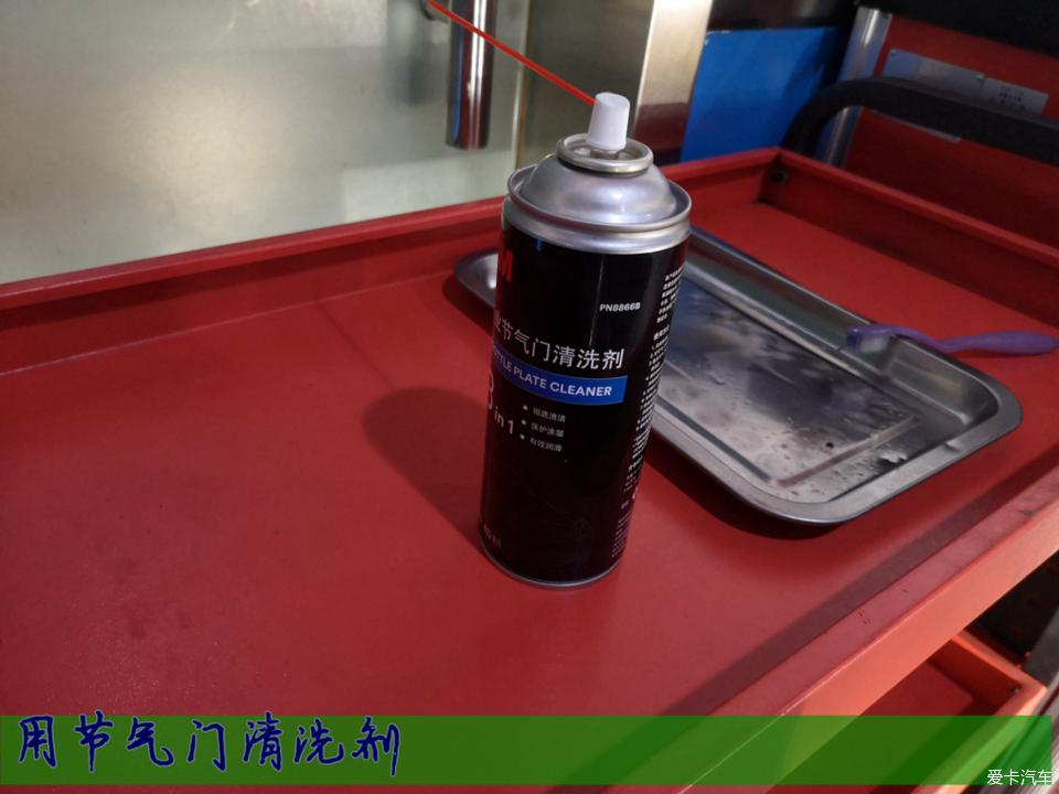

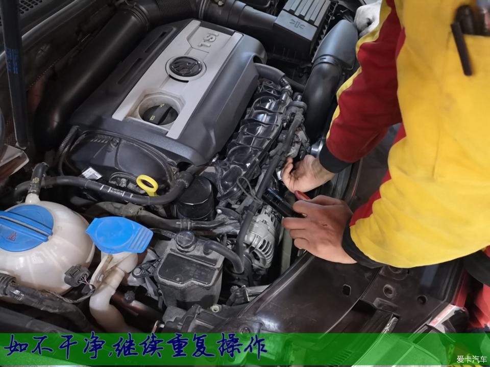

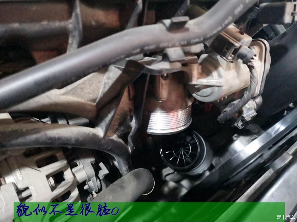

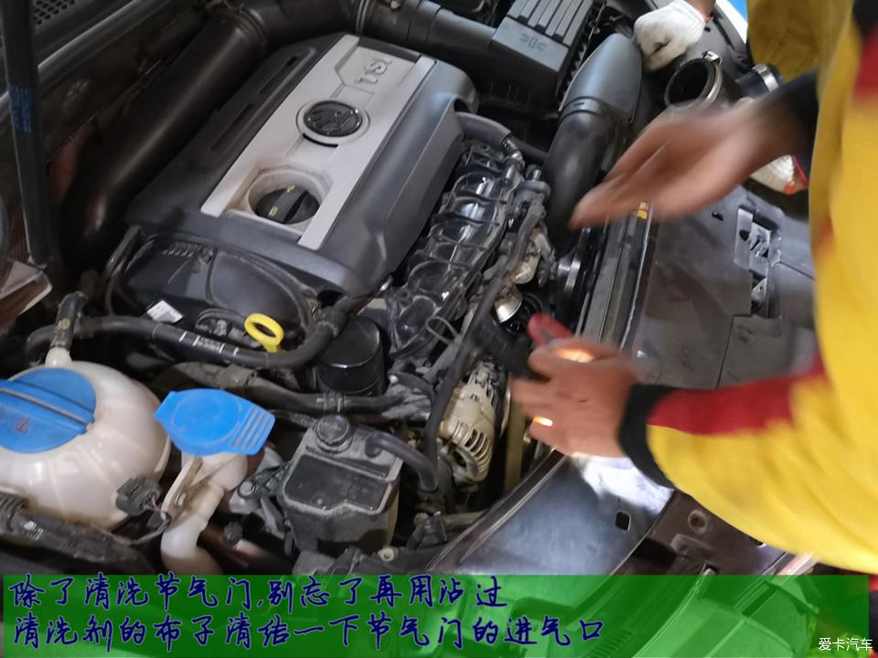

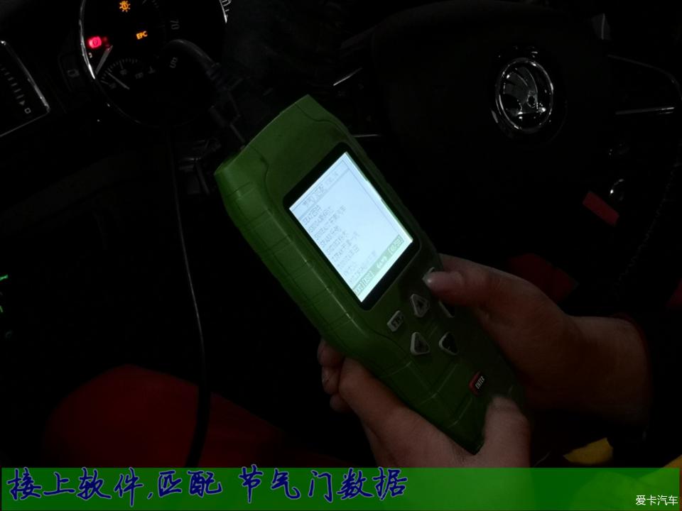

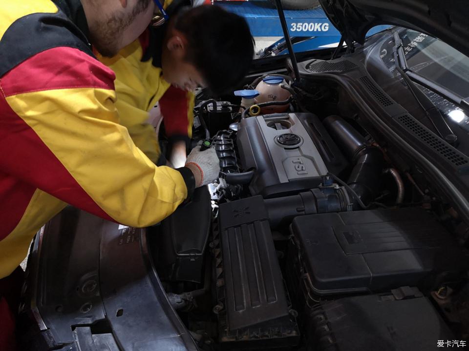

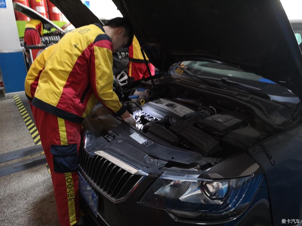

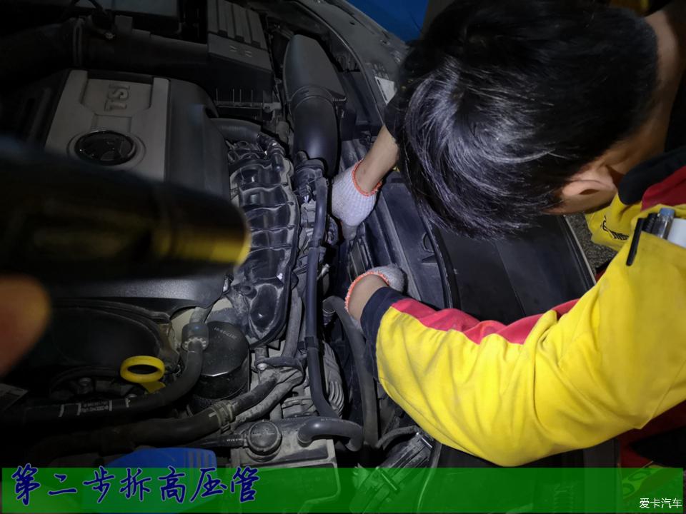

2014款斯柯达LK版速尊旅行车,大众EA888二代2.0T发动机,跑了52500公里,虽然涡轮增压发动机可以更好地降低污染物的排放,但涡轮增压发动机内的积碳总要比自吸发动机多,而且这种积碳在火花塞、气门、节气门、活塞上都有。缸内和进气歧管的积碳我们使用燃油添加剂来进行清除,但是由于节气门是由一根通风管好发动机曲轴箱链接,发动机工作时,曲轴箱内的机油到达一定温度后,机油就会蒸发,蒸发的机油就会通过导风管被排到节气门中。由于进气道内空气比较冷,抽出的油蒸气会凝结在进气道和节气门上。随着里程数的增加,节气门的油污也会越积越多,造成节气门开关阻力增大,发动机就会出现怠速不稳,仪表显示故障灯,所以清洗节气门是一件非常有必要的事情。所以一定要定期清洗节气门。节气门一旦受阻,车辆带病行驶,那最后一定会引起更严重的问题。

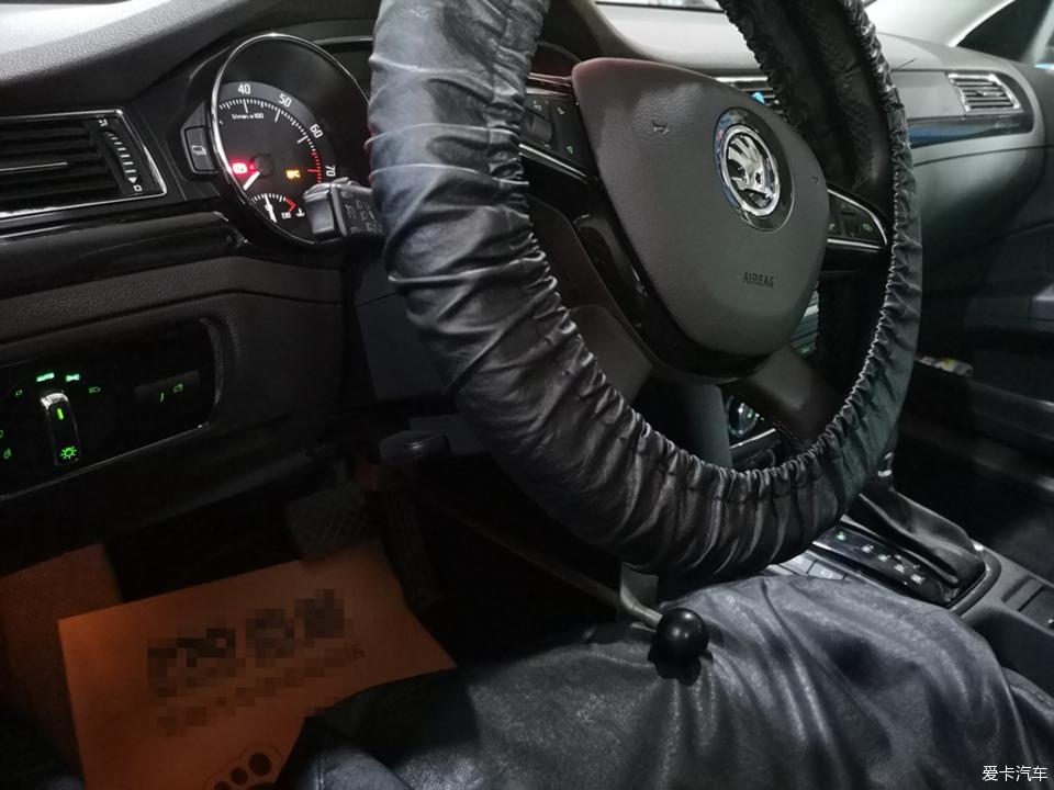

清洗免费,由于为发动汽车长时间开车灯,电瓶有报警了,打不着火,看样真该换电瓶了,整个过程持续1.5小时。
注意:千万不可以直接把清洗剂喷入进气歧管中,这样清洗剂会顺着进气歧管流入气缸内,对发动机造成损坏。

为什么不拆下来清洗呢?
感觉这么清洁并不彻底~
感谢楼主分享爱车作业!

引用 小扳手 于 2018-11-01 00:57:22 发表的回复
为什么不拆下来清洗呢?
感觉这么清洁并不彻底~
感谢楼主分享爱车作业!
4s电是拆下来搞,这里说免拆清洗。搞不懂~
