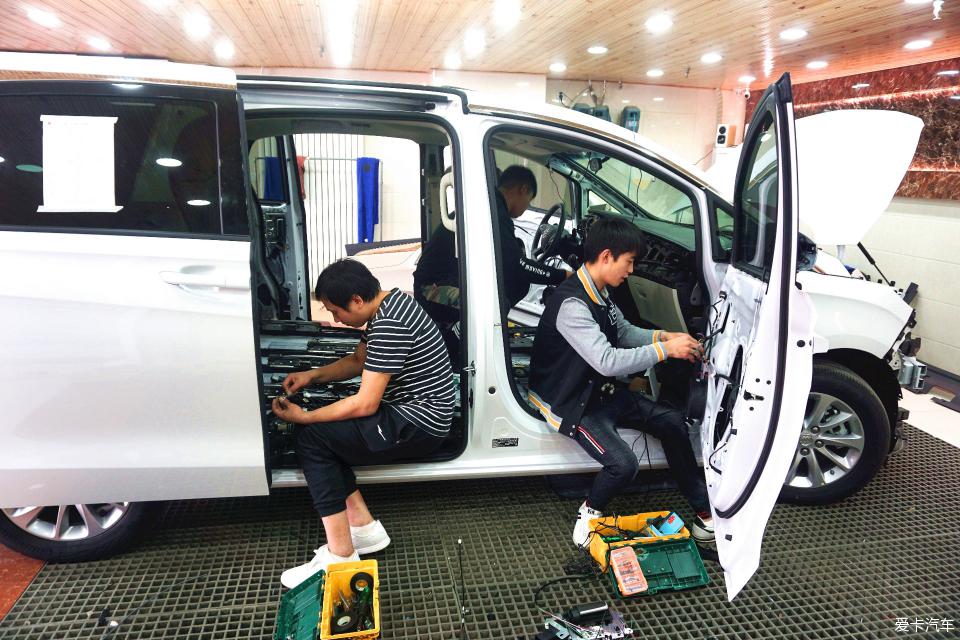

具体是哪天来的车忘却了,,车主是位很和气的叔叔,这个车在店里不慌不忙的干,大概是一天半的时间交车,正常的话一天就能出活。基本上做的都是些实用的项目,要求实用性的车友可以参照下。
一般晚上把车清完,第2天早上好开工。
不得不说新款颜值高,无死角的帅。
改的比较全面,前后杠,车内拆空。
后尾门大板容易拆坏,有动手能力的车友也不建议自己动手,并且里面的卡子是不好买到的,4S店也没有这个小卡子。
并线需要在后杠上开孔,液压开孔器开出的孔更完美,无毛刺。
全车隔音,大拆一次不做有点可惜,很多车友怕没效果,做过的车友反映,效果很明显,再开没做过车就能感觉到。

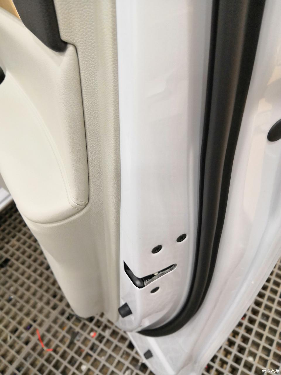

左右电动门都有防夹条,

右门防夹条
左门防夹条
关于三电门的必要性,一直都存在争议,这个视实用情况定把,
对司机来说,好处是不用下车关门开门。方便对门的控制。
乘客又分为好多种,老人小孩力气小,开门时,可能会开不到锁扣上,导致滑门回滑,撞到乘客,关门时也可能关不上,滑门开关都是需要一定力度的。
成年人力气大,开门的时候乓一下,门猛撞到锁扣上。车主肯定心疼,有了电门这个就不存在了。
家里养狗狗的就更需要了,还真就有为金毛装3电门的,方便狗狗上下车。为了方便狗狗在车里来回窜,扶手箱都没装。
滑门这个设计也是有利有弊的。

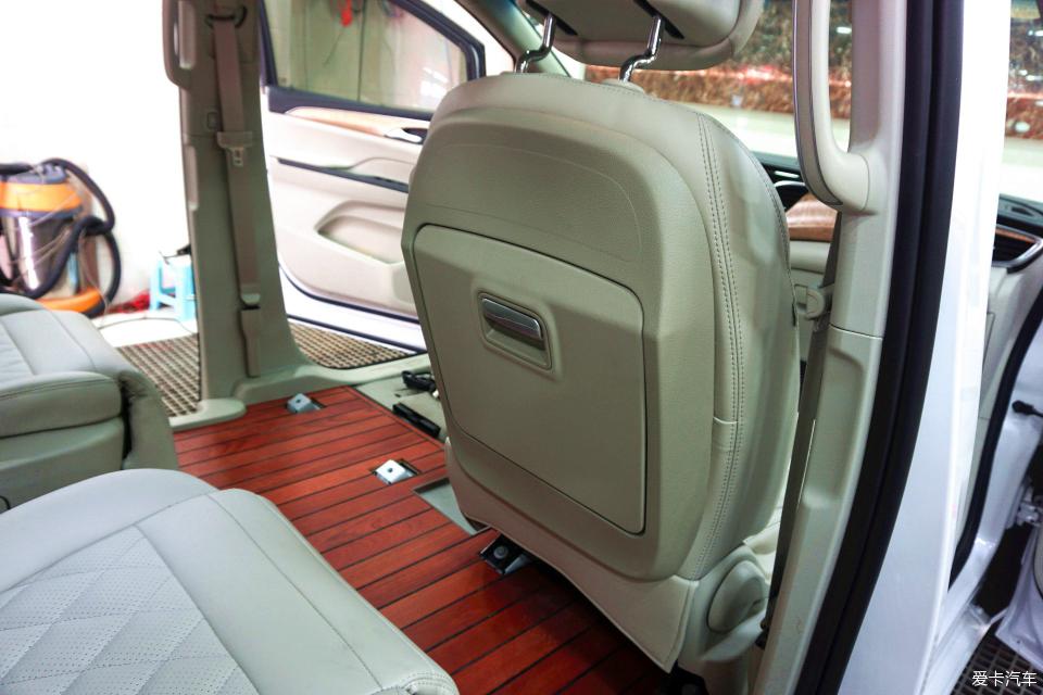

吸顶电视,28T车型顶上都有预留的安装位,
GL8虽然定位是商务车,却也是2胎首选车,一个小孩在车里就够闹腾了,何况两个。电视上放点动画片分分钟就安静了。大人看看电视也不错,网络电视想看啥看啥,没网也能读U盘。没U盘手机直接投屏,总有一种合适。
